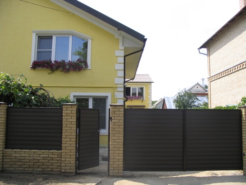

Как по мне - самые красивые заборы - высотой примерно 60 см. Но у нас в стране это не поймут :D

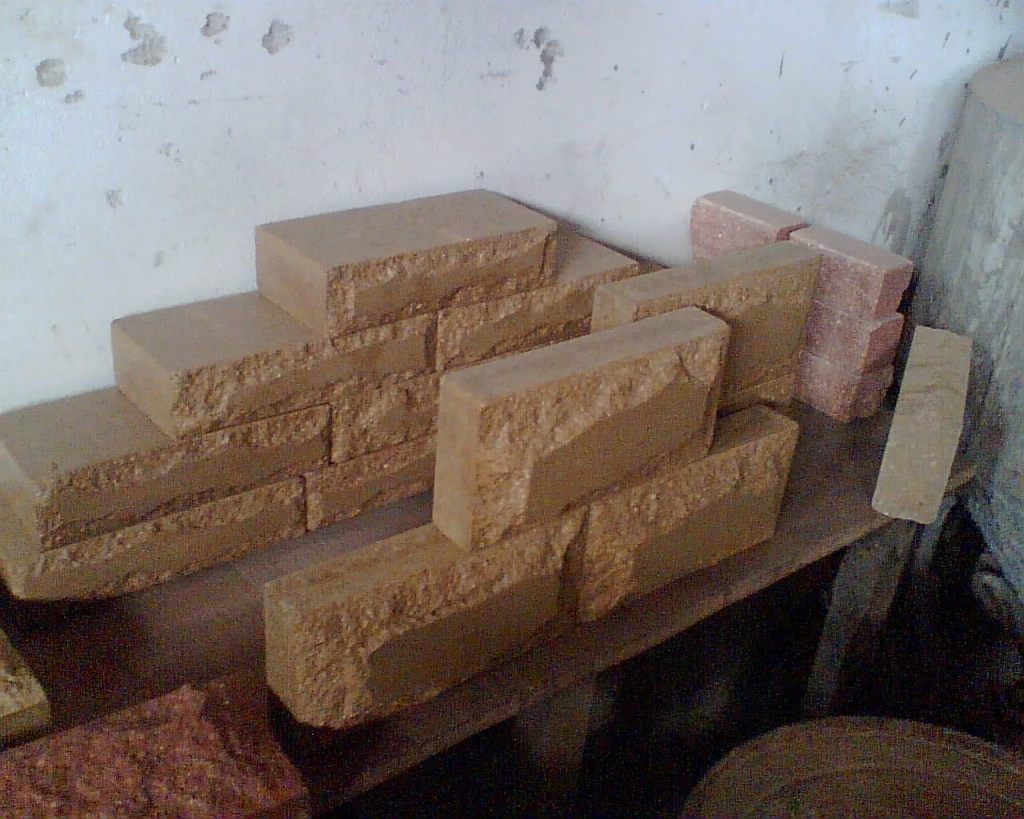

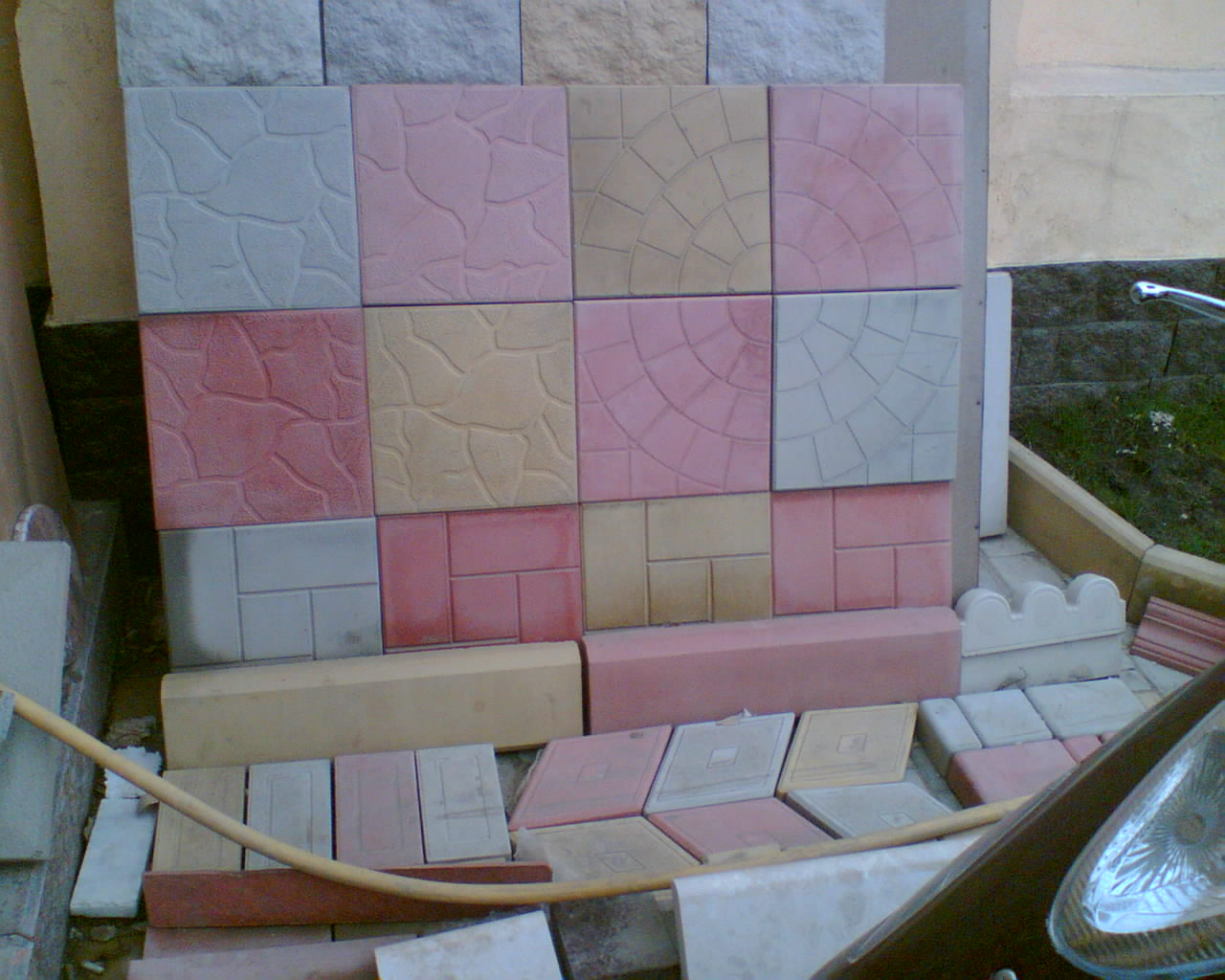

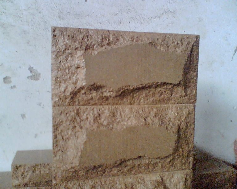

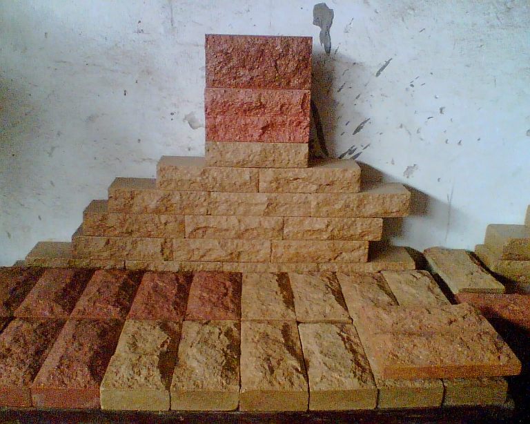

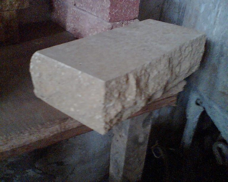

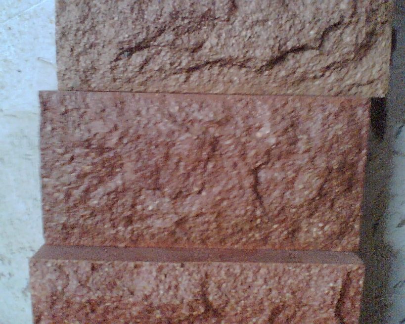

Привет! Сегодня была в кирпичном цехе. Вот что там есть... Колотый уже брала по 1.8 грн. Есть тех же цветов только гладкий со всех сторон. Хозяин производства при встрече был услужливый... Заказали количество, сделали предоплату. Должны привезти в след. воскресенье... Даже пришлет своих парней, чтобы у нас кирпич выгрузили (сказал, что за бесплатно, а там посмотрим...:D)
Ссори за качество фоток... Фоткала мобильником, а в цеху было фиговое освещение...

Так, начнем по-порядку...
Цена кирпича на сегодняшний день 1грн.80 коп (1.8).
Ко мне в Нати за доставку назвали сумму в 250 грн (муж замерял километраж - от дома до цеха чуть больше 30 км). Машина ихняя, но если есть можно приехать своей.
Загрузка и разгрузка ихняя. Сказали что будет бесплатно:). И еще что мне понравилось, что хозяин производства сказал что даст по 20 шт кирпича сверху на случай боя.:)
Кирпич ложится под расшивку. Шов обычно от 1см- 1.2см.
Варианты кладки можешь посмотреть на сайте Литоса.
(ссылка устарела)
Вот здесь есть даже описание как правильно ложить и примеры кладки
(ссылка устарела)
Количество я считала сама, зная размеры 250х60х12.
Столбы у меня в полтора кирпича, а пролеты между столбами толщиной в полкирпича и высотой в 5 рядов.
На столбы я взяла тычковой (это колотый с 2-х сторон -длиной и узкой), а на пролеты колотый только с одной стороны.
А на счет поставить кирпич на ребро... Я думаю ничего сложного нет. На первой фотке есть небольшой фрагментик. Ставить нужно также на раствор под расшивку. :) Правла уж больно тонкий пролетик получится, нужно будет хорошо проволокой армировать.
