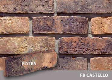

только как я понял паропроницаемые стены всегда выводят наружу влагу и она всегда будет скапливаться под плиткой, со всеми вытекающими :o
Кьяра, клинкерный кирпич, во-первых, закроет поры газобетона и не даст дышать, а, во-вторых, он будет отваливаться от газобетона -- на газобетоне держится только тонкослойная штукатурка.
Народ, кто что думает? Перестанет дышать? А то у меня крыша уже не дышит, если и стены перестанут дышать - я задохнусь точно!!!! :ROFL:
По-поводу отвалится я не беспокоюсь - начиталась про "бетон-контакт" грунтовку - на ней должно держаться:)
ПС, а разве глиняный кирпич/плитка пароНЕпроницаема? Вроде меньше, чем ГБ, но все же это не пенопласт :shock:
Керамический кирпич отлично паропроницаем. У меня облицовка из СБК - доволен. И в 2 раза дешевле клинкера ;)
Любой материал почти паропроницаем.
Вопрос насколько ;)
У кирпич паропроницаемость примерно на порядок меньше чем у ГБ, ну так и слой кирпича в 3-4раза меньше + в кирпичной кладке 15% - раствора. Так что "отцы" завешали что облицевывать можно, ничего криманального не случиться.
зы. 20см ГБ + клинкер - делать имхо нельзя, а вот 40см ГБ или пенобетона + керамика или плитка - это можно со спокойной душой
почему упорно противоставляют клинкер - глиняному кирпичу? не понимаю? :shock:
Он же тоже глиняный, это не литос, тем более я хочу плитку ручной формовки (пока), она глиняная и тоже пористая, бо дырки эти от замеса видно невооруженным глазом, мне его еще и гидроизолировать придется, шоб воду не сосал (шутка :))
Проясните, плиз!!!!
Проясните, плиз!!!!
То о чем вы пишите с дырками - это не клинкер.
Клинкером принято называть глиняный кирпич, сделаный из измельченной, пресованой глины, которая обжигается при очень больших температурах. Особеностями такого кирпича/плитки является очень маленькая пористость и как следствие 1. низкая паропрозрачность 2. высокая морозостойкойть (до 200циклов). 3. высокая теплопроводность (материал очень "холодный", как бетон).
Почитайте тут например: (ссылка устарела)
Севлад, мы, наверное про разный клинкер говорим. Ручной формовки больше чем 20 циклов не заявляют, тогда как на фабричную формовку обещают 50 циклов. По ссылке счас пойду почитаю. Дырки имелось ввиду не пустотелый кирпич, конечно, а полнотелый, только он на вид более рыхлый, состареный.
Для Pikas - я бы на вашем месте сначала поинтересовался,как ведет себя пенобетон вашего соседа у его покупателей,осмотрите дома построенные из него.Пенобетон гаражного производства :shock: А сколько стоит черниговский ГБ.И прикинте что дешевле,однослойная стена из ГБ в 400мм или пенобетон+утепление(да еще "экологичным" материалом).
