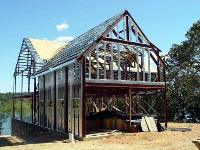

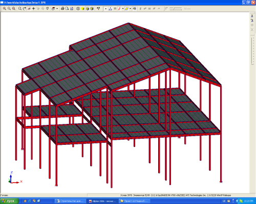

А я свой следующий дом (продажный) делать попробую из стального каркаса (стальная труба, швелер в коробку, двутавры).
Все это на болтовых соединениях, потом заварим - жесткими узлами.
Собирается - как гараж металлический.
Наружная стена - штукатурка, шпаклевка, магнезитовая плита 16мм, утеплитель 150 Isover (дешовый румынский), на каркасе влагостойкий ГКЛ .
Фундамент - свайный.
Как для продажи - настоящий цыганский дом. Это из той серии когда цыгане коней надували - чтобы жирным казалисия. :crazy:
Хотя конструкция - довольно таки прочная.
Вообще есть мысль - разработать пару таких типовых проектов в метале, и продавать уже готовые металлоконструкции.

По поводу стальных каркасов - уже придумано и промышленно выпускается в штатах - модный там сейчас вариант каркасных домов
Мы применяем гнутый профиль из 2мм металла, С и U подобные гипсокартонным с размерами от50 до200 мм, лучше по расходу металла и удобству в работе (легко пробивается самонарезным шурупом при использовании хорошего шуруповерта).
Особенно удобно при монтаже ферм или подобных им констр.
Хотя для тяжелых элементов выгоднее стандартные профили
А я свой следующий дом (продажный) делать попробую из стального каркасаВообще есть мысль - разработать пару таких типовых проектов в метале, и продавать уже готовые металлоконструкции.
Дык стальной каркас не новость вроде, но чета плохо приживается.. Не вижу прогресса. Я про "гнутики".

Пример в америке:
(ссылка устарела) (много фоток, типовые проекты)

ЗЫ На мне потренироваться не хочешь? Мандрасу железную сбацать можно. Примерный расчет и конструкция интересует.
Фотка с американского сайта
Просчитал тут котеджик - 240м2
Получилось 8 т метала :-D
По итогам получется 10т. Это с арматурой.
Вообще статистика у меня такая , при стальном каркасе на 1 м2 - 50кг металлоконструкций получается.
Т.е. цена коробки очень приемлимая.
