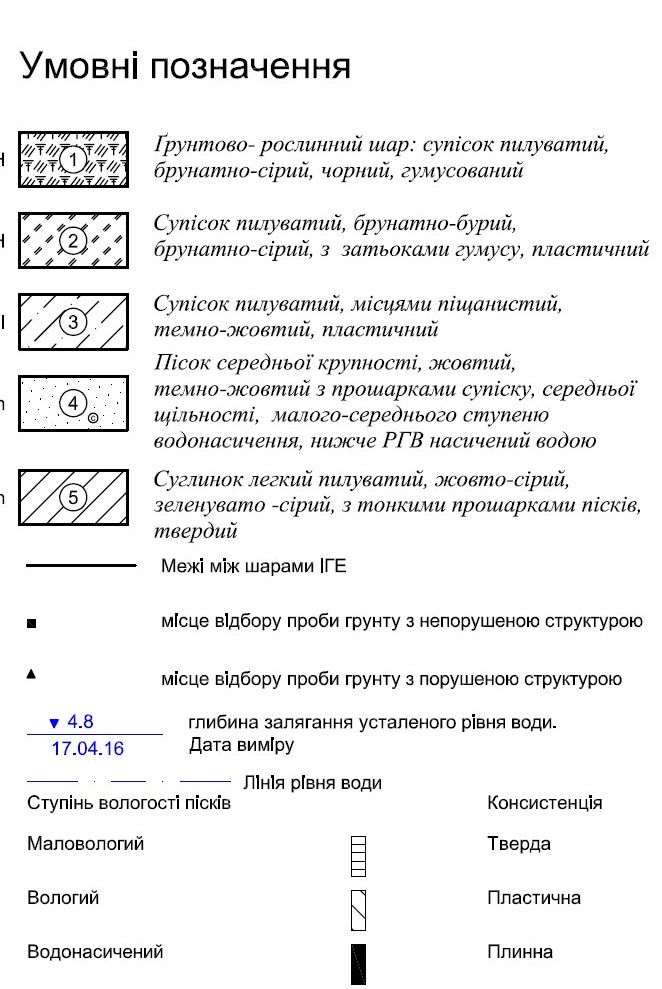

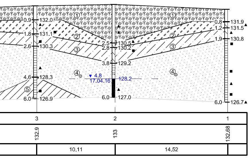

vladimir_vro Опубліковано: 4 травня 2016 Поділитись Опубліковано: 4 травня 2016 по результатам геологии, конструктор предлагает столбчатый фундамент с плитой. (под пятном до 4х метров пластичніх грунтов). Озадачился вопросом как правильно утеплится в таком случае. Под плиту можно положить утеплитель но столбы все равно будут хорошими проводниками тепла в грунт. Отопление планируется теплым полом. подскажите ато уже всю голову сломал Посилання на коментар Поділитися на інших сайтах More sharing options...
vladimir_vro Опубліковано: 4 травня 2016 Автор Поділитись Опубліковано: 4 травня 2016 вот так выглядит геодезия Посилання на коментар Поділитися на інших сайтах More sharing options...

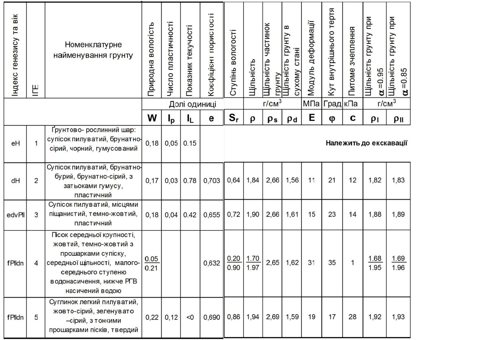

Технология Строительства Опубліковано: 5 травня 2016 Поділитись Опубліковано: 5 травня 2016 по результатам геологии, конструктор предлагает столбчатый фундамент с плитой. (под пятном до 4х метров пластичніх грунтов). Озадачился вопросом как правильно утеплится в таком случае. Под плиту можно положить утеплитель но столбы все равно будут хорошими проводниками тепла в грунт. Отопление планируется теплым полом. подскажите ато уже всю голову сломал Покажите таблицу физико-механический характеристик. Про плиту и столбчатый фундамент думаю не стоит..... Не рациональное решение. Подвал планируете? С такими грунтами он у Вас бы отлично там встал! Посилання на коментар Поділитися на інших сайтах More sharing options...
korund Опубліковано: 5 травня 2016 Поділитись Опубліковано: 5 травня 2016 по результатам геологии, конструктор предлагает столбчатый фундамент с плитой А у вас там планируется 5ти-этажку построить? Мое ИМХО: (если все-таки 1-1,5 этажа не с метровыми стенами из кирпича) - выбрать верхний пласт земли - это тот, что "до эскавації" - до супеси - виброногой протрамбовать основу, обильно перед этим ее пролив водой - сделать там подвал, как советовали выше (тогда выбрать и часть супеси) или - засыпать яму песком (отсевом, строймусором) - что дешевле, поливая и протрамбовывая каждый слой - сверху залить плиту на щебневой подушке с утеплением, без свай - утеплить отмостку - построить дом и жить счастливо Удачи! Посилання на коментар Поділитися на інших сайтах More sharing options...
vladimir_vro Опубліковано: 5 травня 2016 Автор Поділитись Опубліковано: 5 травня 2016 (змінено) Покажите таблицу физико-механический характеристик. Про плиту и столбчатый фундамент думаю не стоит..... Не рациональное решение. Подвал планируете? С такими грунтами он у Вас бы отлично там встал! Таблица во вторм сообщении. Подвала не будет. Дом каркасник Добавлено через 3 минуты А у вас там планируется 5ти-этажку построить? Мое ИМХО: (если все-таки 1-1,5 этажа не с метровыми стенами из кирпича) - выбрать верхний пласт земли - это тот, что "до эскавації" - до супеси - виброногой протрамбовать основу, обильно перед этим ее пролив водой - сделать там подвал, как советовали выше (тогда выбрать и часть супеси) или - засыпать яму песком (отсевом, строймусором) - что дешевле, поливая и протрамбовывая каждый слой - сверху залить плиту на щебневой подушке с утеплением, без свай - утеплить отмостку - построить дом и жить счастливо Удачи! Выбирать местами до 2.5метров потом это засыпать и трамбовать. это будет дешевле заливки столбов? Змінено 5 травня 2016 користувачем vladimir_vro Посилання на коментар Поділитися на інших сайтах More sharing options...
