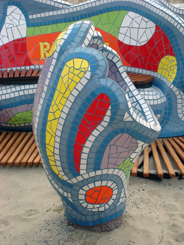

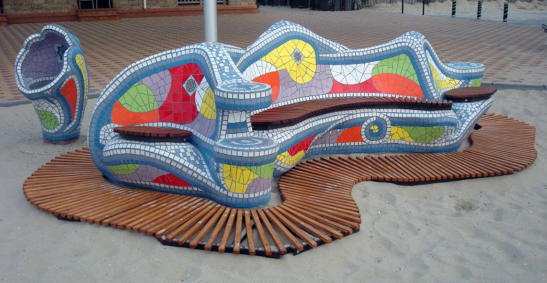

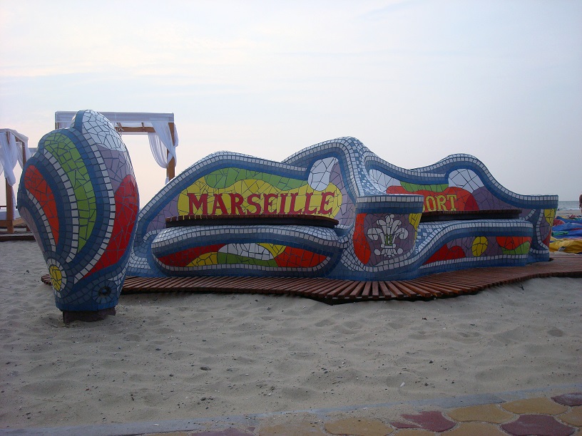

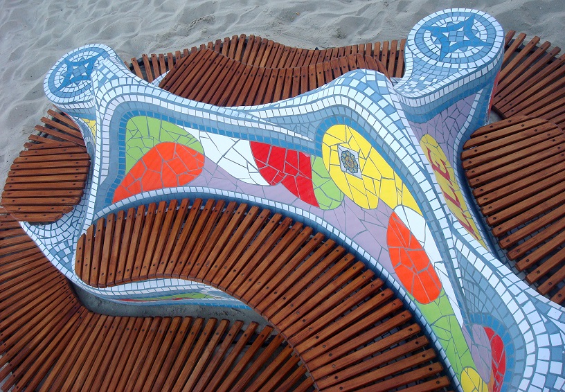

DecorMaster Опубліковано: 3 березня 2017 Автор Поділитись Опубліковано: 3 березня 2017 Все-таки поставлена мета була досягнута. Викладаю фото результату. Думаю, тепер зрозуміло, чому стокова мозаїка для санвузлів не надто підходила. 7 Посилання на коментар Поділитися на інших сайтах More sharing options...
tyrd Опубліковано: 3 березня 2017 Поділитись Опубліковано: 3 березня 2017 Красотище, вы нормально сэкономили, так как сама мозаика уже дороже за м2 минимум на 200-400 грн\м2 Расскажите чем резали и какие у вас были форматы? У меня куча битой плитки есть и буду думать что с нее соорудить, но цвета черный бежевый. Керамогранить 600*600*9,5 мм Посилання на коментар Поділитися на інших сайтах More sharing options...
DecorMaster Опубліковано: 3 березня 2017 Автор Поділитись Опубліковано: 3 березня 2017 Красотище, вы нормально сэкономили, так как сама мозаика уже дороже за м2 минимум на 200-400 грн\м2 Щодо економії - питання суперечливе. Адже часу йде чимало. Якщо потрібно покрити мозаїкою якусь площину - все-таки розумніше буде розщедритись на готову мозаїку. Мені вона не підходила, оскільки неможливо було обійтися однаковими квадратиками. Коли ламаєш керамограніт ручним плиткорізом - з'являється асортимент вужчих/ширших шматочків. Викласти смужку з малим радіусом заокруглення легше з трапецій. Не обійшлося і без електричного мокрорізу - трикутнички гострої форми вручну не виламаєш, тільки моркрим алмазним кругом. Не обійшлося і без браку, вилетівшого у відходи. Але якщо руки не надто криві, загальні втрати не перевищать 2-3%. Легше і якісніше ламається неглазурований полірований керамограніт. Глазувоаний - деякі пачки ламалися майже як і полірований, а деякі взагалі хотілося викинути і не мучатись з ними. Х.з від чого воно залежить. Може, товщина глазурі, або кілька градусів у температурі випалу.. Кольорове заповнення із битих кахлів - це вже звичайна глазурована плитка, не керамограніт. Замовник хотів, щоб було як в Парку Гуель в Барселоні. З керамограніту так зробити було б майже нереально, та й кольорова гама обмеженіша. В барселоні глазурована кераміка вже багато десятиліть під відкритим небом стоїть, як буде у нас - сподіваємось, що теж служитиме без проблем. Принаймні досі на стінах багато де позберігалися радянські мозаїки з плитки, якість котрої м'яко кажучи була такою-собі. Плиткоріз під цю роботу брав такий www.rubi.com/en/tp-s-manual-cutters-r14 Вцілому інструментом задоволений, але те гівно, котре в ньому називається підшипниками, планую замінити на справжні підшипники. Посилання на коментар Поділитися на інших сайтах More sharing options...
tyrd Опубліковано: 3 березня 2017 Поділитись Опубліковано: 3 березня 2017 Щодо економії - питання суперечливе. Адже часу йде чимало. Якщо потрібно покрити мозаїкою якусь площину - все-таки розумніше буде розщедритись на готову мозаїку. Мені вона не підходила, оскільки неможливо було обійтися однаковими квадратиками. Коли ламаєш керамограніт ручним плиткорізом - з'являється асортимент вужчих/ширших шматочків. Викласти смужку з малим радіусом заокруглення легше з трапецій. Не обійшлося і без електричного мокрорізу - трикутнички гострої форми вручну не виламаєш, тільки моркрим алмазним кругом. Не обійшлося і без браку, вилетівшого у відходи. Але якщо руки не надто криві, загальні втрати не перевищать 2-3%. Легше і якісніше ламається неглазурований полірований керамограніт. Глазувоаний - деякі пачки ламалися майже як і полірований, а деякі взагалі хотілося викинути і не мучатись з ними. Х.з від чого воно залежить. Може, товщина глазурі, або кілька градусів у температурі випалу.. Кольорове заповнення із битих кахлів - це вже звичайна глазурована плитка, не керамограніт. Замовник хотів, щоб було як в Парку Гуель в Барселоні. З керамограніту так зробити було б майже нереально, та й кольорова гама обмеженіша. В барселоні глазурована кераміка вже багато десятиліть під відкритим небом стоїть, як буде у нас - сподіваємось, що теж служитиме без проблем. Принаймні досі на стінах багато де позберігалися радянські мозаїки з плитки, якість котрої м'яко кажучи була такою-собі. Плиткоріз під цю роботу брав такий www.rubi.com/en/tp-s-manual-cutters-r14 Вцілому інструментом задоволений, але те гівно, котре в ньому називається підшипниками, планую замінити на справжні підшипники. Плитка для стен 7% водопоглащение, это и будет основной проблемой, на глазури может появиться паутина трещин и со временем она темнеет. Но это больше страшно в ванной, так как в поры заходит вода и появляется грибок. А подскажите где такая красота находиться? Посилання на коментар Поділитися на інших сайтах More sharing options...
DecorMaster Опубліковано: 3 березня 2017 Автор Поділитись Опубліковано: 3 березня 2017 Плитка для стен 7% водопоглащение, это и будет основной проблемой, на глазури может появиться паутина трещин и со временем она темнеет. Но это больше страшно в ванной, так как в поры заходит вода и появляется грибок. А подскажите где такая красота находиться? Знаходиться в Затоці Одеської області, район Сонячний. Щодо пористості плитки і водопоглинання - найбільше побоювання, щоб глазур не відморожувало. Але таку плитку я використовував тільки на поверхнях, наближених до вертикальних. А на вертикальних стінах мозаїка з подібної плитки стоїть вже десятиліттями. Посилання на коментар Поділитися на інших сайтах More sharing options...
