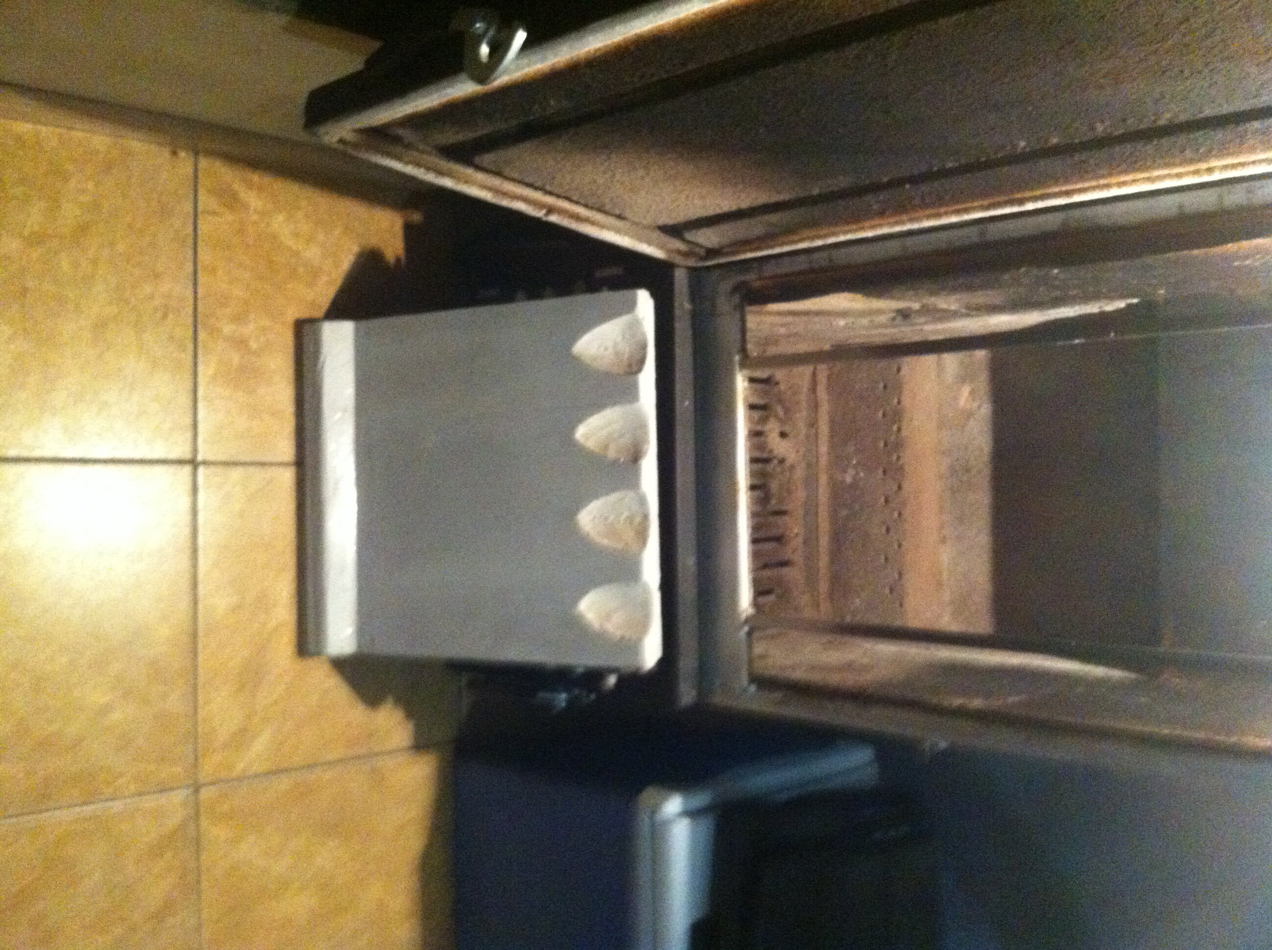

autogen, Можно. Учитывая место, куда планировалось ставить котел, в его верхней части организован отсос дыма в дымоход, мимо ТО, при открытых дверцах. На одном из фото в первом посте котел горит со всеми открытыми дверями. Опять жеж дымосос в этом незаменим. Кстати, невозможность дозагрузки была одной из причин отказа от Стропувы.

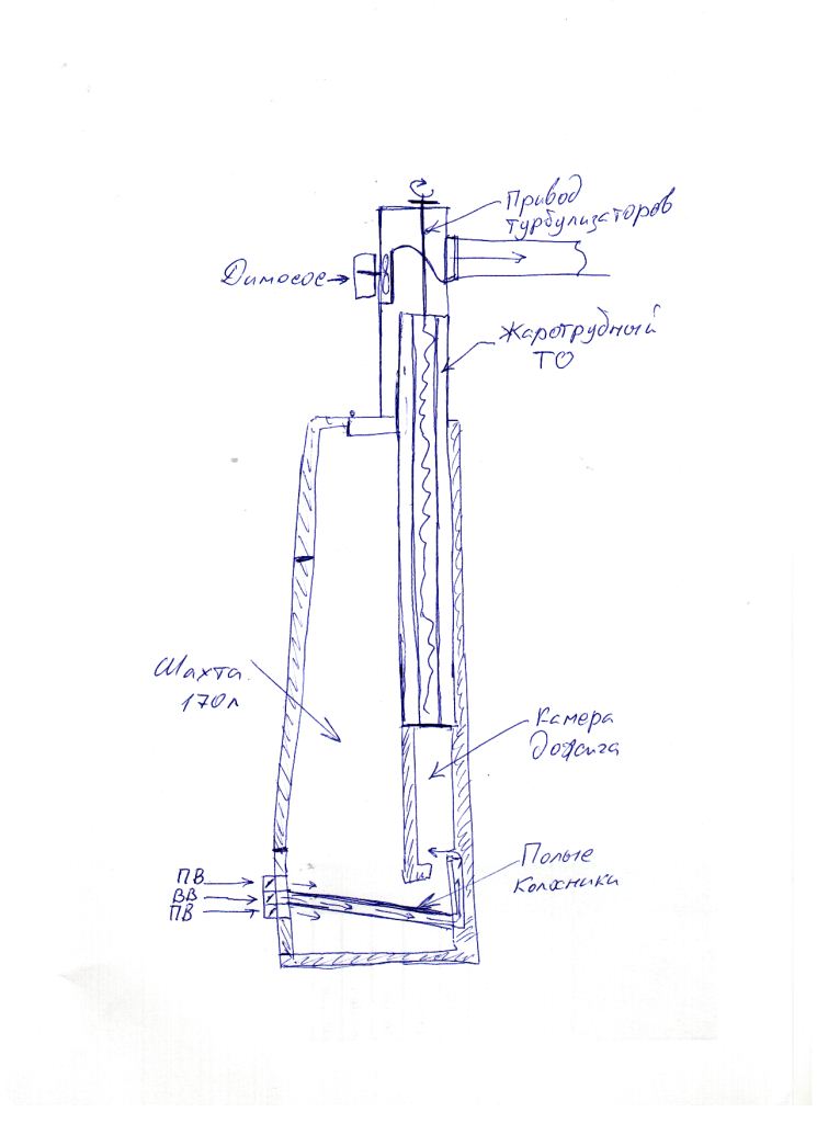

У Вас жаротрубный ТО? Он расположен вертикально? Хорошо бы схемку котла выложить.
balola,великолепно, судя по схеме, отличный котёл!
Хорошая идея использовать дымосос. а не наддув, подогревать ВВ перед подачей в камеру догорания.
несколько замечаний.
Почему Вы нигде не сказали, что это шахтный котёл? Я сначала думал, что это очередной аппарат по возгонке дёгтя?
Вы впервые взяли в руки сварку? Сами всё варили? Щелей и непроваров много? Судя по фото, ТО варил хороший сварщик. Я свой ТО сам варить не решился, хотя иногда балуюсь сваркой лет тридцать, пригласил профи, за 2500гр мне сварил ТО из 8 труб 1,5" и трёх 2". Может, я рождён антисварщиком?
По фото непонятный размер труб в ТО, могли бы рядом коробок спичек положить.
Нахрена вращать турбулизаторы? Может, сначала не думали ставить дымосос, и, как шнеком, обеспечивали бы нужную тягу? А, если надо уменьшить тягу, то включаете вращение в другую сторону? Шутка.
Обороты дымососа регулируются компьютером?
Каковы размеры камеры дожига, из чего стенки?
Две затычки на трубы ТО сверху? снизу?
Виталий_Ж, ТО конечно варил профи. Сам тренировался на корпусных деталях, там где не нужна геметичность и после мастер-класса с "рукастым соседом". ТО - гарячекатанная безшовная труба 76х3,5мм. Затычки снизу. Турбулизаторы-цепи вращаются для чистки поверхностей труб ТО. Хотя после двух месяцев эксплуатации на минимальных режимах чистить особо нечего. Камера дожига примерно 390х120х600, из вермикулита с шамотной обмазкой. Сейчас частично меняю на жаропрочный бетон. Обороты дымососа регулируются польским контроллером CS-19. Змінено користувачем balola

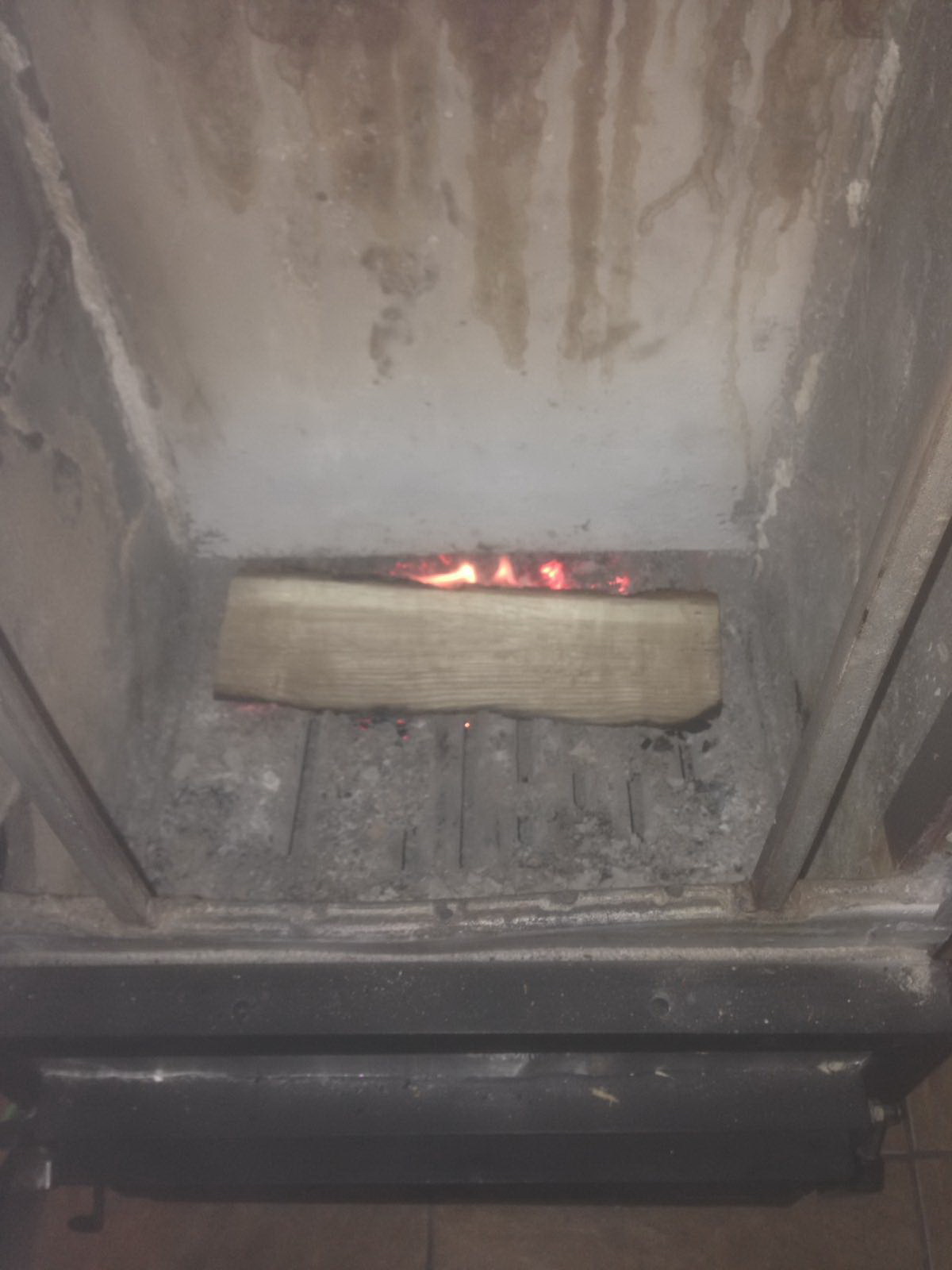

2. Наиболее механически и термически нагруженая деталь сделана из жаропрочного бетона. Для превентивной замены.

Колосники - это стальные трубы? Где подсмотрели идею пропускать через них не воду, а воздух? Не боитесь, что трубы прогорят?
Виталий_Ж, 3.14 - диапазон мощности, пи - намек на пиролиз, который, конечно, присутствует. Колосники - толстостенные трубы. На существующих котлах такого решения не встречал. В неохлаждаемой топке хотелось как-то утилизировать тепловыделение горящего слоя и подогреть вторичный воздух перед подачей в камеру дожига. Когда-нибудь прогорят. Но, учитывая минимальную мощность, на которую расчитывался котел, это будет не скоро. Хотя возможность быстрой замены этой детали надо бы предусмотреть.

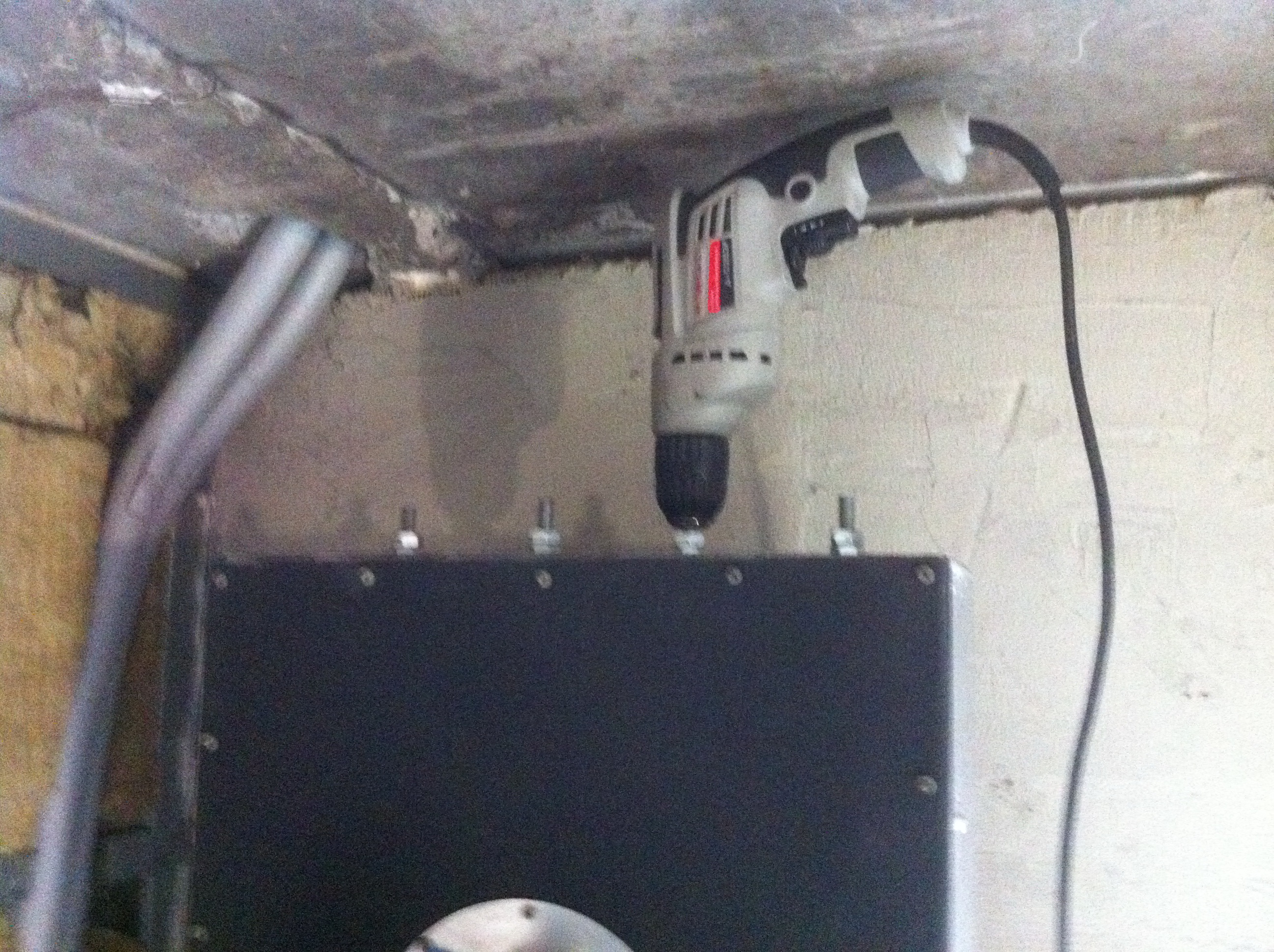

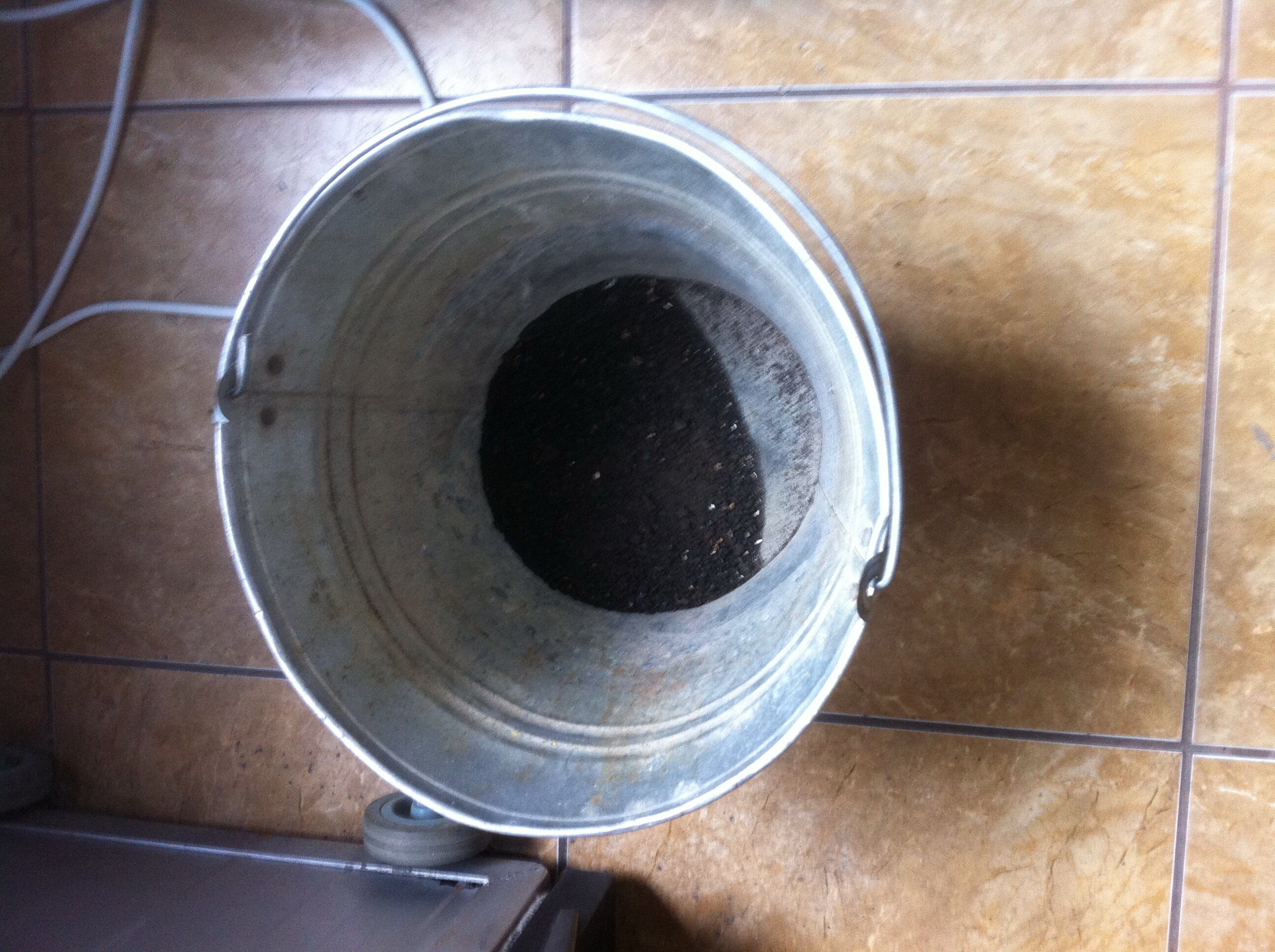

Попробовал автоочистку ТО, Ну, почти авто. По времени 7 мин. Вожно чистить во время работы котла. Результат в ведре.

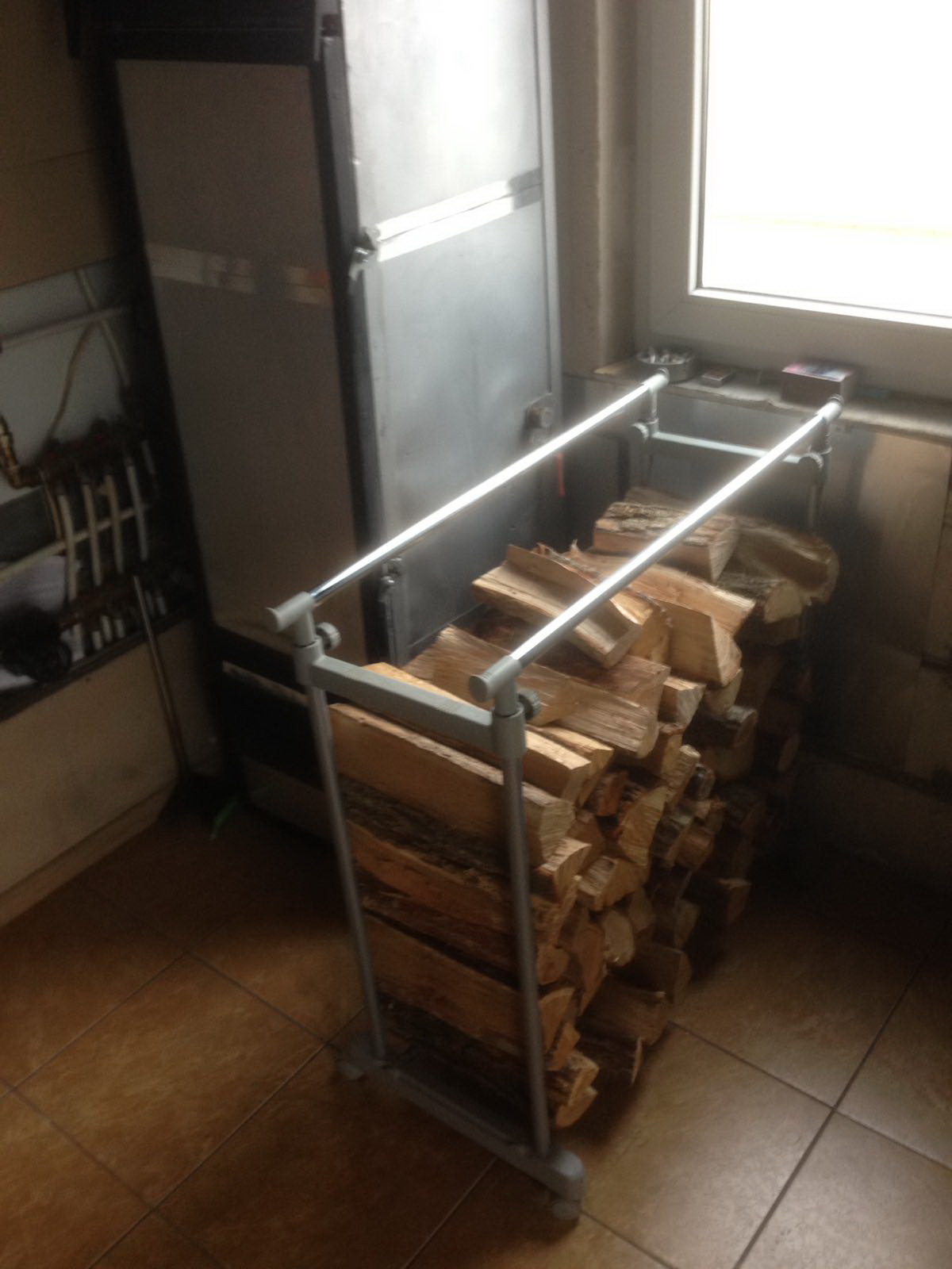

Nazik, Стыдно признаться, не измерял. "На глаз", органолептически так сказать, 100-150 гр.С. С такой зимой шахта объемом 170 л оказывается на фиг не нужна:). Одним поленом можно день топиться. А если серьезно, на выходные треть шахты горела 6 часов. И очень удобным в стесненных условиях оказался "мобильный дровник"
Эти 50грамм сажи за сколько? месяц, год? Дёгтя совсем нет? Когда включаете чистку, просто отключаете дымосос, чтобы сажу не вытянуло в дымоход и не загадить вентилятор дымососа?
Он у Вас Самоходный? С двигателем? На колёсиках? ИМХО, удобнее что-то типа корзины для белья, только попрочнее. Когда моя мама была в Германии в 43-45 годах, они ходили в лес с большими корзинами, которые вешались на спину, как рюкзак. Потом, если надо было топить, просто ставили эти корзины рядом с печкой.
Виталий_Ж, Насчет 50 гр.-не уверен. По объему пр. 250 мл. За два месяца прошлого года и месяц этого. Если под дегтем подразумевается блестящий налет на металлических деталях в шахте - то есть. В остальном Вы все правильно поняли.

Виталий_Ж, Корзина была. 21 век жеж. Все должно быть только на колесиках. И управляется с айфона:flag1:.
Вот смотрю схему и фотографии, мне честно очень нравится. Я так понимаю что у вас камера сгорания и дожига не охлаждаемые, выходит температура высокая и сгорание по сути полное. Загорелся сделать и себе что то подобное, только пониже. Как Вы считаете, если теплообменник сделать двух, а может и трех -ходовым, будет ли он сильнее загрязнятся?
Добавлено через 4 минуты
А вот тележка очень кстати. Сейчас топлю грубу брикетами, а они в мешках по 40 кг.
мешка в -10 на сутки. И не легкое это дело, например для супруги будет. Так что к вашему дровнику и вправду осталось только привод сделать и управлять со смартфона)
Nazik, Вы правы, камеры неохлаждаемые. В шахте охлаждаемая верхняя часть задней стенки. Двух-,трехходовой ТО вполне может быть, но он значительно увеличивает глубину котла. Если это Вас не ограничивает, зайдите на форум "Країна майстрів". Там есть много чертежей приличніх проверенных котлов. Мне они не подошли именно по геометрическим характеристикам.

Из рисунка непонятно, какое расстояние от колосников до низа шахты, т.е. площадь дырки в камеру дожига, и объём очага горения.
