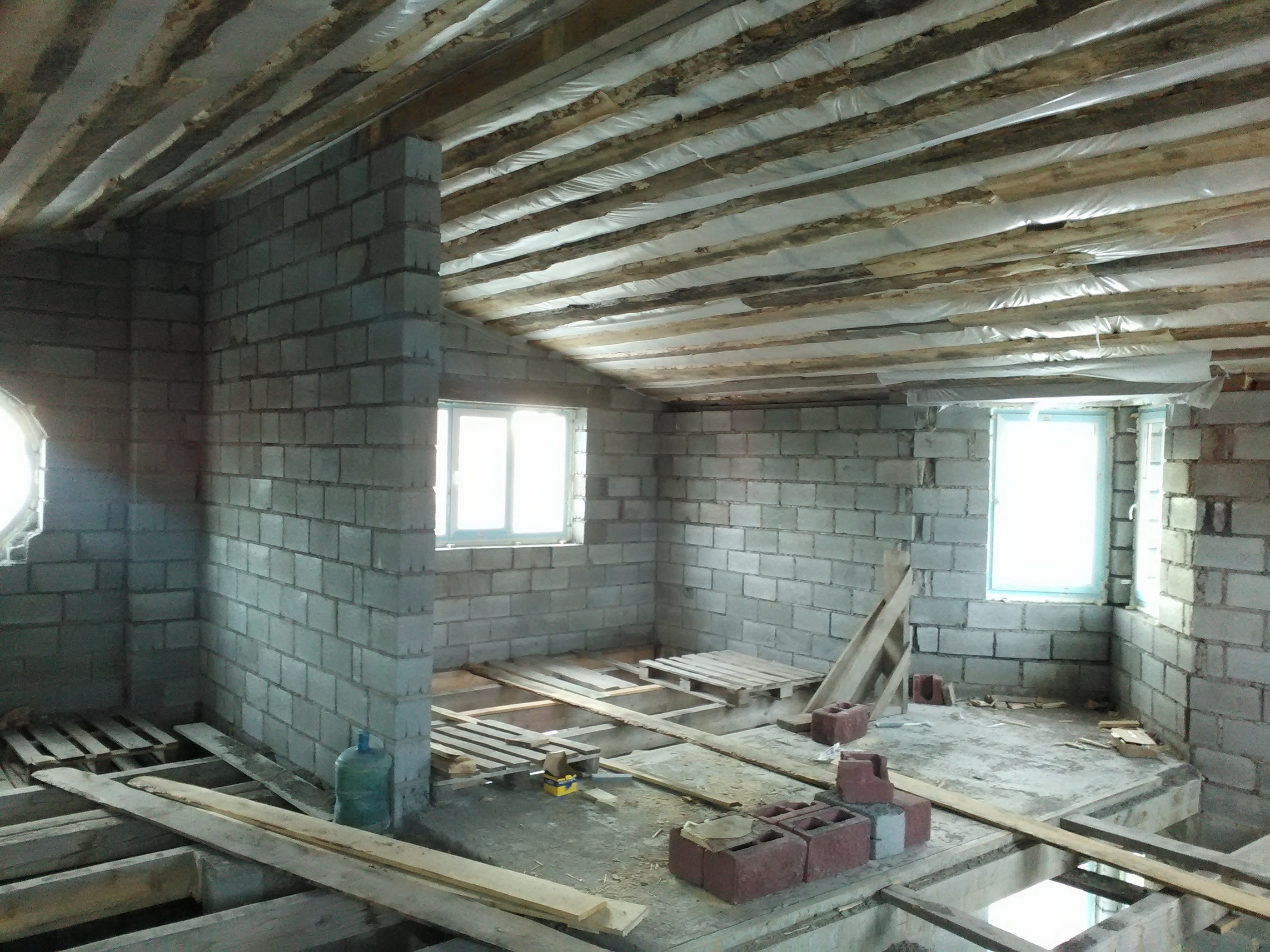

kapitonn Опубліковано: 19 червня 2016 Поділитись Опубліковано: 19 червня 2016 Всем доброго времени суток! В доме мансардная крыша: металлочерепица, лаги 200х50, утеплитель 200 мм. Подскажите пожалуйста, имеет ли смысл подшить по обрешётке фольгированной подложкой толщиной 3-5 мм для тёплого пола изнутри помещения мансардное перекрытие? Многие знакомые говорят, что хуже не будет. Но нигде пока не нашёл ответа, а есть ли смысл в этом вообще? Посилання на коментар Поділитися на інших сайтах More sharing options...
shodyveletyk Опубліковано: 19 червня 2016 Поділитись Опубліковано: 19 червня 2016 А зачем ??? Что ето вам даст??? Вы уже дали паробарьер . Разве подложка имеет свойства паропроникности. Посилання на коментар Поділитися на інших сайтах More sharing options...
kapitonn Опубліковано: 19 червня 2016 Автор Поділитись Опубліковано: 19 червня 2016 Аргументируют, что фольга будет отражать тепло и оно не будет "уходить в крышу", если прикрепить листы спэплером в нахлёст. А ещё дополнительная звукоизоляция от дождя и т.д... Посилання на коментар Поділитися на інших сайтах More sharing options...
мастерок Опубліковано: 19 червня 2016 Поділитись Опубліковано: 19 червня 2016 Толку от этого занятия 0,а вот вред вполне конкретен-я по роду своей деятельности бываю в десятках домов и заметил одну интересную вещь-при наличии фольгированных паробарьеров имеются серьёзные проблемы с телефонной связью,реально что бы позвонить необходимо стоять у окна.Проблема эта не абсолютно у всех домов,видать играет роль ориентация и расстояние от базовых станций. 1 Посилання на коментар Поділитися на інших сайтах More sharing options...
Nikolay Опубліковано: 21 червня 2016 Поділитись Опубліковано: 21 червня 2016 Аргументируют, что фольга будет отражать тепло и оно не будет "уходить в крышу" Этот метод оптимизации актуален при отражении лучевой энергии. В домах/квартирах с "нормальными" условиями эксплуатации и типичными бытовыми источниками тепла, это мизерный объём, ничего не решающий. Так что ради этого не тратьте лишние деньги и силы Добавлено через 1 минуту А ещё дополнительная звукоизоляция от дождя и т.д... Коэффициент шумопоглощения вспененного полиэтилена (вне зависимости от наличия фольги) ничтожно мал и ничего не решит. Так что и тут мимо Посилання на коментар Поділитися на інших сайтах More sharing options...
