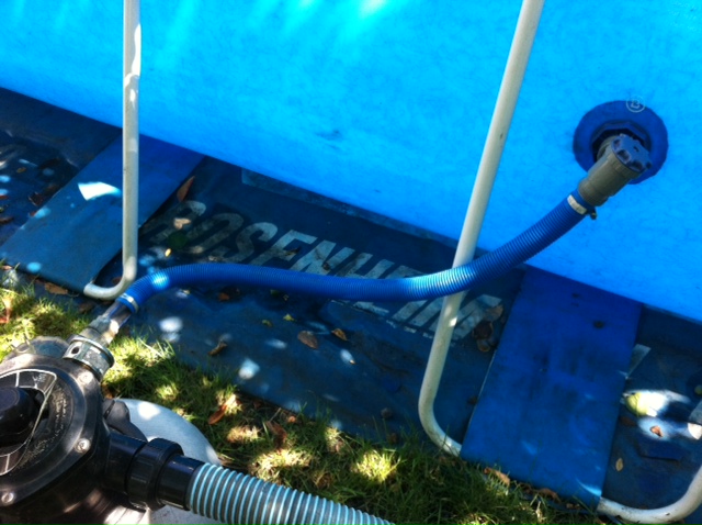

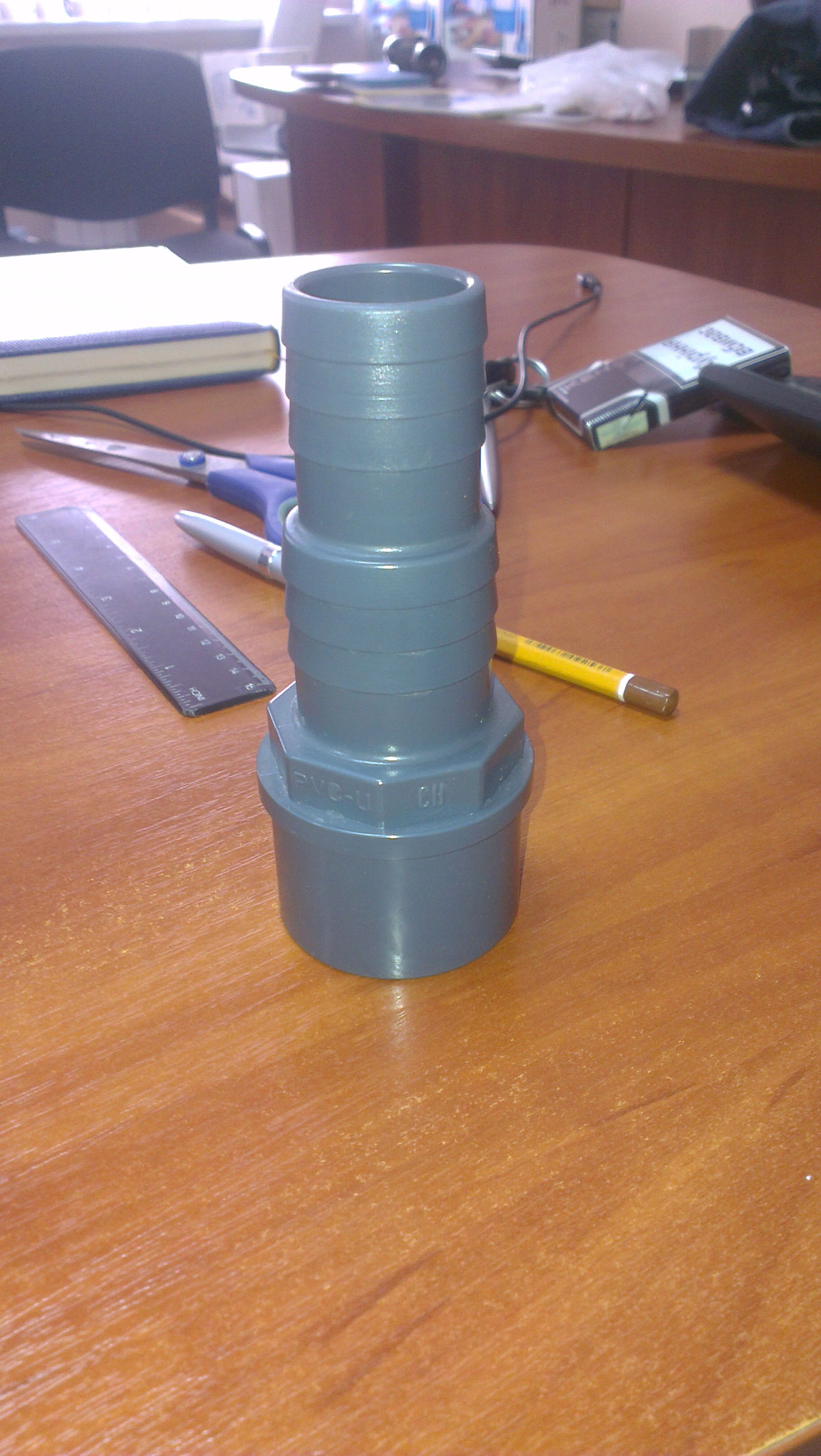

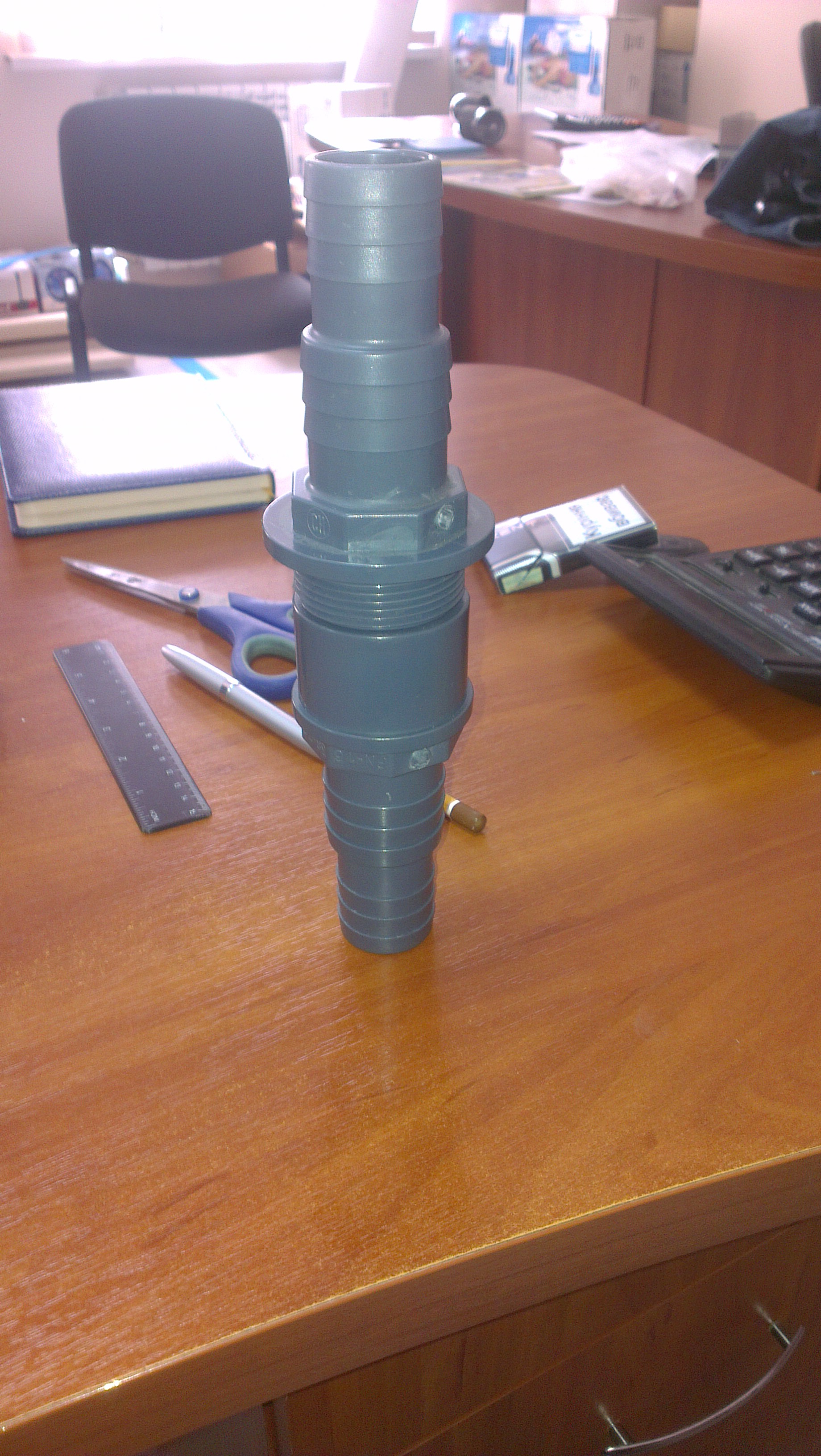

Ajj Опубліковано: 14 червня 2014 Поділитись Опубліковано: 14 червня 2014 Вот Вам муфта. Склеиваете их через кусочек трубы и все. Там выход 32 и 38. Правда это европейская муфта. У вас получиться что то типа того как на 2м фото. Посилання на коментар Поділитися на інших сайтах More sharing options...

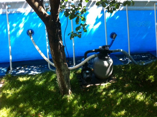

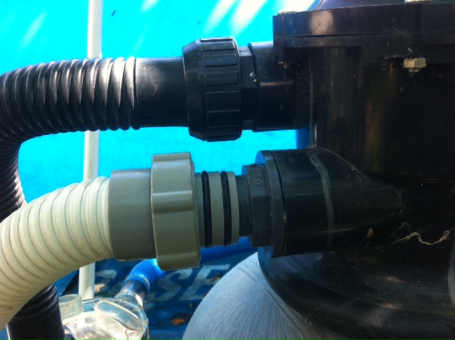

LM Опубліковано: 14 червня 2014 Поділитись Опубліковано: 14 червня 2014 Вот Вам муфта. Склеиваете их через кусочек трубы и все. Там выход 32 и 38. Правда это европейская муфта. У вас получиться что то типа того как на 2м фото. Я через аналогичную муфту подключаю песочник к каркаснику стандартным шлангом от каркасника: муфта шланга с того конца, кот. подключается к штатному фильтру очень плотно одевается на муфту переходника, кот. на первом фото Ajj (см. мое фото 3) . Вход - отлично подходит гофрированный шланг из Эпика. Собственно, на фото все видно Посилання на коментар Поділитися на інших сайтах More sharing options...

Ajj Опубліковано: 14 червня 2014 Поділитись Опубліковано: 14 червня 2014 Такие муфты есть 2х видов. Видно на фото 2. 1- клеевая, 2 - резьбовая. Весьма удобно Посилання на коментар Поділитися на інших сайтах More sharing options...

LM Опубліковано: 15 червня 2014 Поділитись Опубліковано: 15 червня 2014 Какой песочник у Вас? Самый маленький из ЕМАХ-ов, точно надо искать бумаги. Брал вообще-то для купели в баню, но по ряду причин не использовал. Вообще-то на мой бассейн надо бы побольше (у меня вроде на 25 кг песка), но и этот справляется. Забор воды - через штатный скиммер от каркасника 1 Посилання на коментар Поділитися на інших сайтах More sharing options...

Ajj Опубліковано: 20 червня 2014 Поділитись Опубліковано: 20 червня 2014 Вы покажите свои шланги (какой у них наконечник). Это муфты на которые можно натянуть шланг 32 и 38 диаметра и хомутами зажать. Посилання на коментар Поділитися на інших сайтах More sharing options...
