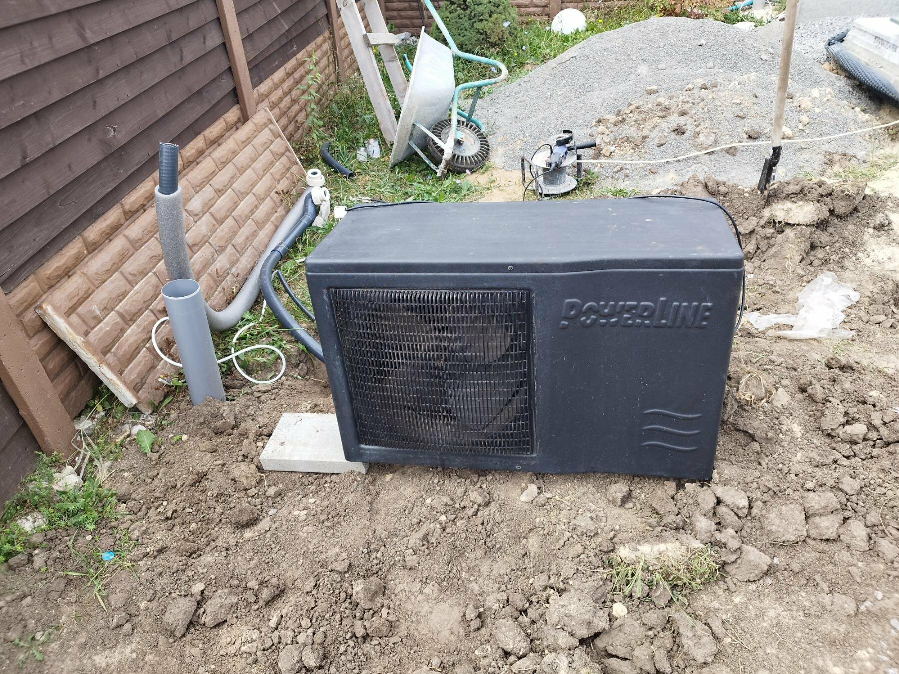

kvintich Опубліковано: 4 вересня 2023 Поділитись Опубліковано: 4 вересня 2023 (змінено) В 07.06.2023 в 10:53, k-master сказал: В нас от з сусідом виникло питання - невже ті хто виготовляють басейни не у курсі проблеми та не можуть банально зробити маленький нахил дну чи просто зробити невелику ямку де вода сама буде збиратись? Я у своєму робив перепад на 5см на 7м Вода стікає до донного зливу, і трішки збоку (криве дно) Питання до власників теплових насосів. Тепловий насос Hayward PowerLine Haна 8,8Кват Насос купив б.у. За ніч 8годин 30м3 нагрів із 25 до 28. Якщо вхідна 27 то на виході показує 32. Питання чи не має гріти більше? Мабудь треба дозаправити... Змінено 4 вересня 2023 користувачем kvintich Посилання на коментар Поділитися на інших сайтах More sharing options...
YaOlejka Опубліковано: 5 вересня 2023 Поділитись Опубліковано: 5 вересня 2023 (змінено) 04.09.2023 в 11:05, kvintich сказав: Питання чи не має гріти більше? тут ряд нюансів, накриття, якість утеплення бортів і дна. кубатура води. 04.09.2023 в 11:05, kvintich сказав: Мабудь треба дозаправити якщо на боку нема манометра, то позвіть спеціаліста, нехай гляне. Змінено 5 вересня 2023 користувачем YaOlejka Посилання на коментар Поділитися на інших сайтах More sharing options...
kvintich Опубліковано: 5 вересня 2023 Поділитись Опубліковано: 5 вересня 2023 8 часов назад, YaOlejka сказал: тут ряд нюансів, накриття, якість утеплення бортів і дна. кубатура води. По калькулятору виходить що потужність на 2Кват нижча. Але там не враховані тепловтрати. Приїдуть обслуговувати кондиціонери, зразу і на тепловий глянуть (манометра немає ) 1 Посилання на коментар Поділитися на інших сайтах More sharing options...
Dr.Yura Опубліковано: 6 вересня 2023 Поділитись Опубліковано: 6 вересня 2023 16 годин тому, kvintich сказав: По калькулятору виходить що потужність на 2Кват нижча. Але там не враховані тепловтрати. Приїдуть обслуговувати кондиціонери, зразу і на тепловий глянуть (манометра немає ) грію електротенми, потужність приблизно 13кВт, 15 м3 обєм, нагрів приблизно 1градус в годину 2 Посилання на коментар Поділитися на інших сайтах More sharing options...
kvintich Опубліковано: 7 вересня 2023 Поділитись Опубліковано: 7 вересня 2023 18 часов назад, Dr.Yura сказал: грію електротенми, потужність приблизно 13кВт, 15 м3 обєм, нагрів приблизно 1градус в годину Якщо у мене 30м3 то 13Кват наглівали б 0,5 градуса\год А моїх 8,5Кват по тепловому насосу, 0,3 градуса\год. По факту за 12годин нагріло із 25 до 28 тобто приблизно видає те що має видавати. Посилання на коментар Поділитися на інших сайтах More sharing options...
Ajj Опубліковано: 7 вересня 2023 Поділитись Опубліковано: 7 вересня 2023 Нормально у Вас греет. Не забывайте, что вы его ночью включаете, когда наружная температура намного ниже дневной. 1 Посилання на коментар Поділитися на інших сайтах More sharing options...

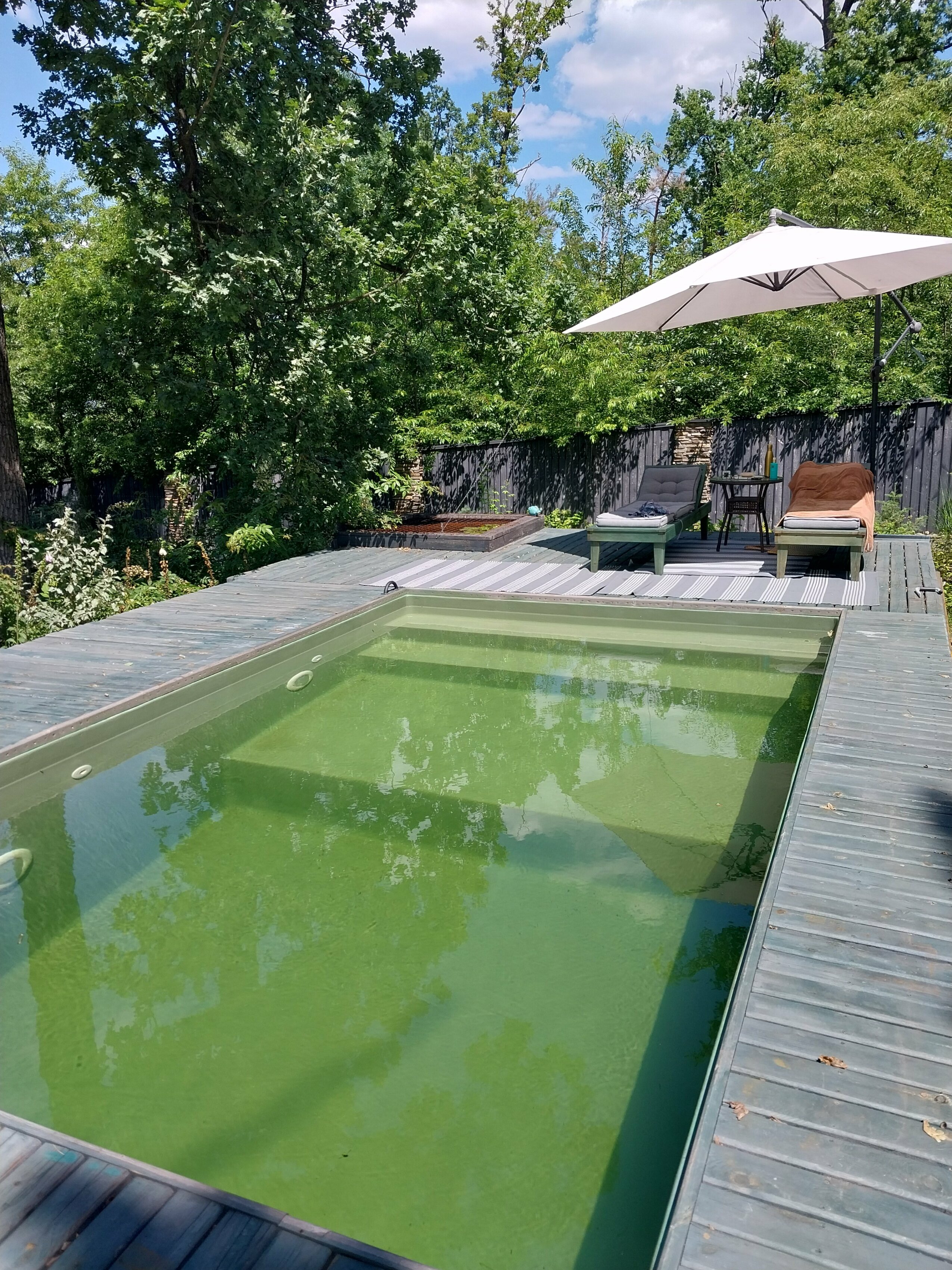

МакДо Опубліковано: 11 червня Поділитись Опубліковано: 11 червня 22 хвилини тому, irina1969 сказав: В цьому році всі вже запустили свої "калюжки " чи як я вагаються ? Вперше підрівняв pH та закинув більше норми хлору в кінці березня. З того часу працює фільтр. Не схотів повторювати минулий рік з чисткою басейну від флори та фауни. «Калюжа» зарита на 2/3 в землю, сьогодні вже вода +25. Малий купається тижні два як. 2 Посилання на коментар Поділитися на інших сайтах More sharing options...
