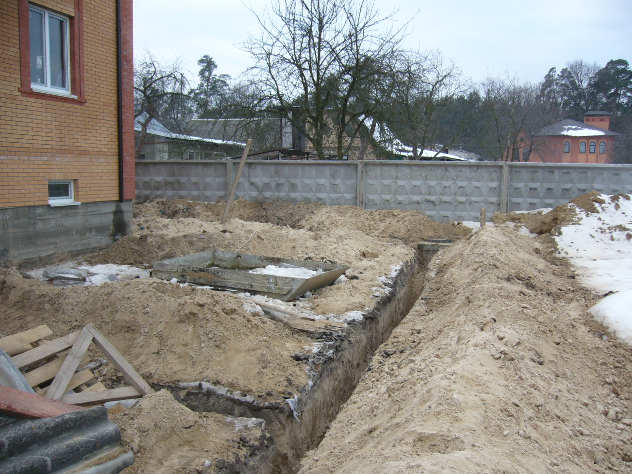

а у меня вопрос: куда сливать воду из бассейна, если нет центр. канализации? прошерстила инет на этот счет, но даже фирмы, позиционирующие себя как очень серьезные в сфере устройства дренаж. и ливневой системы , съезжают в итоге на устройство простого отвода дождевых осадков. что теперь, забить на мечту? или все же есть выход?
У меня была та же проблема.
Выход есть - сливать на участок или на дорогу. Если это не получится, тогда надо копать ливневые колодцы. Я так и сделал
Ссылка на комментарий
Поделиться на другие сайты
To DIGEST.UA, про дорогу и участок это вы загнули! С дороги водичка польется прчмо к домам, а на участке от химии все вымрет :-D . А про колодцы я знаю, но:
1.где ставить?
2.сколько их должно быть?
3. какой высоты, тобишь глубины?
4.вода в них чем-то и как-то фильтруется/очищается?
5.куда уходит вода? в грунты?
6.как быстро уходит?
7. не приведет ли это к заболачиванию?
Я не знал вашей ситуации на местности. Вдруг у вас есть куда сливать на дорогу, чтобы не топить соседей. Если такой возможности нет, тогда выход в колодцах.
1.где ставить?
Где хотите.
Рассчитайте кубатуру басейна и получите объем колодцев.
Сколько позволяет ваша местность, при условии что колодец должен быть сухой.
На Ваше усмотрение.
Естественно в грунты.
Зависит от типа вашей почвы. Может уйти за день, а может и за несколько.
Если вода сливается в колодцы, то заболачивание не будет.
Естественно, все это должны просчитать вам специалисты с учетом специфики вашего участка и бассейна.
