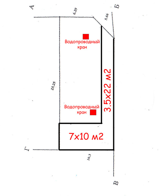

Подскажите, пожалуйста, как лучше организовать систему ручного полива газона для участка Г-образной формы. Какие оросители (дождеватели?) и сколько необходимо?

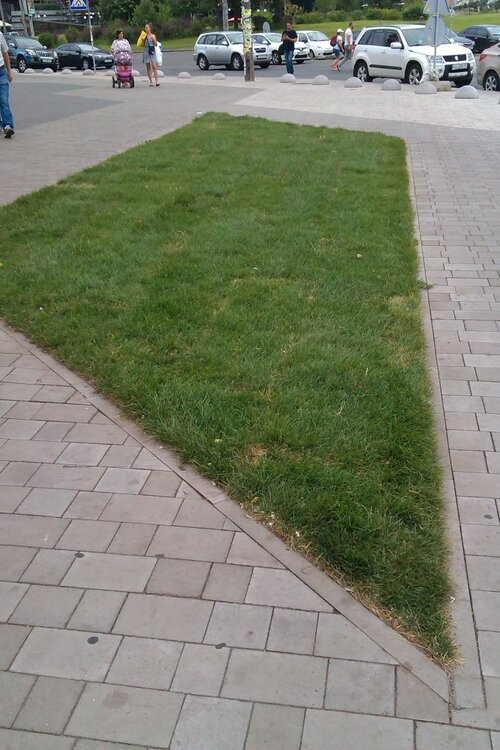

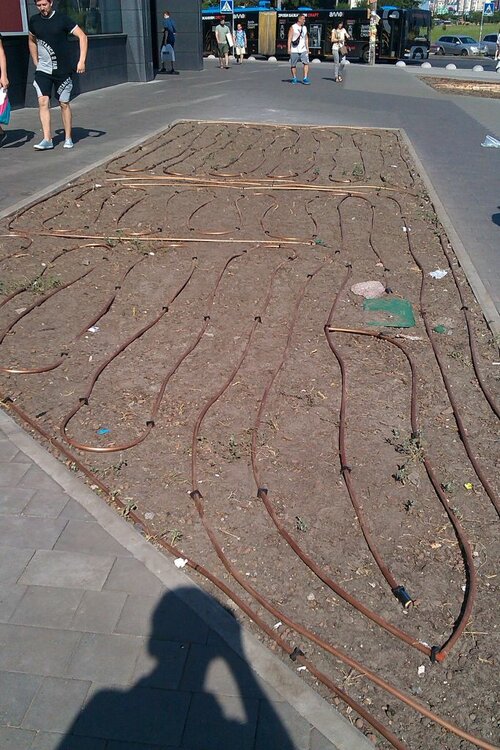

прокомментируйте пожалуйста все плюсы и минусы вот такой системы полива газона (увидел это возле одной новостройки в Киеве):
- никаких дождевателей нет. весь полив сделан капельными трубками под газоном
По такому принципу идут из за того что воруют форсунки и дождеватели.
Мы обслуживаем несколько парков, стабильно 1 или 2 раза в неделю, форсунки меняем.
Хотя это совсем не лучший вариант, полив трубкой, и еще нельзя назвать самым дешевым варантом, данная трубка дорогая.
1. Нельзя контролировать полив
2. Трубка забилась и Вы об этом не знаете, и происходит не равномерный полив.
3. Если трубка повредилась, не известно место, придется поднимать весь газон
Но и понять можно того кто это сделал, это избавит от постоянного воровства форсунок.

Да, так и планирую. Участок с газоном Г-образный. Плюс колодец, дерево на горизонтальной части. В раздумьях, может отказаться от этого аппендикса и оставить только вертикальную прямоугольную часть участка.
Или что-то мудрить для обхода препятствий - колодец и дерево.
В МР ротаторах есть две модели с прямоугольным поливом. Вы их используете? Возможно, ими удастся закрыть горизонтальную часть.
