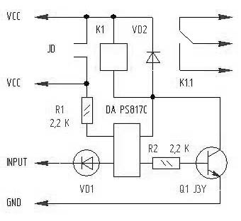

madfatcat Опубліковано: 6 жовтня 2016 Поділитись Опубліковано: 6 жовтня 2016 jia, а какие реле используете с малиной? Преимущественное большинство найденных мной реле управляются напряжением 5V, пи же выдает на пины 3.3V. У меня есть такое реле www.ebay.com/itm/8-Channel-DC-5V-Relay-Shield-Module-for-Arduino-Raspberry-Pi-DSP-AVR-PIC-ARM-/172251485916?hash=item281afd16dc:g:cN0AAOSwawpXs~QV и для него 3.3V на управляющем пине все равно что земля, чтоб сменить статус, нужно 5V. Посилання на коментар Поділитися на інших сайтах More sharing options...
jia Опубліковано: 6 жовтня 2016 Автор Поділитись Опубліковано: 6 жовтня 2016 jia, а какие реле используете с малиной? Преимущественное большинство найденных мной реле управляются напряжением 5V, пи же выдает на пины 3.3V. У меня есть такое реле www.ebay.com/itm/8-Channel-DC-5V-Relay-Shield-Module-for-Arduino-Raspberry-Pi-DSP-AVR-PIC-ARM-/172251485916?hash=item281afd16dc:g:cN0AAOSwawpXs~QV и для него 3.3V на управляющем пине все равно что земля, чтоб сменить статус, нужно 5V. Они 12В, чудо, что оно на 5В срабатывает Себе взял для комутации постоянного тока такого плана (обязательно с опторазвязкой) ru.aliexpress.com/item/5V-4-Channel-Relay-Module-with-Optocoupler-Isolation-Supports-High-and-Low-Trigger-voltage-5V-9/32612994296.html Для переменного низкой мощщи - ru.aliexpress.com/item/5V-1-Channel-OMRON-SSR-G3MB-202P-Solid-State-Relay-Module-240V-2A-Output-with-Resistive/32311293343.html Посилання на коментар Поділитися на інших сайтах More sharing options...
madfatcat Опубліковано: 6 жовтня 2016 Поділитись Опубліковано: 6 жовтня 2016 Они 12В Как это? Там же черным по белому - 5V. Или питание 5В, а управление 12В? Сомневаюсь. Посилання на коментар Поділитися на інших сайтах More sharing options...
Прохожий Опубліковано: 6 жовтня 2016 Поділитись Опубліковано: 6 жовтня 2016 jia, а какие реле используете с малиной? Преимущественное большинство найденных мной реле управляются напряжением 5V, пи же выдает на пины 3.3V. У меня есть такое реле www.ebay.com/itm/8-Channel-DC-5V-Relay-Shield-Module-for-Arduino-Raspberry-Pi-DSP-AVR-PIC-ARM-/172251485916?hash=item281afd16dc:g:cN0AAOSwawpXs~QV и для него 3.3V на управляющем пине все равно что земля, чтоб сменить статус, нужно 5V. При использовании механических реле посмотрите в сторону ru.aliexpress.com/item/Free-shipping-TXS0108E-high-speed-full-duplex-8-channel-level-conversion-module-bi-directional-voltage-converter/32403775232.html?spm=2114.30010708.8.5.3bQaOe Или используйте твердотельные у которых в основном от трех вольт включение. 1 Посилання на коментар Поділитися на інших сайтах More sharing options...
jia Опубліковано: 6 жовтня 2016 Автор Поділитись Опубліковано: 6 жовтня 2016 Как это? Там же черным по белому - 5V. Или питание 5В, а управление 12В? Сомневаюсь. Параметр coil viltage 12B, напряжение на катушку нужно 12В Но оно опторазвязанно, а значит если вы дадите питание 5В, то то реле не сработает... дадите питание 12В - может и заработает от 3.3, смотря какие там транзистор и апторазвязка Добавлено через 4 минуты При использовании механических реле посмотрите в сторону ru.aliexpress.com/item/Free-shipping-TXS0108E-high-speed-full-duplex-8-channel-level-conversion-module-bi-directional-voltage-converter/32403775232.html?spm=2114.30010708.8.5.3bQaOe Или используйте твердотельные у которых в основном от трех вольт включение. Те механические, что со встроенной опторазвязкой - у меня работают на логике 3.3 Посилання на коментар Поділитися на інших сайтах More sharing options...
Прохожий Опубліковано: 6 жовтня 2016 Поділитись Опубліковано: 6 жовтня 2016 Те механические, что со встроенной опторазвязкой - у меня работают на логике 3.3 Механические реле - реле имеющие катушку и механические контактные группы. Катушки расчитаны на стандартные напряжения 5,9,12, 24.... вольта. На 3,3 вольта катушек не встречал. По ссылке как раз конвертер логических уровней из 3,3 в 5 и обратно. Посилання на коментар Поділитися на інших сайтах More sharing options...
madfatcat Опубліковано: 6 жовтня 2016 Поділитись Опубліковано: 6 жовтня 2016 Параметр coil viltage 12B Что-то я не понимаю, о чем речь вообще. Где вы увидели этот параметр? Откуда таблица? Посилання на коментар Поділитися на інших сайтах More sharing options...
jia Опубліковано: 6 жовтня 2016 Автор Поділитись Опубліковано: 6 жовтня 2016 Что-то я не понимаю, о чем речь вообще. Где вы увидели этот параметр? Откуда таблица? www.ghielectronics.com/downloads/man/20084141716341001RelayX1.pdf В модуле, что б катушка сработала нужно на нее дать 12В... Даже если на входе все управляется логикой 5В, то все равно питание нужно давать 12В 1 Посилання на коментар Поділитися на інших сайтах More sharing options...
madfatcat Опубліковано: 6 жовтня 2016 Поділитись Опубліковано: 6 жовтня 2016 Ага. Да, это я промахнулся, не то реле нашел. Вот такое же пятивольтовое, про него говорил: www.ebay.com/itm/8-Channel-DC-5V-Relay-Module-for-Arduino-Raspberry-Pi-DBS-AVR-PIC-ARM-BS-/272361664488?hash=item3f6a052fe8:g:e6YAAOSwxg5XyPbH Посилання на коментар Поділитися на інших сайтах More sharing options...
jia Опубліковано: 6 жовтня 2016 Автор Поділитись Опубліковано: 6 жовтня 2016 Ага. Да, это я промахнулся, не то реле нашел. Вот такое же пятивольтовое, про него говорил: www.ebay.com/itm/8-Channel-DC-5V-Relay-Module-for-Arduino-Raspberry-Pi-DBS-AVR-PIC-ARM-BS-/272361664488?hash=item3f6a052fe8:g:e6YAAOSwxg5XyPbH Странно, но у меня такое работает Попробуйте таки преобразователь уровней Посилання на коментар Поділитися на інших сайтах More sharing options...
madfatcat Опубліковано: 6 жовтня 2016 Поділитись Опубліковано: 6 жовтня 2016 у меня такое работает У меня тоже, но чтобы переключать такое реле, надо переключать режимы пина с IN на OUT. А вот на подачу HIGH и LOW в режиме OUT реле не реагирует. Посилання на коментар Поділитися на інших сайтах More sharing options...
unreal1975 Опубліковано: 6 жовтня 2016 Поділитись Опубліковано: 6 жовтня 2016 У меня тоже, но чтобы переключать такое реле, надо переключать режимы пина с IN на OUT. А вот на подачу HIGH и LOW в режиме OUT реле не реагирует. Похоже что где то в программе выставлен ноль по выходу Посилання на коментар Поділитися на інших сайтах More sharing options...
Bar_boss Опубліковано: 7 жовтня 2016 Поділитись Опубліковано: 7 жовтня 2016 Странно, но у меня такое работает Попробуйте таки преобразователь уровней Эти модули прекрасно управляются от уровней 3,3В. В частности, я их использовал для управления с Raspberry Pi. Ниже приведена схема одного канала такого модуля. Включение реле производится низким уровнем (0), выключение – высоким (1). Посилання на коментар Поділитися на інших сайтах More sharing options...

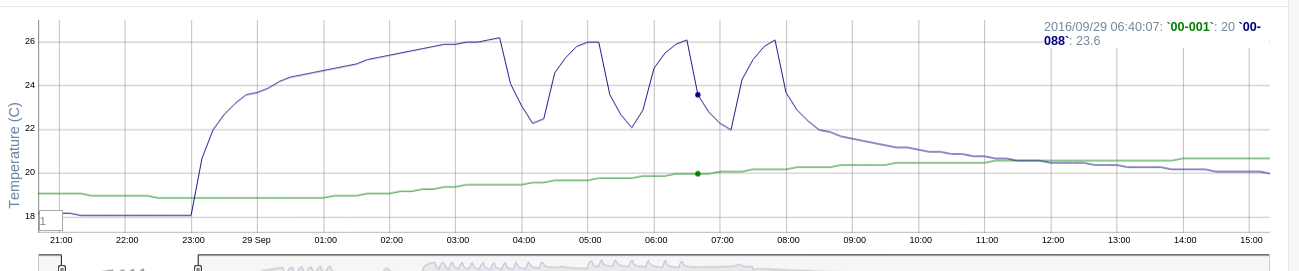

jia Опубліковано: 7 жовтня 2016 Автор Поділитись Опубліковано: 7 жовтня 2016 Приехал инфракрасный датчик температуры поверхности Разместил его под ванной за 10см от нагреваемого пола Обратку заизолировал еще лучше, добавил реле отключение насоса, если он не нужен Запустил библиотеку с реальной температурой поверхности Котел включил в 9 утра, до 10-40 пол вышел на заданную температуру и начал пульсировать Судя по графику, библиотеку можно использовать и отталкиваясь от обратки Грубо, первые полтора-два часа (в зависимости от помещения) запускаем библиотеку с параметром "заданная температура" на 4 градуса выше, чем хотим пол, как только обратка достигла такой температуры, меняем "заданную температуру" на +2 от желаемой температуры поверхности Чуть позднее 12-00 нашел ошибку. Головки открываются за 3.5минуты, а библиотеке я передавал 120сек... изменил на 210сек - импульсы стали дольше и реже В районе 12-45 принял душ и сушился феном - выросла температура и сработала сама суть задумки - ПОМЕЩЕНИЕ ПОЛУЧИЛО ДОПОЛНИТЕЛЬНУЮ ЭНЕРГИЮ В ВИДЕ ГОРЯЧЕГО ПАРА И ТЕПЛА ОТ ФЕНА - МОМЕНТАЛЬНО УМЕНЬШИЛАСЬ ДОЗИРОВКА ЭНЕРГИИ НА СЛЕДУЮЩИЙ ЦИКЛ На самом деле в глобальном масштабе - это колоссальное количество энергии не уйдет в пустую На скачек в 13-30 внимание обращать не нужно - это в тестовом режиме задал на час температуру на градус выше Посилання на коментар Поділитися на інших сайтах More sharing options...
