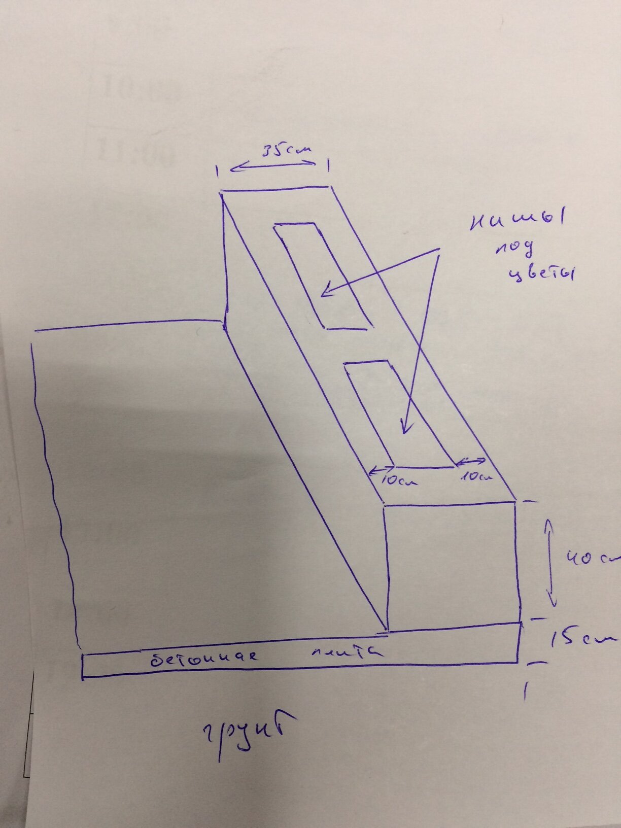

Решил залить бетонный бордюр на парковке , а супруга хочет что б я внутри бордюра оставил нишы для цветов. Вопрос не порвет ли этот борбюр зимой если внутри будет мокрая земля, и ударят морозы? Бордюр будет высотой около 40 см и шириной 35см. Если внутри его сделать нишы под цветы шириной 15 см, то стенки будут по 10 см.
Для наглядности набросал схемку.
Отверствие наверное нужно будет сделать без дна.Ето своего рода дренаж.Да и влагу с земли растения будут тянуть.И возможно слегка к низу заужено.Ведь земля при замерзании не будет так расширяться как лед.И при замерзании возможно будет подыматься вверх.
Так и будет- отверстия без дна. Тоесть можно смело делать и не бояться что порвёт?

имхо лучше армировать такую конструкцию арматурной сеткой
