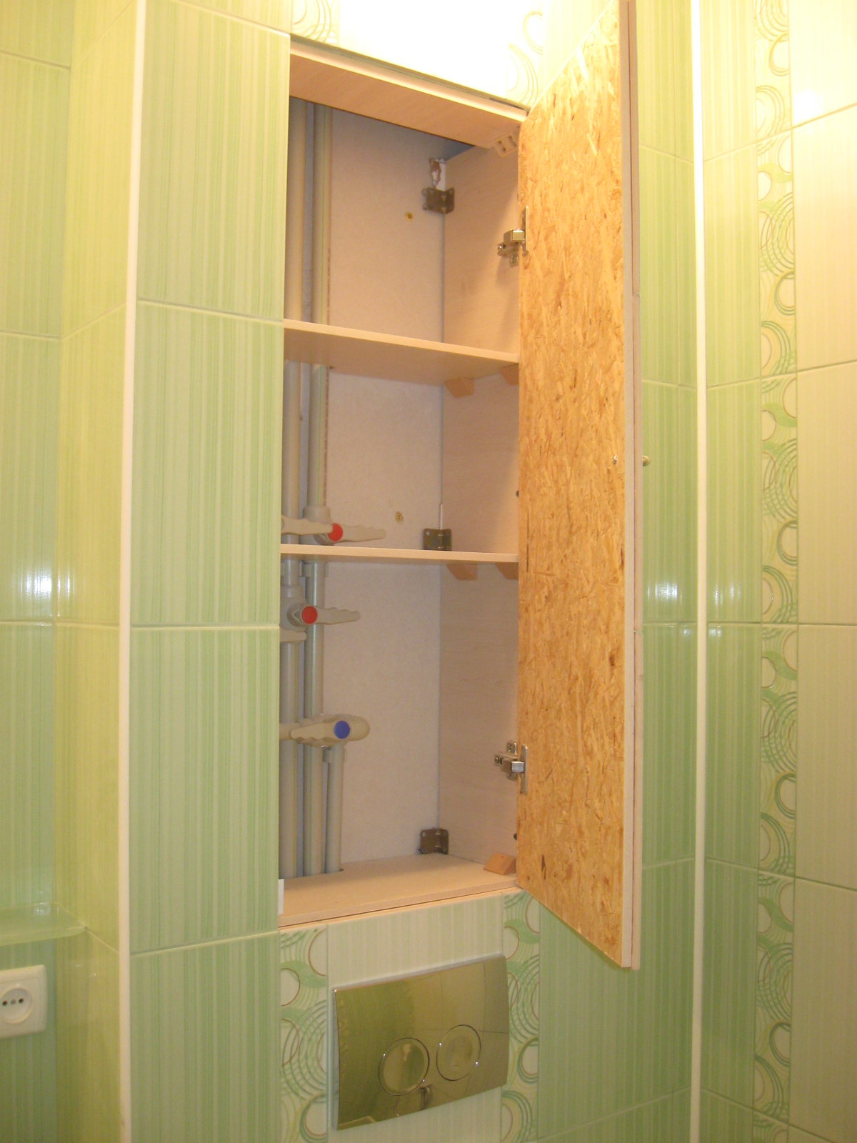

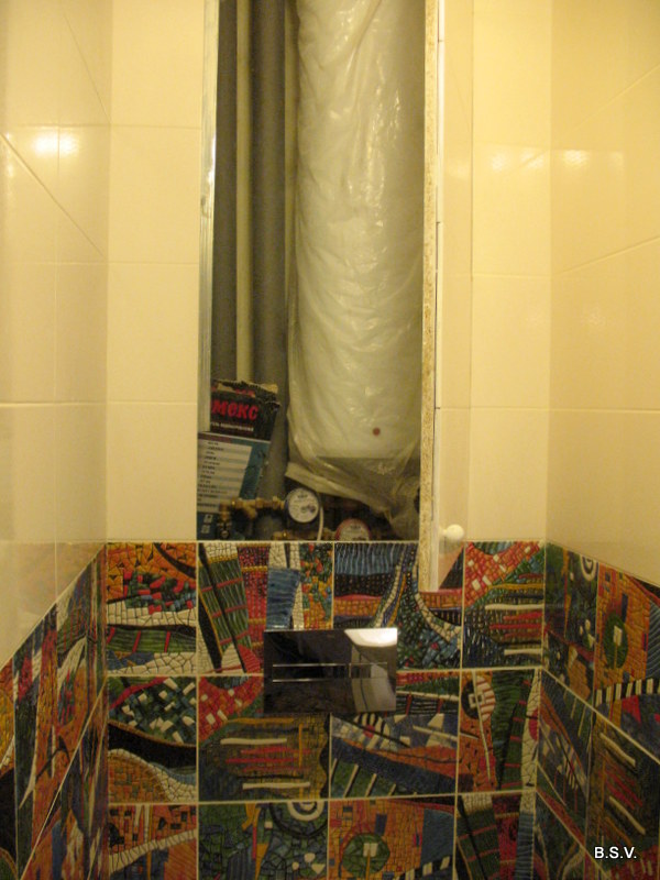

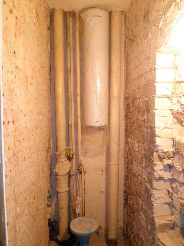

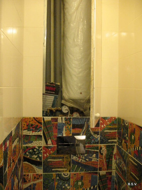

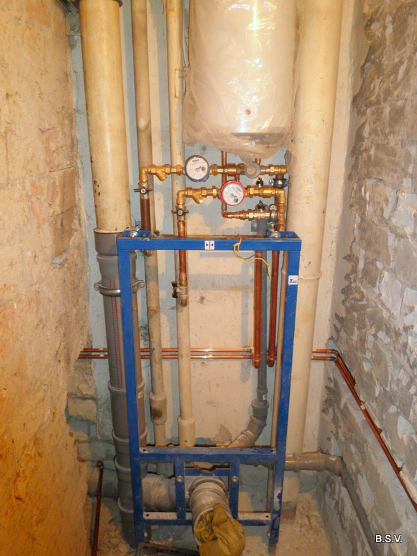

Собственно сабж, туалет в новострое, одна из стен имеет нишу где идут трубы (вода, канализация), хочется в эту нишу поместить бойлер, как корректнее ее закрыть что бы был доступ к бойлеру и счетчикам?

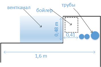

сразу возникает вопрос с одной стороны вентканал, с другой газоблок, размер и вес такого люка не маленький, не упадет ли :)

Вас должен беспокоить вес бойлера, а не люка.
И то, и другое, при использовании нормального крепежа, держиться без проблем.

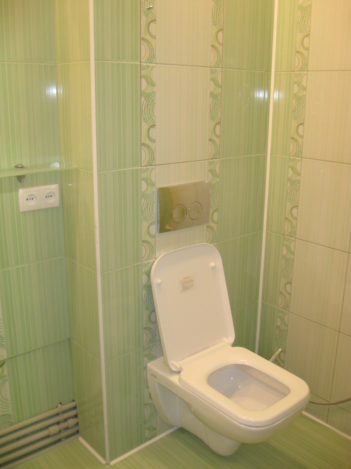

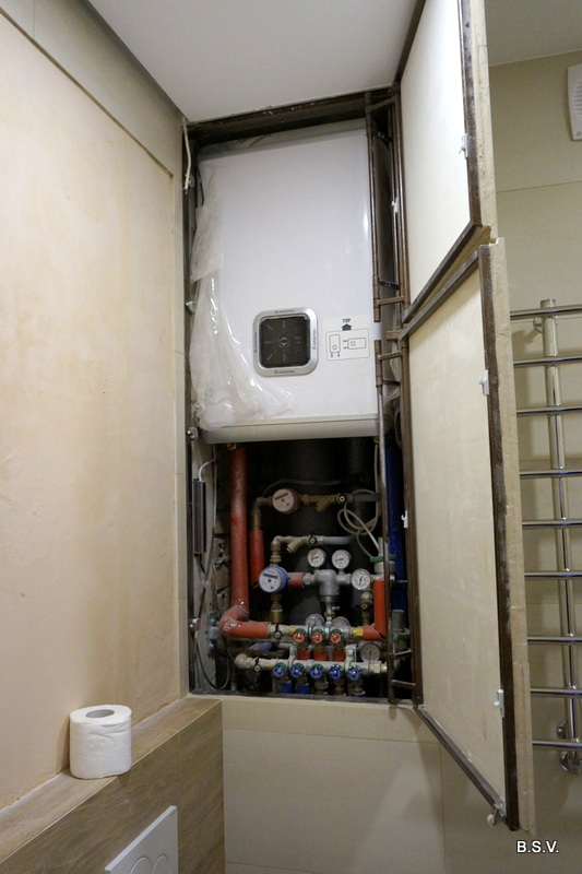

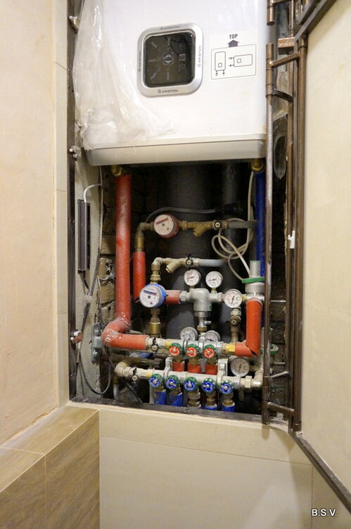

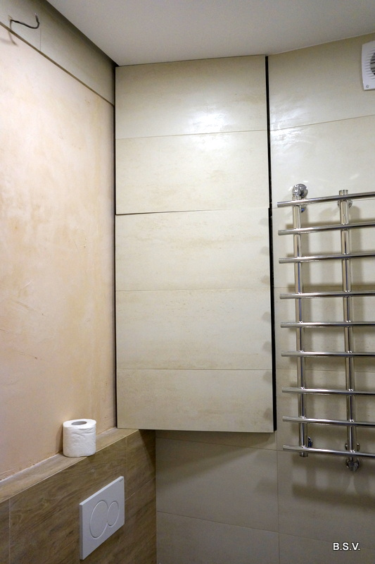

Плитка наклеена на ОСБ 10мм жидкими гвоздями. ОСБ+плитка дают толщину примерно 18мм - стандартного мебельного фасада. Дверца навешена на обычные мебельные петли. Вместо шкафчика внутри рамка из ДСП, интегрированная в гипсокартон.
Главное- правильные петли подобрать, ну и точность ювелирная нужна при расчете и укладке плитки. Вес дверцы размером примерно 900х450мм - вполне нормальный для таких петель

У Вас там 41 см.
Как правило (без штукатурки) между трубой и вентиляцией, влезет любой "slim".

Если речь идет о том чтобы просто закрыть, и не тяжелая плитка, то осень приемлемый бюджетный вариант.

Мой косяк, ширина ниши 80 см (это если измерять с трубами).
ширина ниши 80 см

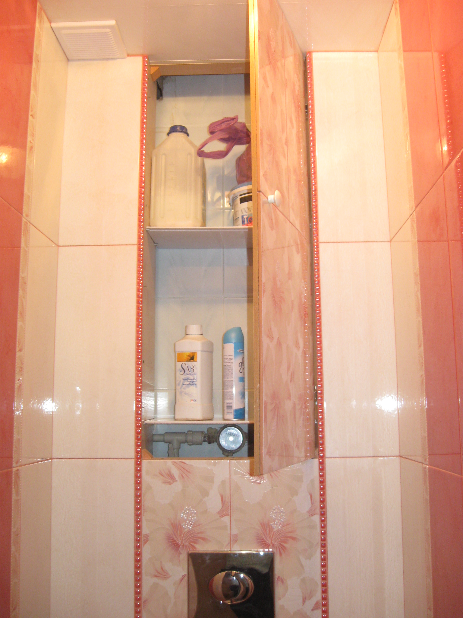

Две дверцы по 40 см на внутренних мебельных петлях. Если высота больше 90 см - то 3 петли на дверцу. Дешево и сердито. К тому же мебельные петли имеют регулировки в 3-х направлениях - зазоры можно свести до миллиметра.
Эту задачу не раз приходилось решать - ничего другого не придумалось. Может, где-то и есть какие-то готовые изделия для этих целей, но в нашей глубинке никто о таком не слышал, да и вряд ли оно по карману моим заказчикам.
