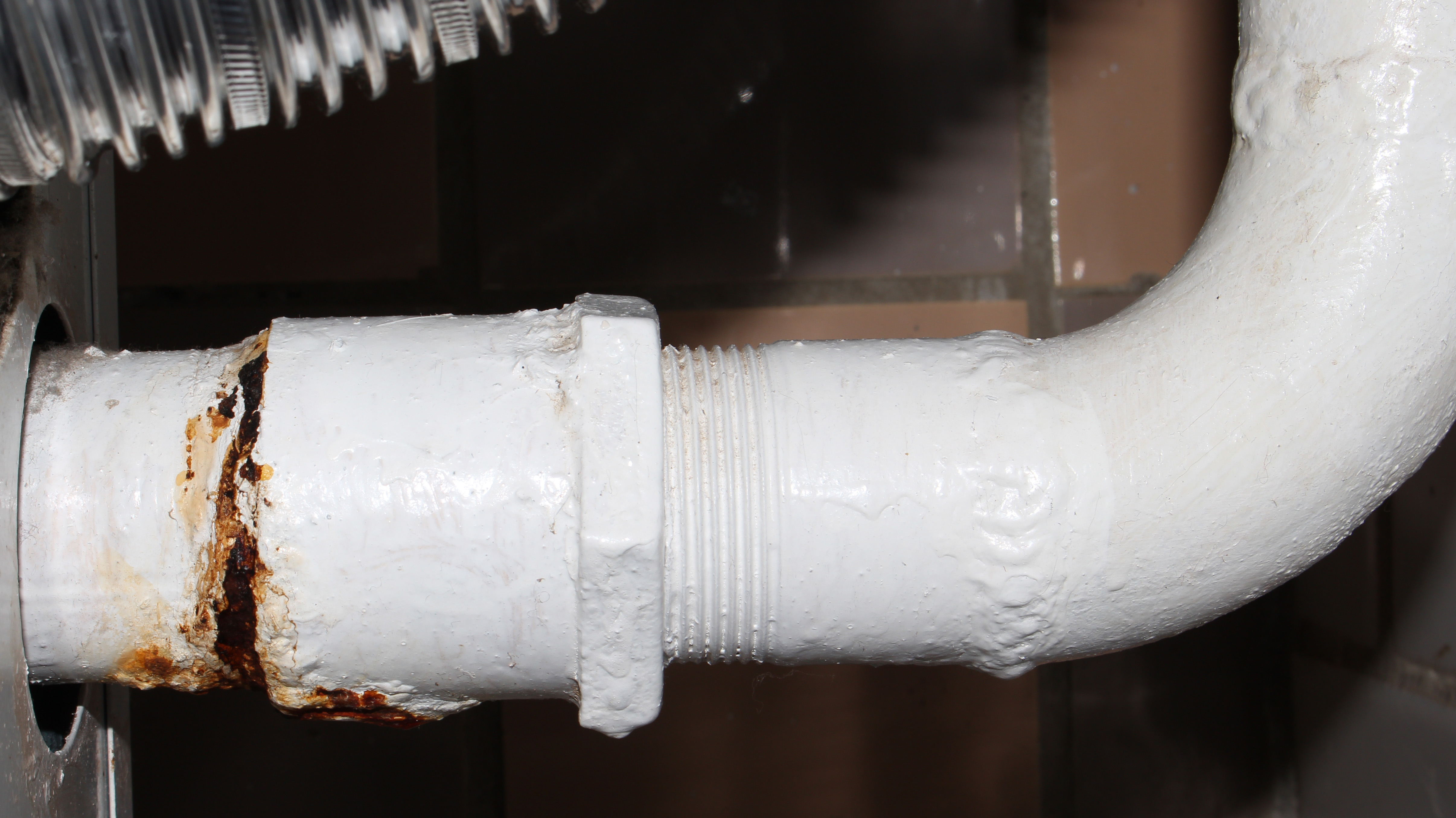

Ваня В Опубліковано: 10 жовтня 2016 Поділитись Опубліковано: 10 жовтня 2016 Имеется такая ситуация как на фото, это выход нагретой воды с котла, размер гайки 60 мм. В месте соединения появляется влага и соответственно ржавчина. Как устранить данную проблему? Спасибо. Посилання на коментар Поділитися на інших сайтах More sharing options...
troll_9000 Опубліковано: 11 жовтня 2016 Поділитись Опубліковано: 11 жовтня 2016 перепаковать Посилання на коментар Поділитися на інших сайтах More sharing options...
Coleso Опубліковано: 11 жовтня 2016 Поділитись Опубліковано: 11 жовтня 2016 причем перепаковать на лен с чем-то вроде унипака, а лучше железным суриком 1 Посилання на коментар Поділитися на інших сайтах More sharing options...
Ваня В Опубліковано: 11 жовтня 2016 Автор Поділитись Опубліковано: 11 жовтня 2016 попробую подтянуть для начала муфту, а то не хочется сливать воду с системы. может кто подскажет: труба которая выходит с котла в нём приварена? не нужно ли её удерживать при подтягивании? а то боюсь ее сломать или создать течь ещё и внутри котла. Посилання на коментар Поділитися на інших сайтах More sharing options...
sheff Опубліковано: 12 жовтня 2016 Поділитись Опубліковано: 12 жовтня 2016 труба с котла сварена с теплообменником как правило, а сломать можно если она там прогнила или дури очень много :D, два ключа и все в порядке. (перепаковать) 1 Посилання на коментар Поділитися на інших сайтах More sharing options...
