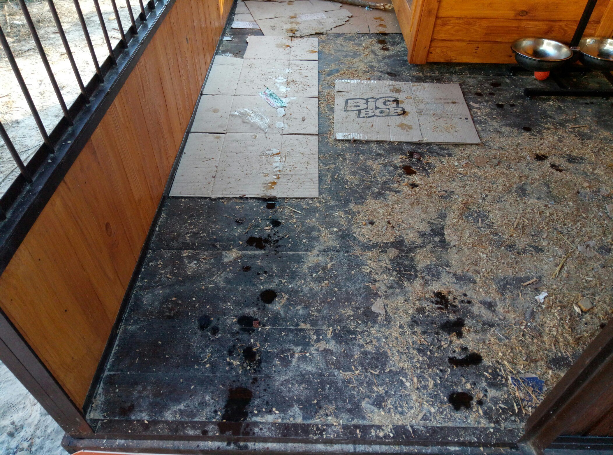

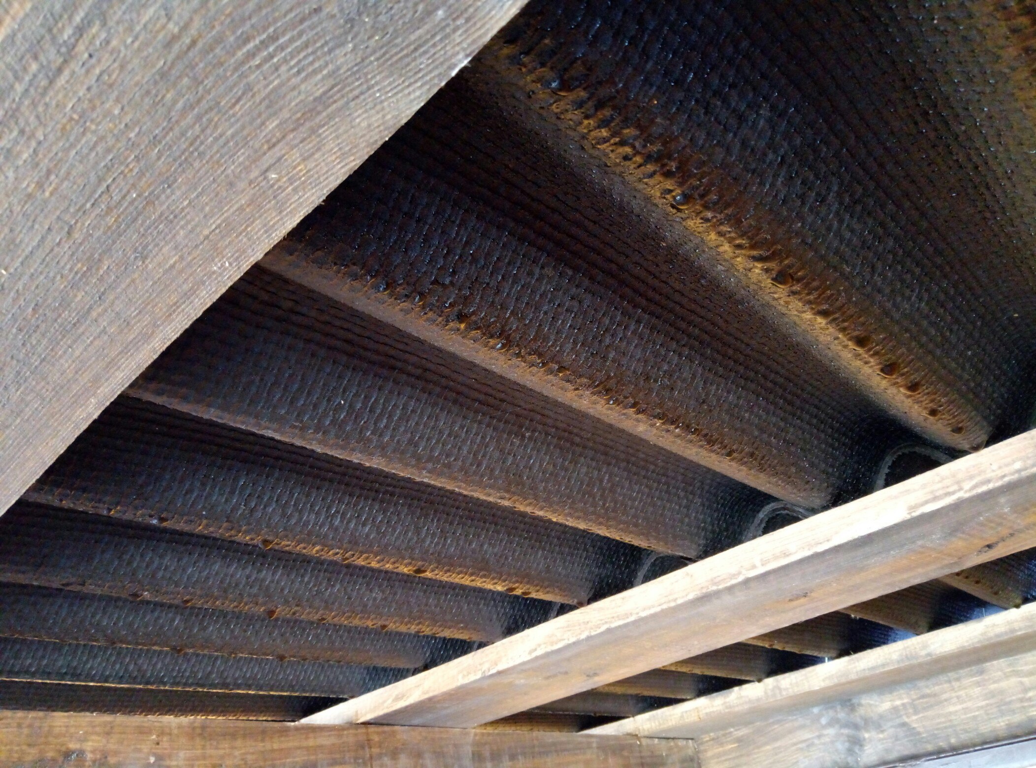

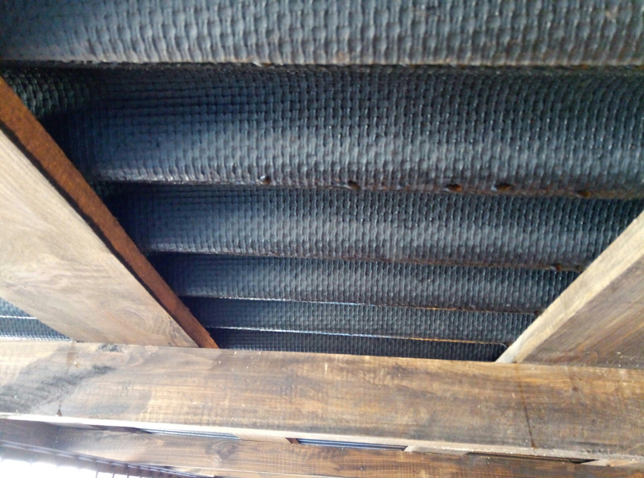

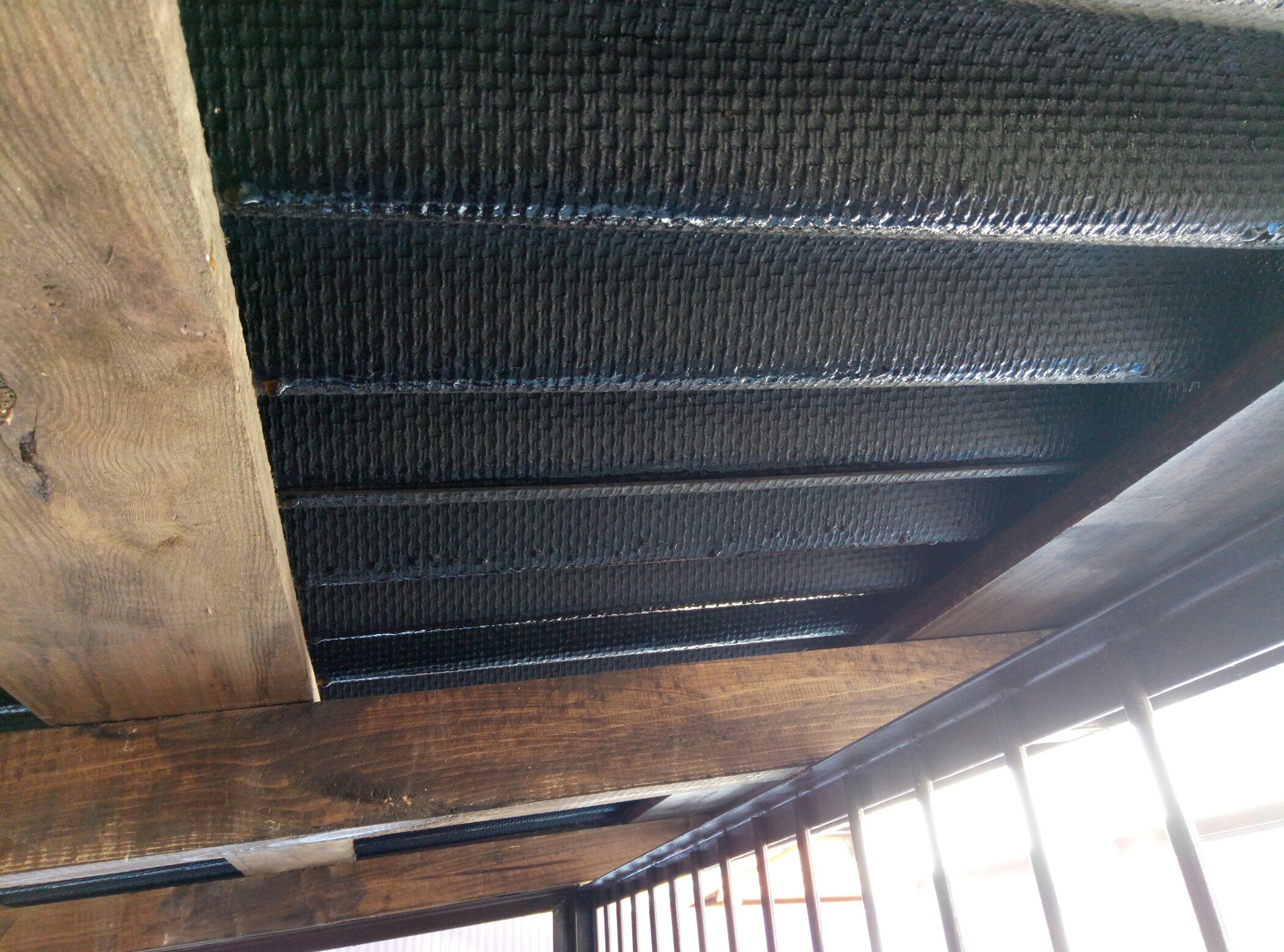

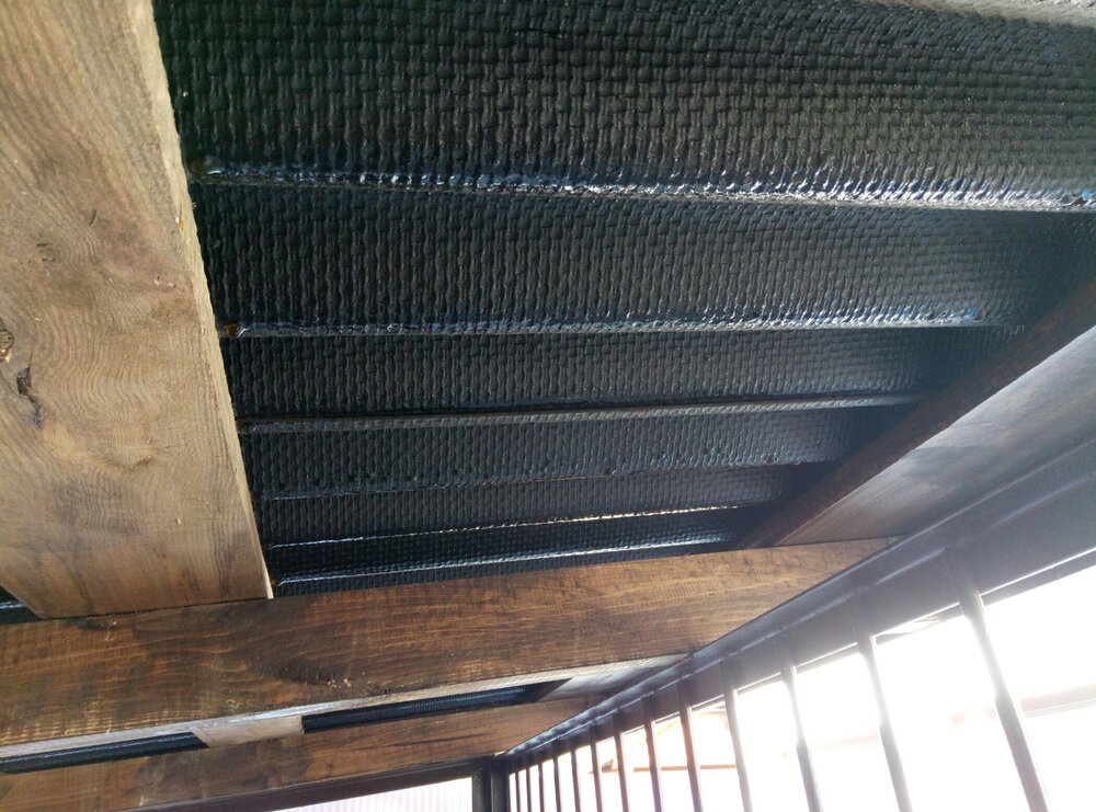

Марэлька Опубліковано: 17 жовтня 2016 Поділитись Опубліковано: 17 жовтня 2016 Уличный вольер накрыли ондулином, во время сильных дождей все было нормально и ничего не протекало.Сегодня ночью на ондулине была изморозь, а когда выглянуло солнце, то ондулин потек по всей площади.Подскажите пож-та, почему так произошло и что теперь делать, что бы собака не была в "болоте"? Посилання на коментар Поділитися на інших сайтах More sharing options...

#roofinspector Опубліковано: 18 жовтня 2016 Поділитись Опубліковано: 18 жовтня 2016 Уличный вольер накрыли ондулином, во время сильных дождей все было нормально и ничего не протекало.Сегодня ночью на ондулине была изморозь, а когда выглянуло солнце, то ондулин потек по всей площади.Подскажите пож-та, почему так произошло и что теперь делать, что бы собака не была в "болоте"? это не протечка. Это роса. Временное явление, особенность осеннего периода: земля ещё тёплая, а воздух уже влажный. Ночью возникает восходящий поток от земли и конденсируется влага на нижних поверхностях кровельного материала. Как придут полноценные холода, эффект пропадёт. Болота не будет. 1 Посилання на коментар Поділитися на інших сайтах More sharing options...
