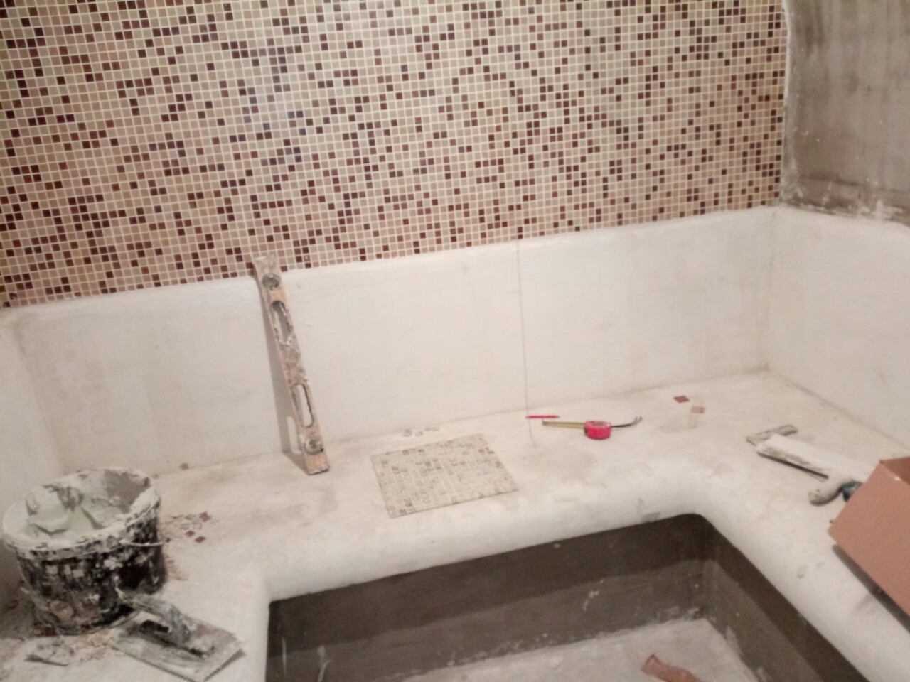

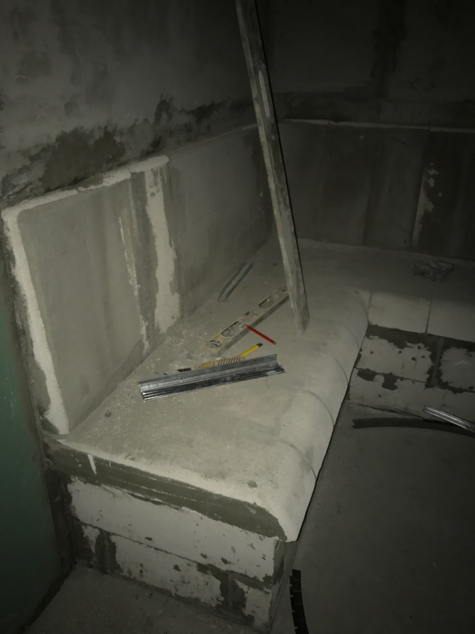

Обустройство лежаков из газобетона в будущем хаммаме

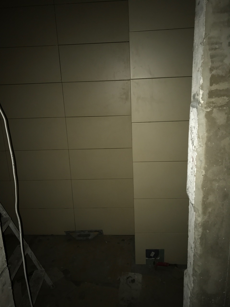

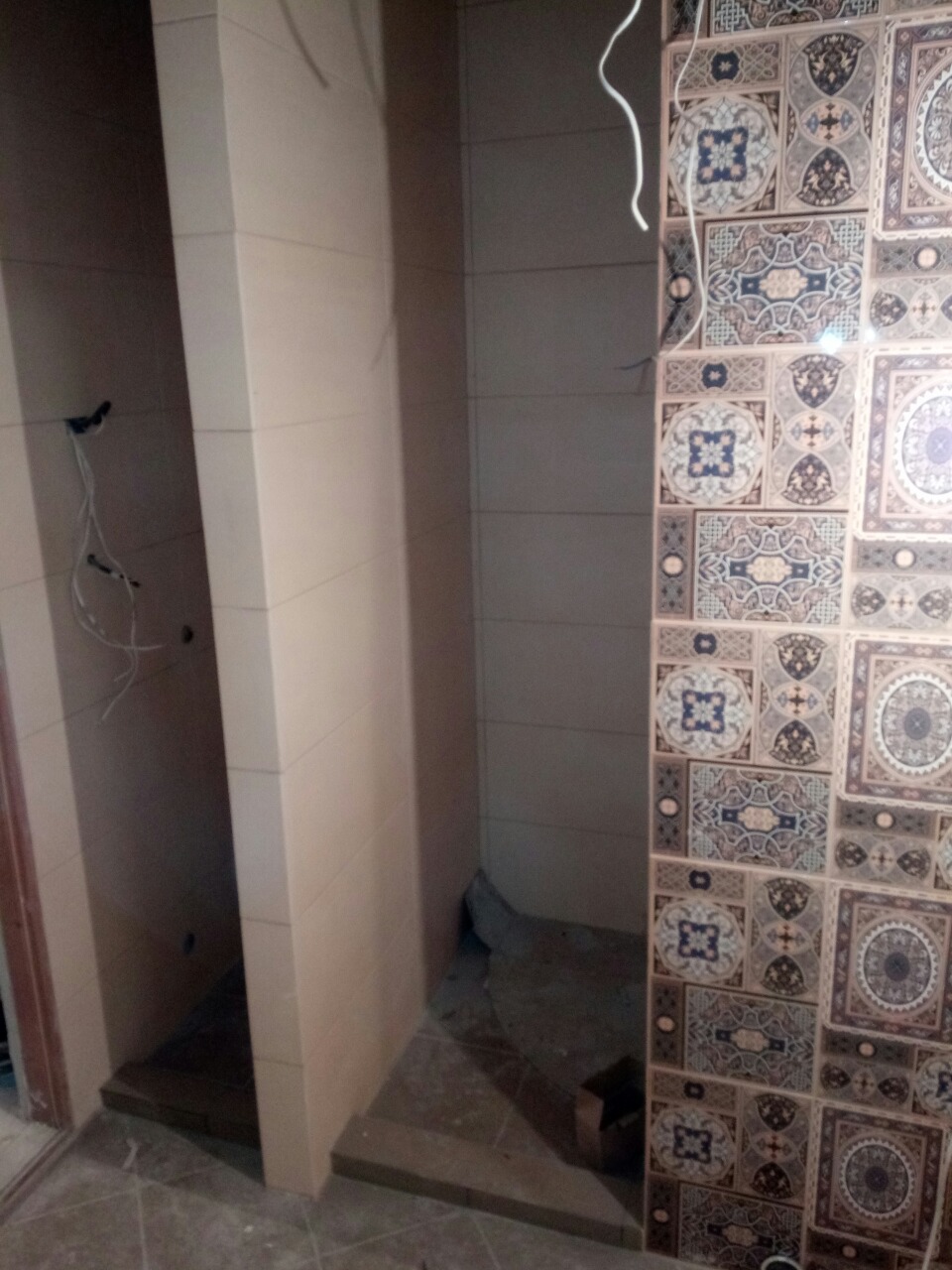

Укладка плитки в раздевалке

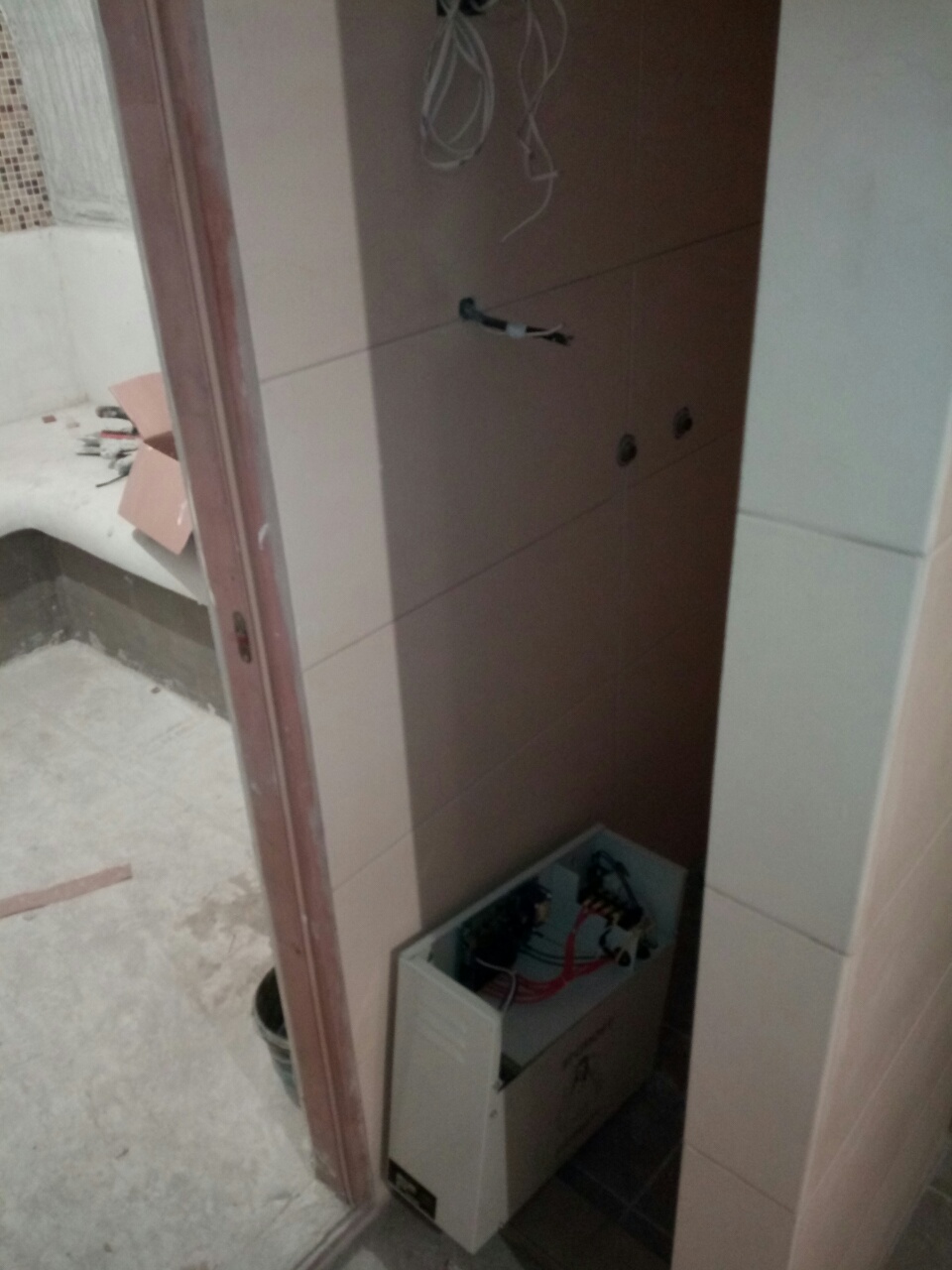

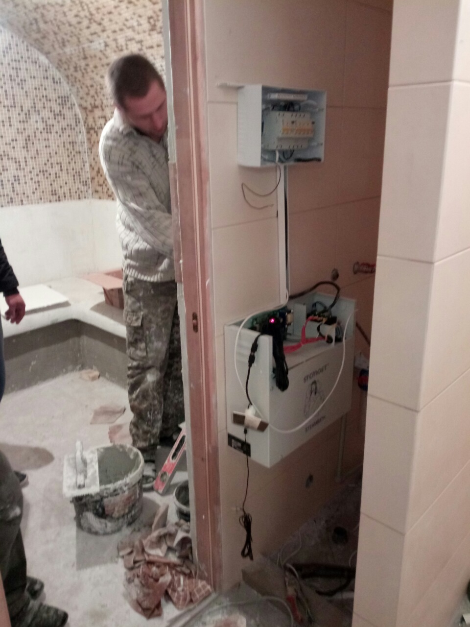

После обустройства лежаков и купольного потолка на пол и лежаки (основание+спинка) укладывается кабель теплого пола, после чего все поверхности гидроизолируются. Одновременно навешивается и подключается заранее купленный парогенератор (3 фазы, 9 кВт). Для парогенератора и всей обвязки пришлось обустроить в помещении душевой отдельный закуток (так как с самого начала планировалась классическая сауна, а не хаммам).
Навесили парогенератор, проводятся испытания - первый пар пошел. Перед генератором устанавливаем дополнительный фильтр тонкой очистки для воды.

Підскажіть у вас у хаммамі лежаки та спинка повністю з газобетону? І в лежак ви заводили "водяний теплий пол" чи електричний? Дякую
Лежаки повністю з газобетону, основа армована кутником. Теплий пол електрика.

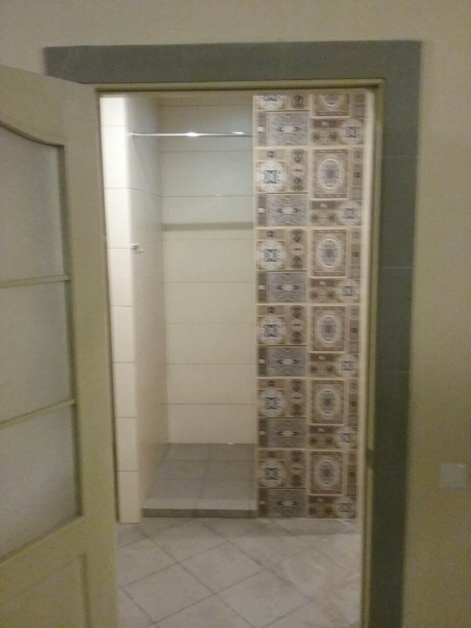

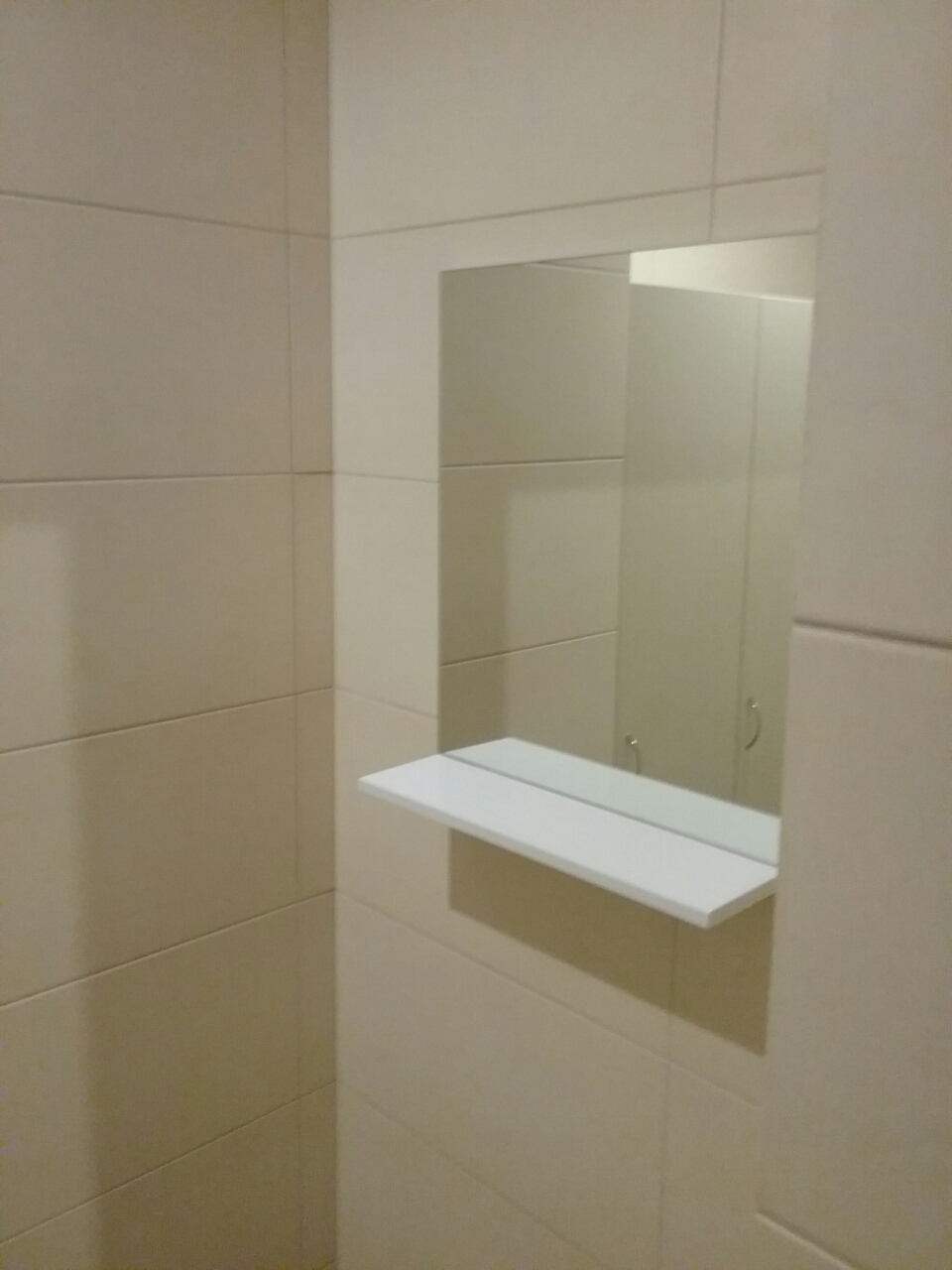

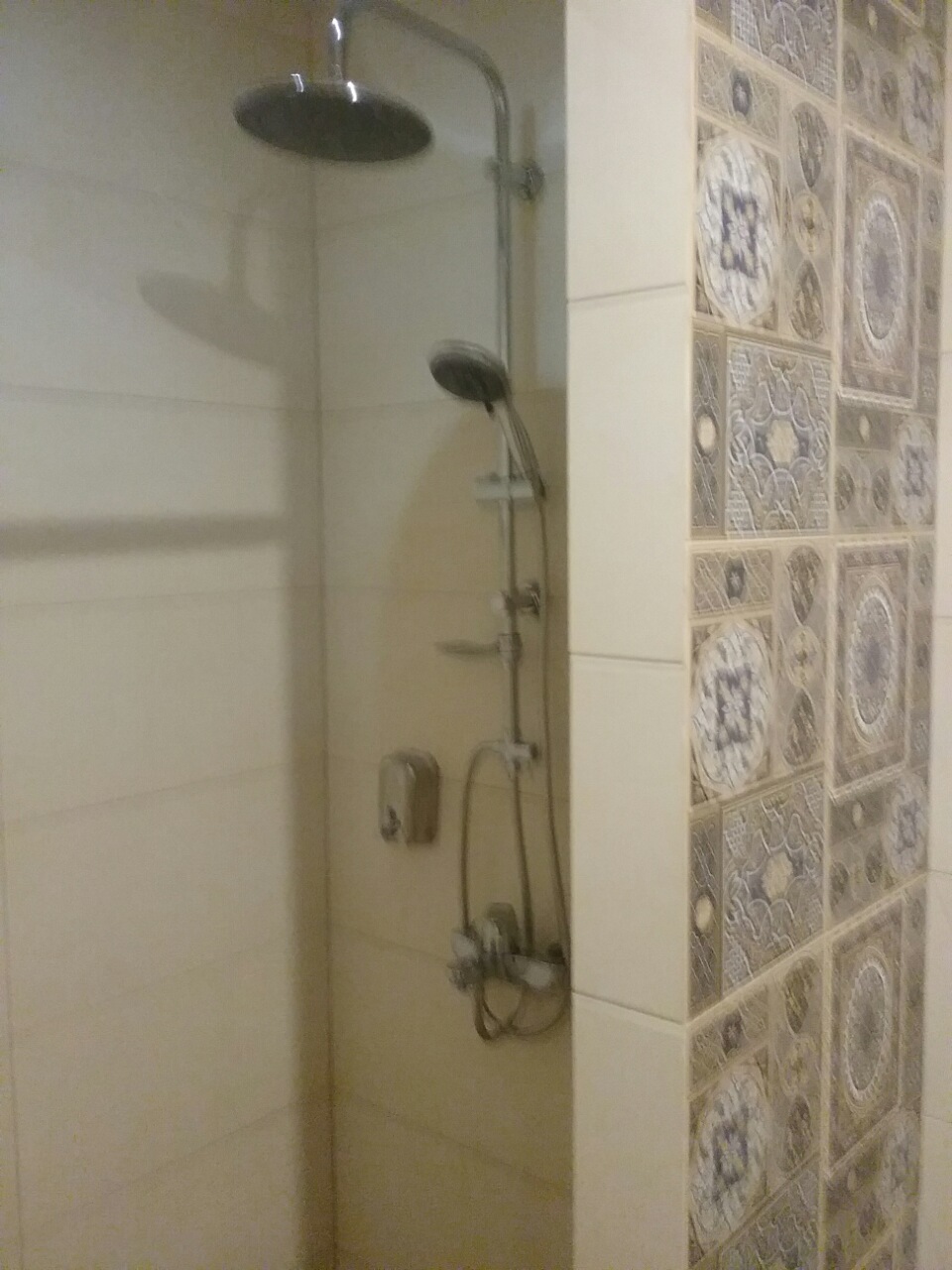

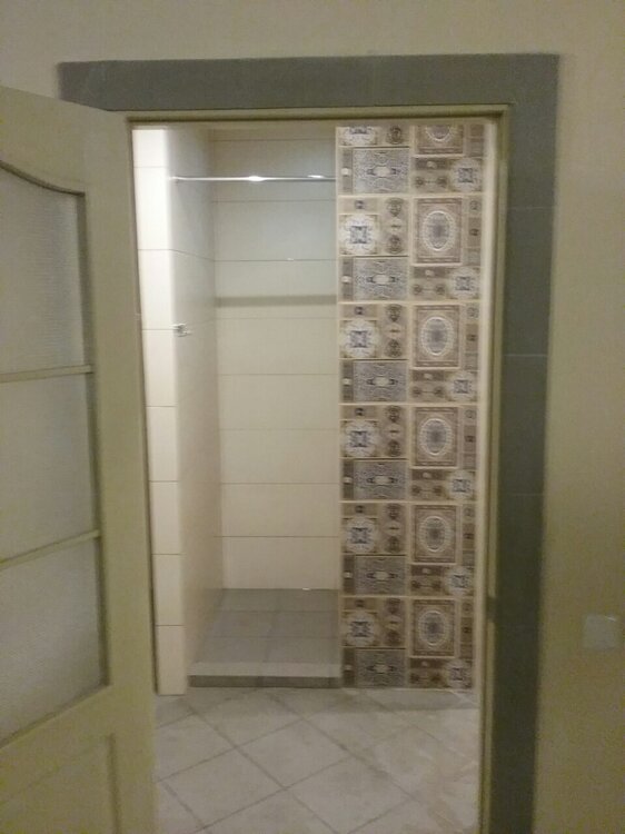

Все, объект окончен. С огрехами, конечно, куда ж без них ))) но все работает.
Итоговый бюджет - 4 тыс. долларов за все (чистовая отделка, коммуникации, оборудование, мебель, смесители и пр.)

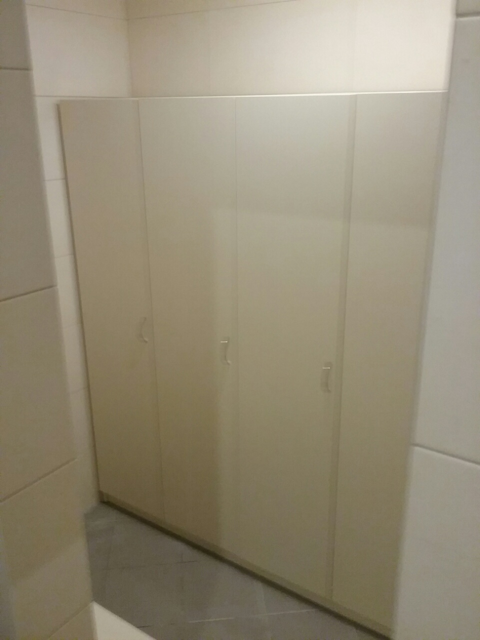

Классно получилось! Шкафчики для одежды слегка напоминают школьную раздевалку.... но то таке

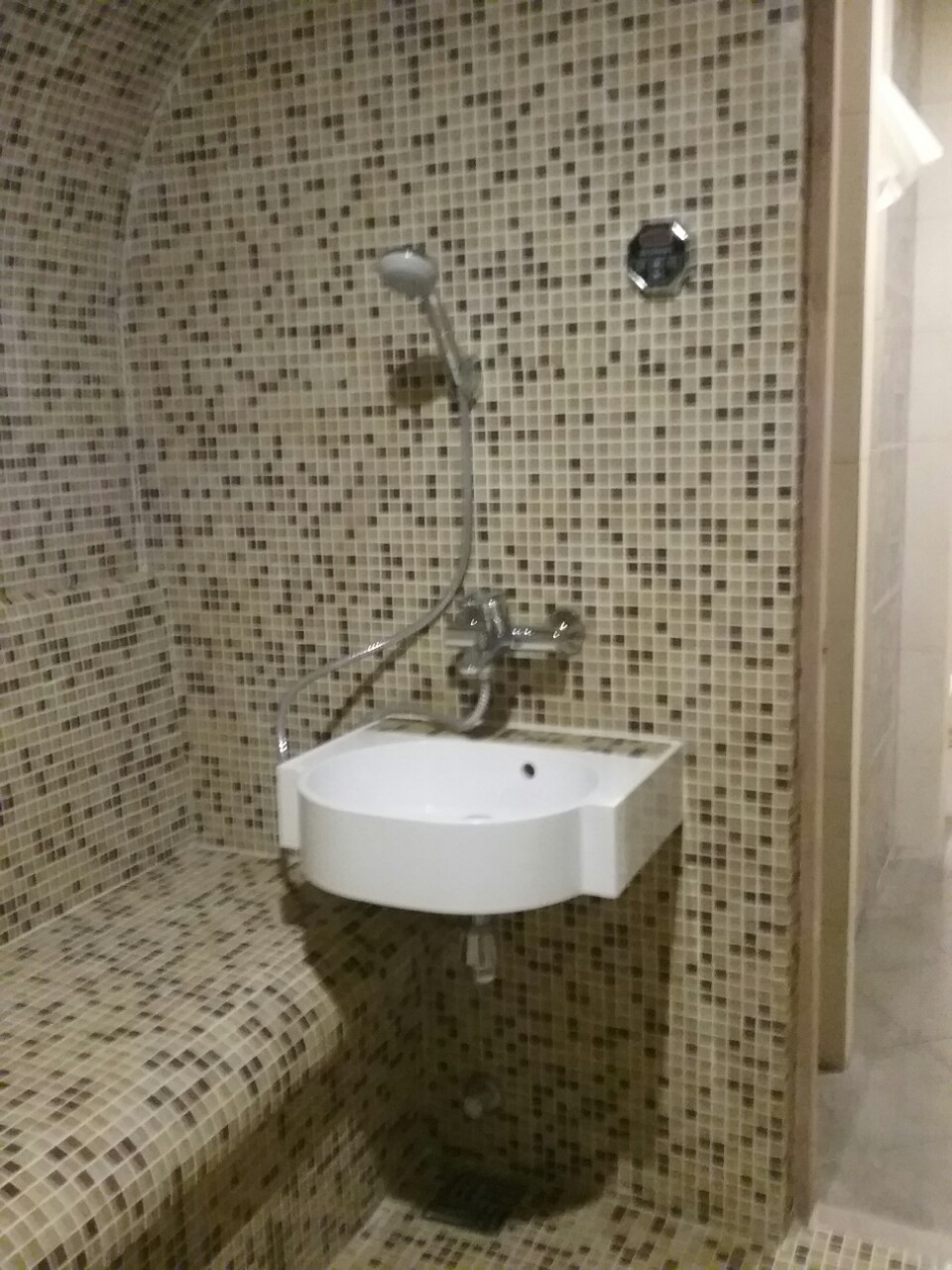

Процедур еще не было, только пробные запуски - но температура только от пара за 10 минут поднялась с 13 до 30 градусов (теплый пол нагревается еще дольше)
Место выхода пара - над трапом из стены под курной небольшой металлический оголовок (заведен металлическим шлангом через стену из технической ниши, где расположен парогенератор. Место выбрано таким образом, чтобы нагревать снизу курну, не обжигать ноги и прочие части тела людей в хаммаме и чтобы кондесат с оголовка попадал сразу в слив трапа, а не на пол.
По шкафчикам - есть такое ))) нужно было организовать места для верхней одежды гостей + лавку переобуться, переодеться до и после процедур.

А какой расчет мощности парогенератора на 1м3 парной брали во внимание?

Генератор 9 кВт рассчитан на 10-12 кубов по паспорту, как раз такого объема помещение и есть (без скруглений на потолке было бы 13 м. куб)

Вентиляция в парной: внизу естественная приточка (забор из спортзала) с регулируемым диффузором, вытяжка принудительная на улицу в верхней точке потолка с аналогичным регулированием потока. Вентилятор на вытяжную отдельный, стоит уже на выходе на улицу. В душевой и раздевалке отдельная вытяжная вентиляция с отдельным вводным вентилятором и клапаном (в общую систему вентиляции дома).
На скамьях кабель 30 вт/метр с шагом 10 см + механический регулятор напряжения на щитке (для установки комфортной температуры один раз на основе тактильных ощущений :-)). В отличие от новомодных систем - кабель и регулятор стоят копейки, температурного датчика отдельно на пол тоже нет. На скамьи со спинками и пол пошло около 80 метров погонных кабеля
