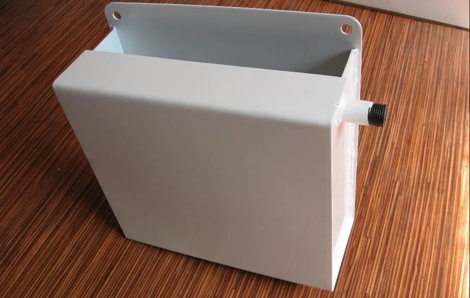

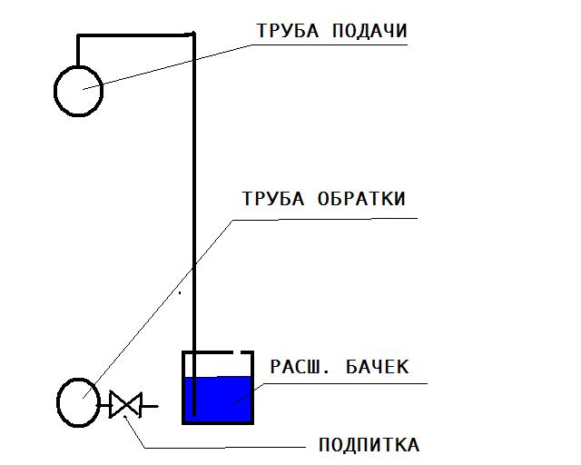

Вопрос: Скажите пожалуйста
Если переделать СО в закрытую.
Пишут ""Срок службы расширительного бака зависит от правильности установки и качества оборудования, в среднем составляет 5-8 лет."" - не пойдет.
Нужно бак установить в жилой комнате. Если при заливке/закипании СО из бака польется вода - это будет кОтострофа.
Возможно есть какой-то готовый вариант?
Например: сварить/купить стальной/пластиковый бак из стали которая будет служить всю оставшуюся жизнь 50 лет.
При наполнении водой из бака вода перельется по трубке в дренаж.
При закипании вода опять перельется в дренаж.
Желательно в баке видеть уровень воды. (аквариум склеить)).
Возможна ли такая конструкция бака открытой СО из примера?
Воду в бак РАЗ залить на всю жизнь, не получится. Эпоха перемен...
Сейчас стоит бак на 30л. Воды предположительно 250 литров.

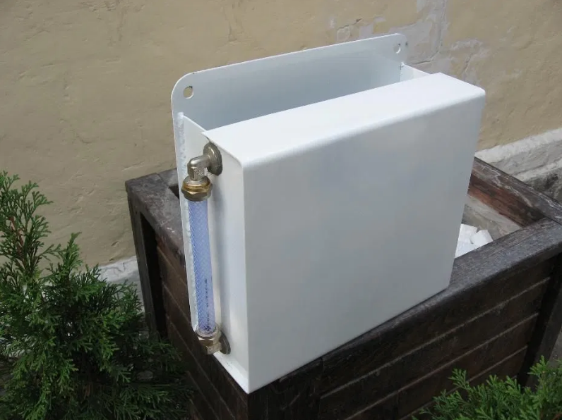

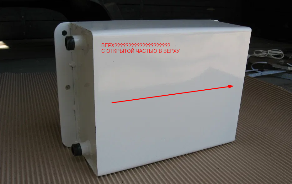

Как работает фото 2. Пока не понятно.
Такие вот коробочки. Красивые и с уровнем. Зачем вторая труба? Наверное для слива?
Написал продавцу.

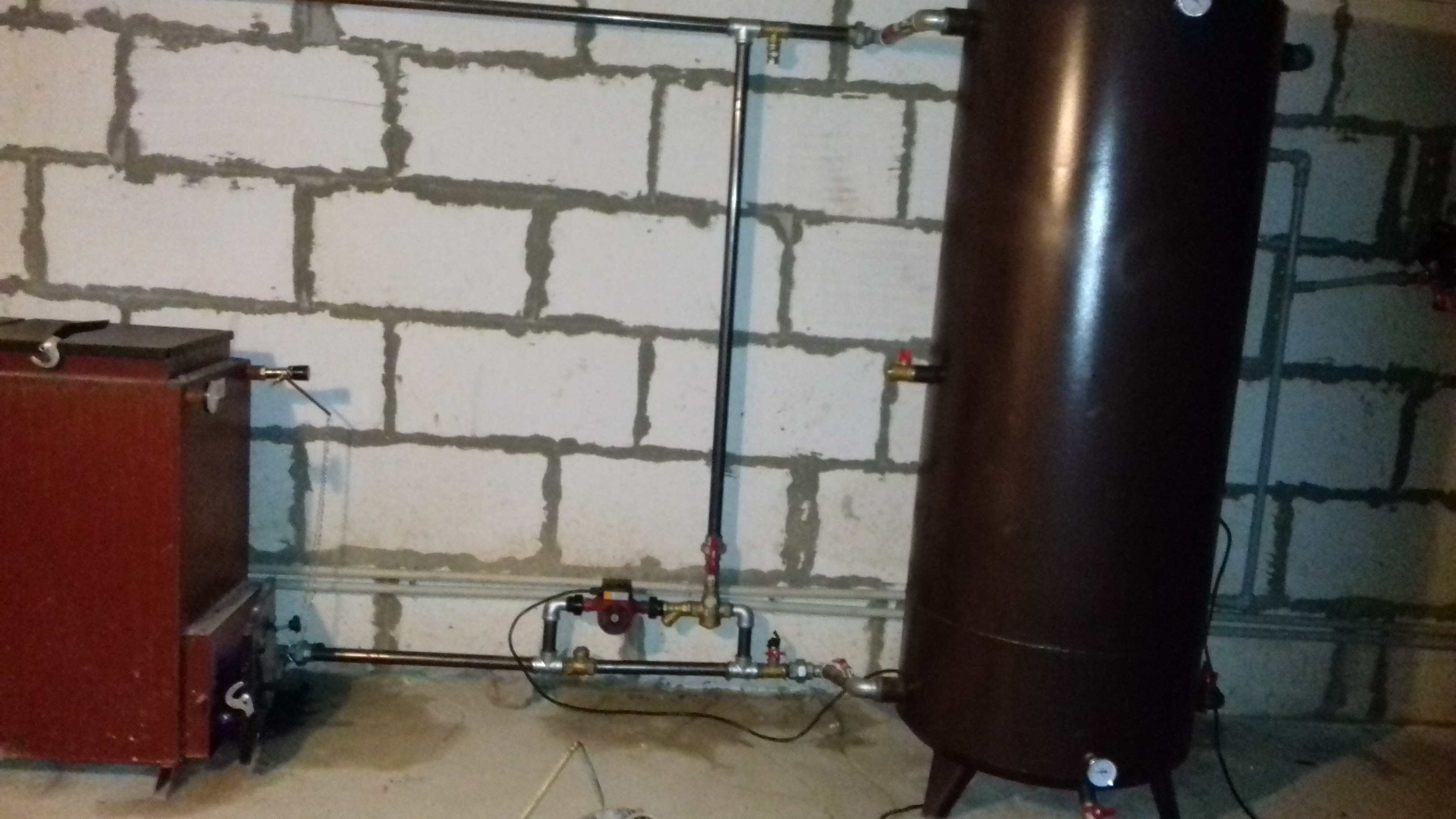

Теперь вопросы:
1. Порекомендуйте конкретные модели трехходовых клапанов(позиции 1 и 2 на рисунке). Желательно не топовые марки а средний уровень цена-качество-надежность.
1. Regulus TSV3 B 55°C DN25 1" (до 1000 грн)
2. HERZ CALIS-TS-RD DN 20 1 НР (прим 600 грн) + термоголовка.
Комнатный термостат "привязать" к насосу.
Котел трохи слабоват. По возможности смотрите чуть мощнее.
2. Выходы котла - 1 1/4" . Можно обвязать до ТА дюймовой трубой и арматурой или это сильно плохо?
Запросто.

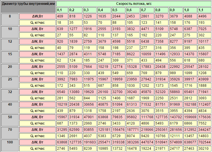

3. Тот же вопрос в нагрузочном контуре. Хватит ли для 6-ти радиаторов 3/4" подачи и обратки с врезками 1/2" или надо гнать дюймом?
Трубу озвучьте. :)
4. Если же все-таки дюйм, имеет ли смысл задрать подачу под потолок, чтобы получить некое подобие самотека. Пусть медленно, но работало бы. Или нет смысла?
Да. Будет даж не кислая ЕЦ.
Выход на систему отопления лучше взять с самого верха бочки, если на последней есть патрубок.
5. Можно ли использовать такую схему для низкопотенциального тепла - панельные радиаторы большой площади но меньшей температуры? Нужны ли еще какие-то элементы в схеме?
Да. Но тогда нужно поточковать расход и соотв. диаметры труб.
Правильно ли понял: герц с термоголовой выдает температуру подачи.
В комнате термостат по достижению желаемой температуры (например 23 градуса) выключает циркуляцию в радиаторы и отбор из ТА прекращается?
Какой нужен гистерезис комнатного термостата?
Скоко надо? 12Квт? 16? ТА больше 300л не воткну, нет места.
Трубу озвучьте. :)
Стальная черная. Если ЕЦ возможна, то вопрос отпал автоматом. Буду гнать подачу под потолком 1" (25мм) а обратку по плинтусу ею же. Врезки 1/2" (15мм).
https://www.stroimdom.com.ua/forum/attachment.php?attachmentid=678972&d=1576413746
Что такое "поточковать расход"? В смысле сбалансировать, чтобы каждый радиатор прогревался равномерно?
Планирую только диагональное подключение и в обратку каждого радиатора
воткну латунную ручную задвижку. Они не дорогие и позволяют плавно выставить расход.
SON, там на фото я увидел вроде лепестковый обратный клапан. Чем он лучше пружинного?
При низкотемпературном отоплении уменьшается дельта подача/обратка, при этом растет расход теплоносителя через отопительные приборы (ОП).
Внизу табличка для стандартной дельты 20 гр. Диаметры ДУ, т.е. дырка внутри. Скорость теплоносителя обычно принимается 0,5 м/с. При уменьшении дельты до 10 гр, расход соотв. вырастет в 2 раза. Думаю разберетесь.

Погуглил про трехходовые. Получается смесительные варианты ставят в котловом контуре в обратку, в нагрузочном - в подачу. А распределительные - наоборот. Есть ли еще какая существенная разница в распределительных и смесительных клапанах, кроме как место установки?
... Скорость теплоносителя обычно принимается 0,5 м/с. При уменьшении дельты до 10 гр, расход соотв. вырастет в 2 раза. Думаю разберетесь.
Спасибо. Понятно. У скорости и расхода ведь квадратичная зависимость. Если быстрее гнать теплоноситель - будет шуметь. :(
Не , пусть будет классика - 25 магистраль и 15 врезки.

Скажите пожалуйста бак открытой СО нужно установить в жилой комнате. (закрытая не подходит). Если из бака польется вода это будет кОтострофа. При заполнении / расширении.
Если сварить бак герметичный с отверстиями под ввод / слив воды.
Слив воды, дренажная труба будет выведена в канализацию. Оттуда и будет сообщатся с атмосферой? так можно сделать?
Добавлено через 2 минуты
Да, ставить чугун МС-140 или врезать регулировочные краны на все остальные.
Подводки к радиатору тож менялись?
если везде прикрутить задвижки а в биметалл открутить то будет гонять только по трассе воду.
Запросто. Или поставьте бак на пол и подключите по схеме сифона.
Но бак же должен быть в самой верхней точке СО еще и для разгона воды? как водонапорная башня.
