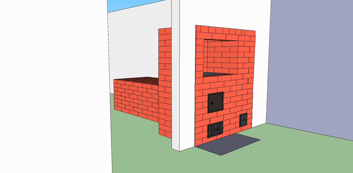

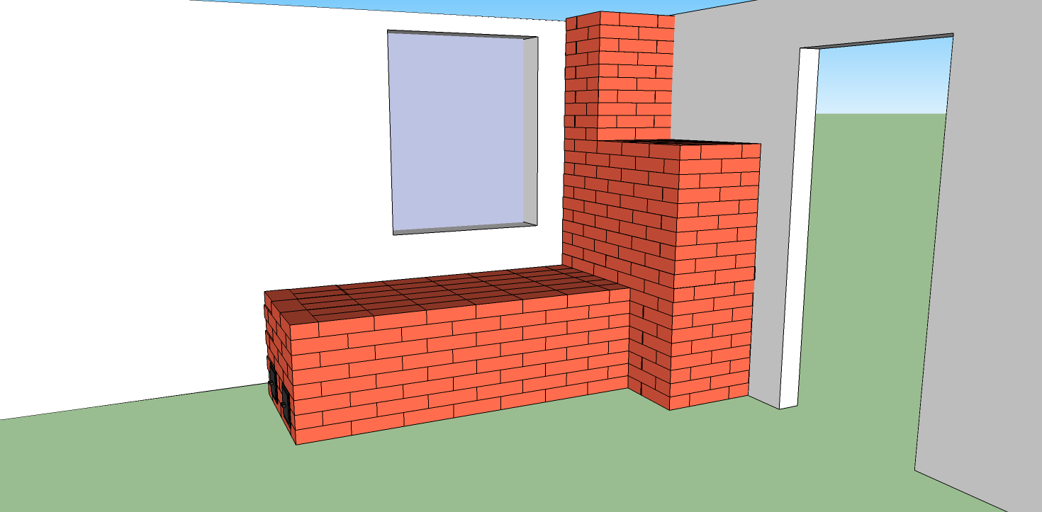

1.210см-высота стандартной печи в 30 рядов. т.е.моя будет акурат до потолка, что лажа.выкидывайте 4 ряда перед перекрышей, будет 182см, это при условии что что будут тонкие швы, не толще 5мм.Прибить еще лист жести к потолку можно подложив под него асбест(если деревянный потолок)
2. готовых нет и быть не может..везде всё разное. дадите план дома и хотелки свои..
Скажу лишь что в полный рост обычно не делается а гдето на полтора метра...остальное-у изголовья удлинняется деревянной полкой, обычно что у стены. лежанка ж полюбому не должна к стене примыкать.
хотелки свои..
хотелки-чтоб была возможность готовить и полежать на тепленьком
дача выглядит примерно так
возможное место обозначил красным,но можно и по-другому-специалистам виднее

мало...линия конька? толщина стен?, материал стен?, расположение балок и стропил в этом месте?, расстояние от угла до окна? и до дверей?...
толщина наружных стен-кирпич,перегородка-полкирпича
кирпич силикатный
расположение балок неизвестно,да и стропил в общем то тоже
1.смысл рисовать когда вы потом заявите, "ой тут труба в балку упирается а нельзя ли сместить?"... рулетку и отвес в руки и -вперед мерить на ближ уикендЖ-)
2. а слабо коридор под кухню использовать и плиту туда "показать"?
3.есть "опасность" что плита будет половинка,т.е.одноконфорная
4. силикат промерзнет моментом с первыми морозцами ....короче утепление отсутствует напрочь

на ваших эскизах мне все нравится.
Считаете,такое размещение будет оптимальным?
ну наиболее подходящим к тому месту.
Вам придеться как то щадяще разобрать перегородку в это месте
да,я понимаю.
и балки в потолке найти,и с фундаментом разобраться.
