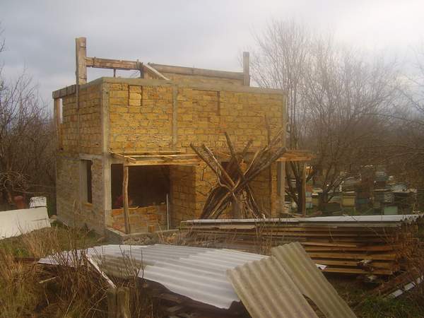

Верхний армопояс почти закончен, уклон крыши сделал 15 гр , шифер решил класть по нормальному- на шиферный брус.
Специальный только по размеру( 50*50 если между стропилами 600), 3 шт на лист шифера.

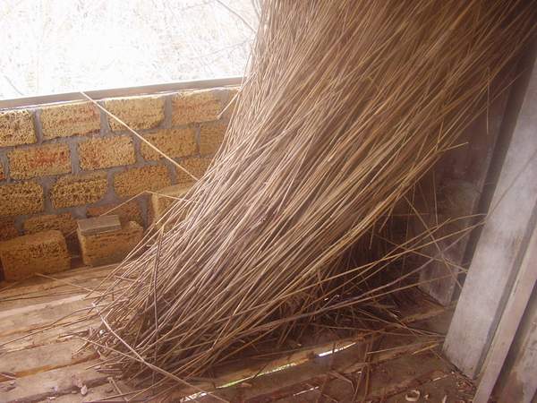

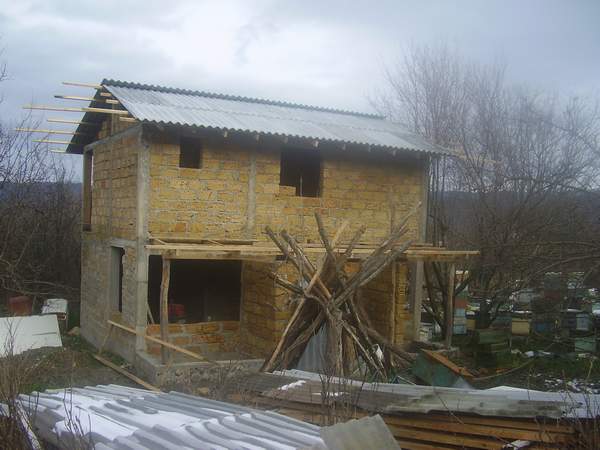

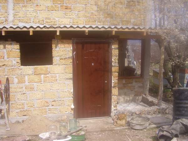

Крыша готова, шифер пилить не хотелось, положили внахлест, без конька. Заказал рамы на окна - деревянные, глухие, 20 грн пог метр под стеклопакеты, часть будет со съемными на лето окнами. Начал заготовку камыша на утепление потолков. Двери думаю входные - китайские, внутренние деревянные по 300 грн предложили снятые с новостроя. На полы и потолки думаю заказать ОСП 8 мм - 100 кв м. Думаю над печкой, ищу программу проэкт нарисовать.
  • 2 місяці потому...

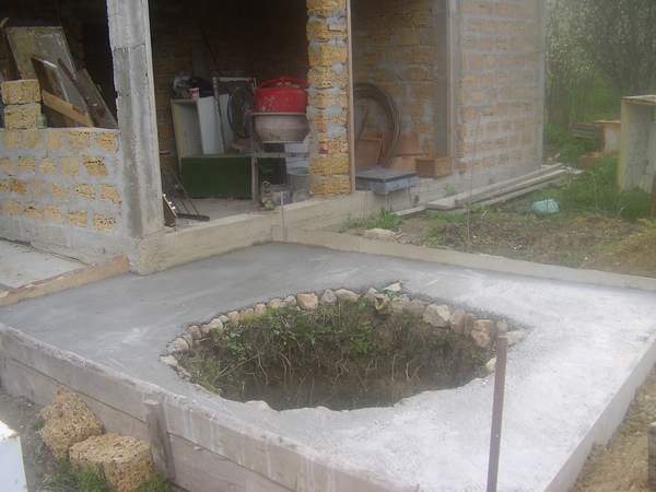

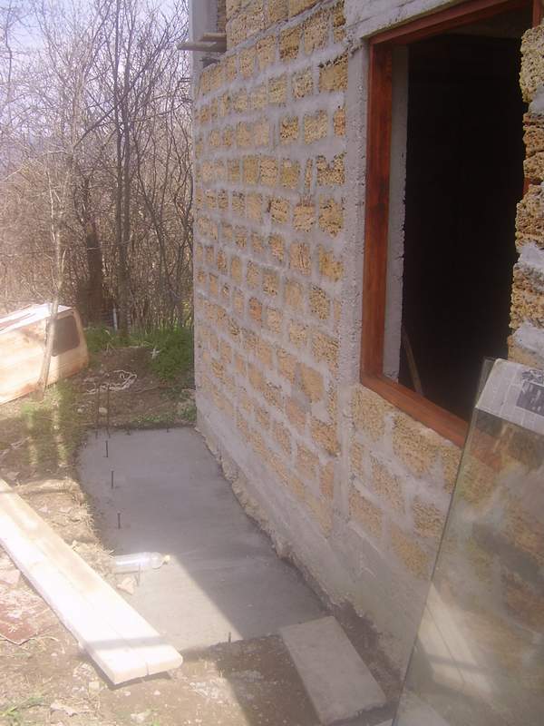

Добавляется еще одно помещение - комната с колодцем, планирую стены из француза и утеплить плотным пенопластом. Лестницу на второй этаж решил делать бетонную, под лестницей - кладовка, пока готов пол. Начал ставить стеклопакеты, почти все окна будут глухие в деревянных рамах. Стеклопакеты часть заказал Севастопольские(завод Новые окна) - 170 грн кв м, остальные думаю Днепропетровские (стеклопласт), немного дороже и получше качество обещают. Вчера ставили дверь - ушло 2 баллона пены, кто подскажет более дешевые варианты установки коробок? И вопрос, чем заделывать верх коробки, мой строитель говорит - залить прямо верх коробки раствором нельзя, надо наверх коробки вставить фанерку, заложить фронтон и потом ее вынуть? И так же с форточкой слева от двери. Остальную столярку и вагонку на потолок решил делать сам, для чего купил станок.
Мне очень нравится :beer:
Коробки только пеной или цементно-песчанным раствором надобно заделывать.
Строитель об использовании фанерки, в качестве опалубки - прав.

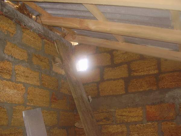

христос воскресе!
По теме а чего без конька? пройдет сильный и косой дождь будете плавать. лист оцинковки чего там - 80 грн вроде - вам одного должно хватить.
клева получается :)
Воистину воскресс! Шифер ложили снизу и получился нахлест 20 см, пилить не хотелось и в сторону сдвиг на пол волны, щели совсем маленькие а конек уже куплен, думаю поставить его не обрезая шифер, прикрепить к выступающей полоске шифера дюбелями для гипсокартона и тогда уже точно не зальет, а вот под обычные коньки заливает!

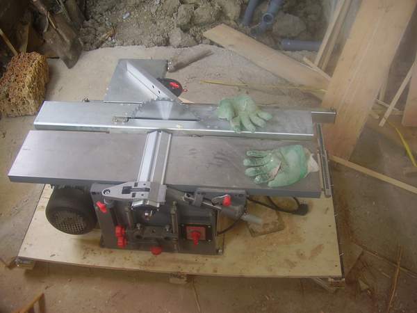

Станочек у вас РКМ-300 ? Купил себе такой же, как ваши впечатления от работы с ним ?
Да, пока работал на нем мало, но думаю, для дома оптимальный вариант.
Для ульев много чего пилить приходится. Пока доволен конечно.
Надо осваивать, вот нашел на одном форуме тему по этому станку, буду там вопросы задавать. Вот хочу купить несколько фрез, пазы делать и столик циркулярки под них придется делать новый.

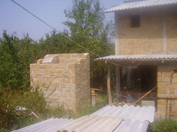

Вот на днях залил пол в комнате с колодцем, сам за день около куба бетона! Стены думаю из ракушки, наружную сторону без штукатурки для красоты заплести плющом. На очереди летний душ, стены тоже думаю из ракушки, ищу плоский металлический бак, не найду - придется покупать железо и варить на месте.
А чего не хотите пластиковый бак? На даче 4 года стоит, полет нормальный, главное на зиму воду сливать.

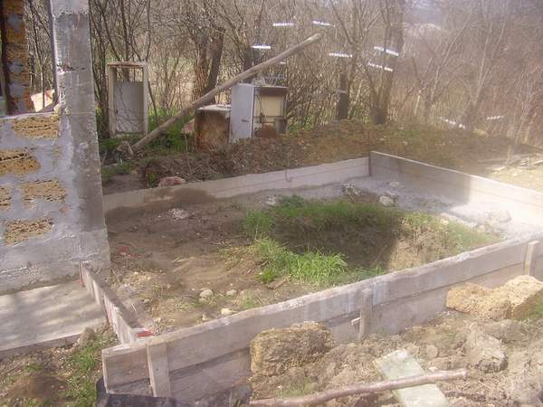

вчера спланировал площадку под летний душ. План такой, фундамент с полом, потом цоколь 15 см, потом стены в пол ракушки, изнутри поштукатурю, пропитаю водостойкой пропиткой и покрашу масляной краской, бак купил у соседа из толстого алюминия, для окраски в черный цвет уже есть специальная кислотная грунтовка для алюминия, бак будет под стеклом, утепленный и со смесителем, вода будет поступать снизу под давлением и забираться сверху самая горячая. Пластмассу я считаю вредной для здоровья, вот попробуйте на вкус горячую воду из своего душа. К тому же воду надо прятать от солнца, если не знаете почему - наберите в поисковике "сине-зеленые водоросли".

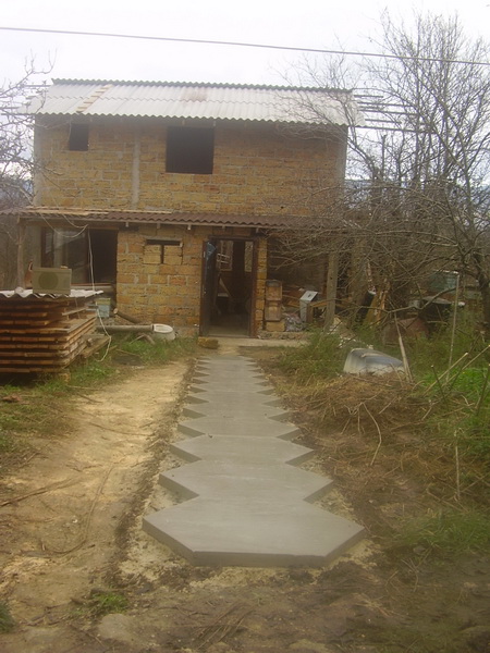

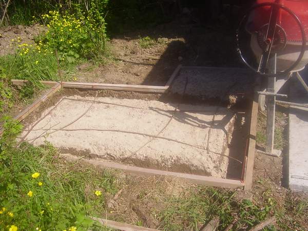

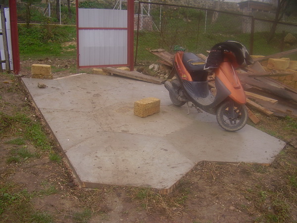

Дорожки отливаю по месту по 3 шестиугольника отдельным армированным блоком, а выглядеть будет словно все плиты отдельные, размер 75 см( средняя длинна шага.)
Площадка для машины- тоже шестиугольники.

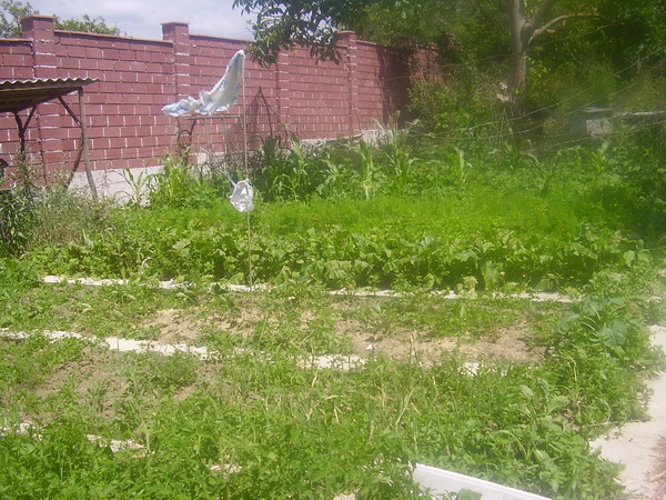

Прошлым летом работал у меня татарин, рассказываю ему- американец начинает стройку с душа, русский с туалета, он посмеялся- а татарин с огорода! Я подумал- и правильно, сделал за весну и засеял капитальный огород, дорожки бетонные, малина рошбуш, ежевика бесшипная и всего остального понемногу. Поливаю со своего колодца, наполовину выкопанного.

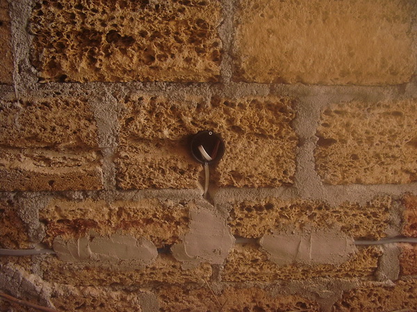

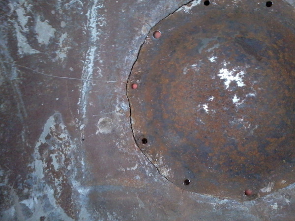

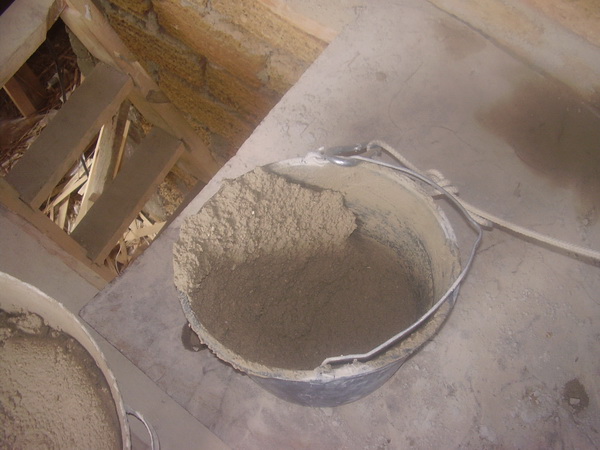

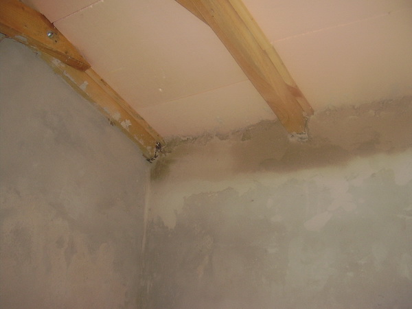

В прошлом году в конце мая стройка остановилась по причине поломки бетономешалки и занятости работой. Развалилось основание бака ( треснуло ровно по кругу!) в месте крепления(Форте Китай) наварил дополнительно два кольца металла, пока нормально. Начал штукатурить, песок с мурой пополам + пластификатор, смесь очень вязкая, из ведра не вываливается. Потолок мансардного этажа утеплен 2 слоя пенополистирола 2и3см. дополнительно 7 см думаю камкой и снизу подшить фанерой. Электрику делаю сам. Розетки делаю пайкой отводов от магистрали.
Сам точно не знаю, отход от распила ракушки? Стоит намного дешевле песка, смотрится штукатурка приятнее, желтая и по прочности нормально.
Замечательная работа, учитывая что Вы писали в начале темы о том, что ранее не занимались подобным! Супер! :good::good:
Удачного Вам строительства!:beer:

Электрику делаю сам
Сужу по фото...
Слишком рано, Вы начали устанавливать коробки. Например, я выставляю коробки после установки штукатурных маяков... выставляю их с помощю правила, упираясь правилом в маяки. Многие, выставляют коробки после штукатурки... по факту.
Монтажные коробки выставляю на штукатурный раствор после установки маяков, стараюсь сделать выступание на несколько мм на шпаклевку.
