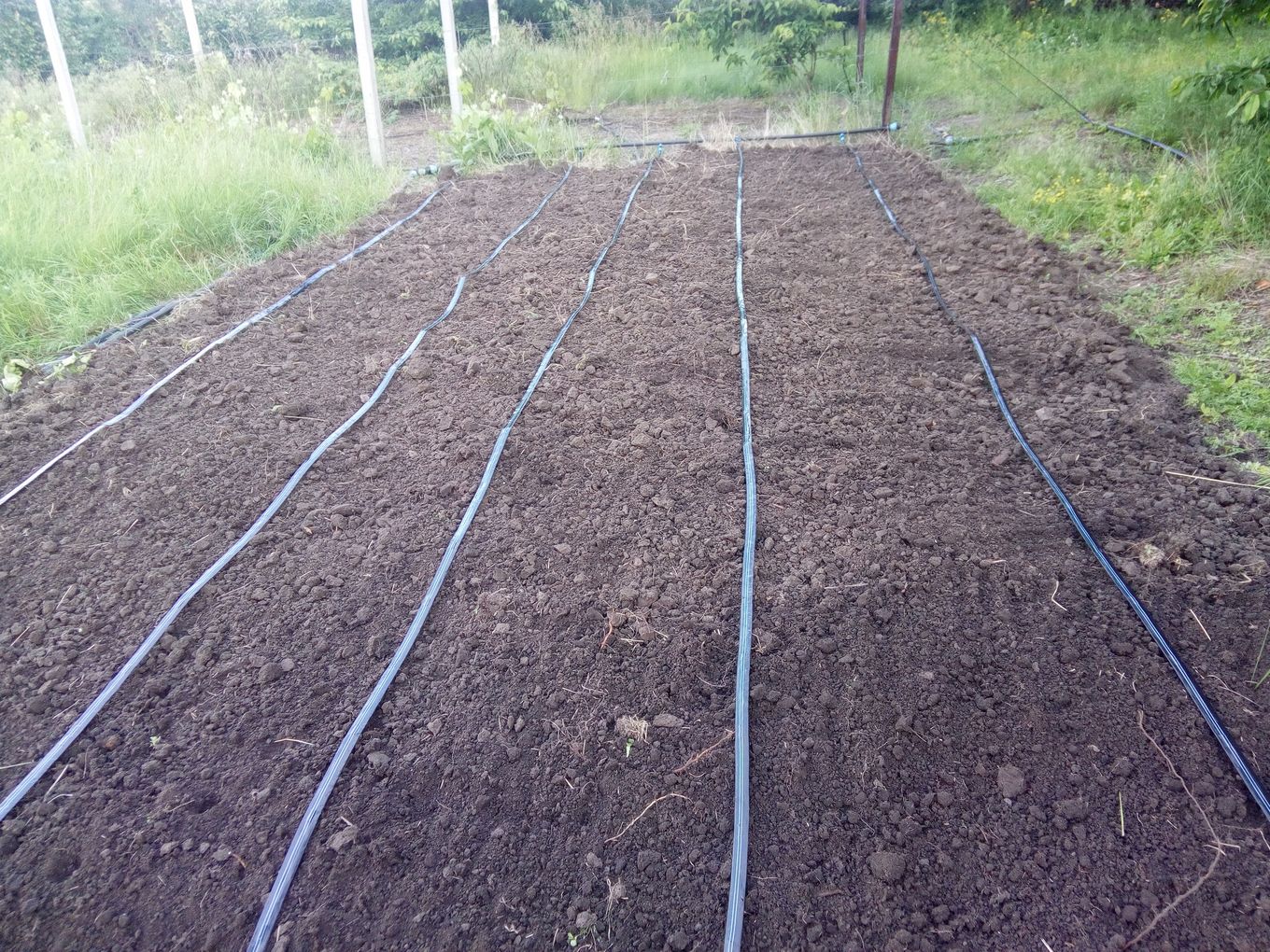

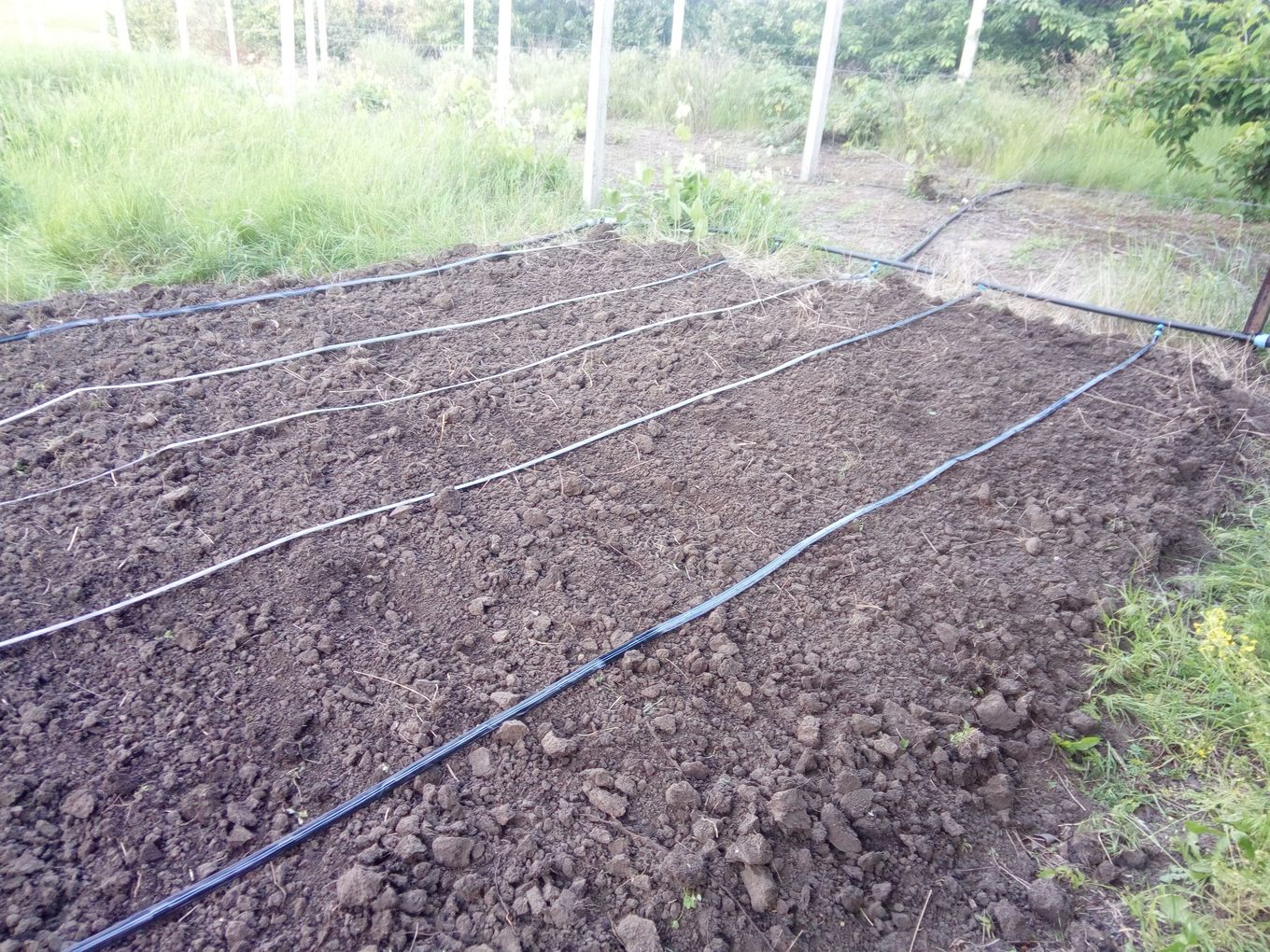

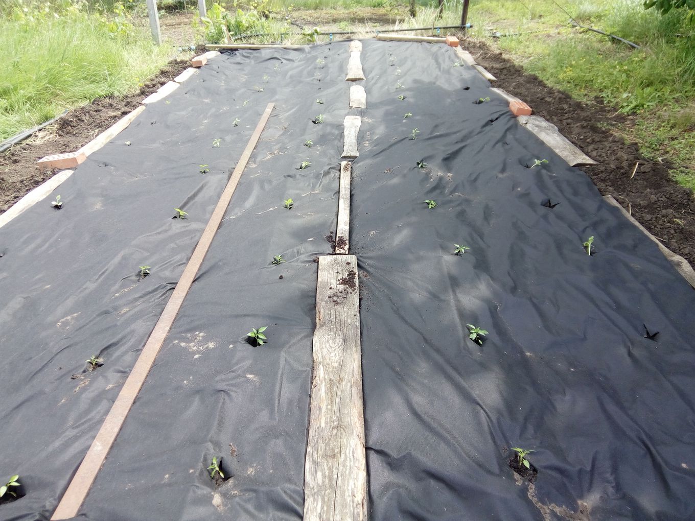

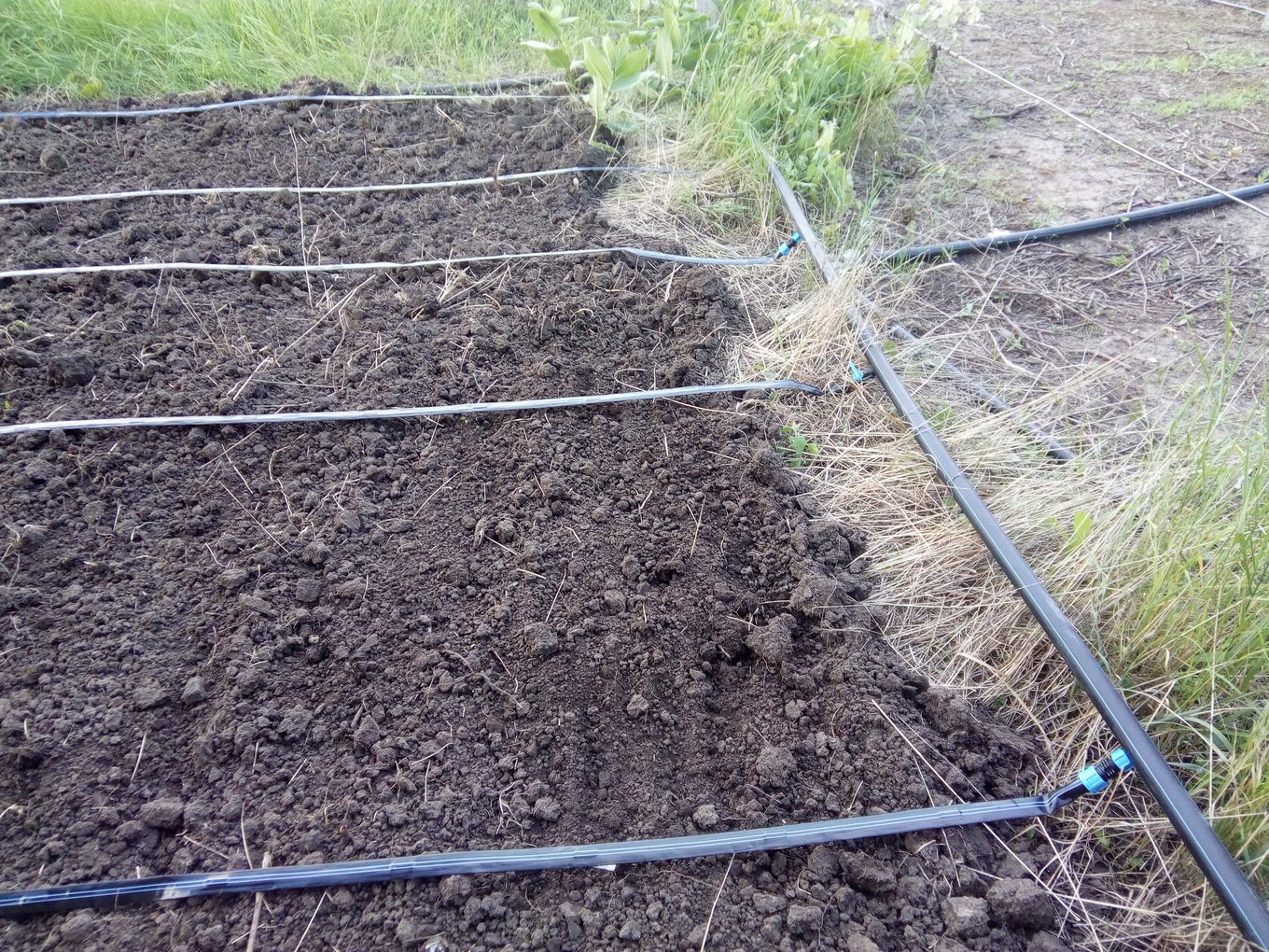

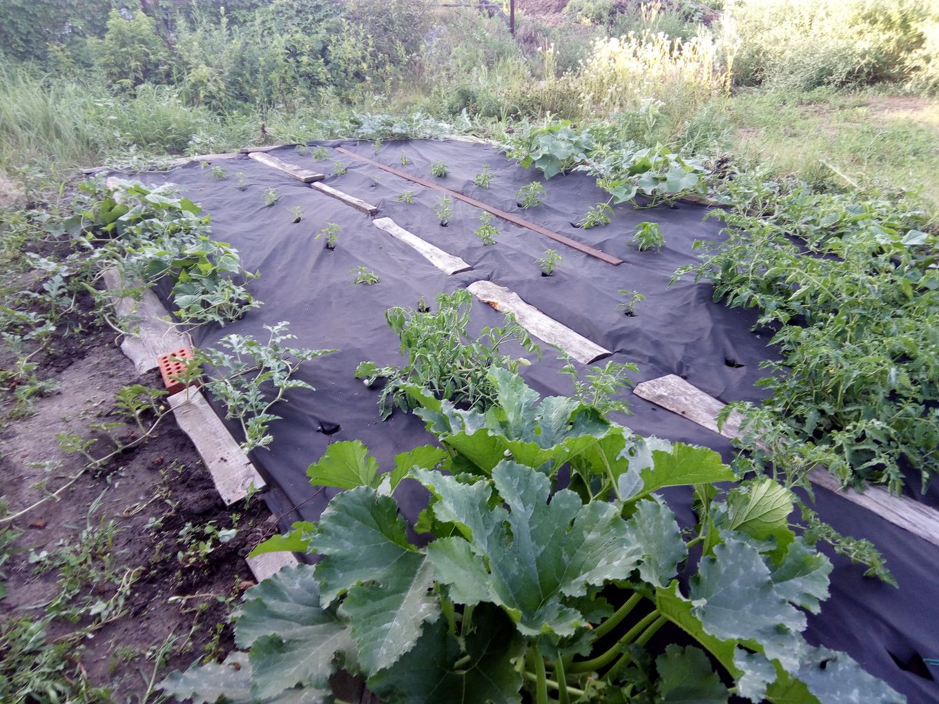

alyak Опубліковано: 5 січня 2017 Поділитись Опубліковано: 5 січня 2017 задача была такая - минимум своего труда , чтоб не тратить время . поэтому - капельный полив , агроволокно , контроллер полива ( самодельный ). фактически только посадил и собирал урожай , никаких телодвижений особых лишних не было . можно уезжать и особо не думать . выяснились проблемы , в сети 220 ноль это не земля и между ними большой потенциал , это привело к тому что был потенциал между датчиком влажности и землей , его слизало недели за 2 . но это решаемо. ноль протянуло аж на датчик . 3 Посилання на коментар Поділитися на інших сайтах More sharing options...

alyak Опубліковано: 2 липня 2018 Автор Поділитись Опубліковано: 2 липня 2018 В этом году собственно , посадил , и заходил раза 4 посмотреть что все норм ... уже полный автомат . пора потихоньку огурцы собирать , главное не забывать . Посилання на коментар Поділитися на інших сайтах More sharing options...
Вомбат Опубліковано: 3 липня 2018 Поділитись Опубліковано: 3 липня 2018 А чому вибрали чорне агроволокно, а не біле? Посилання на коментар Поділитися на інших сайтах More sharing options...
alyak Опубліковано: 3 липня 2018 Автор Поділитись Опубліковано: 3 липня 2018 А чому вибрали чорне агроволокно, а не біле? из понимания что оно не даст сорнякам прорости , сорнякам нужен свет , без света ничего не растет . 2 Посилання на коментар Поділитися на інших сайтах More sharing options...
