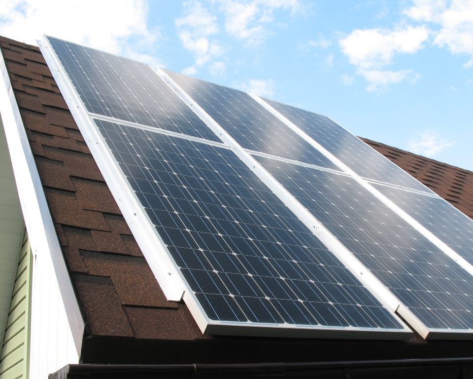

Комплект оборудования для электроснабжения дачи на базе солнечных модулей. С помощью этого оборудования Вы сможете обеспечить освещение Вашей дачи на выходные. Стоимость 2920 грн.
В большинстве случаев мы посещаем дачу в выходные дни, соответственно основное потребление электроэнергии приходиться на два дня в неделю. Мы рассчитали систему, которая пять дней в неделю генерирует электроэнергию и накапливает ее в аккумуляторных батареях, а в выходные используется потребителями. Для расчетов принимались средние значения мощностей электроприборов, а время их работы в сутки выбиралось на основании статистической информации.
Монтаж системы составляет 10-30% от стоимости оборудования.
Данный комплект может быть дополнен сетевой автоматикой, средствами мониторинга и др. Мы можем спроектировать систему, удовлетворяющую Вашим индивидуальным требованиям.
Узнать больше - (ссылка устарела)
