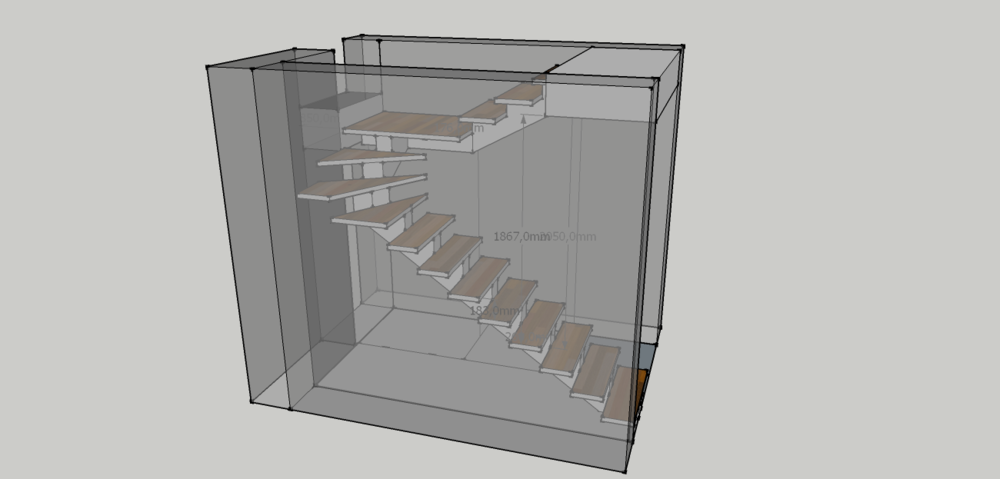

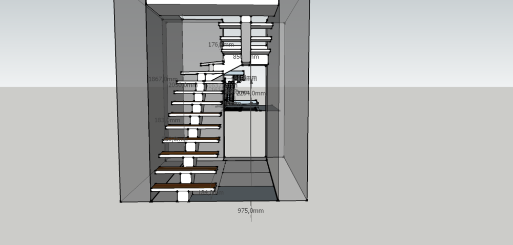

Нужно сварить лестницу на одном косоуре с поворотом на 90°.
Размер
Высота от пола до пола 2.95см
Длина 2.90
Ширина 90см

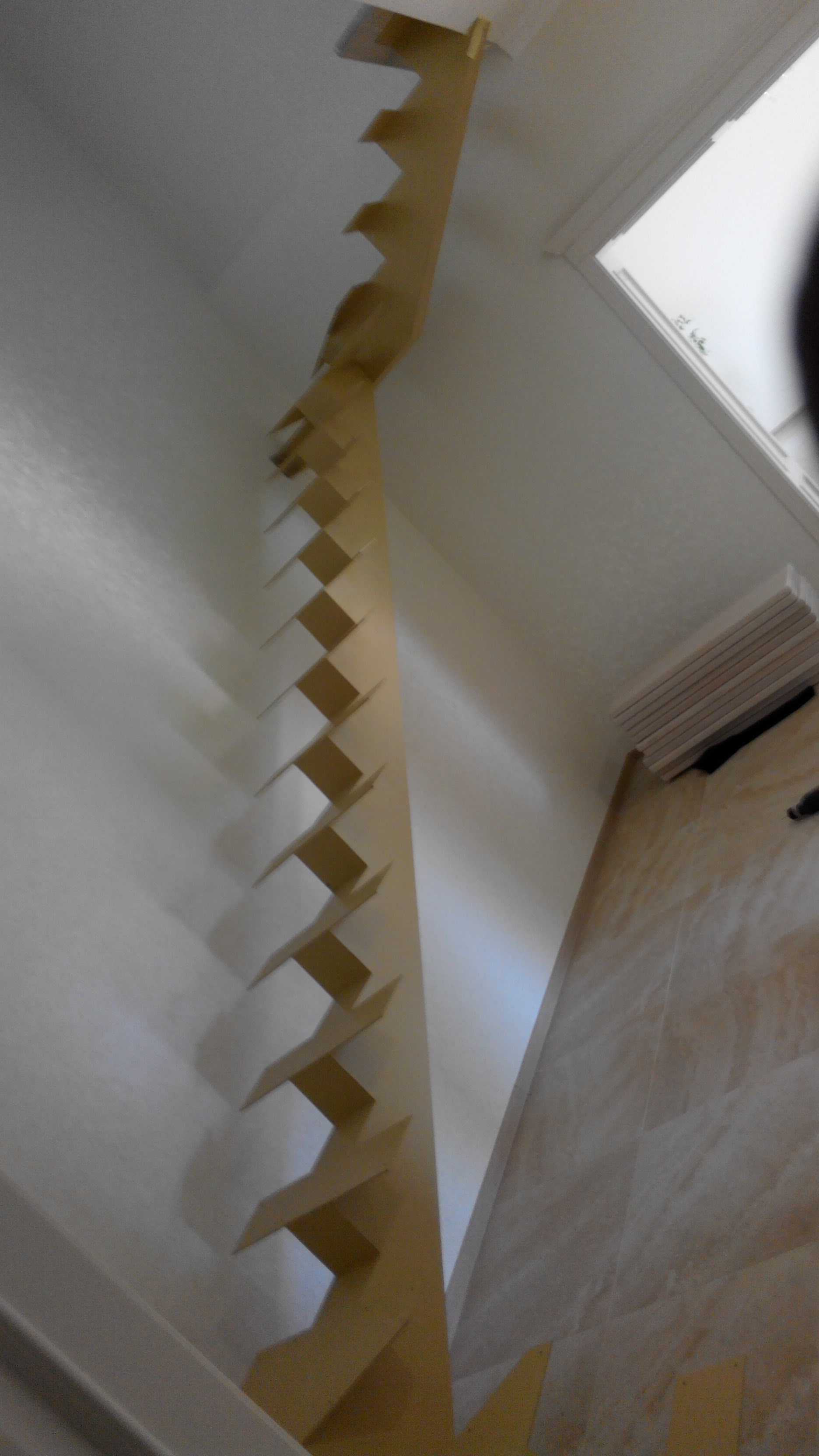

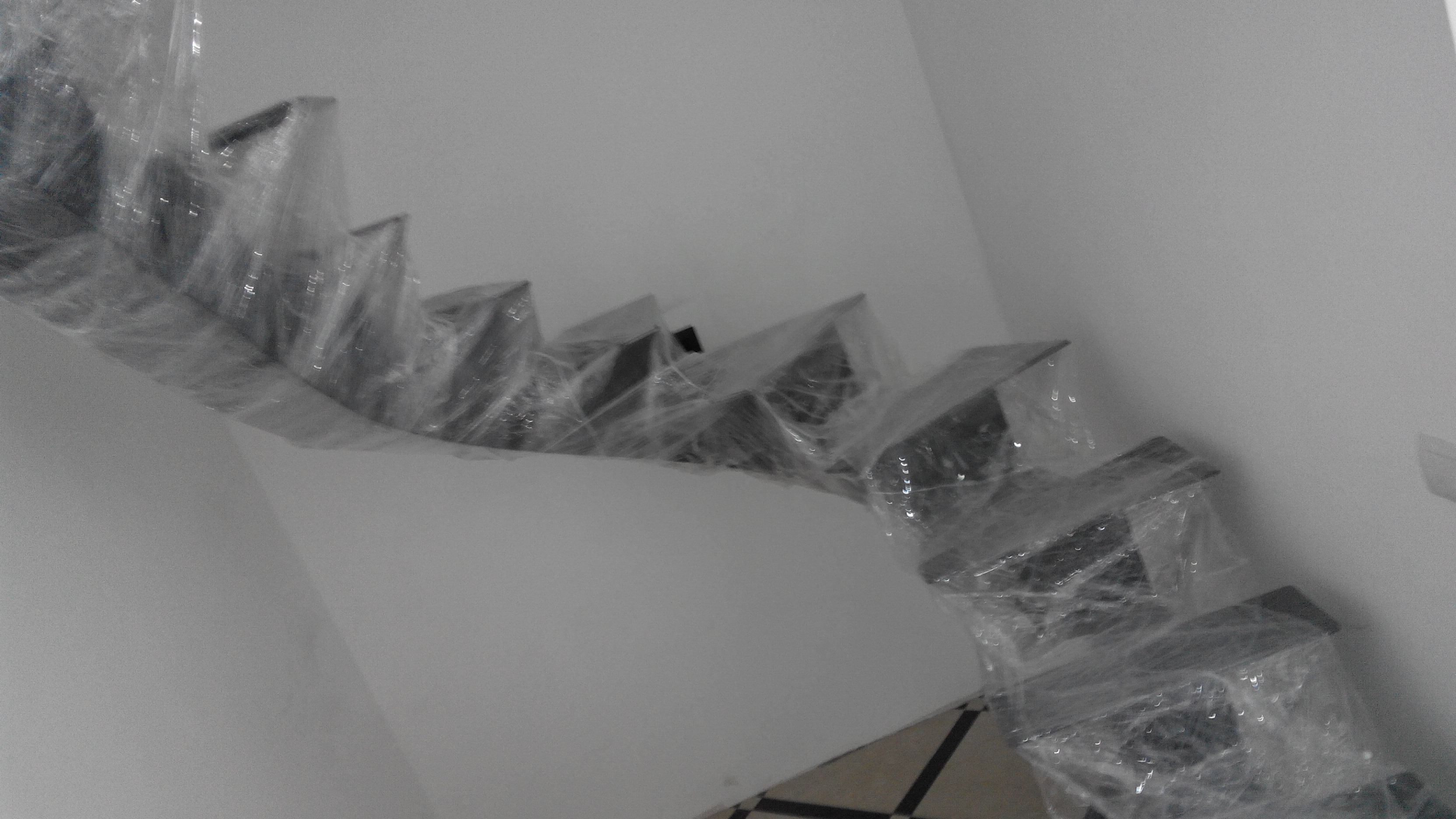

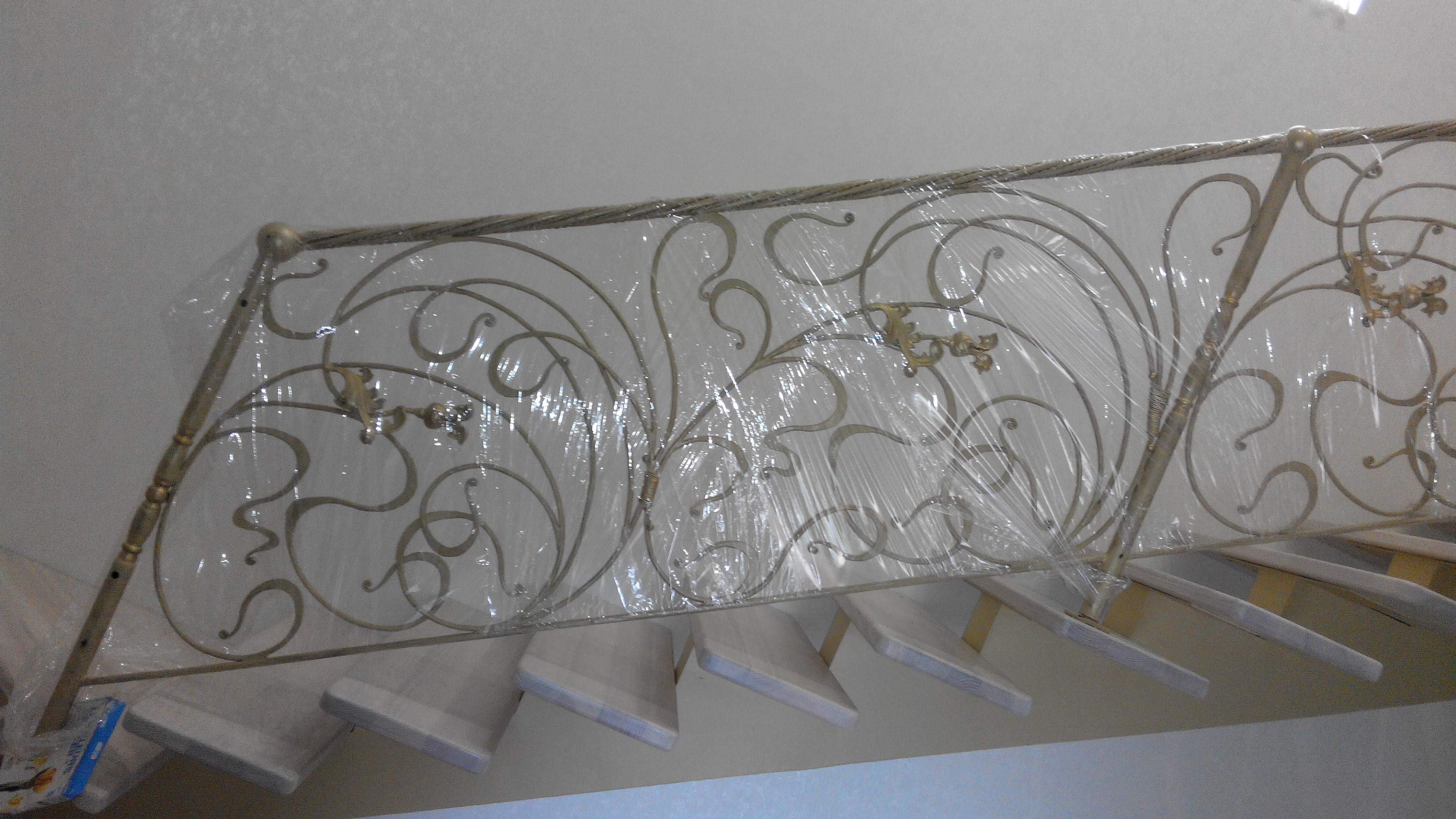

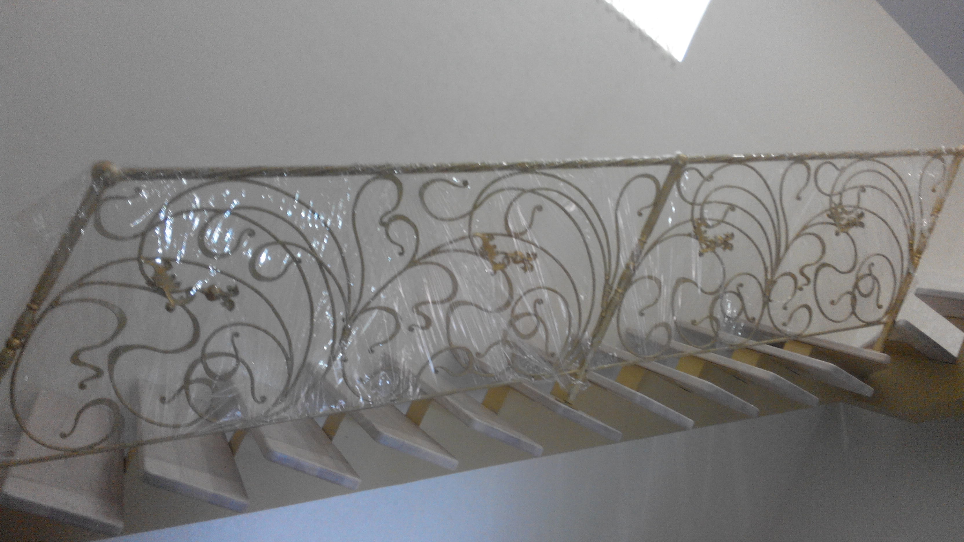

Очень красиво смотрится такой вариант исполнения лестницы на центральном косауре...В сравнении с использованием профилей намного шикарнее..Делаем от проэкта до сдачи под ключ, с ограждениями и ступенями...Покраска дорогими лако-красочными материалами под интерьер...Будем рады сотрудничеству... Некоторые наши работы в фотоальбоме нашего профиля сами расскажут о нас...
Да..Делается в программе деталировка, плазменной резкой вырезается с листа косоуры и ступени, затем собирается, шпаклюеться, грунтуется, краситься...

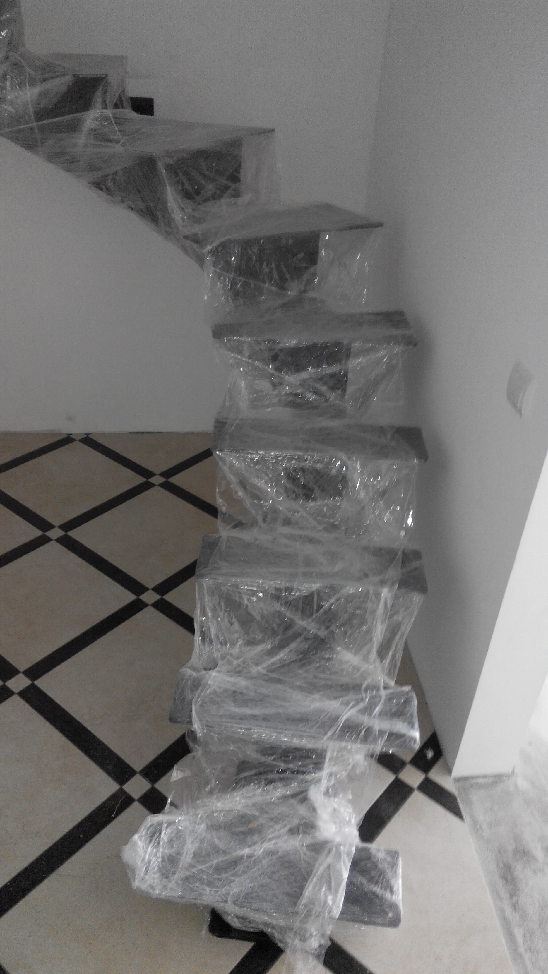

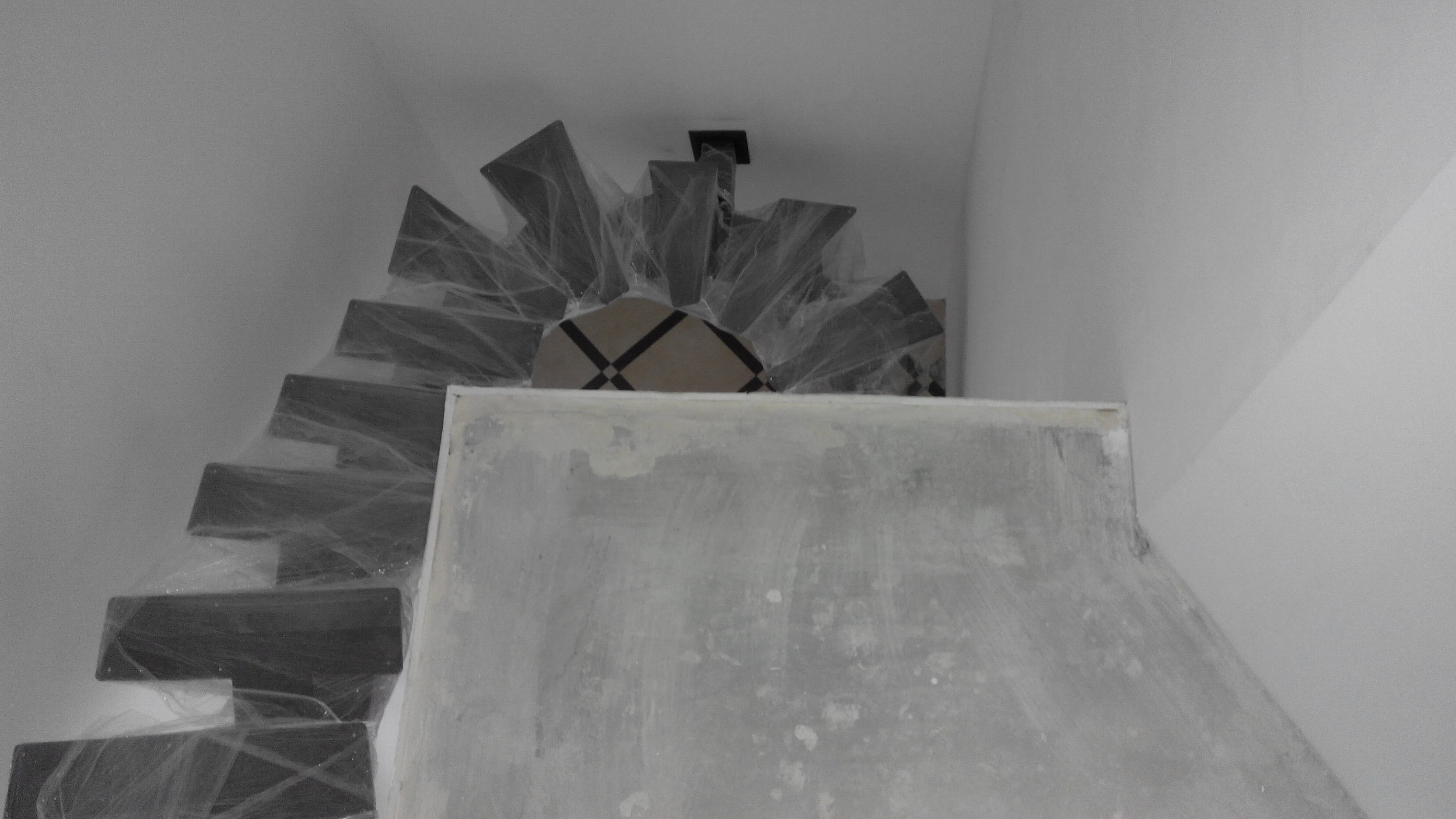

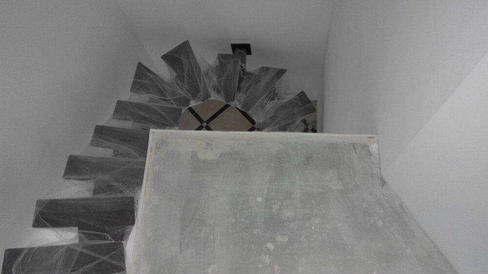

Судя по фото , что в стрейче, лестницу готовую просто занесли в помещение?
Не понял вопрос...Эта лестница вообще монтировалась не в доме а в двух яростной квартире.. Целиковую занести проблематично)))... Поэтому стыковалась с двух частей..
