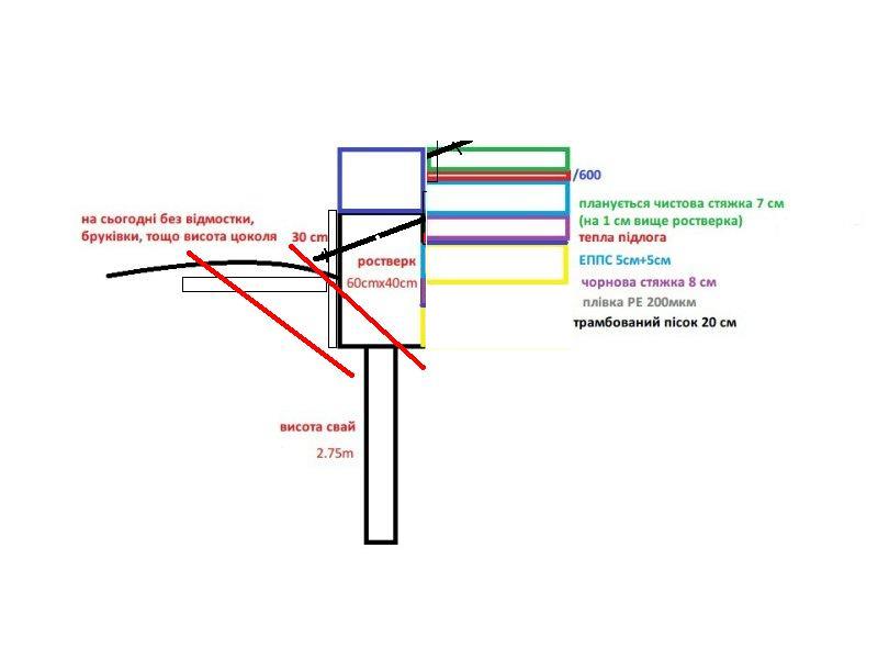

прошу допомоги залу в питанні облаштування цоколя будинку та завершення "пирога" підлоги по грунту.
На мою думку зробив велику помилку не піднявши цеглою цоколь ще на 4 ряди. На сьогодні без облаштування відмостки, подвір'я, тощо висота над землею 30-35 см.
інформація:
-фундамент свайно-ростверковий 60см*40см висота свай 275см, води на 7 метрах не виявлено
- на гідроізоляції ГБ AEROCK 400x200x600
Інформацію, щодо блаштування "пирога" підлоги постарався зобразити на малюнку :)
Питання:
1) Як правильно завершити "пиріг" підлоги в даному випадку, чистова стяжка ще не залита
2) Як облаштувати цоколь, щоб:
А: візуально підняти цоколь (зараз будинок здається "приземистим", на фото видно)
Б: утеплити, гідроізолювати
3) правильно облаштувати сходи входу в будинок
фото у вкладеннях:
- Схема фундамент-підлога
- Зразок ідентичного будинку, але з іншого стінового матеріалу у вкладенні
- Облаштування цоколя, відмостки і бруківки яке планував використати в моїй ситуації
- Фасади свого будинку на сьогодні
Дякую,

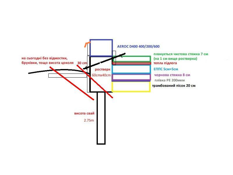

На рис.111 красными линиями показаны направления промерзания грунта под ростверком... чёрным - направление теплопотерь. Тонкими черными линиями показаны НЕОБХОДИМЫЕ утеплители как для работы ростверка, так и уменьшения теплопотерь, причём наружный утеплитель и утепление отмостки - ОБЯЗАТЕЛЬНЫ!!!!!! для того, чтобы не поломало ростверк!

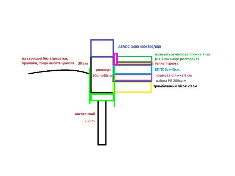

На рис.222 салатовым показан вариант забирки и воздушного зазора под ростверком (ОБЯЗАТЕЛЬНО!!! иначе порвёт ростверк) , что позволяет уйти от наружных утеплителей... малиновым показан доп утеплитель для уменьшения потерь!

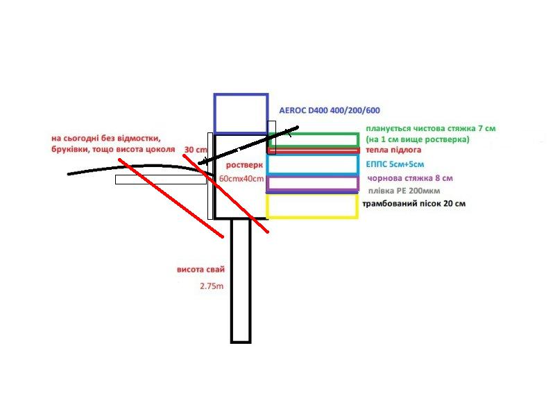

На рис.333 третий вариант - почти идеальный:), но потеряете часть высоты потолка этажа, зато поднимете цоколь как хотели.
Для визуального поднятия цоколя по версии 111 поднимите наружный вертикальный утеплитель (тонкие чёрные линии) и отделайте камнем или плиткой накрыв сверху отливом рис.444
