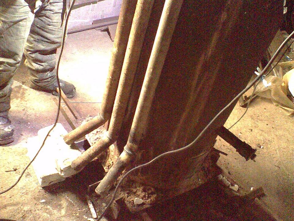

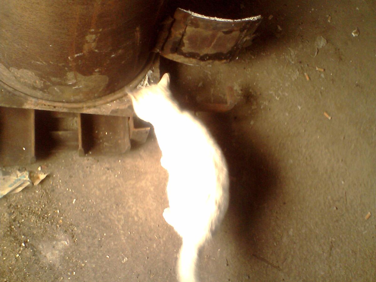

olexarels Опубліковано: 14 вересня 2009 Автор Поділитись Опубліковано: 14 вересня 2009 сегодня открыл установку (правда еле еле,от нагрева повело немного болт зажима основной дверцы,) отходов.золы почти нет,даже не знаю сколько надо топить,что бы заполнить зольник, основная проблемма это конденсат,он повсюду: и со всех щелей трубы и даже из под загрузочной крышки а в самом котле почему то нет,выгорел наверное.. сегодня герметизирую завтра буду пробовать на угле с опилками посмотрим что оно и как 2 Посилання на коментар Поділитися на інших сайтах More sharing options...

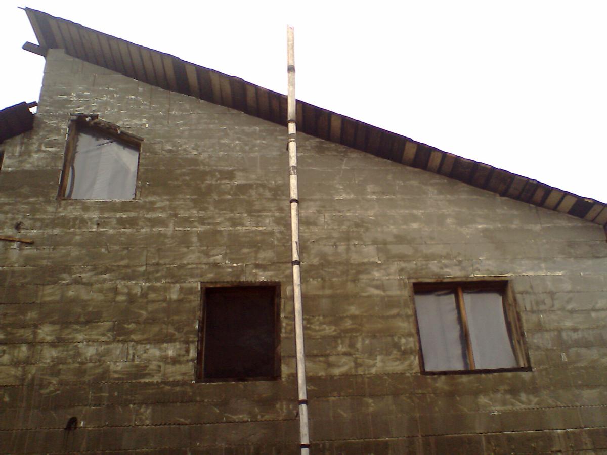

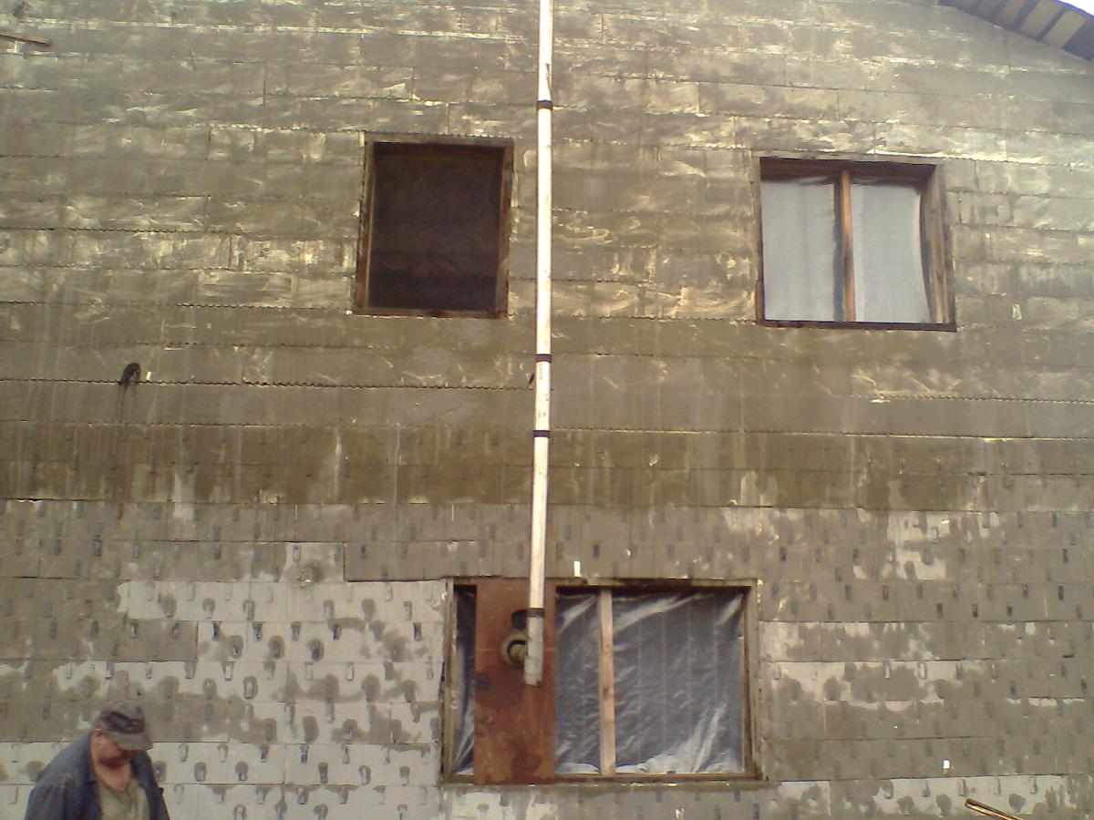

olexarels Опубліковано: 24 жовтня 2009 Автор Поділитись Опубліковано: 24 жовтня 2009 Как у Вас дела ? Крыша ? котёл ? спасибо! крыша под рубероид, зиму отстоит надеюсь! по "изделию"(котел звучит гордо но до него еще ой ой) перевез на дом, смонтировал дымоход времянку, собрал все деревяхи от крыши,опалубок,поддонов и прочего..(набралось пол гаража:)) так что топить скоро! тем более заморозки идут! на последней фото техконтроль!! Посилання на коментар Поділитися на інших сайтах More sharing options...
Zennon Опубліковано: 24 жовтня 2009 Поділитись Опубліковано: 24 жовтня 2009 Олекс, вы весьма опасно обращаетесь со ртутными термометрами... Если переломятся - масса проблемм с разлитой ртутью. В таких случаях используются специальные металлические корпуса для термометров, что бы исключить их поломку. И еще, от котла часть дымохода идет практически горизонтально. Это не очень хорошо... Сделайте наклон градусов 15-20. 1 Посилання на коментар Поділитися на інших сайтах More sharing options...
olexarels Опубліковано: 24 жовтня 2009 Автор Поділитись Опубліковано: 24 жовтня 2009 спасибо за совет, но я то аккуратненько! а насчет разгона, то на месте он так и установлен(правда углол в другую сторону:( Посилання на коментар Поділитися на інших сайтах More sharing options...

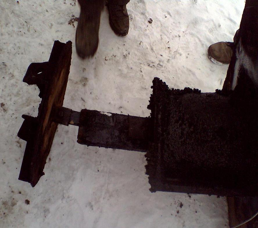

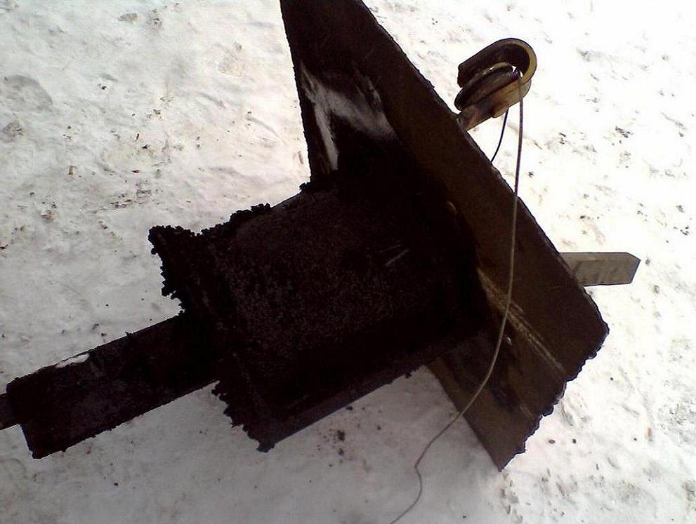

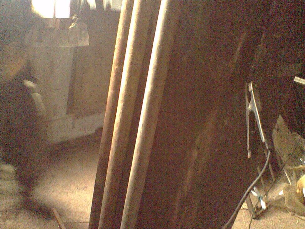

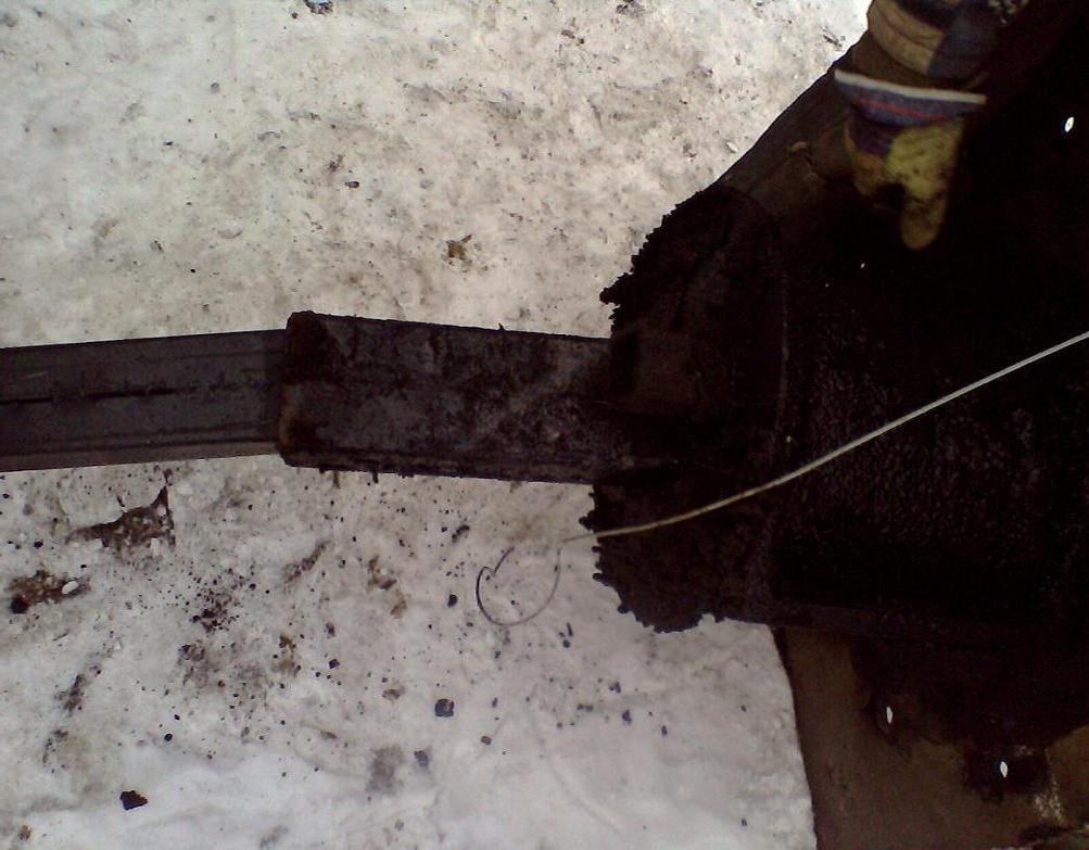

olexarels Опубліковано: 22 квітня 2010 Автор Поділитись Опубліковано: 22 квітня 2010 olexarels выкидывает на заглавную страницу. дублирую(думал что тема заглохла,аль нет Re: Самодельные котлы по мотивам Стропувы ну что ж настало время и мне кое что написать, хоть "чукча не писатель -чукча читатель" история моего коллайдера тут w w w .forumhouse.ru/forum132/thread28161-6.html#post1006962 и тут w w w .stroimdom.com.ua/forum/showthread.php?t=22447 пробовались разные улучшения: приварка труб (а-ля Булерьян) на фото вышло хорошо сушить спецовку пробовал топить углем-было не очень, и только с дровами наддув не пощел ,тк много мелких не плотностей ну и основная проблемма видна на фото зарастание всего,что есть внутри котла но конечно и топливо у меня было:обрезки досок,дсп,поддонов,шпалы,опилки, шелуха арахиса, бумага оберточная и тд и тп ну а теперь выводы мои 1 котлу быть,ибо и на этом г...не время горения более 12 часов (мах 56 часов на пиленной шпале по 40 см( влезло 2 шт) 2 площадь подачи воздуха надо увеличивать (у меня 40*40 буду делать д70) 3 котел надо герметизировать ( ну это когда рубашку прицеплю ) 4 и конечно многие усовершенства что тут напридумали всем огромное спасибо !! Посилання на коментар Поділитися на інших сайтах More sharing options...
