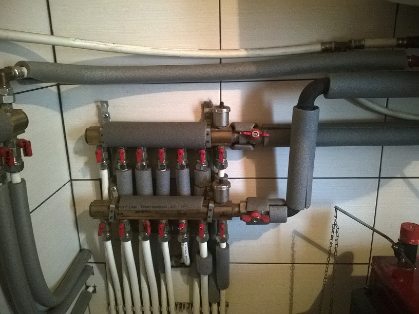

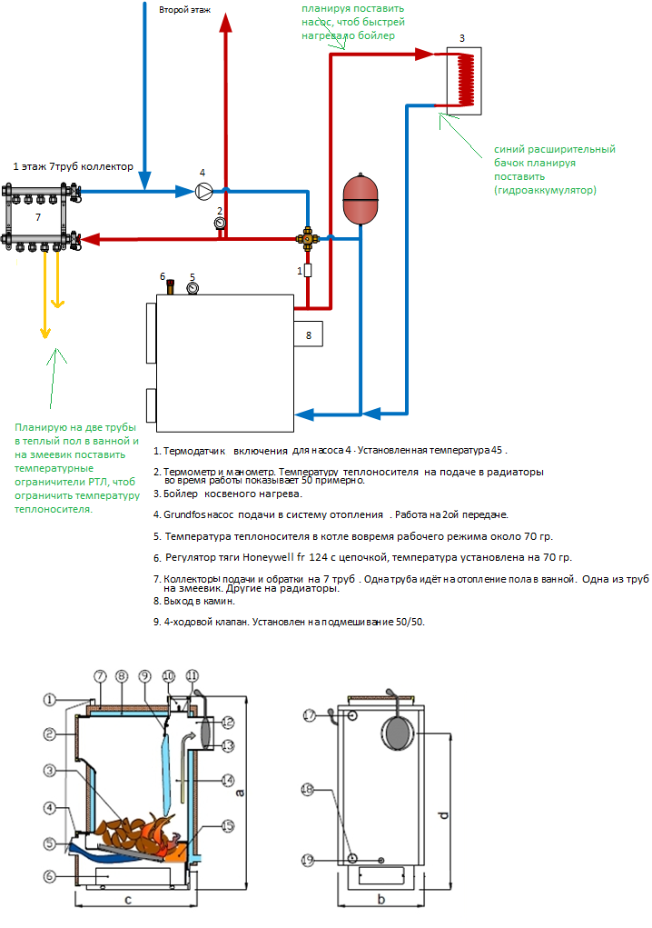

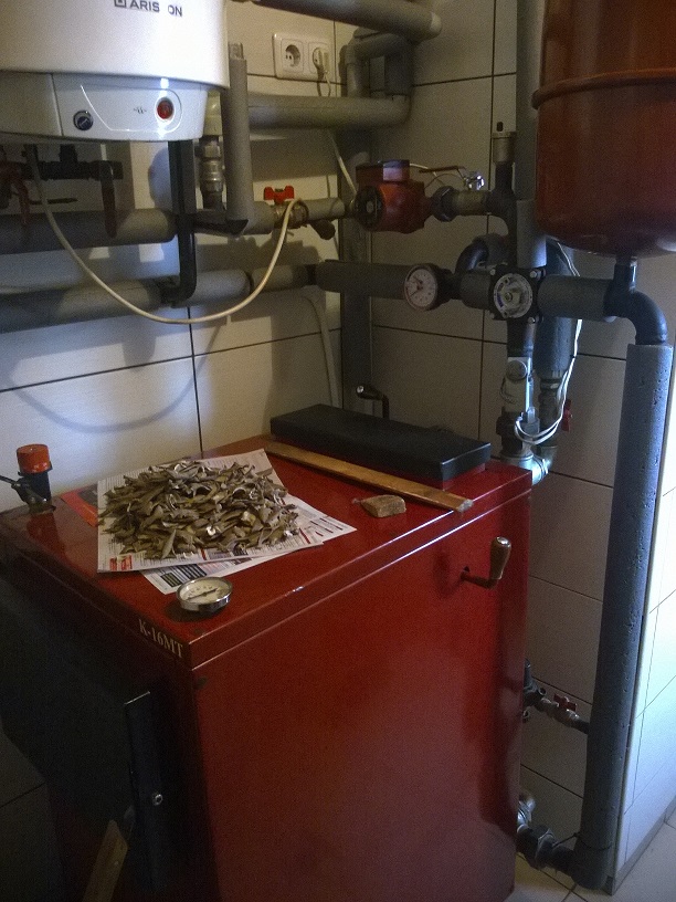

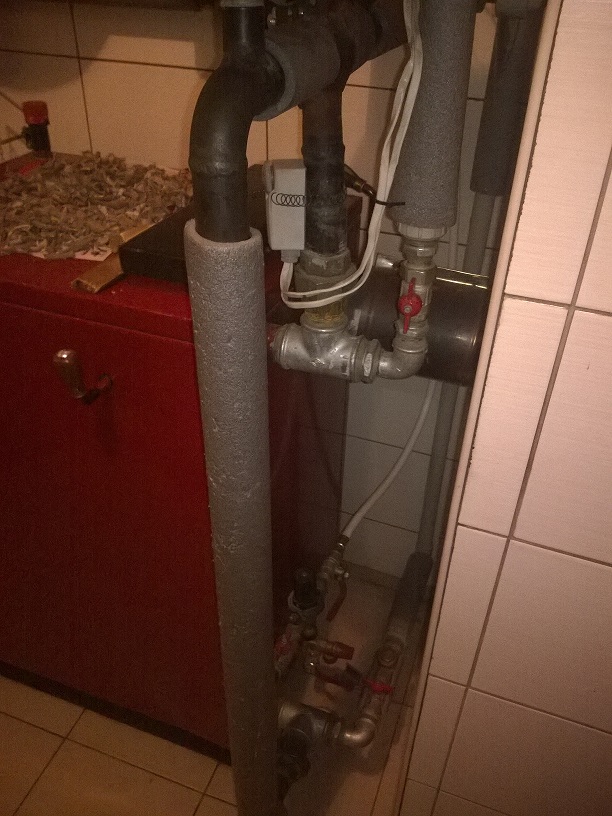

diko Опубліковано: 18 квітня 2017 Поділитись Опубліковано: 18 квітня 2017 (змінено) Всем привет, Помогите пожалуйста усовершенствовать обвязку котла. Вкладываю свою схему и пояснения. Проблемы: 1. В котле после топки потёки смолы плюс внизу и на потолке тоже и по боокам. 2. Второстепенная проблема, что бойлер очень уж греется медленно. Подозреваю, что маловатая температура обратки. Топлю дровами ясеня, два года сушил. Дымоход 150мм на 220мм вроде овального сэндвича. Котёл на 16кв. Отапливаемое помещение около 107 кв.м. Дом деревянный утеплён не важно. ТА ставить нет возможности слишком мало места в котельной. Зелёными стрелками на схеме пометил то, что планирую сделать, но решит ли это мои проблемы? подскажите не новичку как избавиться от смол и чтоб обратная температура в норме была, плюс бойлер хочю греть быстрее. Уже прям терпения нет чистить эти смолы каждый раз. Если топлю меньшим количеством дров всё хорошо. Помогите пожалуйста. Вложение в большем размере: drive.google.com/open?id=0BwmDWrRNhKXAZF9NeEJqYlR0V0U drive.google.com/open?id=0BwmDWrRNhKXAWjJlQkdGMzhRZmc drive.google.com/open?id=0BwmDWrRNhKXALUVZaHNMbGdpUmc drive.google.com/open?id=0BwmDWrRNhKXAYlJtaEpwUHdQNVU drive.google.com/open?id=0BwmDWrRNhKXAX2p6WFJCN3JGWHc За ранее спасибо Змінено 18 квітня 2017 користувачем diko Дополнение Посилання на коментар Поділитися на інших сайтах More sharing options...

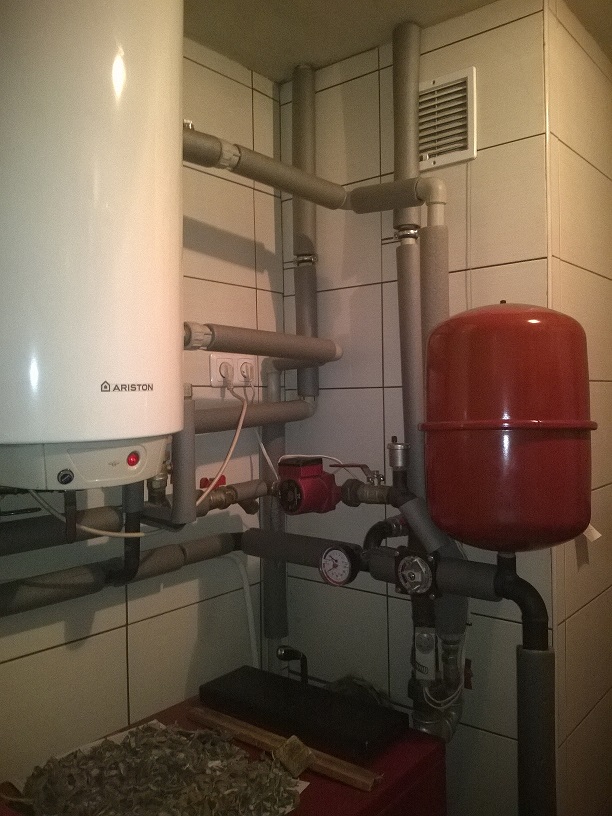

murava Опубліковано: 19 квітня 2017 Поділитись Опубліковано: 19 квітня 2017 Можно поподробней, что я получу с этого. Смысл ставить 3ходовой если есть уже клапан подмеса 4ходовой? Потому как переделывать всё может быть куда затратней А каким прибором управляется 4-ходовой? По фото видно, что он ничем не управляется. А должен бы 1 Посилання на коментар Поділитися на інших сайтах More sharing options...
diko Опубліковано: 19 квітня 2017 Автор Поділитись Опубліковано: 19 квітня 2017 А каким прибором управляется 4-ходовой? По фото видно, что он ничем не управляется. А должен бы Вот смысл и есть вопроса, что-бы сделать получше поэфективней Порекомендуйте, что там поставить? Посилання на коментар Поділитися на інших сайтах More sharing options...
murava Опубліковано: 19 квітня 2017 Поділитись Опубліковано: 19 квітня 2017 Вот смысл и есть вопроса, что-бы сделать получше поэфективней Порекомендуйте, что там поставить? Там надо поставить сервопривод от того самого клапана и агрегат, который может этот сервопривод правильно крутить. А более детально - надо знать тип/маркировку клапана и рыть бумаги. Переделать обвязку всегда можно , нужно ли в любой непонятной ситуации всегда это делать - вопрос. 1 Посилання на коментар Поділитися на інших сайтах More sharing options...

Сергей_84 Опубліковано: 19 квітня 2017 Поділитись Опубліковано: 19 квітня 2017 И что первым делом рекомендуете? 1. Четырехходовик подключен неправильно. Если смотреть на схему во вложении, то верх клапана-это подача в систему, слева -обратка из системы.Это классичечкая схема его подключения. 2. Советую во внутренний контур котла-четырехходовика поставить насос, который кроме поднятия обратки котла также будет работать и на нагрев бойлера, это прдымет обратку и сделает допконтур разгрузки котла при перегоеве. 3. Четырреходовик установить в положение 50% открытости или ниже. Это если без больших затрат. Если делать идеально, то ставить сервопривод, контроллер управления четырехходовиком с функцией поддержки обратки(такие есть). Также ставить отдельно насос на бойлер и контроллер управления насосом ГВС по датчику бойлера. В идеале в контур котла свой насос или сделать этот контур с нормальной природной циркуляцией. Но это другой бюджет. Ну и главное:обязательно охлаждающий клапан!!!это в первую очередь 1 Посилання на коментар Поділитися на інших сайтах More sharing options...
diko Опубліковано: 19 квітня 2017 Автор Поділитись Опубліковано: 19 квітня 2017 1. вот фото drive.google.com/open?id=0BwmDWrRNhKXARzk5S1V6T3RiQ2s drive.google.com/open?id=0BwmDWrRNhKXAZXFUYUptN1hQeDQ drive.google.com/open?id=0BwmDWrRNhKXAZWJwbGFGaC1WRWc там видно как поставлен 4етырех. клапан. 2. Могу ли я этот насос поставить на ветку бойлера? У меня просто на выходе труба из котла сразу на бойлер идёт и на 4 х. клапан, а котёл подвинуть нет куда, насос некуда поставить там. Решит ли это, что нибудь кроме подогрева бойлера. 3. Сейчас так и стоит 50/50. Я его начале работы котла прикручиваю, когда нагревается подаю больше в радиаторы. А охлаждающий клапан это пополнение холодной? Вроде есть такой Посилання на коментар Поділитися на інших сайтах More sharing options...
