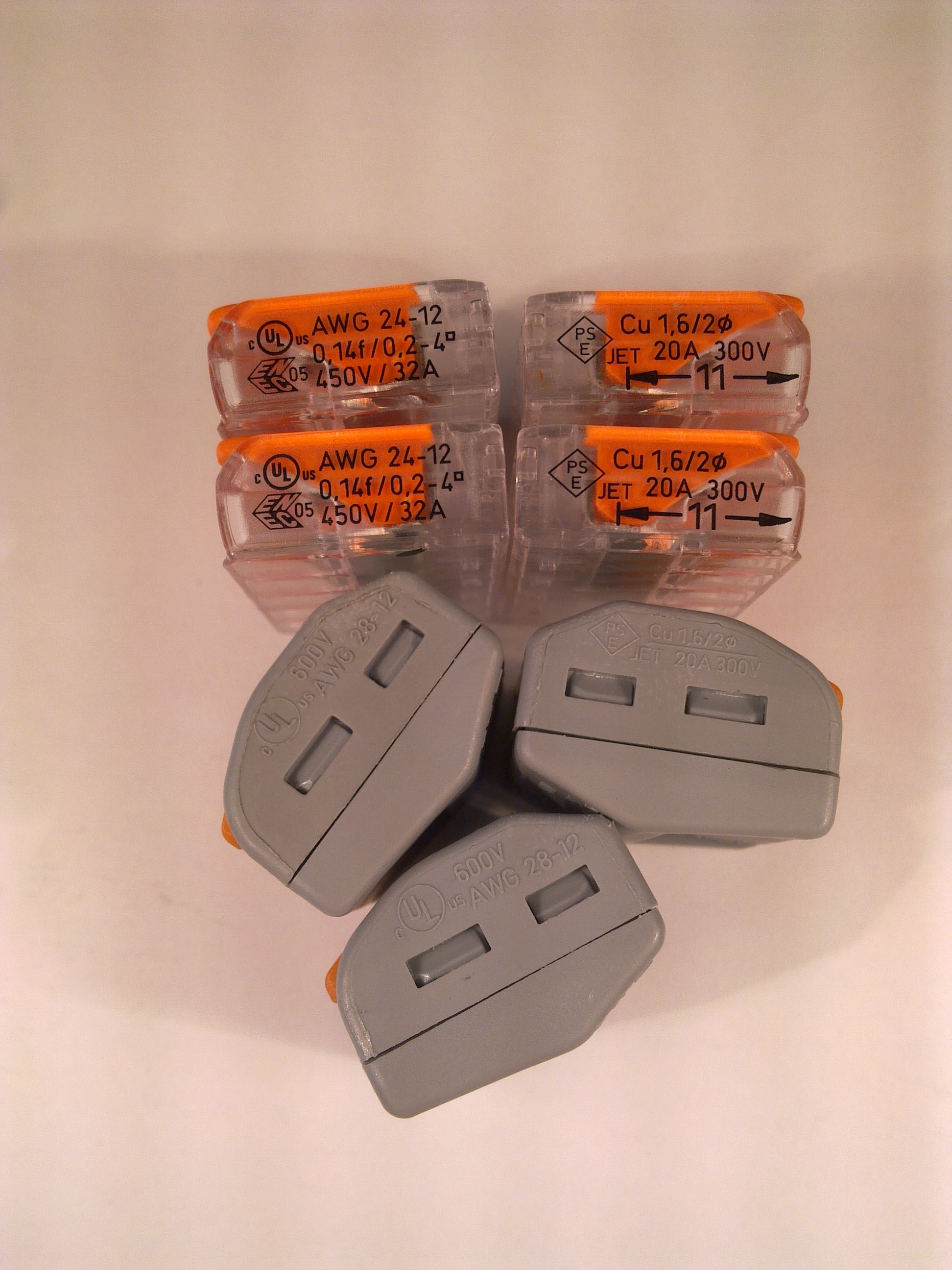

да, AWG 12 - это 3.3 мм2. Ток тут указан 25 А при 60 градусах.
сделал фото, на старых (222) Ваго не указан ток на стороне с UL, видать он таки к ENEC относится.
но те 20 А, которые вы на другой стороне видете, наверняка относятся к Японии :)
Да нет же. Вы же сами табличку привели. А логотипчики разместили где получилось - из-за миниатюрного корпуса целую таблицу нарисовать не вышло. Т.е. таким-то стандартам соответствует, но циферки не возле них указаны, а где место было.
а ответ официального представителя вас удовлетворит?
Ответ WAGO - привожу без купюр:
"отвечаю Вам на Ваш вопрос по стоительно-монтажным клеммам.
Клеммы возможно применять при токе в 24 Ампера, как мы и указываем в наших каталогах.
Что касается данных на клемме, то 20 А действительны для сертификации по японским нормам, как Вы и подозревали.
Дело в том, что каждая сертифиционная служба предписывает нам, чтобы мы печатали на клеммах определённые данные. Одна служба хочет, чтобы были данные по току, напряжению и сечению провода, другие только максм. напряжение.
Мы рады, что хотя бы в Европе имеются общие нормы и для всех европейских стран действуют одни и те же условия сертификации. В других странах каждая страна имеет свои стандарты, которые должны быть выполнены нашей компанией."

Тогда таблицу на сайте делали неучи. Но, получается, что больше 20 А пропускать через соединитель нельзя.
это я насчет Японии.
насчет "вы сами табличку привели" - табличка мало о чем говорит. Уж точно не про Японию.
и 25 А для 3.3 мм2 вполне нормально. Туда провод 11 AWG уже может не лезет.
Совершенно верно. Табличка говорит о США и Канаде.
При чем тут ПРОВОД? Речь о токовой нагрузке клеммы! Она составляет максимум 20 А. Даже если вы туда засунете серебрянный провод, соединительная пластина внутри клеммника в сечении не увеличится.
провод при том, что нельзя сертифицировать клемму на больший ток, чем позволяет присоединяемый провод :)
о сечении соединительной пластины - это пока ваши догадки.
серебряный провод возможно не оговорен в стандарте испытания, типа возьмите медный провод и всё :)
