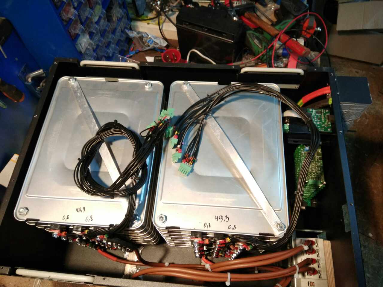

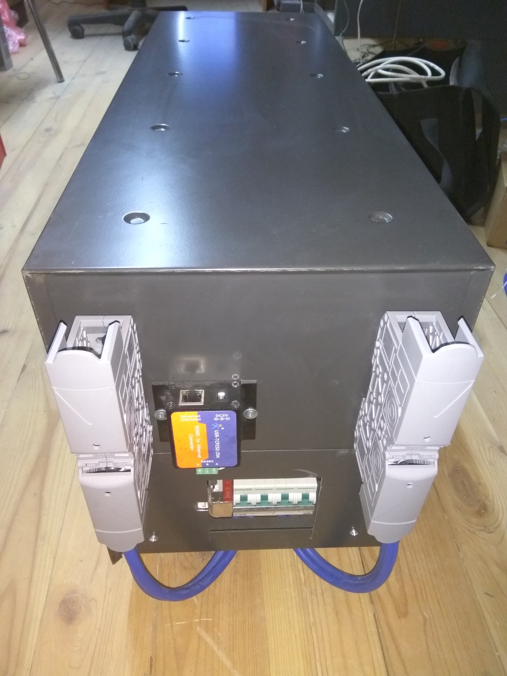

Все это уже есть и работает:
Сейчас в процессе сборки:
Инверторы - с высокочастотниками испытано.
[ATTACH]567544[/ATTACH]
[ATTACH]567545[/ATTACH]
