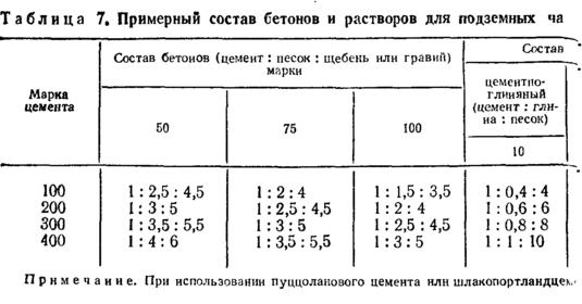

А какая должна быть пропорция бетона (цемент/песок/щебень) для бутобетонной кладки в земю?
Не совсем понял -бутобетонная кладка в землю -это цоколь/забор что-ли ? Я на такое ложил все те-же 1 к 3 цемент/песок и добавлял необходимые камушки ...

Я попрошу Вас прочитать для ясности дела последнии сообщения в моей теме о "фандаментном пироге".

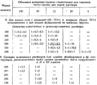

вот выбирайте
С какой то строительной книги вырезал.
вот выбирайте.....
А можно конкретно, так чтобы на века.
А то я не сильно волоку в этих "бананах".

вот выбирайте
а есть в этой книге такая же табличка по составу для бетона?
Скажем, марки М200?
Igor_M, Для изготоаления бетона опрделённой марки просто так рецепт не дашь. От всех компонентов будет зависить марка бетона. Цемент смотря какой марки 300, 400, 500, но таблица по кол-ву цемента на куб бетона есть:посмотрите От количества воды завист водоцементное соотношение, а соответственно и марка бетона. От заполнителя зависит консистенция и удобоукладываемость. От консистенции зависит кол-во воды, а значит и цемента. Приблизительно: Для приготовления 1 м3 бетонной массы надо брать больше сухих материалов, например для приготовления бетона класса В12,5 (пластичная консистенция) надо приблизительно соотношение: 4,2 : 2,2 : 1 то есть: 0,71 м3 гравия (зерно 20мм), 0,37 м3 песка (крупный песок), 0,17 м3 цемента М400 (270кг), 189л воды (70% от веса самого портландцемента).

есть и по бетону таблицы.
Вообще сколько интересного.
Я мешал на фундамент 1 ведро цемента 1 ведро песка и 3 ведра щебня и 1 ведро воды. Песок и цемент посухому перемешал, влил воду переколотил и щебень, переколотил и в опалубку.
Вопрос на засыпку.
Можно ли эту пропорцию + бут, 50/50(бетон/бут), использовать для бутобетонного фундамента?
Но ведь тогда получается соотношение 1:1:3, а в таблице написано 1:3:5.
Как правильно?
Как правильно?
В первом случае будет больше расход цемента в єтоге.
И возможно повыситься крепость бетона.
Правильно как в таблице.
В данном случае щебень віступает в роли наполнителя,если вы меньше положите бетон хуже не станет.

А в этой табличке соотношения объемные или весовые?
И если можно, по ботону марки М200 (там в табличке максимум до М100...
