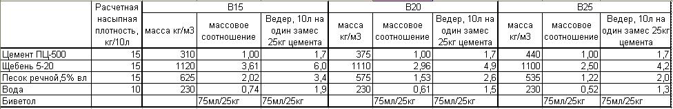

А в этой табличке соотношения объемные или весовые?
И если можно, по ботону марки М200 (там в табличке максимум до М100...

Вроде весовое.
от такую еще нашел.
пасиб!
Марка бетона------Класс по прочности на сжатие
М100 ------------- В7,5
М150 ------------- В10
М200 ------------- В15
М250 ------------- В20
