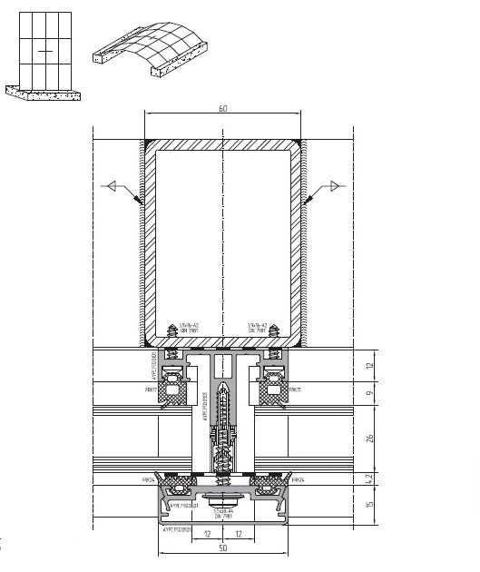

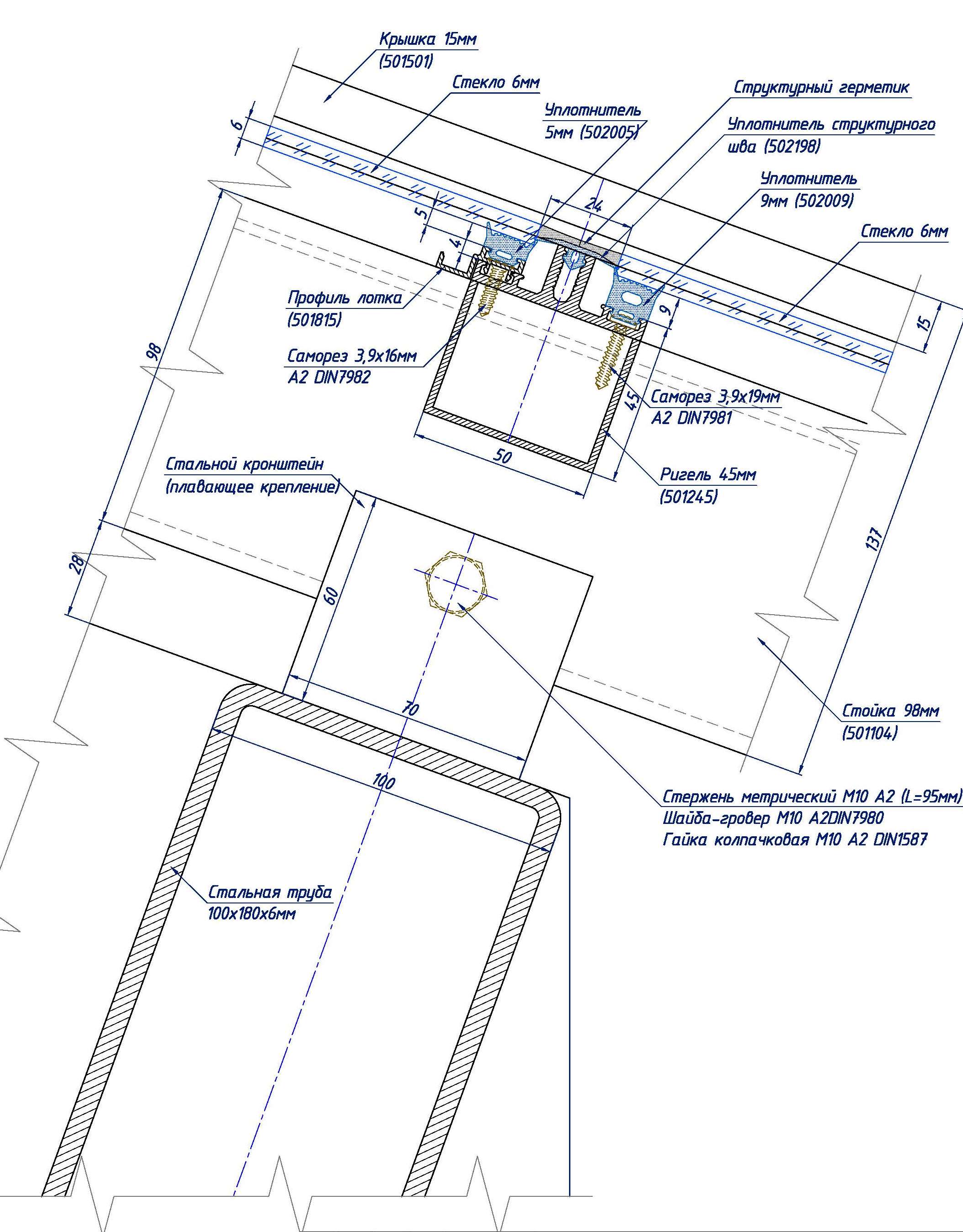

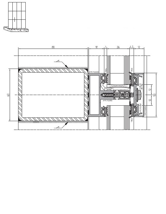

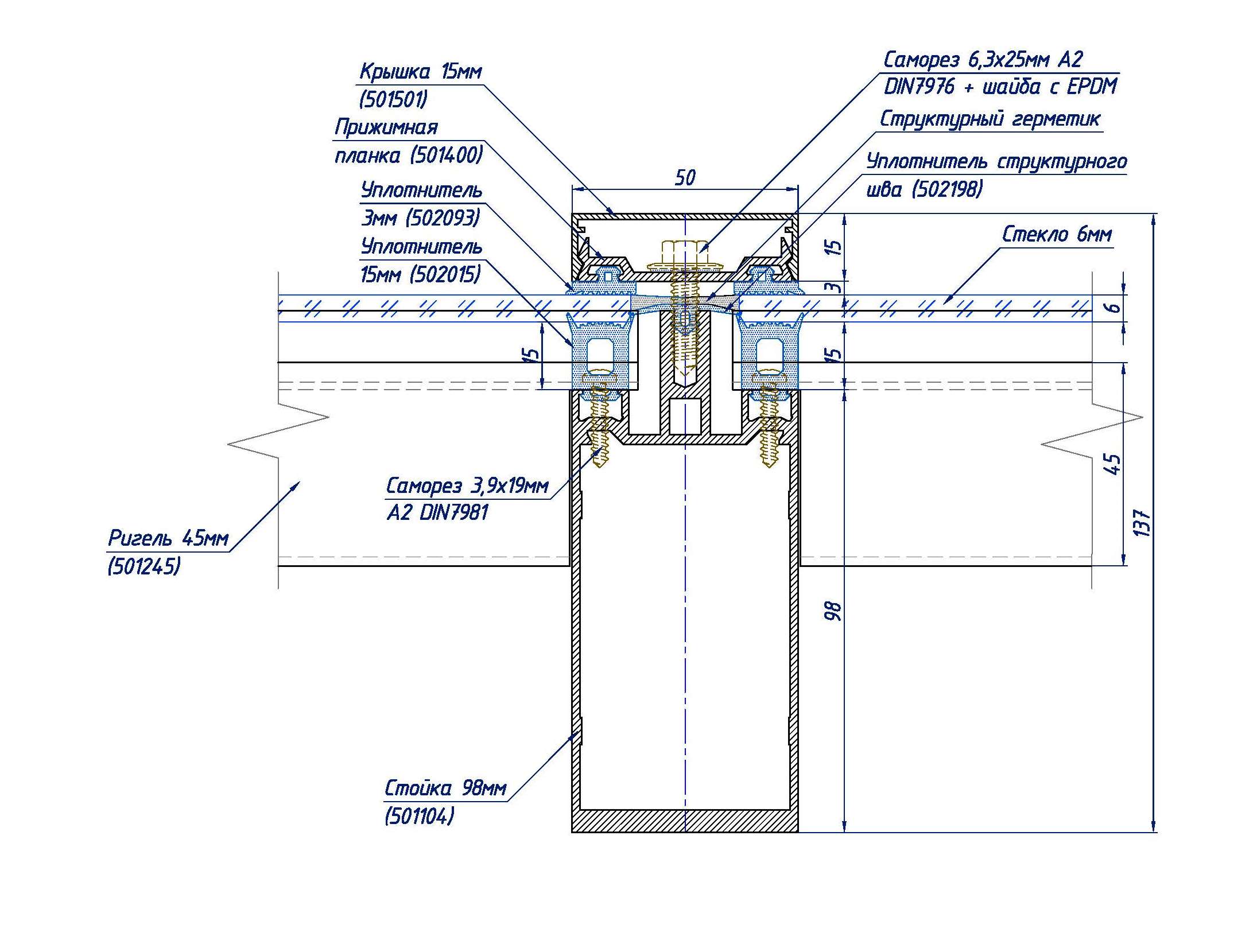

Фото проемов покажите. Все можно сделать более менее бюджетно. Стальной каркас например из трубы 60х60х4мм (точнее нужно считать и видеть общий проем крыши) и поверх подсистема из фасадной алюминиевой системы (минимального сечения алюминиевые профиля).
Ну вот типа по такому принципу (см.вложение). Во вложении показал как крепятся алюминиевые профиля к стальной трубе или клеенному брусу. И отдельно показал как снаружи герметизируется стекло - по стойкам прижимная, по ригелям структурный шов. Также с помощью алюминиевого лотка (или есть резина такая с лотком) который на ригель ставится отводится конденсат с внутренней поверхности стекла.
