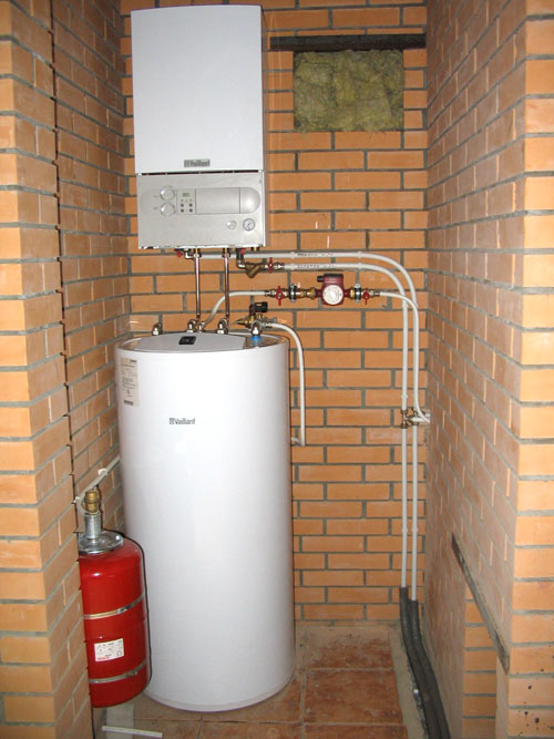

Тогда, вот Ваш вариант:
Нет, Сергей, это не мой вариант:) Эта задача помечена звездочкой, те ответа в конце учебника нет и трактуется, как повышенной сложности(по причине вредности клиента и его виденья дизаГна).:beer: Все забывают о том, что первое вводное задачи-отсутствие места под напольник со встроенным бойлером, а соответственно и под настенник одноконтурный+косвенник напольный. Мой вариант это один из:
1-одноконтурный настенный+косвенник опять-таки настенный
Рассматриваю такую систему: turboTEC plus VU 20кВт+VIH CK 70+calorMATIC 430
В этой системе смущает то, что кол-во гор.воды будет ограничено только объемом бойлера, тк котел-то одноконтурный. Вопрос: достаточно ли будет бойлера 70л на семью из 4х человек (3 точки водозабора, но более 2х одновременно вряд ли будет включено)?
2-двухконтурные настенники со встроенным бойлером (в этом случае кол-во гор. воды не ограничено только емкостью бойлера, если не хватает, то "доливать" будет проточным способом). Тут грабли по части мощности, которую прийдется ему урезать, дабы не урезать лайф тайм автоматики, тк при избыточной он будет клацать на вкл и выкл постоянно
В этом варианте рассматриваю: Protherm Тигр 24 KOZ или Ferrolli Elite 60C24. Ну и сюда какой-то погодозависимый регулятор
Ну первый вариант, конечно, по деньгам дороже:) в добавок к тому, что не понятно хватит ли того 70л бойлера. Но красивше выглядит:lol:
Буду признательна за подсказку, какой из выбраных мной вариантов лучше:beer:
