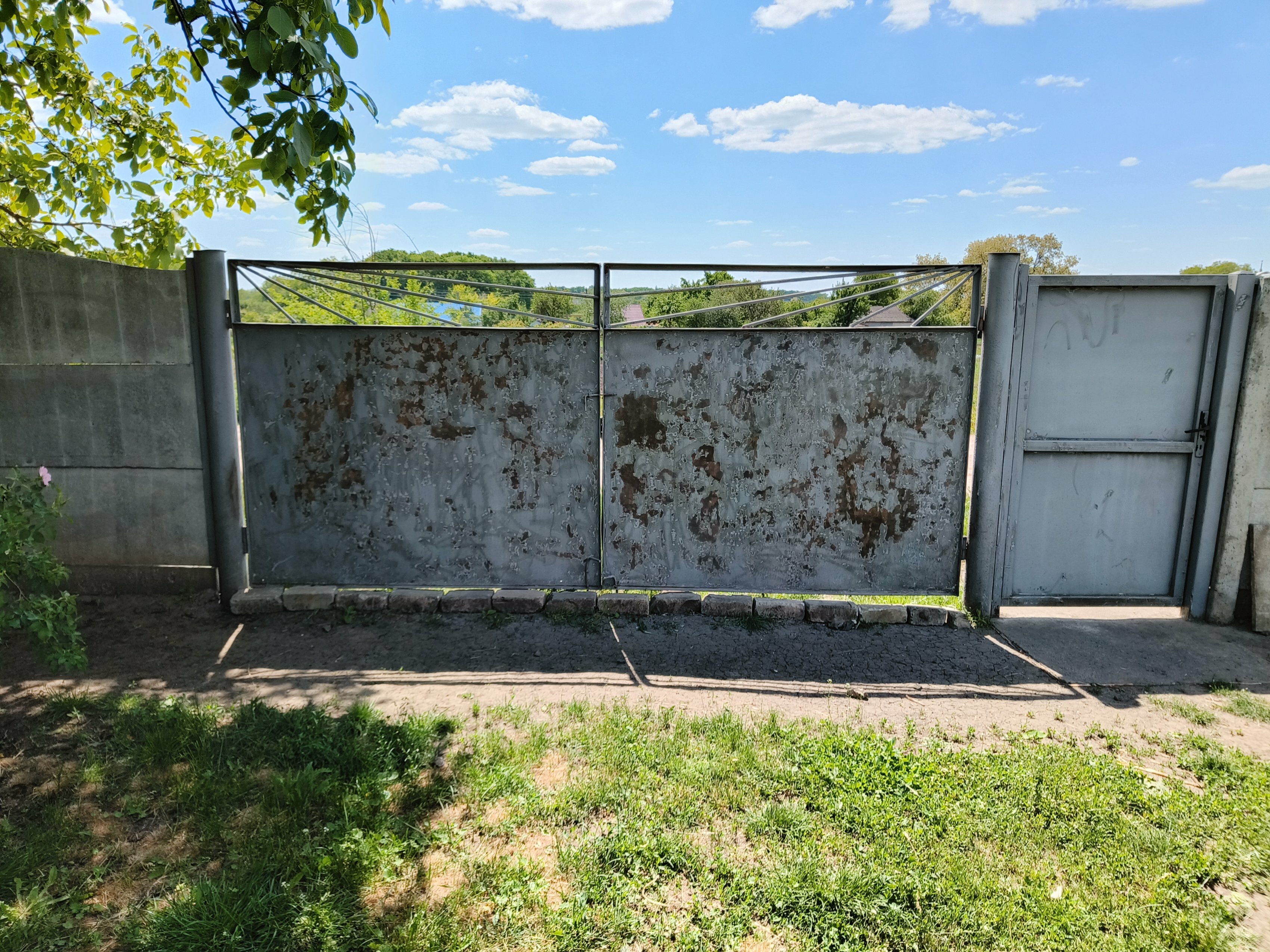

Oce@n Опубліковано: 8 жовтня 2021 Поділитись Опубліковано: 8 жовтня 2021 Подскажите, пожалуиста. Нужно покрасить столбы навеса. Были погрунтованы наверное зеброй года 2 тому. Потихоньку особенно в местах сварки начала лезть ржавчина. Будет ли достаточно покрыть Хаммерайтом, или Полифарбом? Посилання на коментар Поділитися на інших сайтах More sharing options...

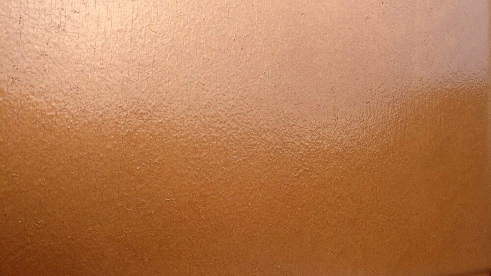

serges Опубліковано: 15 жовтня 2021 Поділитись Опубліковано: 15 жовтня 2021 В 05.08.2021 в 16:01, serges сказал: Может кто использовал штатовскую молотковую Zip-Guard? Пишут, что на полиуретановой основе и гарантия 8 лет. Сам и отвечу. Краска не понравилась, укрывистость слабая из-за этого повышенный расход, молотковый эффект не такой яркий как хотелось. Учитывая результат и цену выше чем у конкурентов-не рекомендую. 1 Посилання на коментар Поділитися на інших сайтах More sharing options...
muvic Опубліковано: 15 жовтня 2021 Поділитись Опубліковано: 15 жовтня 2021 Фарби з молотковим ефектом люблять коли їх "ллють", тобто розпилювач на максимальну пропускну ставити. Витрата більше, але результат того вартий Посилання на коментар Поділитися на інших сайтах More sharing options...
serges Опубліковано: 16 жовтня 2021 Поділитись Опубліковано: 16 жовтня 2021 В 15.10.2021 в 19:18, muvic сказал: Фарби з молотковим ефектом люблять коли їх "ллють", тобто розпилювач на максимальну пропускну ставити. Витрата більше, але результат того вартий Это если пульвером, но производитель указывает и кисточку и валик, при этом по вертикальной поверхности советует наносить 2 тонких слоя. Но 2 тонких слоя это не о чем. Вы правы, там надо лить чтоб был эффект, но в аматорских условиях кисточкой и валиком этого не добиться. 1 Посилання на коментар Поділитися на інших сайтах More sharing options...
muvic Опубліковано: 16 жовтня 2021 Поділитись Опубліковано: 16 жовтня 2021 Так. Молоток тільки з пульвера. Трохи підфарбувати можна і валиком, але основний результат тільки через розпилення 1 Посилання на коментар Поділитися на інших сайтах More sharing options...
