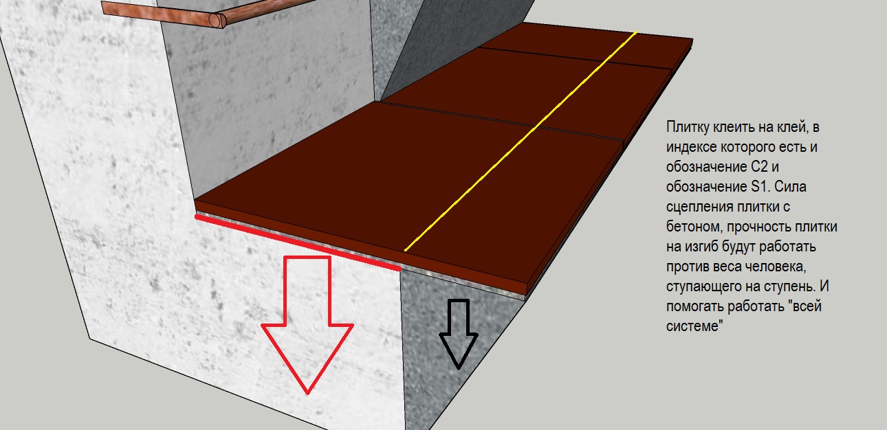

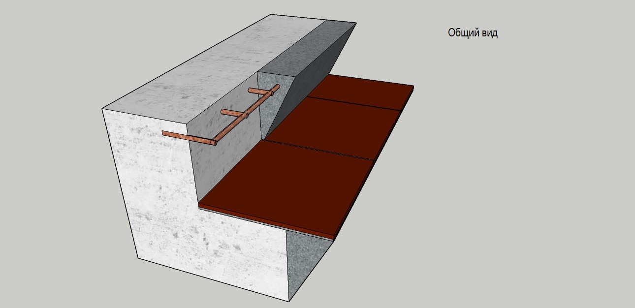

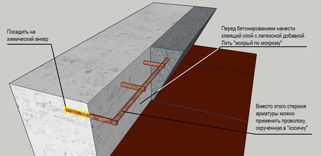

Propeller Опубліковано: 20 серпня 2017 Поділитись Опубліковано: 20 серпня 2017 Показал вариант на картинках. 2 Посилання на коментар Поділитися на інших сайтах More sharing options...

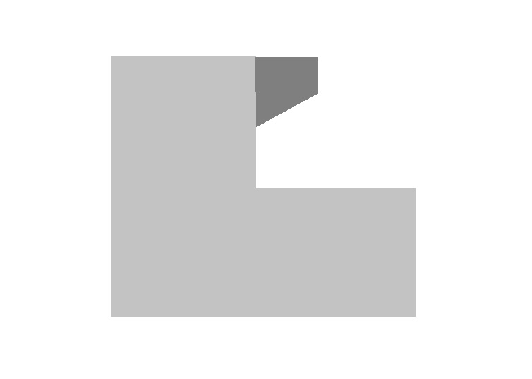

jasmeen Опубліковано: 20 серпня 2017 Автор Поділитись Опубліковано: 20 серпня 2017 Показал вариант на картинках. Спасибо за совет. Я в принципе так и планировала - хорошо заармировать и связать. А еще вопросик - доливать нужно только треугольником? или можно просто ровно? Посилання на коментар Поділитися на інших сайтах More sharing options...

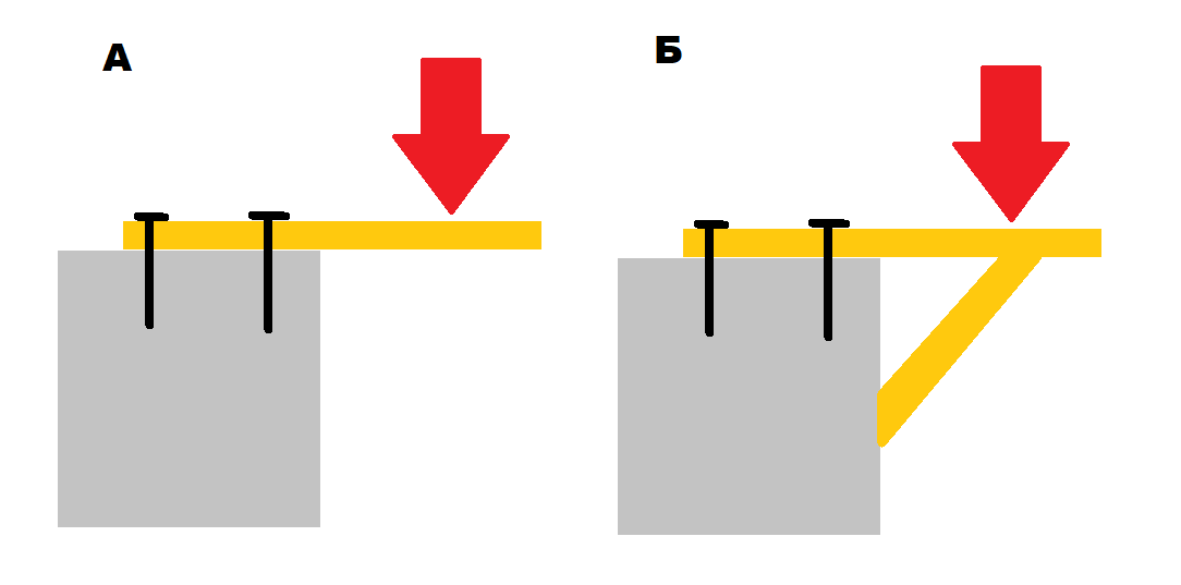

Propeller Опубліковано: 20 серпня 2017 Поділитись Опубліковано: 20 серпня 2017 (змінено) В каком варианте, на Ваш взгляд, дольше проживет горизонтальная планка? На Ваш вопрос. Можно наращивать и прямоугольником с бОльшей горизонтальной стороной, но эта консоль будет себя чувствовать хуже, чем она же с укосиной. Лучше уже в конструкции заложит запас по прочности, чем испытывать её на прочность. Змінено 20 серпня 2017 користувачем Propeller 1 Посилання на коментар Поділитися на інших сайтах More sharing options...
