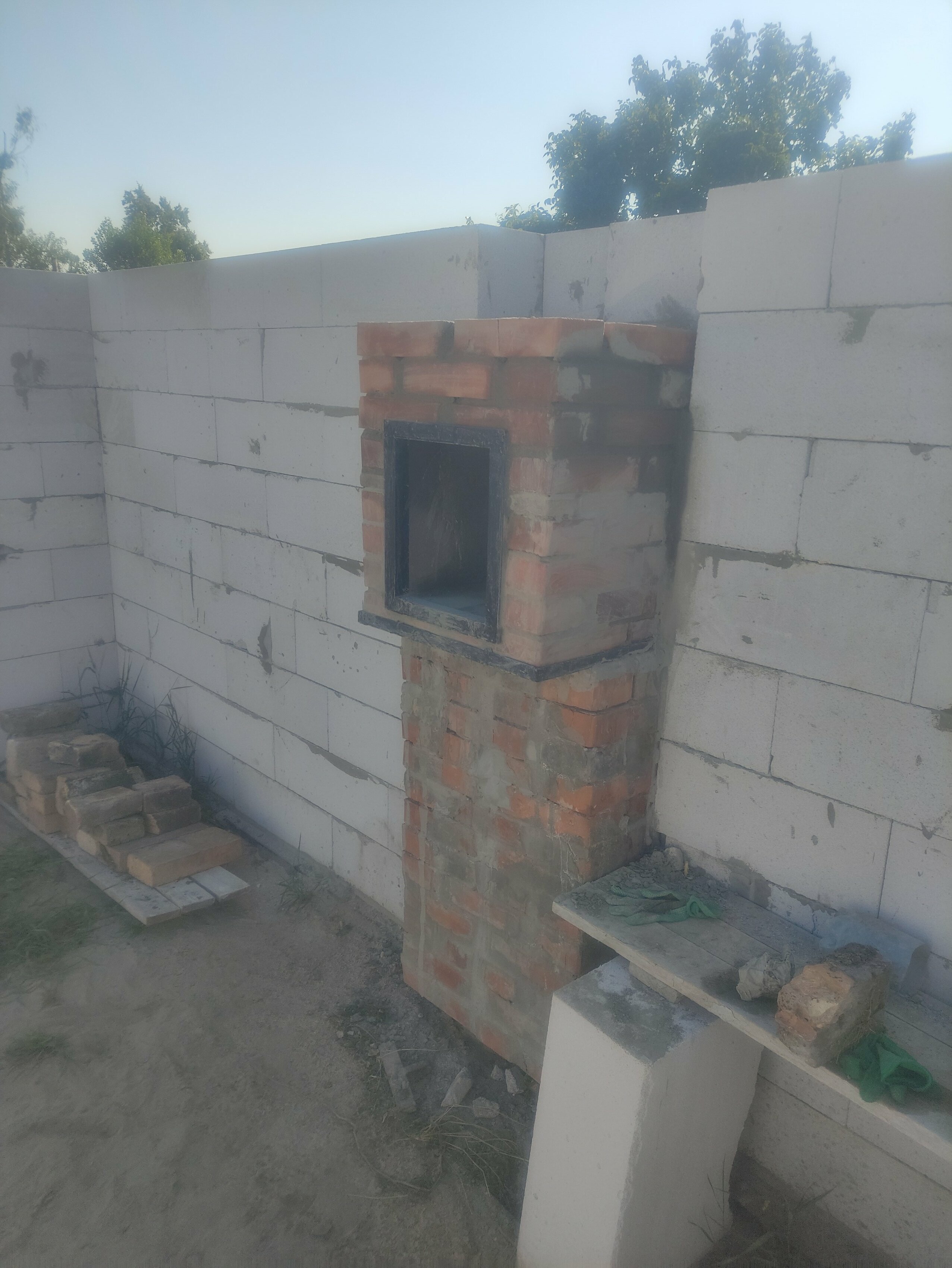

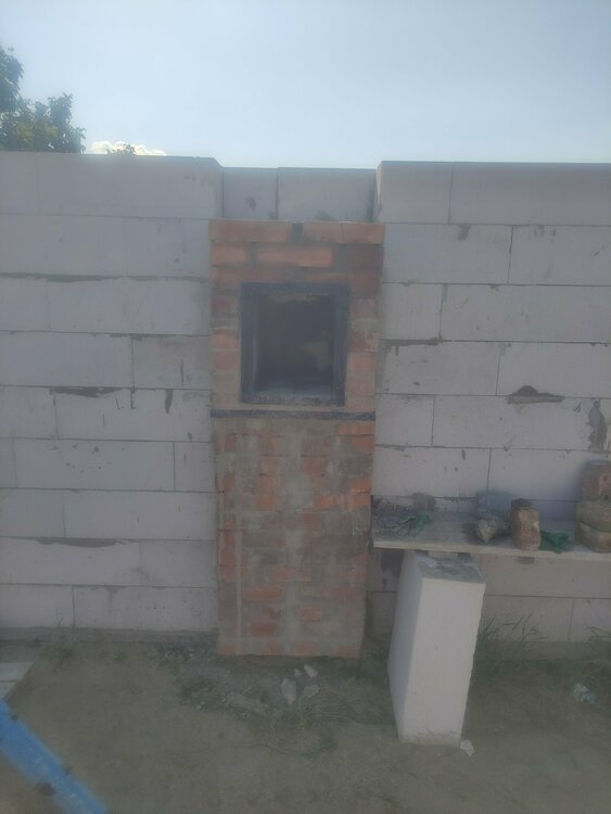

111zerg111 Опубліковано: 12 липня 2024 Автор Поділитись Опубліковано: 12 липня 2024 вже почався димохід, планую догнати його до 9го ряду щоб зав'язати армування кладки газоблоку з цегляною кладкою димаря спека неймовірна, робота стала йти ще повільніше((( 4 Посилання на коментар Поділитися на інших сайтах More sharing options...

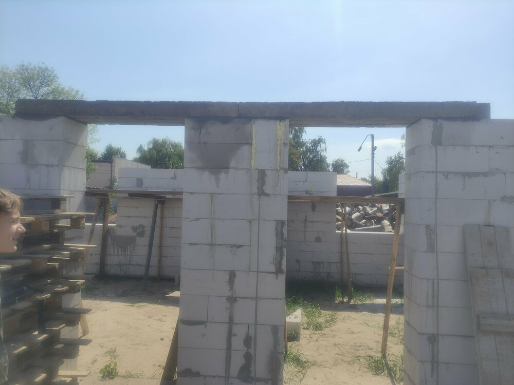

111zerg111 Опубліковано: 20 жовтня 2024 Автор Поділитись Опубліковано: 20 жовтня 2024 Перемички над дверями у кімнати, з трьох жб стовпів на кожен пройом Посилання на коментар Поділитися на інших сайтах More sharing options...
111zerg111 Опубліковано: 20 жовтня 2024 Автор Поділитись Опубліковано: 20 жовтня 2024 А так я робив частину перемички над вікнами і вхідною дверю VID_20240825_122630.mp4 Посилання на коментар Поділитися на інших сайтах More sharing options...
