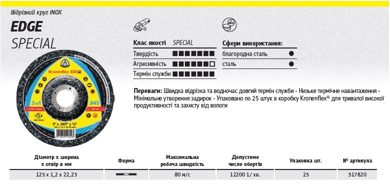

Михаил Викторович Опубліковано: 19 листопада 2017 Автор Поділитись Опубліковано: 19 листопада 2017 по перше - у нашому райцентрі таких марок не існує - завозять саме дешеве. по друге - я мав на увазі марку Клінспор. Але все-рівно дякую, буду шукати в неті Доброго дня. Якщо більше використовуєте диск товщиною 1 мм - то з лінійки Klingspor я вам порадив би А960TZ /арт. 322181/ Якщо 1,2 мм - то диск EDGE 125*1,2*22,23 /арт. 317820/. Цим диском в умовах домашнього тестування, я різав прутоки діаметром 16 мм, зрбив 107 різів. Якщо будете різати щось товсте (товстостінну трубу, чи арматуру 20 мм і т.д.), я би радив вам використовувати диски товщиною від 1,6 і більше. З лінійки Klingspor це серія А46TZ - від 125*1,6 діаметру до 230*1,9 діаметру. www.klingspor.de/uk/produkty/vidrizni-krughi-kronenflex/a-46-tz-special?suche=1. 1 Посилання на коментар Поділитися на інших сайтах More sharing options...

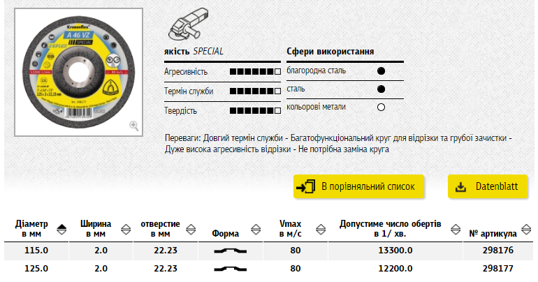

Михаил Викторович Опубліковано: 19 листопада 2017 Автор Поділитись Опубліковано: 19 листопада 2017 (змінено) В лінійці Klingspor є такий цікавий екземпляр - A46VZ 125*2*22,23. www.klingspor.de/uk/produkty/shlifuvalni-krughi-kronenflex/a-46-vz-special?suche=1 Цим диском можна як різати так і зачищати. Він має три армуючих сітки. Також спробував його в домашніх умовах на предмет комфорту роботи та можливостей. І ріже, і зачищає. Змінено 19 листопада 2017 користувачем Михаил Викторович Посилання на коментар Поділитися на інших сайтах More sharing options...
romalex4 Опубліковано: 19 листопада 2017 Поділитись Опубліковано: 19 листопада 2017 Доброго дня. Якщо більше використовуєте диск товщиною 1 мм - то з лінійки Klingspor я вам порадив би А960TZ /арт. 322181/ Якщо 1,2 мм - то диск EDGE 125*1,2*22,23 /арт. 317820/. Цим диском в умовах домашнього тестування, я різав прутоки діаметром 16 мм, зрбив 107 різів. дякую. а ще в мене є монтажна пила, 355 мм диск, це на неї я придбав диск Клінспор, але він не ріже. Диск здається 350_4мм-25,4 серія 24. Посилання на коментар Поділитися на інших сайтах More sharing options...

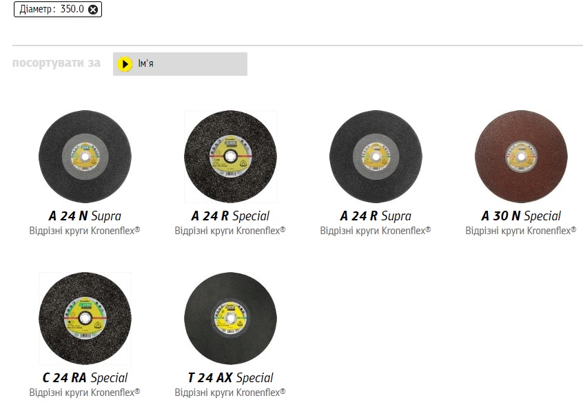

Михаил Викторович Опубліковано: 19 листопада 2017 Автор Поділитись Опубліковано: 19 листопада 2017 дякую. а ще в мене є монтажна пила, 355 мм диск, це на неї я придбав диск Клінспор, але він не ріже. Диск здається 350_4мм-25,4 серія 24. Нажаль я не знаю який саме у вас диск 350-го діаметру і що саме ви ним ріжете. 24- це не серія, це розмір абарзивного зерна по FEPA www.fepa-abrasives.com/ (організація по стандартизації абразивів). Можливо повторюсь, але відрізні абразивні диски можуть не різати в наступних випадках: 1) не правильно підібраний відрізний абразивний диск по відношенню до твердості і марки сталі, 2) диск зберігався в неналежному стані (набрав вологи, тривалий час опромінювався ультрафіолетом - сонце), 3) можливо вам продали підробку (не виключаю). Спробуйте порізати різні типи металів, це повинно трохи пролити світло на проблему. І ще одне, які оберти на монтажній пилі? Посилання на коментар Поділитися на інших сайтах More sharing options...
romalex4 Опубліковано: 19 листопада 2017 Поділитись Опубліковано: 19 листопада 2017 І ще одне, які оберти на монтажній пилі? по паспорту, здаэться, 3850 по картинцы схоже на A24R Special Посилання на коментар Поділитися на інших сайтах More sharing options...
Михаил Викторович Опубліковано: 19 листопада 2017 Автор Поділитись Опубліковано: 19 листопада 2017 по паспорту, здаэться, 3850 по картинцы схоже на A24R Special A24R Special - це один з самих масових дисків Klingspor у великих діаметрах. Оптимальна робота диску, коли він показує свої найкращі параметри, досягається при лінійній швидкості 100 м/с, що відповідає 5 500 об/хв. Можливо обертів вашого інструменту не достатньо, щоб абразив "розкрився" і відпрацьовував так йому належить? 1 Посилання на коментар Поділитися на інших сайтах More sharing options...
Михаил Викторович Опубліковано: 29 листопада 2017 Автор Поділитись Опубліковано: 29 листопада 2017 В лінійці відрізних кругів Kronenflex, виробництва Klingspor, є цікавий екземпляр - EDGE 125*1.2*22.23. Я вже раніше трохи його описував, а тепер ще хочу долучити відео. По кількості різів перевершує всі дешеві відрізні круги в 5-6 разів. 1 Посилання на коментар Поділитися на інших сайтах More sharing options...
Plotnikovvv Опубліковано: 29 листопада 2017 Поділитись Опубліковано: 29 листопада 2017 Уточните пожалуйста с чем вы сравниваете... круги эти возможно не плохие но нужно брать цену и делить на количество резов... и я не видел чтобы разница составляла такую разницу... разве если сравнивать с полным шлаком... Посилання на коментар Поділитися на інших сайтах More sharing options...
Михаил Викторович Опубліковано: 29 листопада 2017 Автор Поділитись Опубліковано: 29 листопада 2017 Уточните пожалуйста с чем вы сравниваете... круги эти возможно не плохие но нужно брать цену и делить на количество резов... и я не видел чтобы разница составляла такую разницу... разве если сравнивать с полным шлаком... Порівнюємо з самими масовими продуктами в цій ніші, а саме всіма відрізними кругами від 6 грн до 10 грн за шт. Якщо цікаво, можу надіслати вам взірці для тестувань Посилання на коментар Поділитися на інших сайтах More sharing options...
Plotnikovvv Опубліковано: 29 листопада 2017 Поділитись Опубліковано: 29 листопада 2017 1 EDGE 125*1.2*22.23 стоит 38 гр, как его можно сравнивать с кругами за 6 - 10 гр??!! 2 У вас должен быть бланк испытаний, очень хочется на его взглянуть... Klingspor вроде серьезная компания и эти все данные должны быть... или я не прав? Посилання на коментар Поділитися на інших сайтах More sharing options...
StNick Опубліковано: 29 листопада 2017 Поділитись Опубліковано: 29 листопада 2017 Заявлено что ресурс в 6 раз больше значит выгода на лицо: 6*10=60грн против 38 грн за один диск клинспор при том же пройденном метраже Посилання на коментар Поділитися на інших сайтах More sharing options...
Михаил Викторович Опубліковано: 30 листопада 2017 Автор Поділитись Опубліковано: 30 листопада 2017 1 EDGE 125*1.2*22.23 стоит 38 гр, как его можно сравнивать с кругами за 6 - 10 гр??!! 2 У вас должен быть бланк испытаний, очень хочется на его взглянуть... Klingspor вроде серьезная компания и эти все данные должны быть... или я не прав? Так, бланки тестувань є і якщо вас дійсно цікавить ресурс цього диску, ми можемо з вами і нашим технологом провести тестування цього диску та заповнити акт випробувань. Посилання на коментар Поділитися на інших сайтах More sharing options...
Plotnikovvv Опубліковано: 30 листопада 2017 Поділитись Опубліковано: 30 листопада 2017 Так, бланки тестувань є і якщо вас дійсно цікавить ресурс цього диску, ми можемо з вами і нашим технологом провести тестування цього диску та заповнити акт випробувань. Мне очень интересно, но как говорится у меня спортивный интерес, и кого в качестве конкурентов вы представляете взять? я думал что вы уже проводили испытания так как писали что:"По кількості різів перевершує всі дешеві відрізні круги в 5-6 разів." кстати можно и видео отснять, а то не хочется от пользователей скрывать правду))) Посилання на коментар Поділитися на інших сайтах More sharing options...
Михаил Викторович Опубліковано: 30 листопада 2017 Автор Поділитись Опубліковано: 30 листопада 2017 Мне очень интересно, но как говорится у меня спортивный интерес, и кого в качестве конкурентов вы представляете взять? я думал что вы уже проводили испытания так как писали что:"По кількості різів перевершує всі дешеві відрізні круги в 5-6 разів." кстати можно и видео отснять, а то не хочется от пользователей скрывать правду))) Я ж написав, що цей диск перевершує всі дешеві диски в 5-6 разів. Дешеві - це від 6 до 9 грн за штуку. В нас сьогодні буквально на заводі було навчання представників виробничих підриємств з Дніпропетровської області. Тестували власне представники цих підприємст (щоб виключити упередженість). Різали стальну полосу товщиною 10 мм і шириною 5 см СТ3. EDGE зробив 10 різів і залишковий діаметр був 114 мм, а диск Карпати 1,2 мм зробив лише 3 різи і закінчився, диск ЗАК 1,6 мм зробив чотири різи і закінчився. Нажаль відео не знімав. На вихідні приїду до дому, зроблю повторне тестування з відео і висвітлю на форумі. Посилання на коментар Поділитися на інших сайтах More sharing options...
Plotnikovvv Опубліковано: 1 грудня 2017 Поділитись Опубліковано: 1 грудня 2017 Я ж написав, що цей диск перевершує всі дешеві диски в 5-6 разів. Дешеві - це від 6 до 9 грн за штуку. В нас сьогодні буквально на заводі було навчання представників виробничих підриємств з Дніпропетровської області. Тестували власне представники цих підприємст (щоб виключити упередженість). Різали стальну полосу товщиною 10 мм і шириною 5 см СТ3. EDGE зробив 10 різів і залишковий діаметр був 114 мм, а диск Карпати 1,2 мм зробив лише 3 різи і закінчився, диск ЗАК 1,6 мм зробив чотири різи і закінчився. Нажаль відео не знімав. На вихідні приїду до дому, зроблю повторне тестування з відео і висвітлю на форумі. Посмотреть на видео это будет очень интересно, и я думаю не только мне, и мне даже странно что после таких испытаний не осталось не видео не протоколов испытаний... мне самому очень нравится клинспор, но я очень с большим скептицизмом отношусь к громким словам))) а вот то что вы не дорезали кругом а остановились сточив 10 мм это не правильно, нужно стачивать полностью.. и если вам интересно почему я вам поясню... 1 Посилання на коментар Поділитися на інших сайтах More sharing options...
