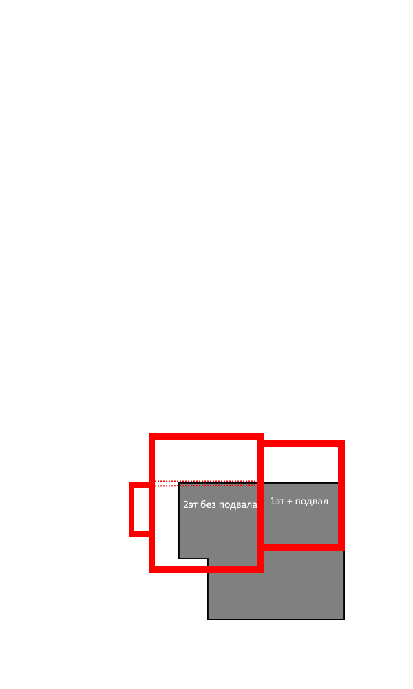

dushes86 Опубліковано: 8 жовтня 2017 Автор Поділитись Опубліковано: 8 жовтня 2017 Можно засыпать смесью щебня и песка с послойной трамбовкой. Или сделать фундамент с локальным понижением подошвы (т.е. часть фундамента будет более глубокого заложения). По выбору варианта лучше провести анализ (наложить старые ленты и новый ленточный фундамент на плане). В зависимости от объема пересечения фундаментов определяется эффективность того или другого решения. Прикрепляю схему того, как накладываются старое и новое пятна: - Серым - старое пятно, вырыто 2 метра в глубину под 3 блока фбс. - Красным - контур новой застройки. Левая часть дома планируется в 2 -этажа без подвала, правая - один этаж, но с подвалом (планирую докопать и углубить до 4х блоков, т.е. 2.4м). Посилання на коментар Поділитися на інших сайтах More sharing options...
Andrei constructor Опубліковано: 8 жовтня 2017 Поділитись Опубліковано: 8 жовтня 2017 Прикрепляю схему того, как накладываются старое и новое пятна: - Серым - старое пятно, вырыто 2 метра в глубину под 3 блока фбс. - Красным - контур новой застройки. Левая часть дома планируется в 2 -этажа без подвала, правая - один этаж, но с подвалом (планирую докопать и углубить до 4х блоков, т.е. 2.4м). Нужно делать фундамент с локальным понижением подошвы (т.е. часть фундамента будет более глубокого заложения). Посилання на коментар Поділитися на інших сайтах More sharing options...
dushes86 Опубліковано: 8 жовтня 2017 Автор Поділитись Опубліковано: 8 жовтня 2017 Нужно делать фундамент с локальным понижением подошвы (т.е. часть фундамента будет более глубокого заложения). Т.е., если я Вас правильно понял, на нетронутом грунте можно делать стандартные 1.2м, а на месте старого фундамента углубляться либо на глубину имеющегося котлована, т.е. 2мб, либо уже на глубину нового подвала. И после установки блоков попросту сделать обратную засыпку. Так? Андрей, спасибо Вам большое за ответ. Посилання на коментар Поділитися на інших сайтах More sharing options...
Andrei constructor Опубліковано: 8 жовтня 2017 Поділитись Опубліковано: 8 жовтня 2017 Т.е., если я Вас правильно понял, на нетронутом грунте можно делать стандартные 1.2м, а на месте старого фундамента углубляться либо на глубину имеющегося котлована, т.е. 2мб, либо уже на глубину нового подвала. И после установки блоков попросту сделать обратную засыпку. Так? Андрей, спасибо Вам большое за ответ. Да, вы меня правильно поняли. Я вам советую сделать расчет и конструирование такого фундамента или заказать такую работу (у любого опытного конструктора). Очень часто фундаменты делают со значительными ошибками, которые приводят к проблемам и существенным затратам на стадии эксплуатации. Удачной стройки. 1 Посилання на коментар Поділитися на інших сайтах More sharing options...
