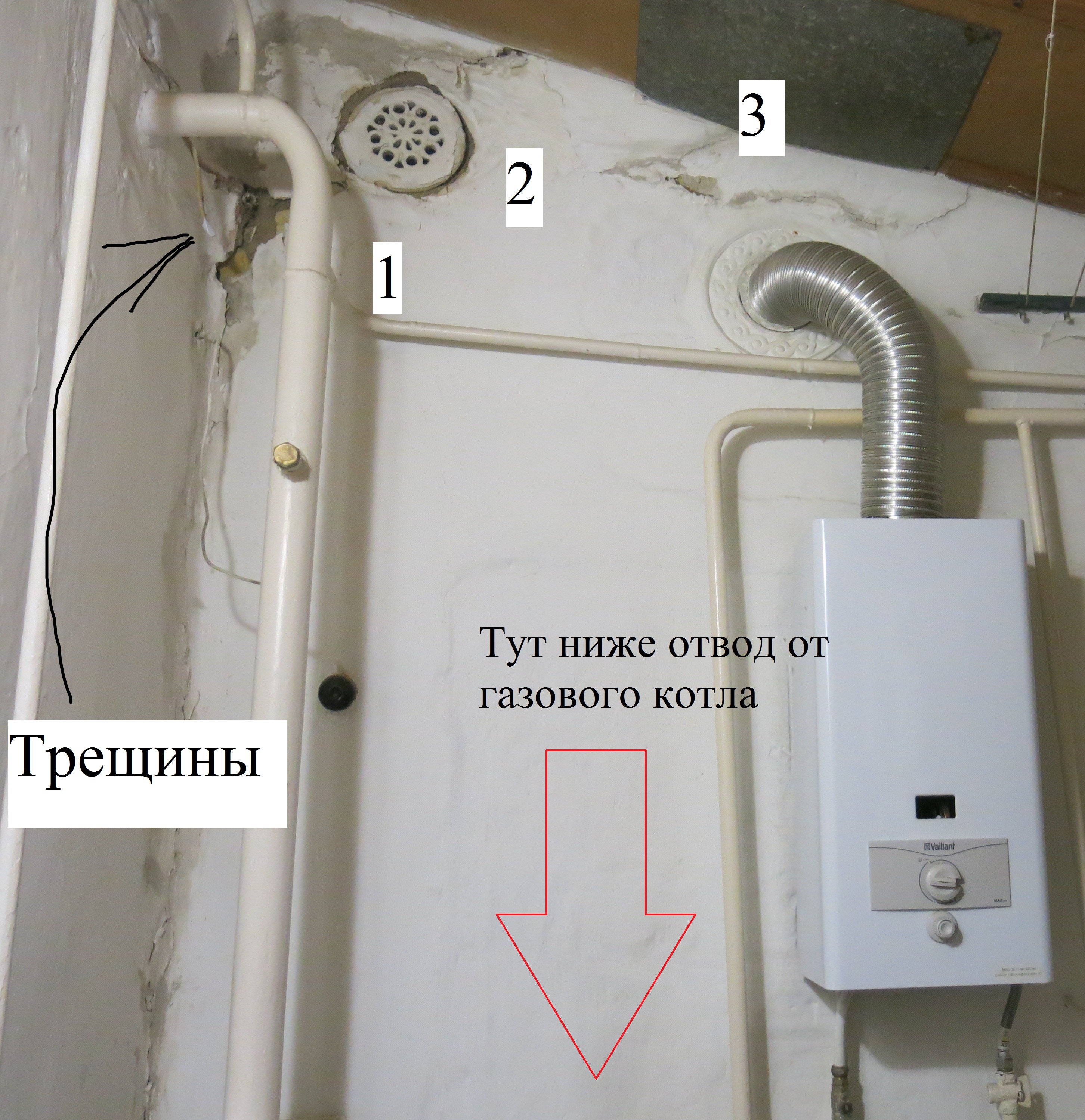

Здравствуйте. Столкнулся с следующей проблемой.

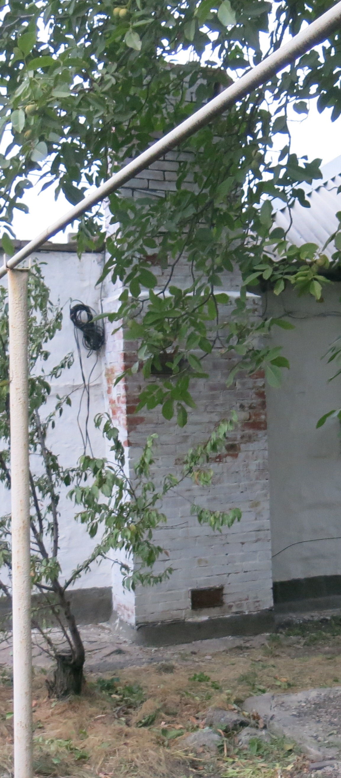

Мною был куплен дом, в котором к ванной пристроены вентиляционные каналы.
Всего три канала:
1) Газовая колонка;
2) Газовый котел;
3) Вентиляция в ванной

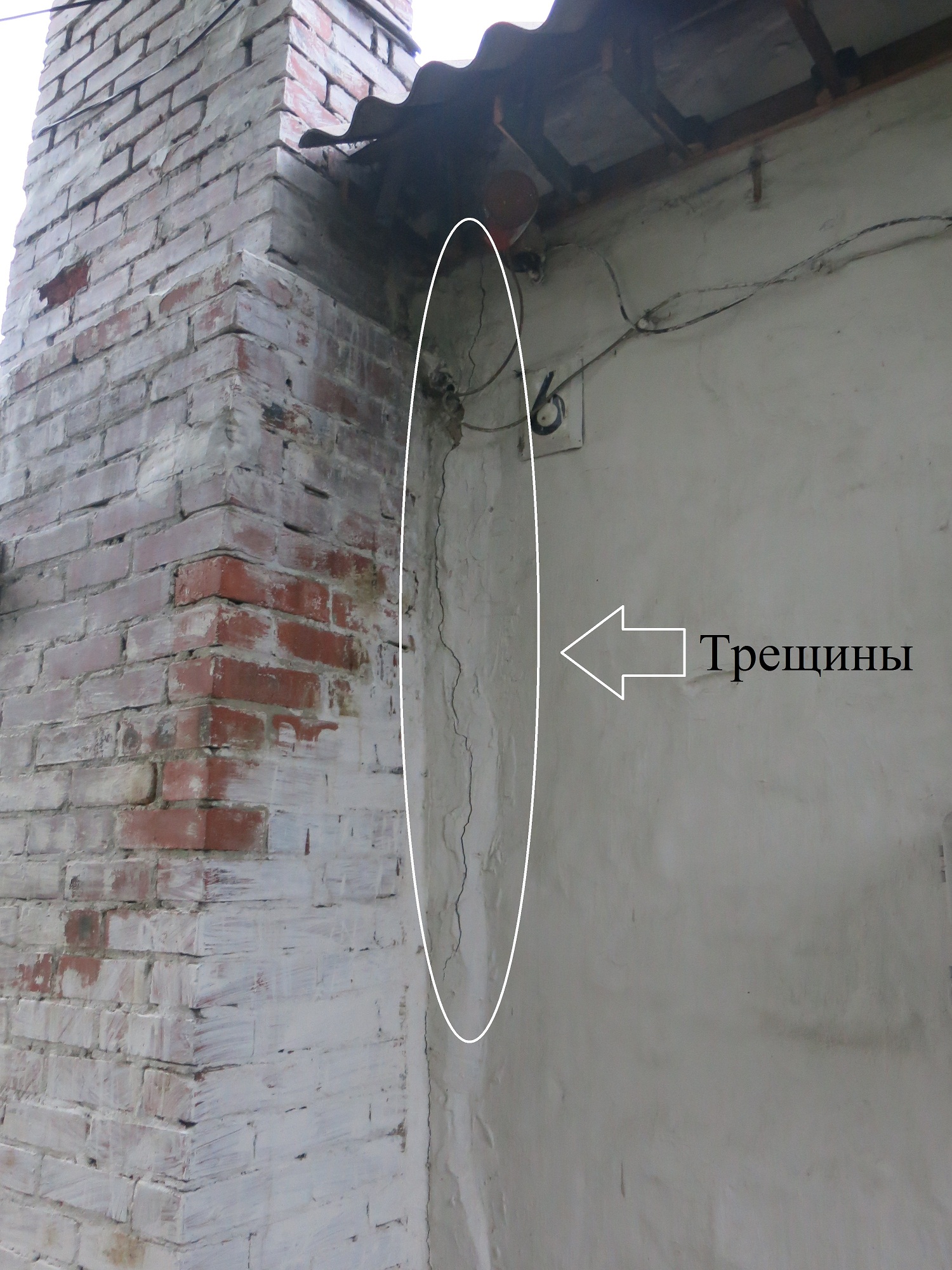

Стена в пол шлакоблока. Суть проблемы в том, что эта конструкция отходит от дома. В год покупки я заштукатурил щель между нею и домом, но спустя год щель снова появилась. При этом также имеется щель в ванной.
Может быть плохо привязали воздуховод к шлакоблоку или просто шлакоблочная стена в пол шлакоблока не может удержать воздуховод и отходит вместе с ним.
Была мысль усилить связь с воздуховодом, сделав стальные полосы и притянув ими его с стене.
Как лучше с ним поступить?

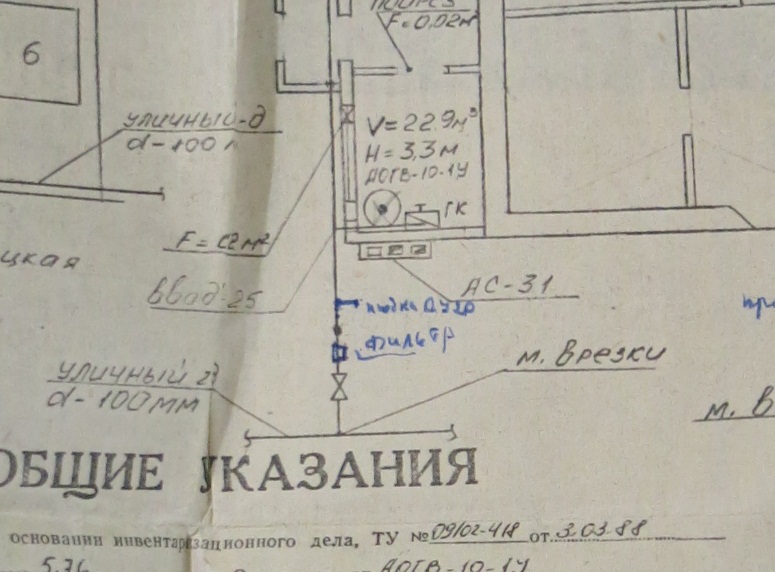

Если делать новый, то каким его лучше сделать? Нужно ли каким-то образом согласовывать этот вопрос с горгазом? Или лучше оставить старый?

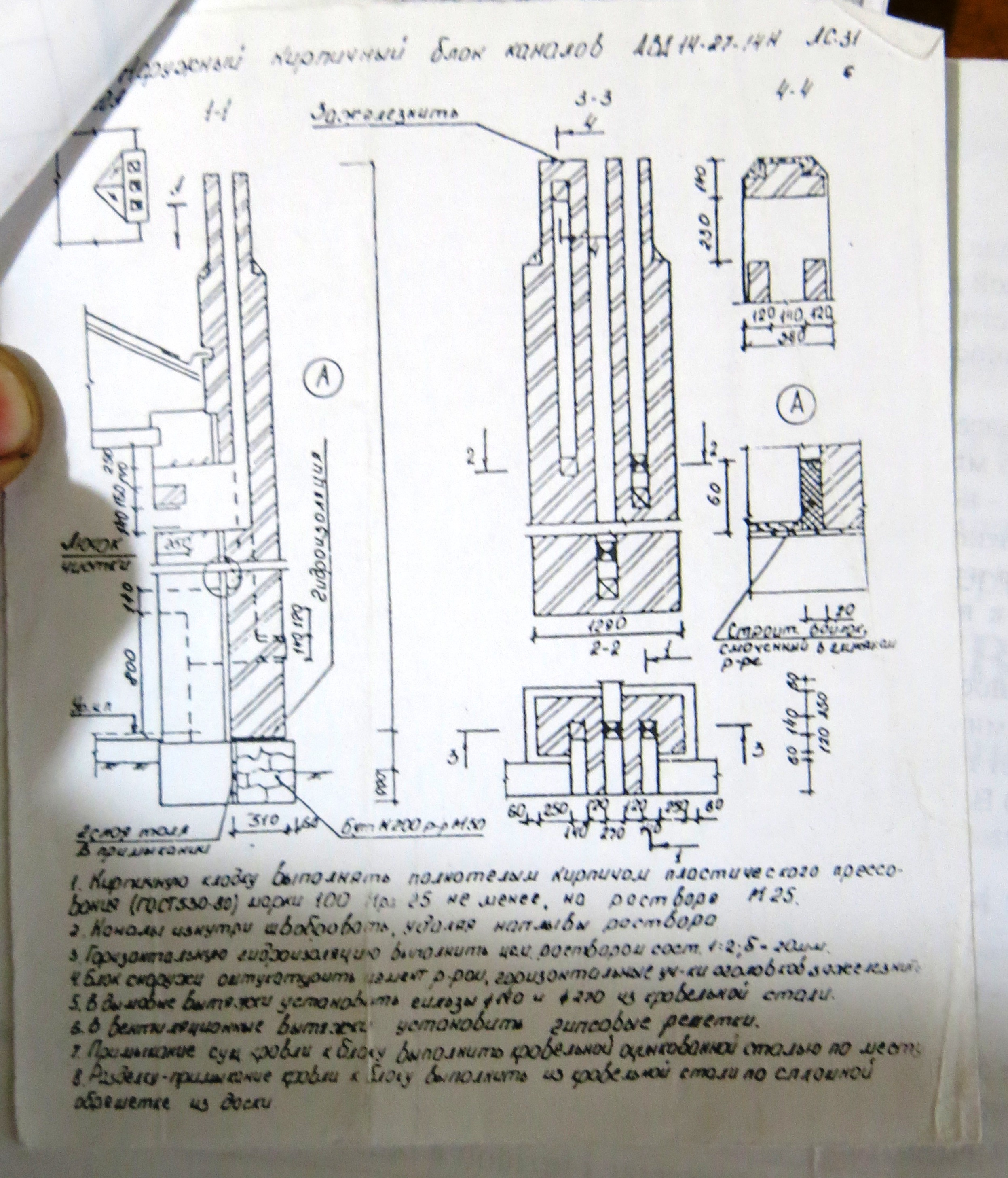

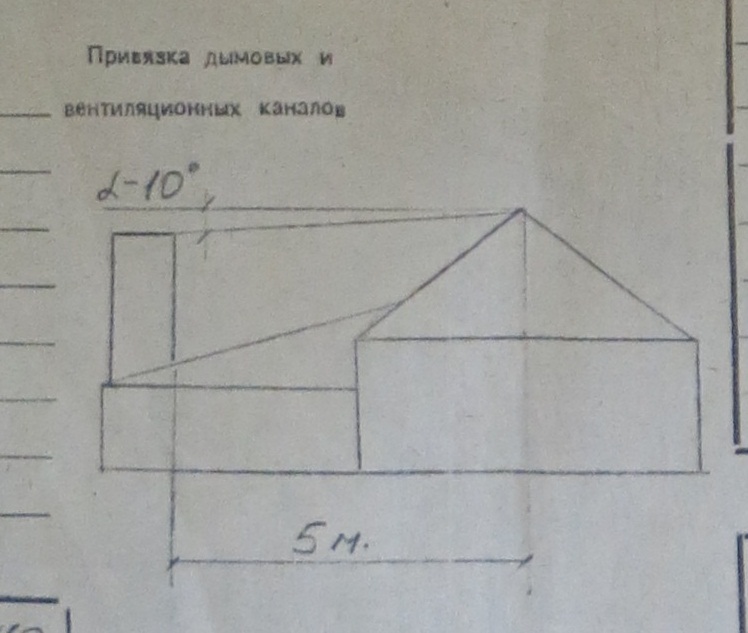

Чертеж и фотографии приложил.

Тут надо в ГОРГАЗ сходить и уточнить сначала, хотя я советовал бы просто позвонить туда.
Если на ровном месте построить препятствие что бы потом его мужественно преодолевать то идти в горгаз. Если отказаться от гемороя и сохранить приличный букет лаванды на другие потребности то просто построить новые дымоходы и вентканал, отодвинув их от стены с учетом будущей теплоизоляции и труб и стены, из труб и жить дальше. Бюджетный вариант три асбоцементные трубы связанные вместе и покрыты теплоизоляцией. Люкс вариант это Версия Люкс сэндвич.
