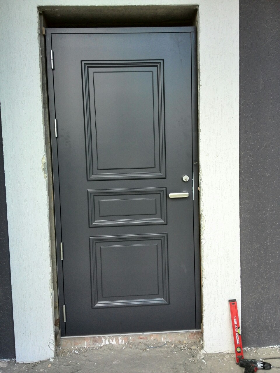

Добрый день
Дверь SATAKARI возможна только в исполнении THERMO, толщина полотна 86 мм, глубина коробки 128 мм, коэф.теплопроводности U=0,6 W/m2K.
Стоимость двери стандартного размера 990*2090 мм, белый цвет -1272 Евро.

Если вариант с остеклением вам не приемлем, тогда можем изготовить дверь размером 990*2290 мм под ваш проем. Ее стоимость в белом цвете -1526 Евро.
Темно серый цвет RR23 (по шкале Tikkurila, аналог RAL7024) добавит к стоимости 87 Евро.
Возможен наш монтаж: одна дверь -1100 грн. При необходимости можем прислать инженера на замеры.

Вот здесь как раз эта дверь SATAKARI в вашем цвете на объекте под Киевом
