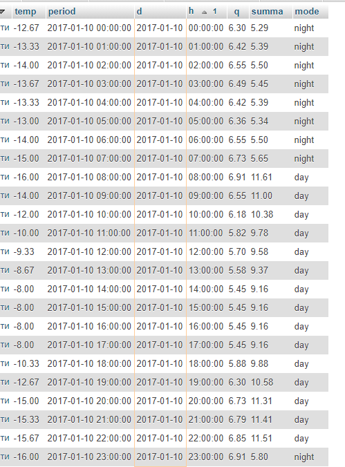

Яким чином вдень споживання більше чим вночі? Чи вночі темпратуру приміщення зменшуєте?
В моєму розумінні ніч це часовий проміжок між 23 годиною вечора і 7 ранку.
Я нічого не змінюю, данні це моделювання витрат на опалення враховуючи показники температуру повітря за минулий опалювальний сезон.
Ось для прикладу розбивка для 1 дня
Ось прорахунок в ідеальних умовах для теплої підлоги, кожному вирішувати самому вигідно йому чи ні.
Можна таблицю розшифрувати?)
