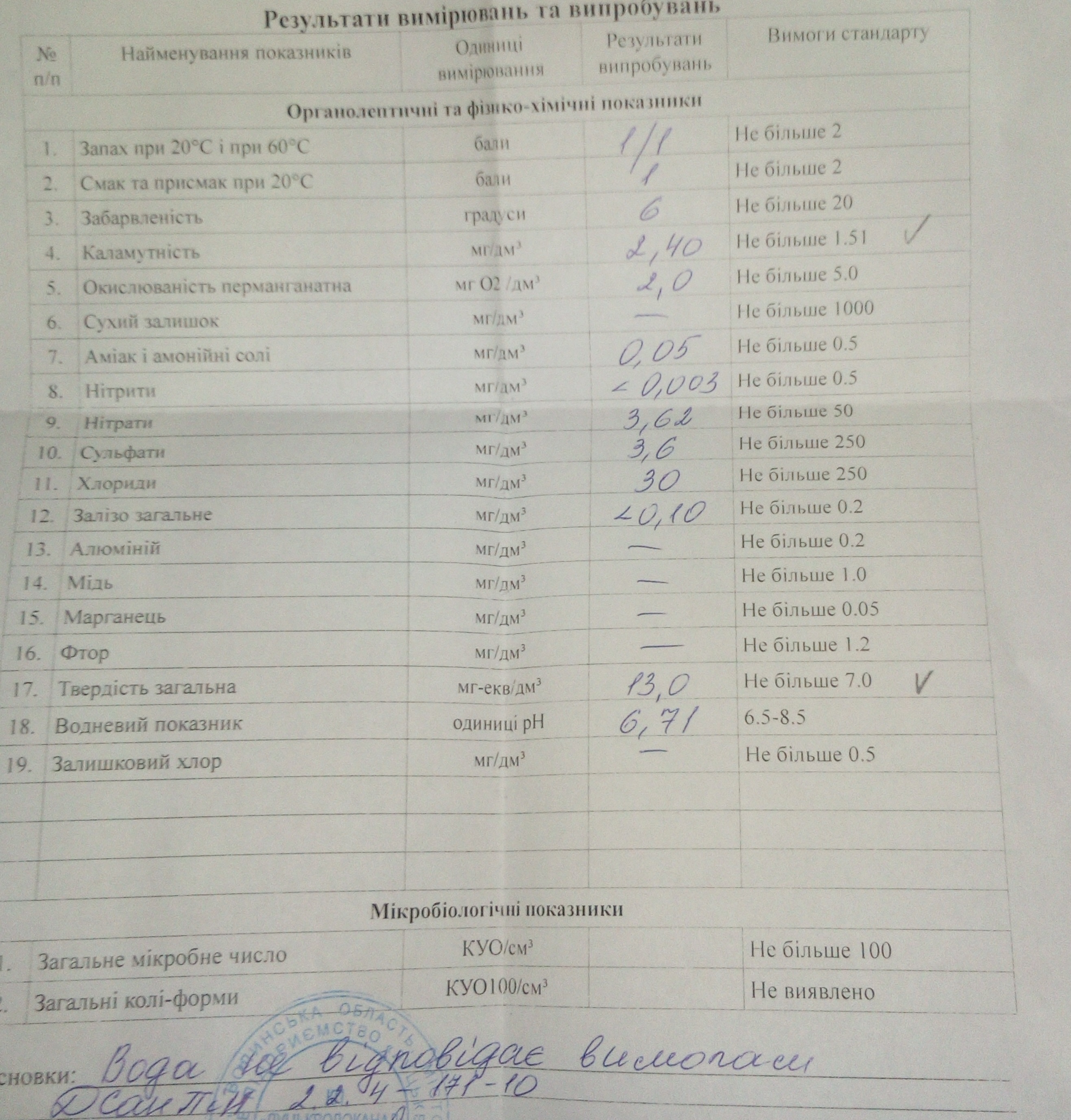

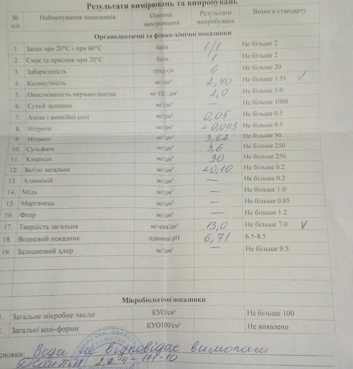

bluejay Опубліковано: 25 листопада 2017 Поділитись Опубліковано: 25 листопада 2017 Приватний будинок. Кухня, 2 санвузла. Сім"я 5 чоловік (2 дітей). Скважина 37 м. До води 20 м. Насос опущений на 33 м. Скважина довгий час не використовувались. Прокачали кілька разів (загалом більше 45 м3). Зробили аналіз в лабораторії Водоканалу (див. прикріплений файл). Усі показники в нормі, крім каламутність 2,4 (норма 1.51), твердість загальна 13 (норма 7). Які фільтри потрібно ставити? Наскільки я розумію це має бути механічний фільтр (нитковий) та система пом"якшення води. А також, осмос на кухні (на питну воду). Дякую. Посилання на коментар Поділитися на інших сайтах More sharing options...
bluejay Опубліковано: 29 листопада 2017 Автор Поділитись Опубліковано: 29 листопада 2017 Запропонували Фильтр умягчения воды Ecosoft FU 1054 CE doctorvoda.ua/filtr-umyagcheniya-vody-ecosoft-fu-1054-ce або Фильтр-умягчитель воды Ecosoft FU 1252 CE doctorvoda.ua/filtr-umyagchitel-vody-ecosoft-fu-1252-ce Другий (1252) кращий з точки зору розходу солі (більший об"єм засипки, менше регенерацій, менший розхід). Чи дійсно це так? Також, сказали що можна засипати менше засипки, тобто, не усі 60 л, а 40 л. Чи це правда? Посилання на коментар Поділитися на інших сайтах More sharing options...
alexandr0123 Опубліковано: 29 листопада 2017 Поділитись Опубліковано: 29 листопада 2017 Запропонували Фильтр умягчения воды Ecosoft FU 1054 CE doctorvoda.ua/filtr-umyagcheniya-vody-ecosoft-fu-1054-ce або Фильтр-умягчитель воды Ecosoft FU 1252 CE doctorvoda.ua/filtr-umyagchitel-vody-ecosoft-fu-1252-ce Другий (1252) кращий з точки зору розходу солі (більший об"єм засипки, менше регенерацій, менший розхід). Чи дійсно це так? Також, сказали що можна засипати менше засипки, тобто, не усі 60 л, а 40 л. Чи це правда? Для установки 1054, фильтроцикл (количество воды между промывками) будет всего 2,5 м3/ч. Расход соли на одну промывку от 3,7 до 5,9 кг соли. Сомневаюсь, что данная установка справится: Берем простую формулу : площадь фильтрации (0,05м2) * скорость фильтрации (для катионообменной смолы 10-25 м/ч) = 0,5 м3/ч -1,25м3/час. То есть Ваша максимальная производительно для качественной очистки должна быть на более 1,25 м3/ч, а это 1,5-2 открытых крана в зависимости от производительности подающего насоса. И в данную модель засыпается 37 литров загрузки. Установка 1252 фильтроцикл составит 3,1м3. Расход соли 5-8 кг. Производительность 0,7 - 1,75 м3/час. И засыпки там может не более 58 литров, т.к. она имеет свойства расширятся, по это засыпают 50 литров с расчетом на максимальное расширение +7,5%. Можно посмотреть на модели побольше 1354 и 1465 1 Посилання на коментар Поділитися на інших сайтах More sharing options...
АкваСпецСервис Опубліковано: 30 листопада 2017 Поділитись Опубліковано: 30 листопада 2017 Другий (1252) кращий з точки зору розходу солі (більший об"єм засипки, менше регенерацій, менший розхід). Чи дійсно це так? Расход соли будет пропорционален расходу воды. Советую выбрать баллон не менее 1354 с небольшим подмесом жесткой воды и осмос очень желательно с помпой потому что людей у вас много. А помпа повышает производительность осмоса и его КПД т.е. меньше воды будет сливаться концентратом в дренаж. А где ваш дом по карте, какой НП? Посилання на коментар Поділитися на інших сайтах More sharing options...
