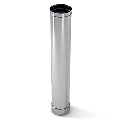

Появилась идея использовать в качестве нагревателя дымоход. Снаружи помещения используются дымоходы с утеплителем. Внутри помещения можно использовать и однослойный. Типа:
Если этот дымоход обмотать гофрированной трубой и подключить к батарее отопления. Дымоход нагревается. Тепло передается на контур из гофротрубы. Теплоноситель, в данном случае вода, передает это тепло в батареи. Одновременно и конвектор и водяное отопление. И не нужно сварки.

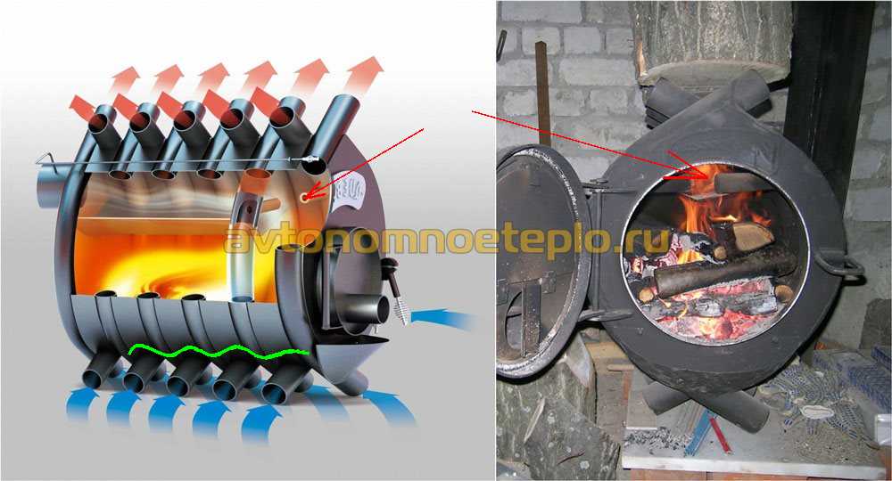

Не лучше подключить к "рогам" буллерьяна? КПД однозначно будет в разы больше, да и технически осуществить проще.
Нет. Не лучше. Внутри топки расположен воздушный инжектор, который подает нагретый воздух из трубы в топку (см. по красной стрелке). Не знаю у всех или нет, но все трубы соеденены с двух сторон трубкой (см. зелёную кривую). Так, что во внутрь воду нельзя.
1467108297_ustroystvo-i-princip-goreniya-v-pechi-buleryan.thumb.jpg.47146ed419c560592fefc5b88666c509.jpg
1. Этот "инжектор" идет только в первых рогах, остальные рога цельные
2. Он очень редко делает свое дело, и абсолютно бесполезен при режиме тления. Так что не думаю, что просто заварив эти 2 дырки что-то потеряется. Но даже если его не трогать, см. п.1
