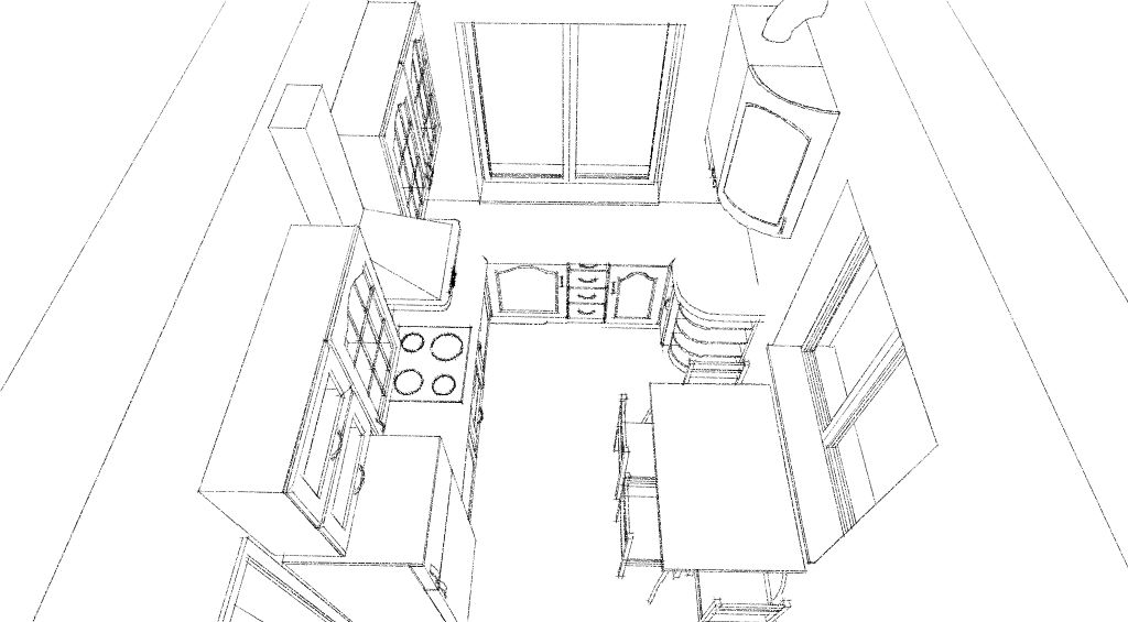

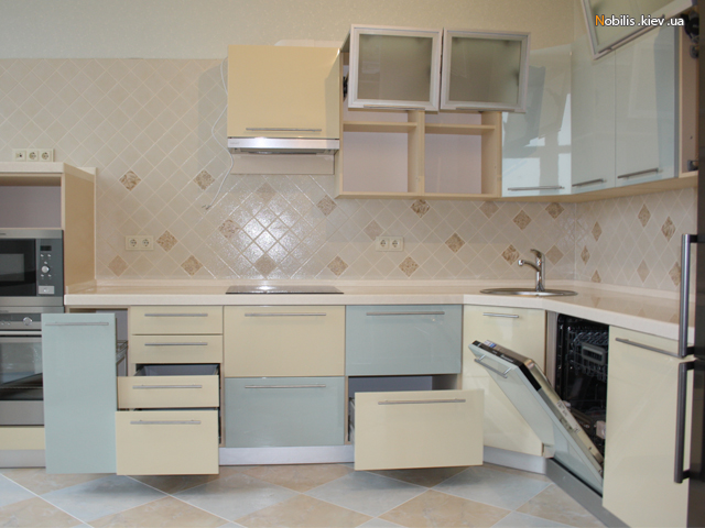

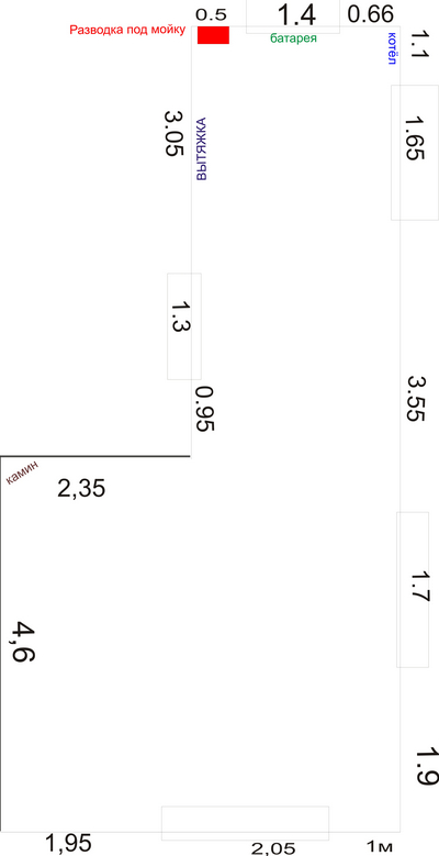

Помогите с дизайном кухни гостинной
Tana

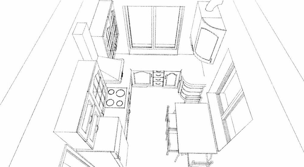

Там где окно - у Вас ящики навесные, где холодильник понятно.
Мойка вынесена на остров
Не не , там не просто окно а на всю площадь застеклено с верху до низу, поэтому то я и кухню пихаю в той стороне где нет окна.... а так сказать зала будет как раз там где окно....
А лучше всего сделать всю кухню на острове 2х2 метра.
Это да, а то бегать по всей длине комнаты не очень удобно... тоже думаю сделать П образно но с барной стойкой.... просто пока не могу себе как то это представить :(

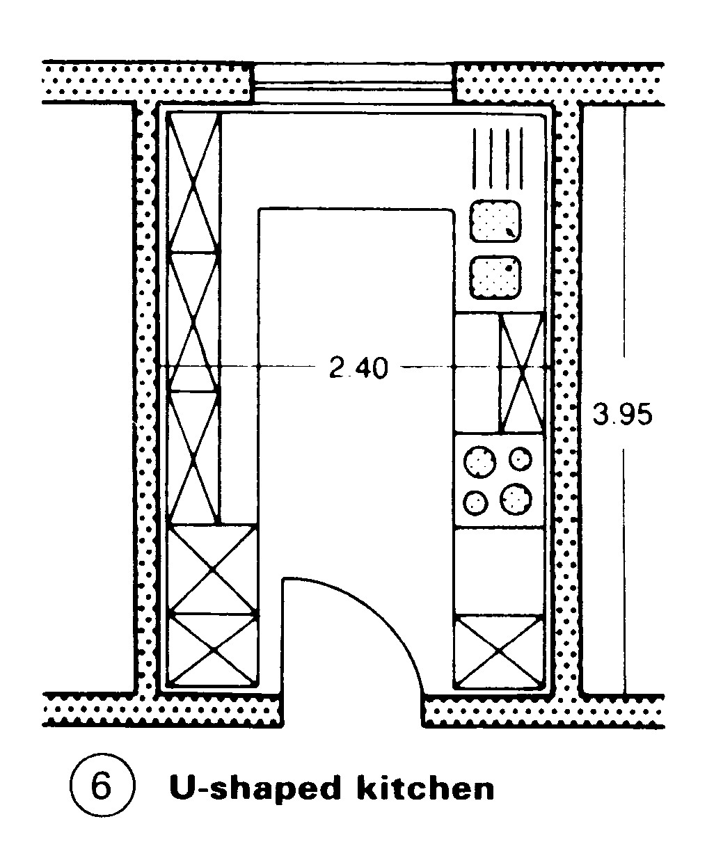

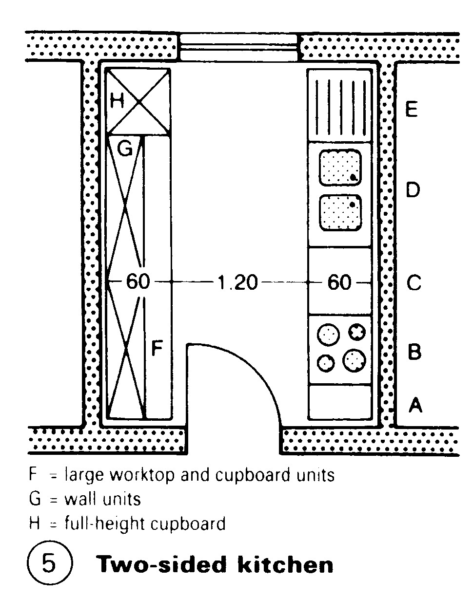

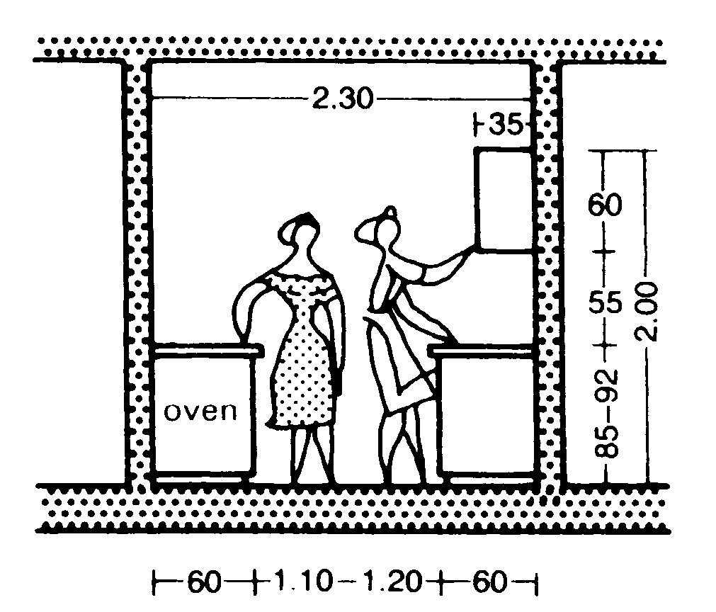

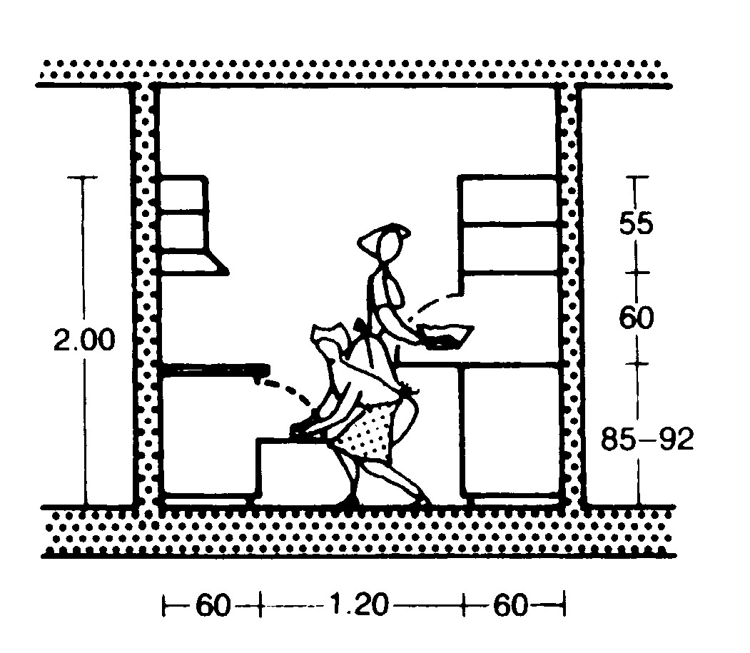

Возьмите откройте выдвижной ящик на противоположных сторонах П-образной кухни (про распашные фасады шириной 600 мм я уже просто молчу) и наклонитесь что бы что то достать, а потом опишите Ваши ощущения эргономики.
Частота одновременного открывания ящиков на противоположных сторонах стремится к 0. Эргономикой интересуетесь не только Вы. Для примера Ernst and Peter Neufert "Architect's data".
А если холодильник поставить напротив входа,будет нормально?,холодильник из двух частей широкий

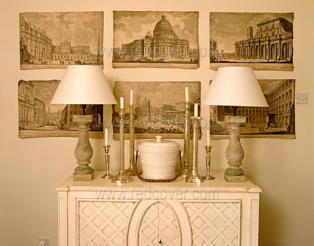

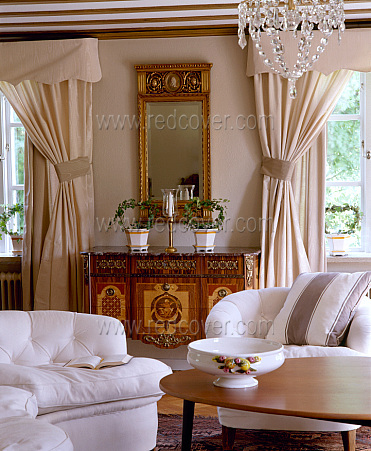

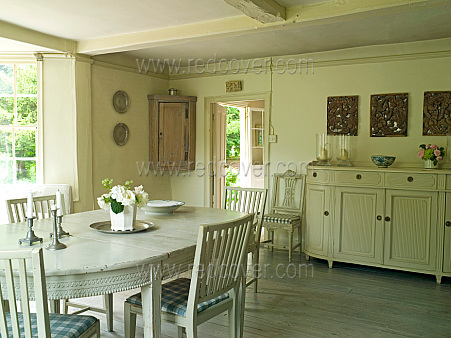

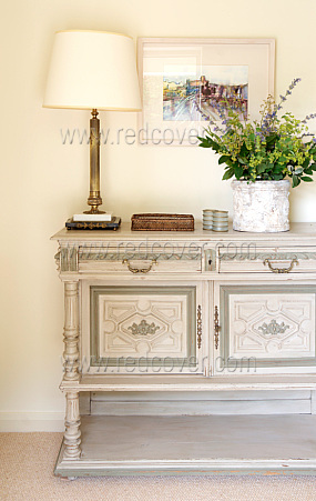

Поскольку у Вас вход не только в кухню, но и в гостиную (и он единственный), то напротив входа лучше создать красивую композицию, отвлечь внимание от кухни. Это, например, может быть комод (или консоль) с картиной (зеркалом, но по фен-шую, для тех кто этого придерживается, зеркало напротив входа не приветствуется) над ним и красивыми настольными лампами; или зеленый уголок, если туда попадает солнечный свет; может большие напольные часы; может витрина с красивой посудой; может панно.

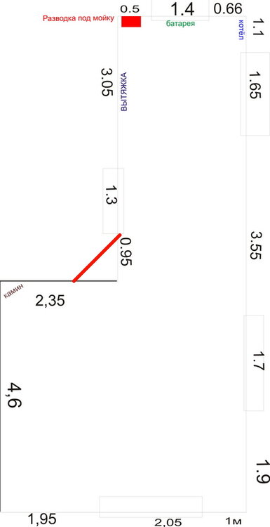

На мой взгляд вход не очень удачно расположен. Может лучше (если есть возможность) срезать угол и перенести вход. Появится больше простора для кухни и фантазии. Но в этом случае надо учесть и уточнить размеры камина, размеры диагональной стены под проем (предусмотреть запас для наличников).
Я тоже думала насчёт того чтобы перенести вход, но уже не хочеться опять заводиться с разборкой кирпича електрики и.т.д
