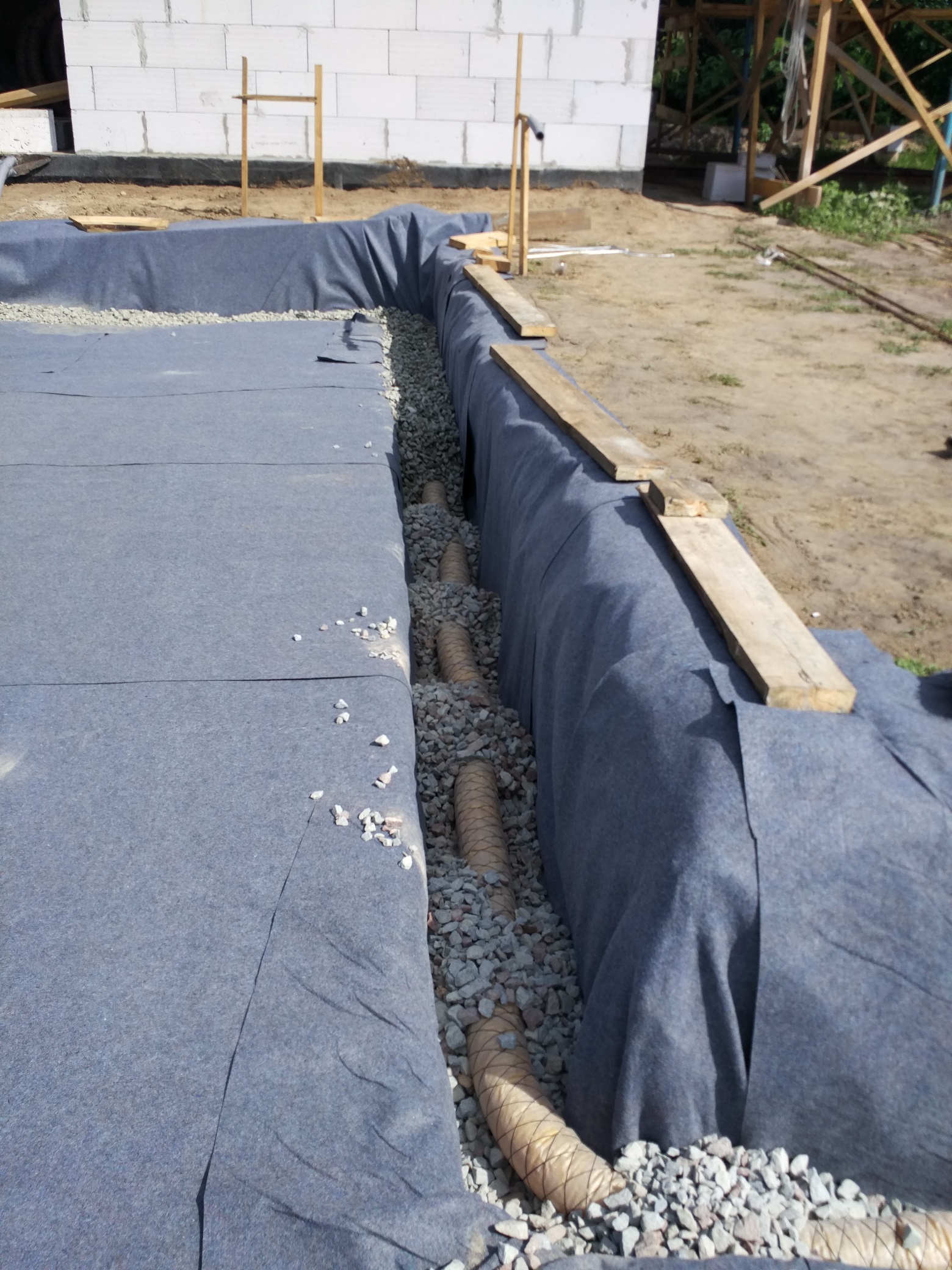

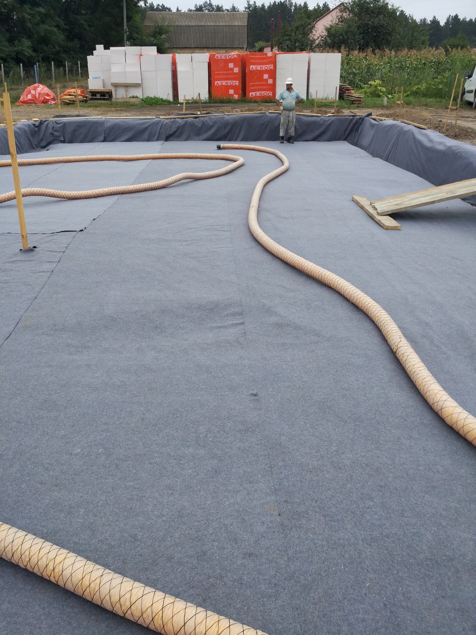

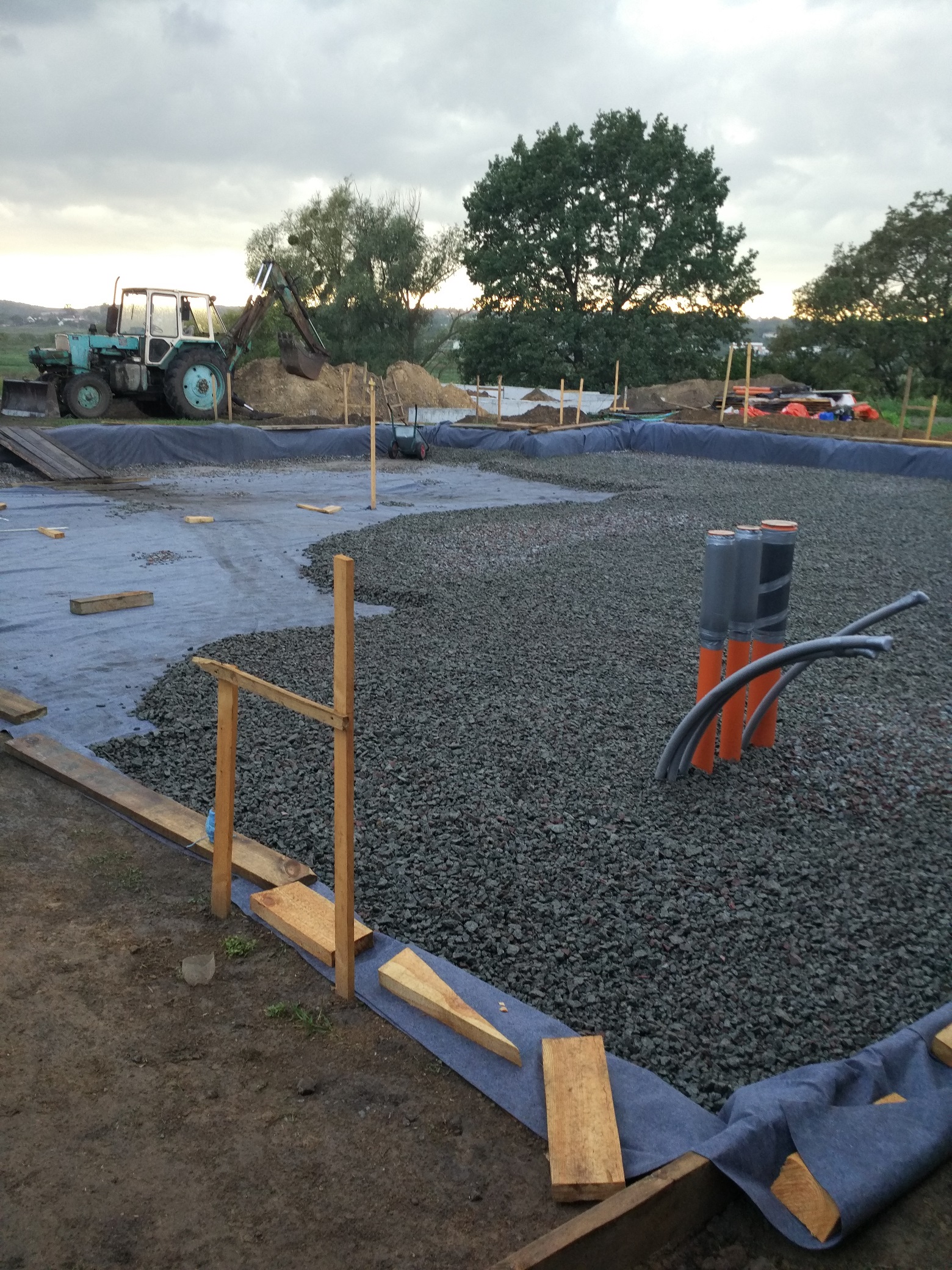

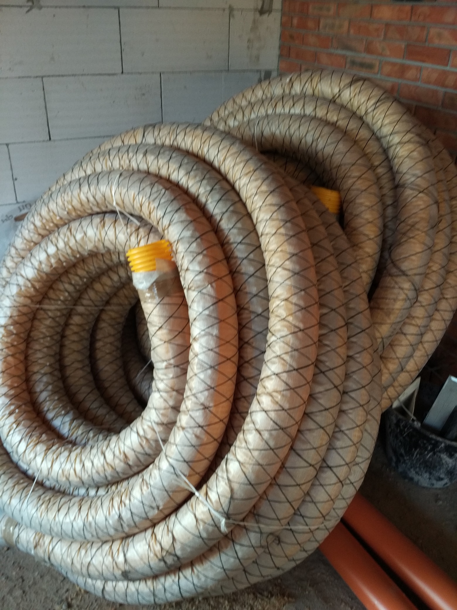

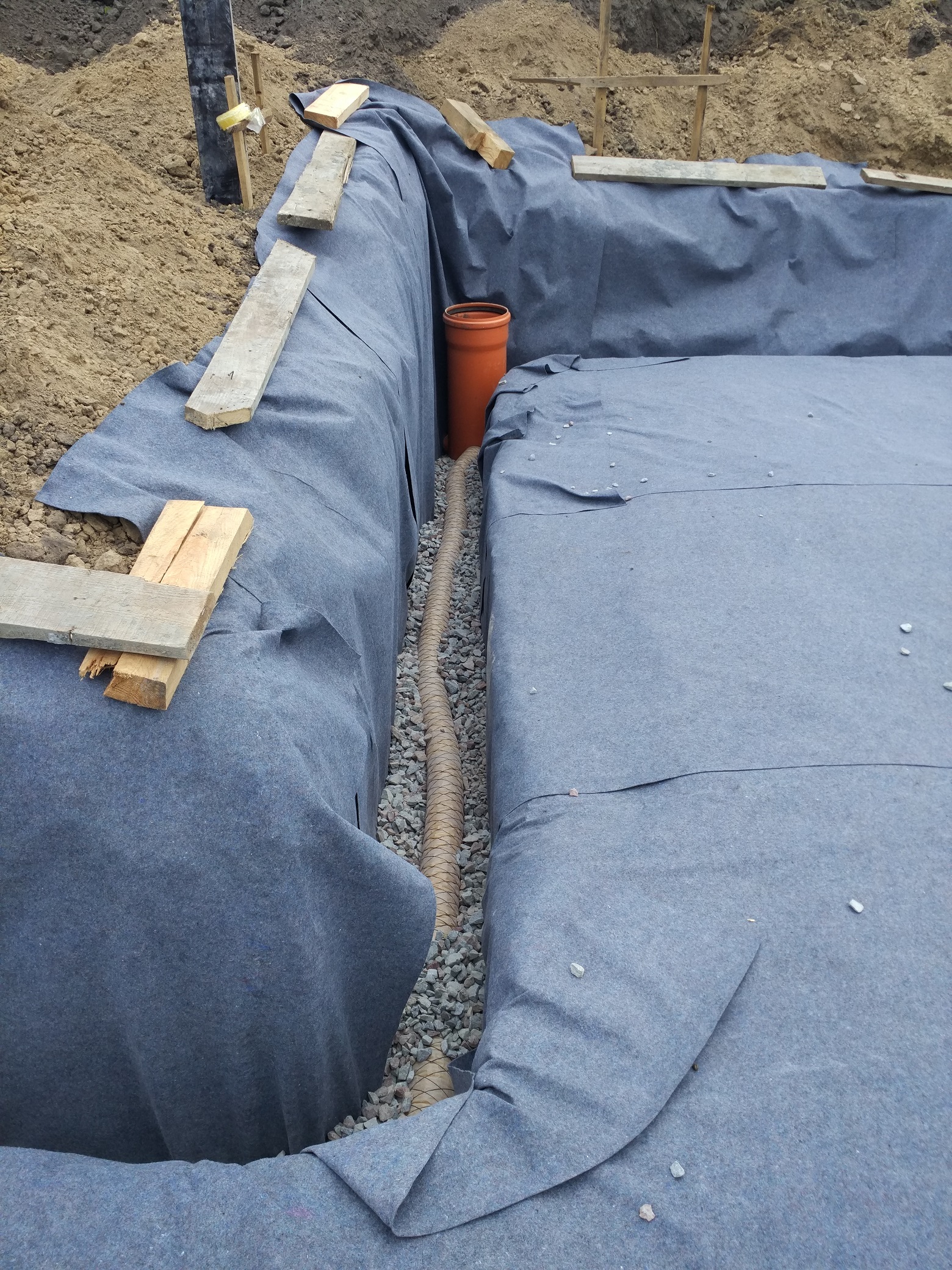

Была куплена готовая дренажная труба 100 диаметра с геотекстилем, Польского производства, смотрел на наше или подобие просто трубу и обматывать самому как то не захотелось да и разница в цене и самое главное качество переломили веса в сторону готового изделия, его минус правда был в том что продавался кратно 50 м., кароче остался у меня кусок. Уложив трубу соблюдая уклон, обсыпали аккуратно щебнем 20-40, перешли к следующиму интересному занятию :D
есть картинка в разрезе фундамента и этого дренажа?
Картинок нет, дренаж в траншеи ниже начало плиты, точка начала его на противоположной стороне и в две стороны идет понижение и встречаются в противоположной стороне, сам дренаж находиться на самом краю над ним будет край от мостки дома + - . Из геологических изысканий конструктор не видел необходимости в дренаже, но я его выполнил для перестраховки.
Обводной дренаж в вашей версии только для отвода "верховодки". А Вы вместо того, чтобы отвести её по верху запустили воду на пол метра под плиту! да ещё и превратите щебневую подготовку под плитой в дренажное поле! Я не зря спросил про очерёдность слоёв и кудой дренаж скидывать :D
Дренаж то такая падлюка шо если есть кудой утекать (ярок, озеро и тд) то хорошо, а если тупо в разсос то и обратно попереть может!

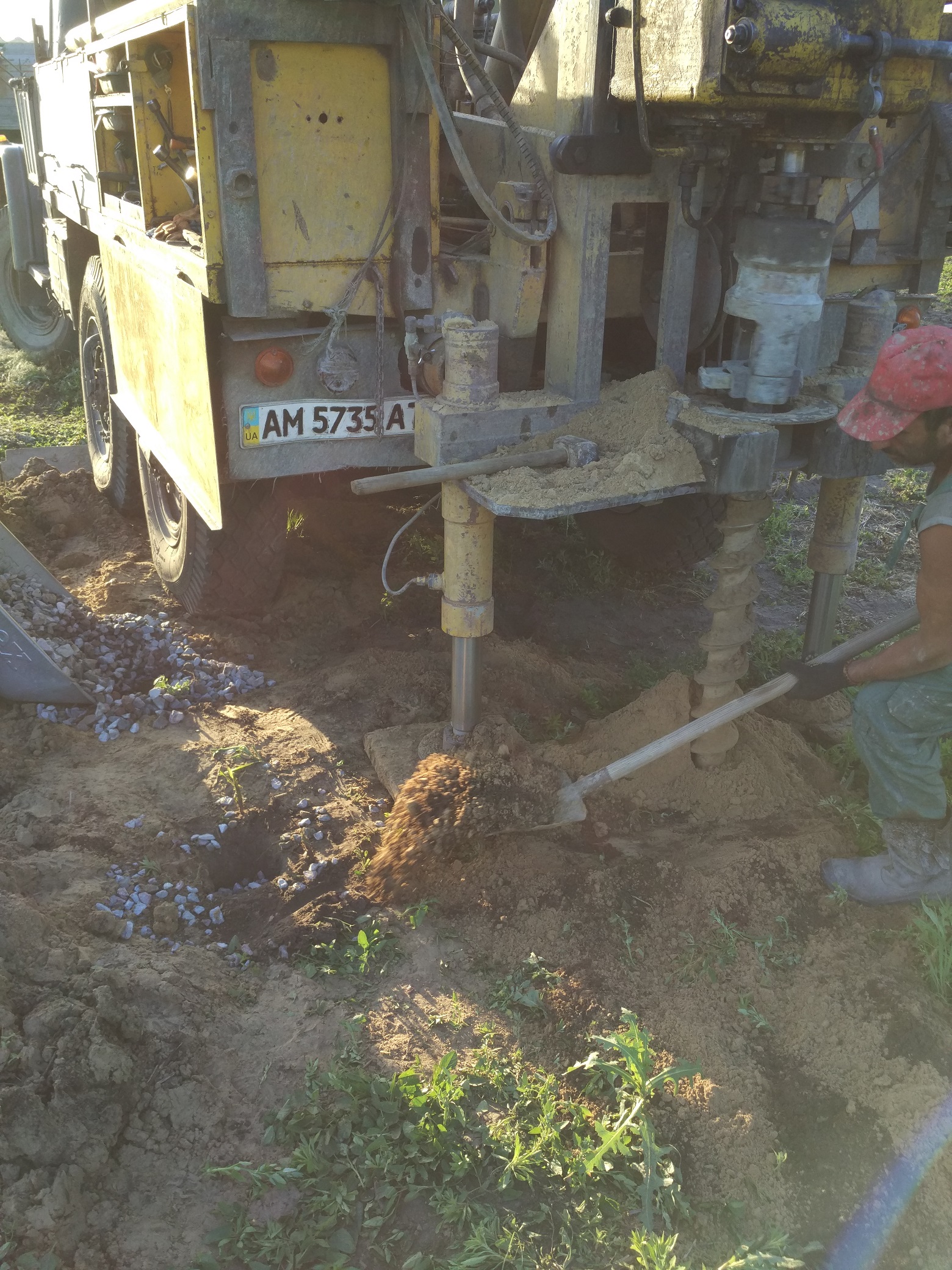

Как раз есть ярок, участок находится на возвышенности и как раз с той стороны есть резкий уклон с низу протекает Ирпень перепад с участком 8-9 метров. Верховодка а точнее мокрый грунт у себя я достал как раз на 8 метрах шнеками спецом проверял :)
То шо вы сделали и называют обводной "храньцузький дренаж":)
Я ж говорю для перестраховки, лишним не будет это точно Ж-)

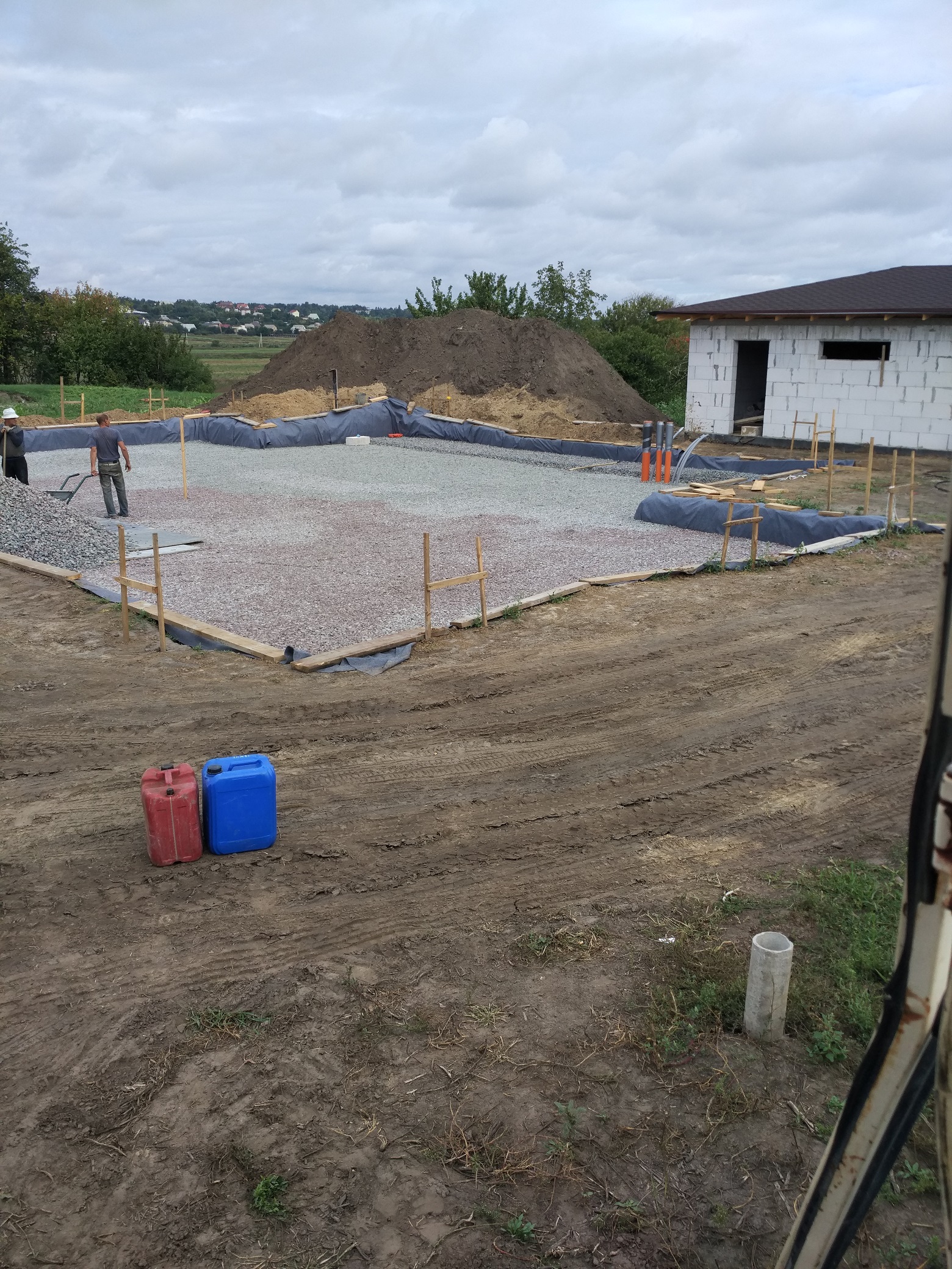

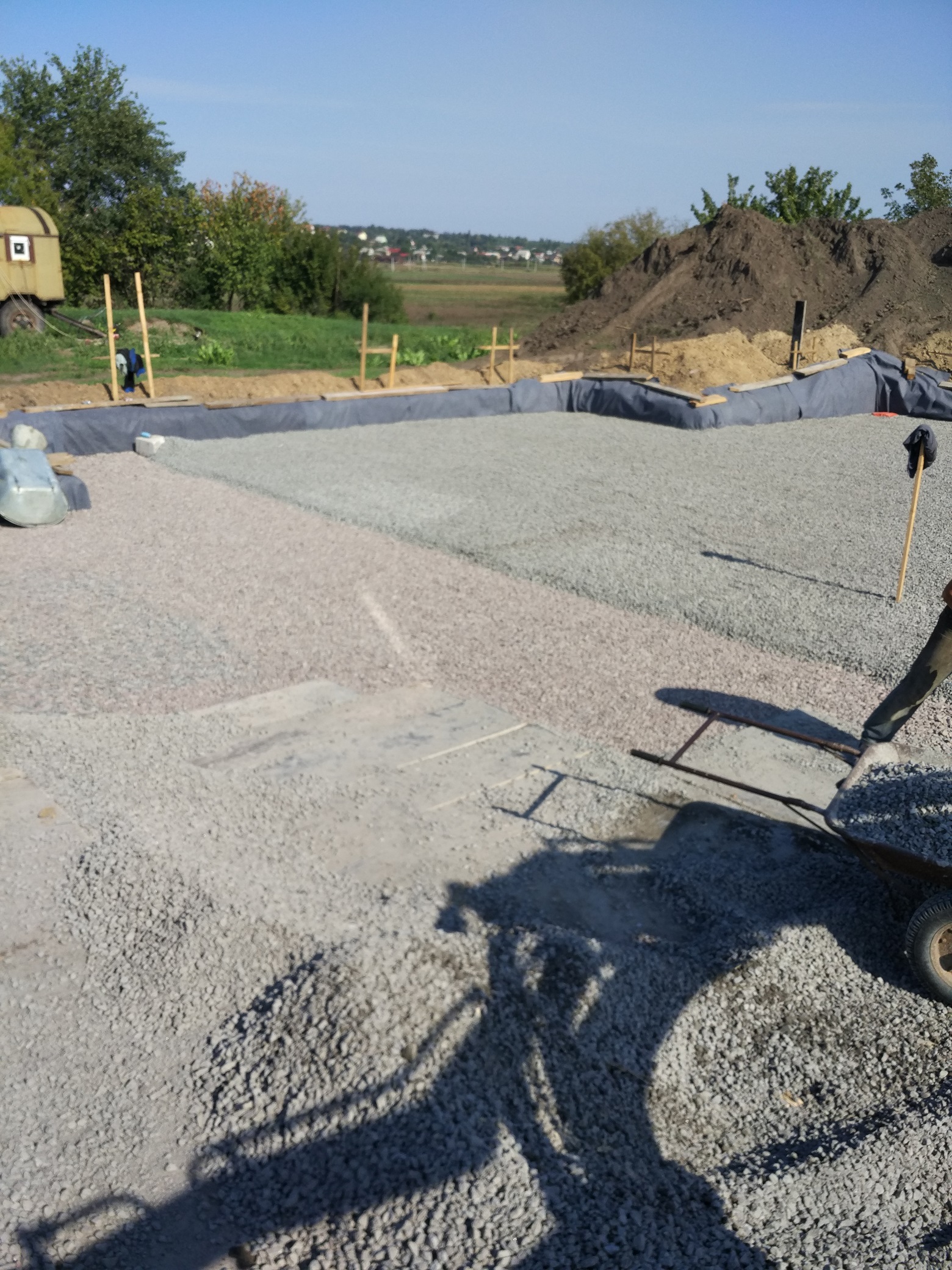

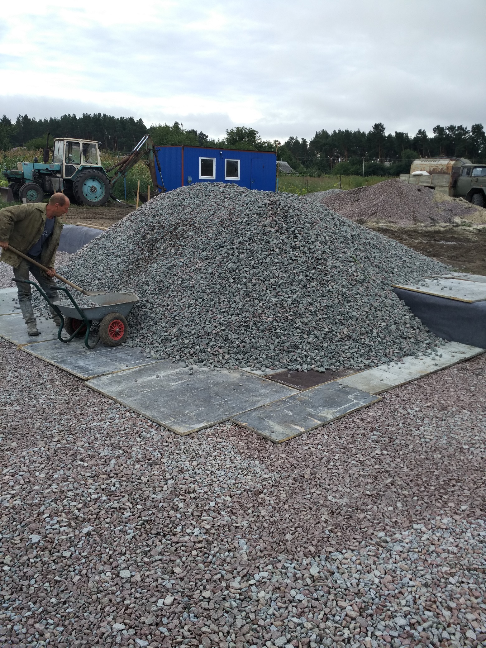

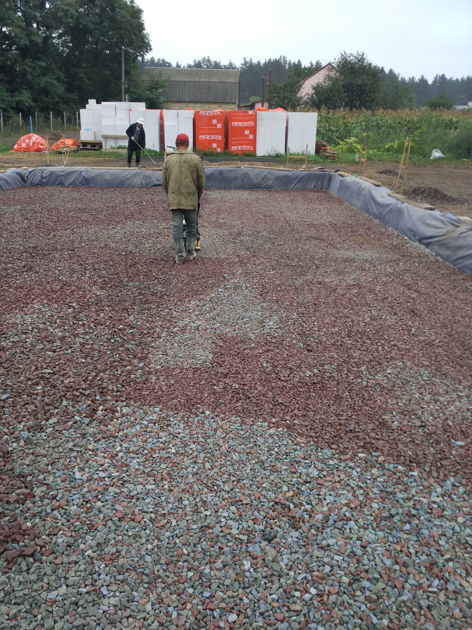

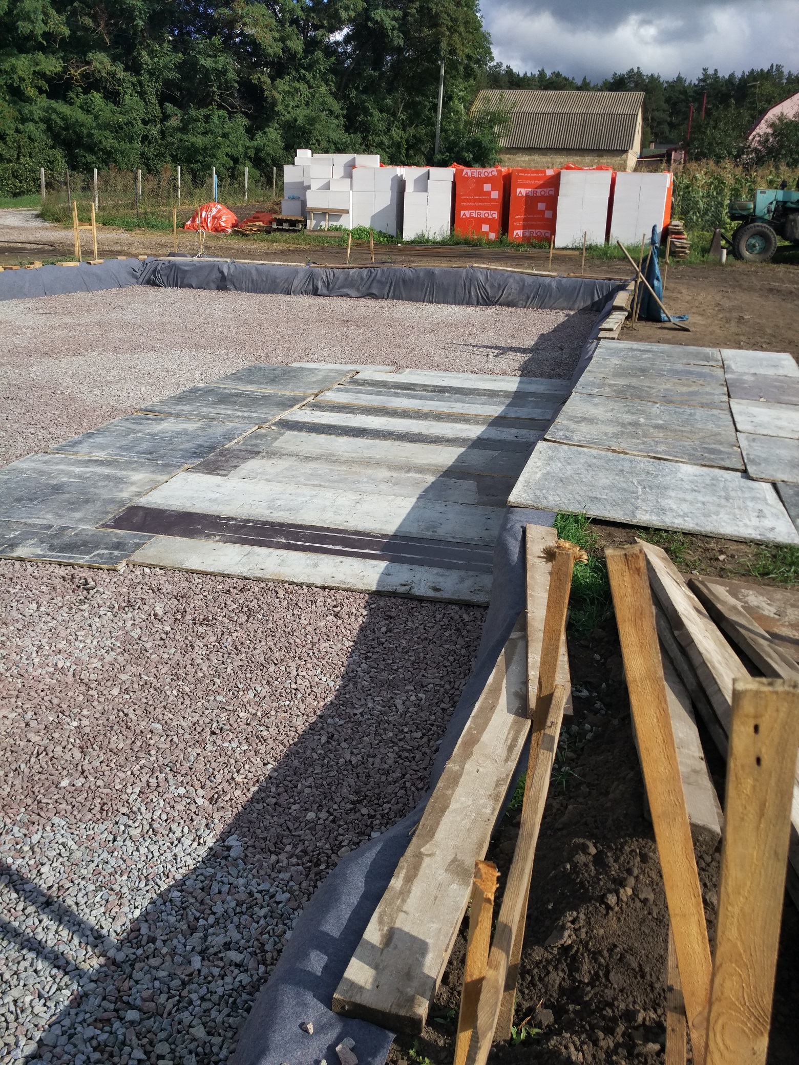

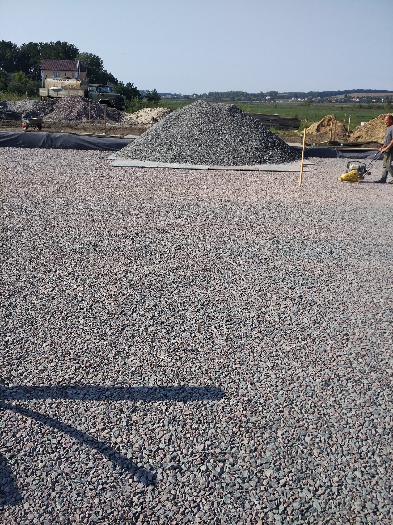

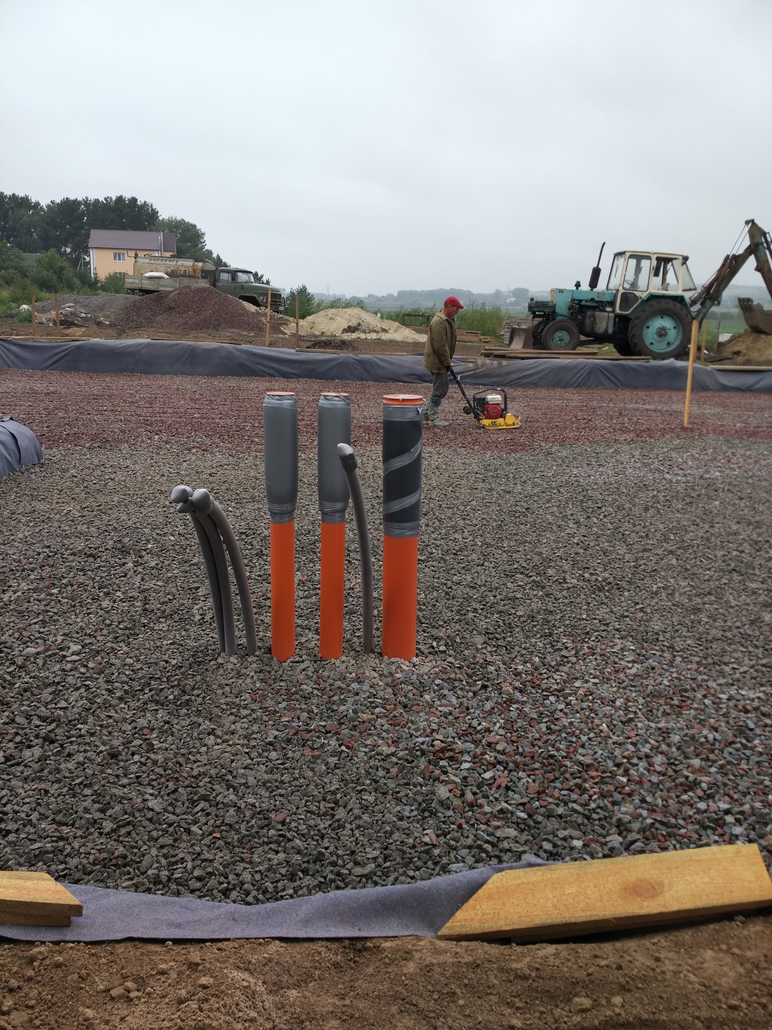

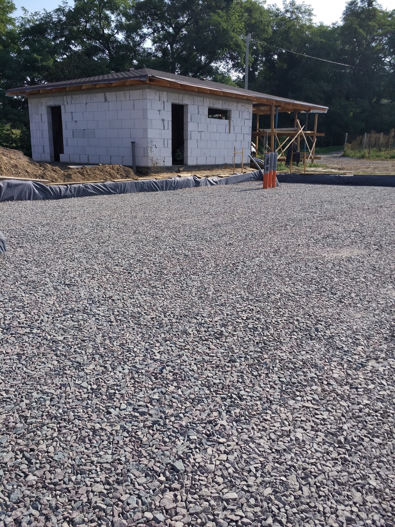

Начался интересный этап, засыпка гравием, фракция 20-40 и понеслась, гравий развозился в ручную тачкой, рассыпался и планировался с толщиной 10-12 см.
После первого слоя было выложено из плит основание в внутри и наруже, и самосвалы начали выгружать сразу в плиту, процесс ускорился, так же помогал Зеленый дракон по возможности он по бокам подвозил, а потом просто нагружал в тачку, кататься внутри трактором не решились.

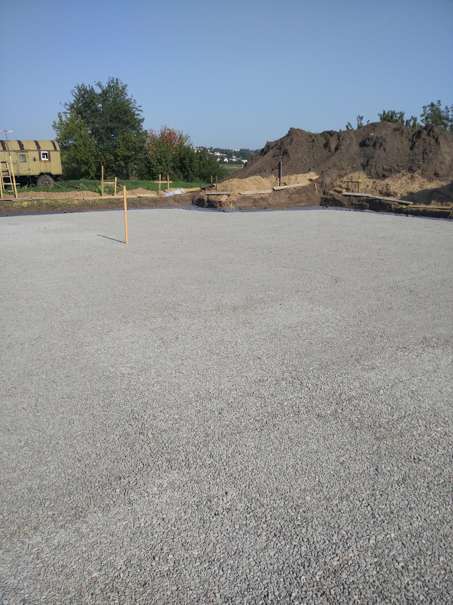

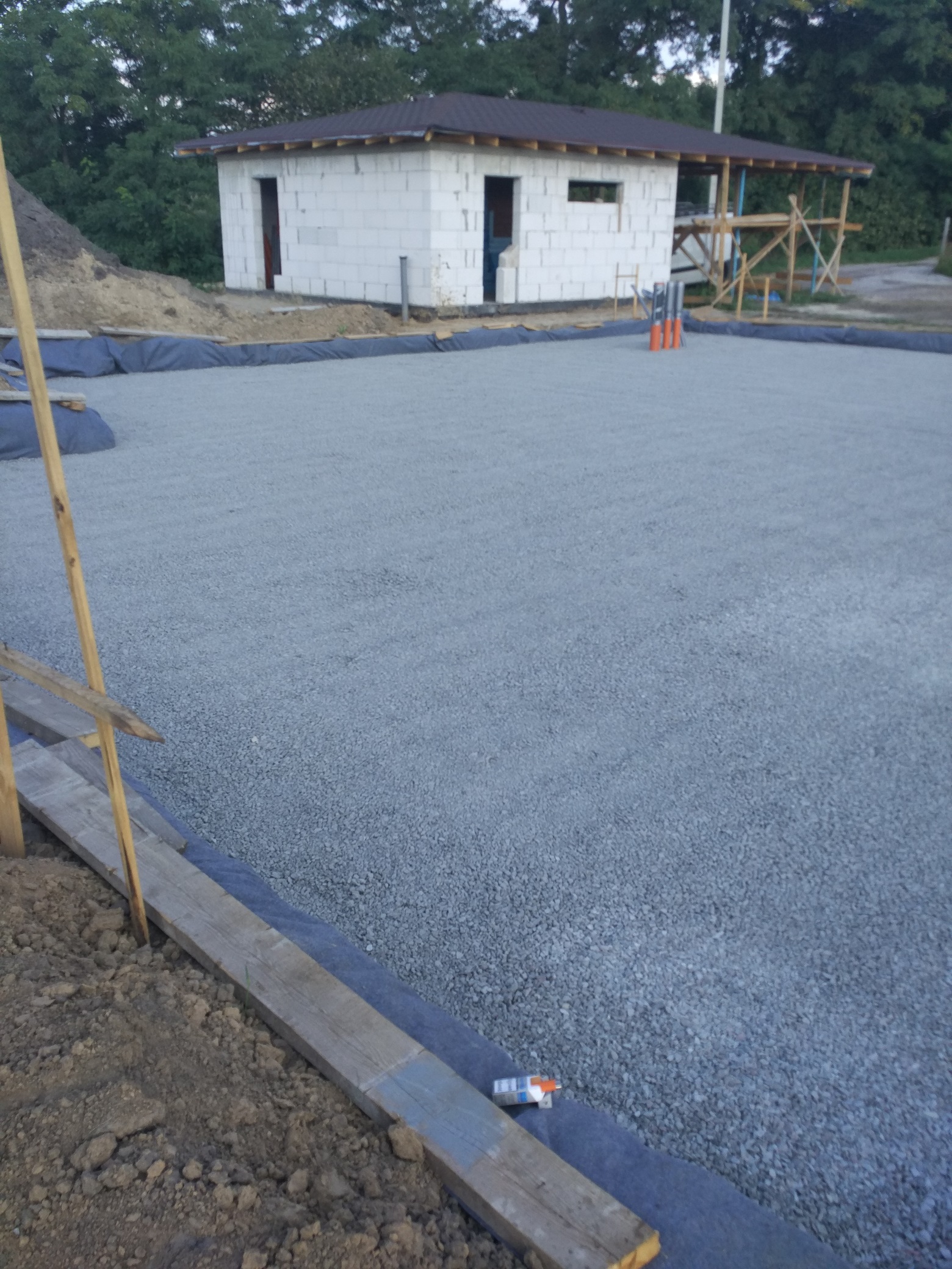

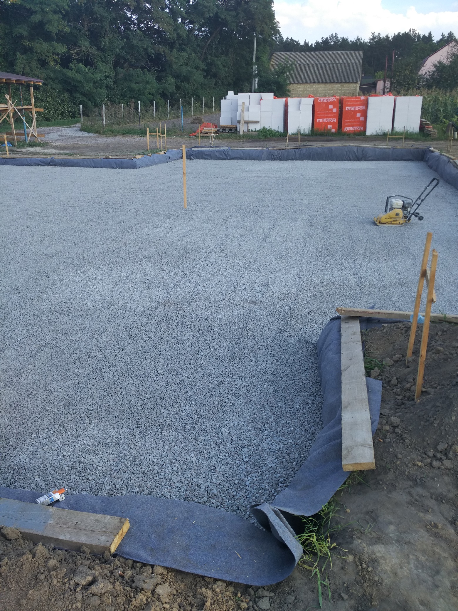

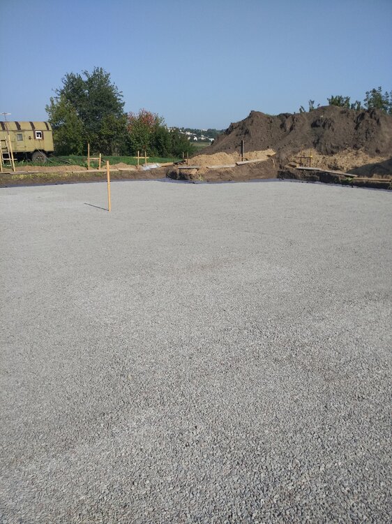

Разложив два слоя 20-40 по 10 см, решил закончить гравий слоем в 5 см. фракция 5-20. По уровню яму по чуть выравнивали насыпая чуть больше, где чуть меньше гравия.

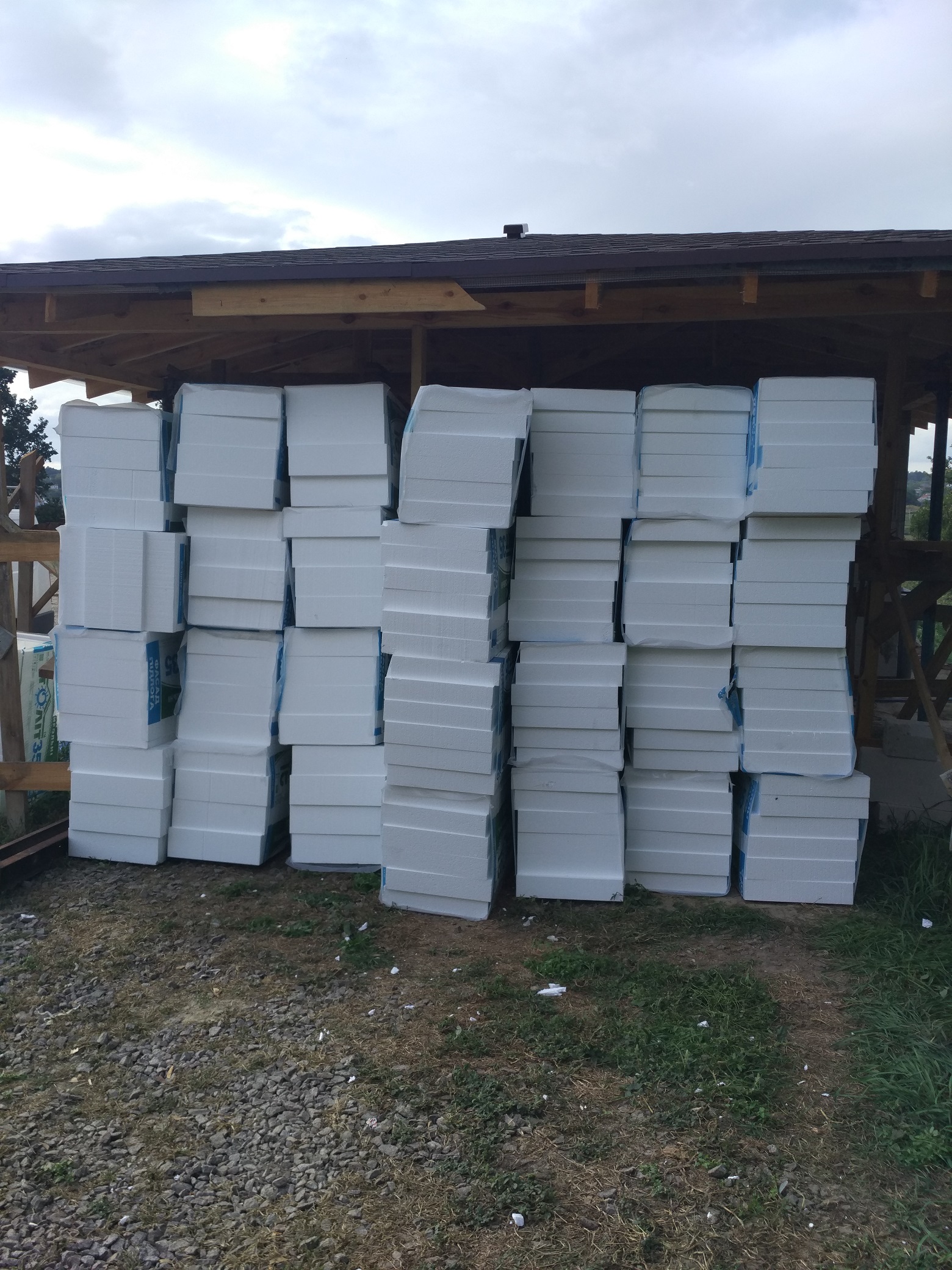

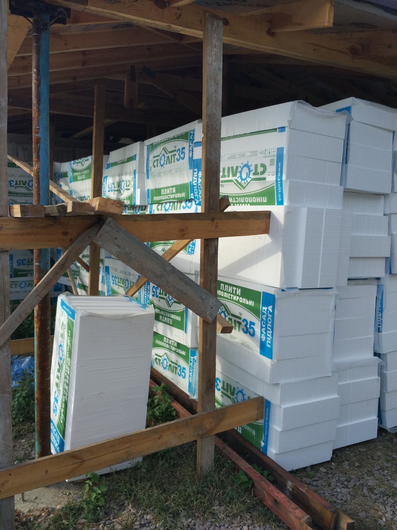

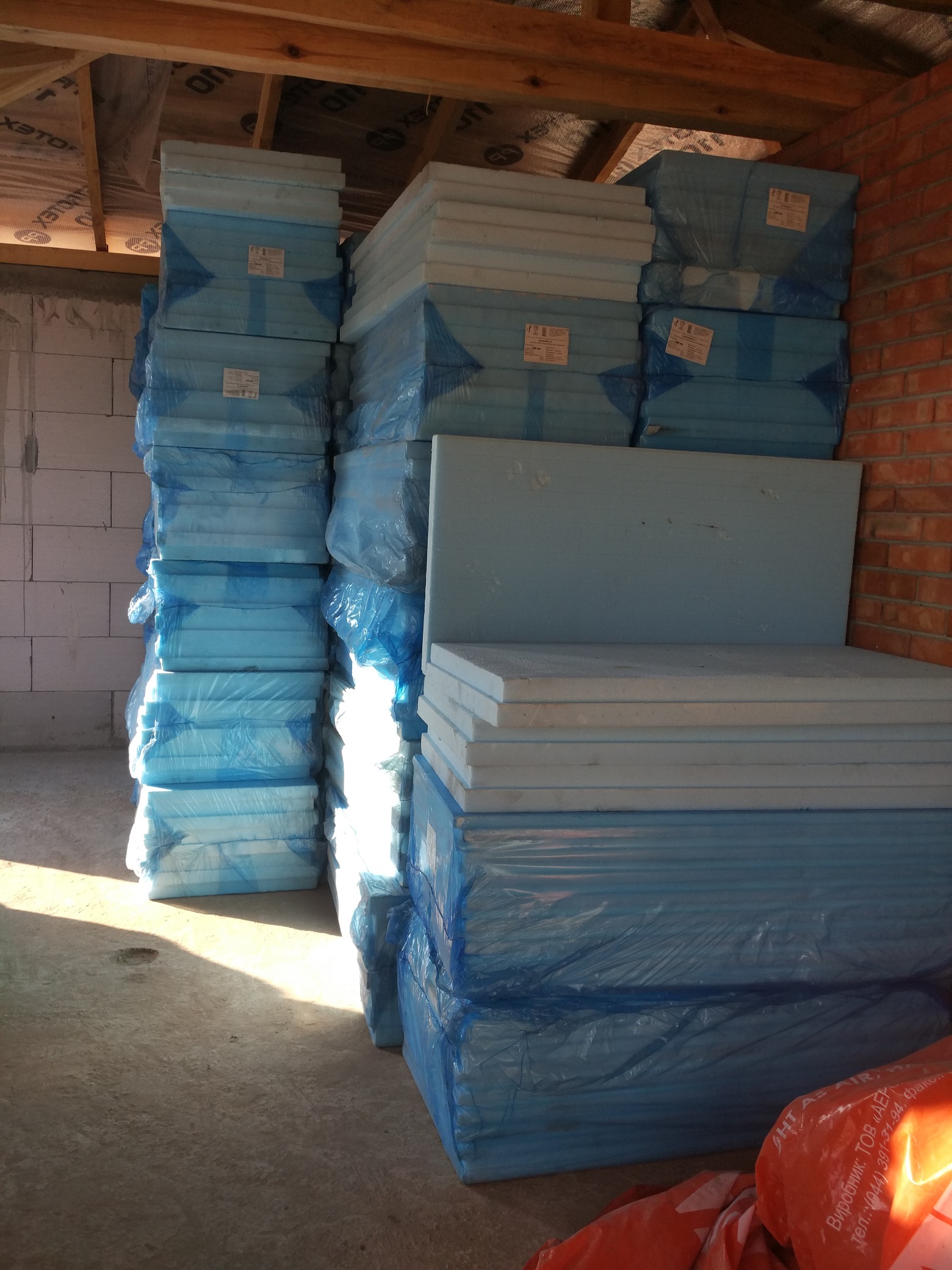

Интересует на каком эппс и псб остановили свой выбор.

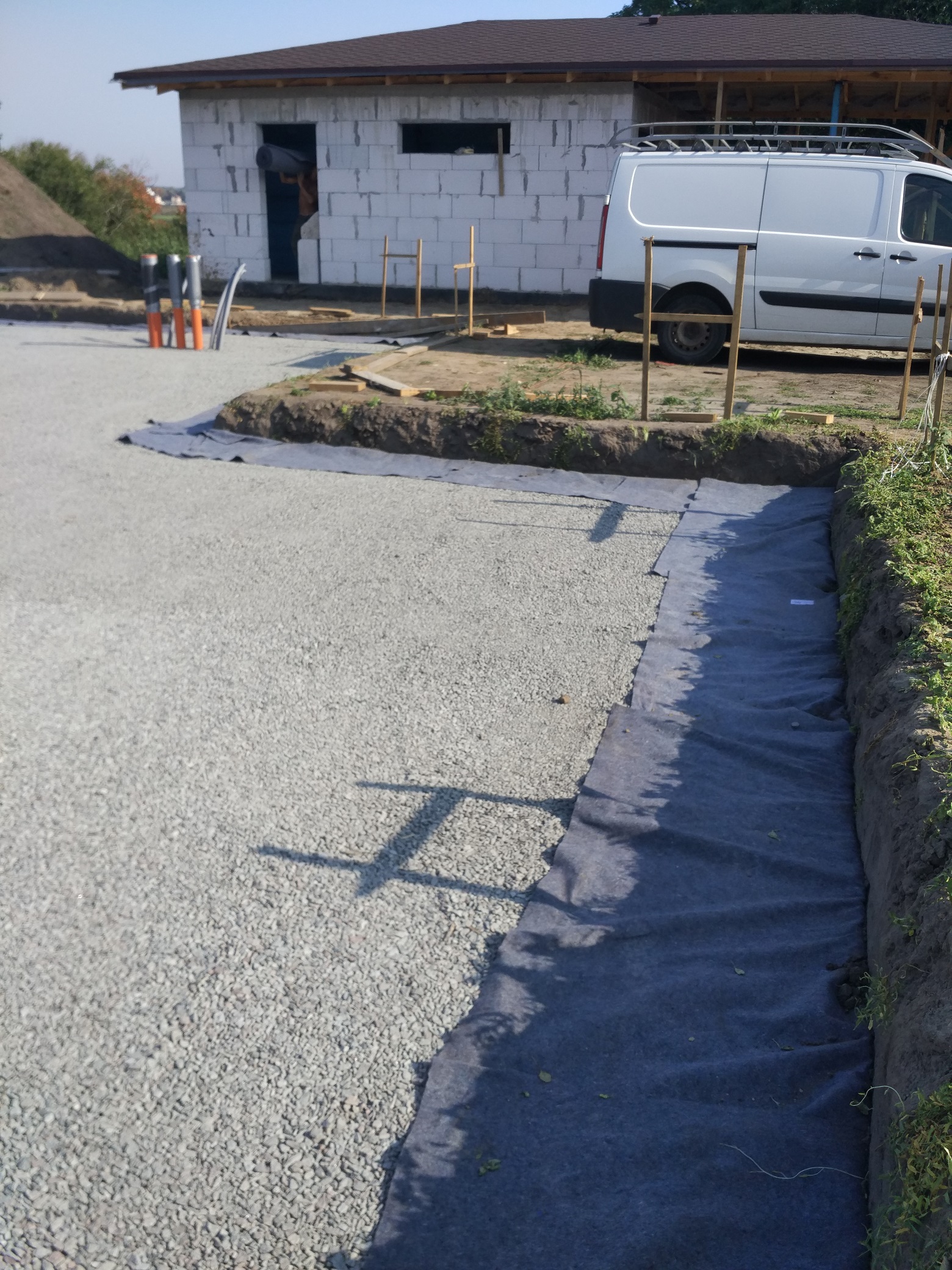

Мой дилетанский моск тоже как то не воспринял этот дренаж в ваших грунтах. Сейчас получается что дождевая и талая вода целенаправленно будут стекать именно под фундамент. Рано или поздно дренаж перестанет им быть и получится бассейн под домом. Имхо, нужна была просто хорошая отмостка для водоотвода за пределы дома. Опять таки - чисто дилетанское имхо.

Ушп готова к заливке, спешил хотел успеть залиться, но не успел :sad:
Хотя погода играется но все же решил отложить до теплых весенних деньков. Эппс брал Бэтаплекс (Белоруский) а Псб наш Столит.
А с чего ей туда целенаправленно стремиться, но если и пойдет то на то он и дренаж чтоб ее отвести в сторону. Куча снега было и начал он таить, а отвод то я не выполнил Ж-) я дал задание копателю быстренько откопать выход и заняться траншеей для отвода, откопал а в трубе сухо либо она от велась куда то либо ее там не было, вот выполним отвод и реально можно будет наблюдать вытекает там чего или нет.
