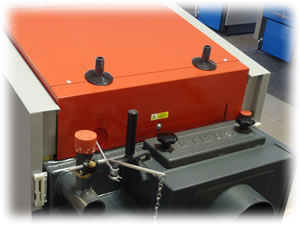

Forsag_S Опубліковано: 20 січня 2020 Поділитись Опубліковано: 20 січня 2020 Откройте крышку сзади сверху. Станут видны круглые дымоходы теплообменника, которые ершиком чистить нужно. Если турбуляторы есть - они вставляются в эти трубы. У меня их нет. Сверху крышка на двух барашках. Посилання на коментар Поділитися на інших сайтах More sharing options...
yurriy Опубліковано: 20 січня 2020 Поділитись Опубліковано: 20 січня 2020 Сверху крышка на двух барашках. Да, это она. Посилання на коментар Поділитися на інших сайтах More sharing options...
Forsag_S Опубліковано: 20 січня 2020 Поділитись Опубліковано: 20 січня 2020 Да, это она. У меня нет трубчатого теплообменника, там он ребристый Посилання на коментар Поділитися на інших сайтах More sharing options...
yurriy Опубліковано: 20 січня 2020 Поділитись Опубліковано: 20 січня 2020 У меня нет трубчатого теплообменника, там он ребристый Значит у более мощных котлов он ребристый. Тогда не представляю, где турбулизатры искать . Добавлено через 29 минут У меня нет трубчатого теплообменника, там он ребристый Вот ссылочка на каталог запчастей. Смотрите 27 лист, там показан ваш турбулизатор. Походу он между ребрами теплообменника вставляется. Посилання на коментар Поділитися на інших сайтах More sharing options...
Forsag_S Опубліковано: 20 січня 2020 Поділитись Опубліковано: 20 січня 2020 Походу он между ребрами теплообменника вставляется. Между ребрами нет ничего. Просто пустота. Могу кинуть фото но вечером как к котлу попаду, но и в DC25S тоже нет такого. Я его осенью чистил. может гдето за задней обшивкой, я ее не снимал ни разу... Посилання на коментар Поділитися на інших сайтах More sharing options...
Diver Опубліковано: 24 січня 2020 Поділитись Опубліковано: 24 січня 2020 значит его туда не ставили.. а они и правда в котлах улучшают теплообмен. Даже знаю владельцев котлов которые сами в котлы варили их и вставляли, чтобы горячий воздух не вылетал зря в трубу. 1 Посилання на коментар Поділитися на інших сайтах More sharing options...
