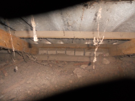

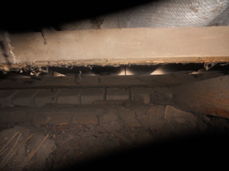

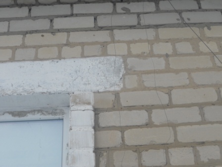

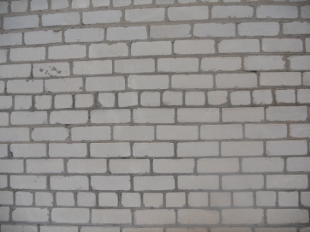

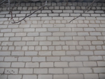

пишу что удалось выяснить;толщина стены 40 см ,мы с мужем замеряли кирпич и ракушняк на стене и получется всё эти же 40 см !!!!!получается что нету воздуха между ракушняком и кирпичом,мало того у нас в кательне ещё не сделанные откосы и окно вставлено прямо в наружный кирпич ,так вот там видно что идёт два ракушняка и потом вот этот тычком положеный кирпич и так на всю толщину ракушняка,по наруже даже видно 6 рядов флажок и один тычок и так от цоколя до крыши!почему мы решили с начала что у нас есть воздух между стенами,просто когда ставили летом кондёр пришлось сверлить закладную над окном ,оказалось что их две и между ними есть воздух ,а теперь такой сюрприз ! когда меняли окна то там не было ни какого зазора тоже (вспомнили недавно!) и муж когда сверлил под зонтики отверстия то тоже говорил что после кирпича немного как проваливается но не везде , мы ЭППС заводили на стену в один кирпич!в голове такая каша! спасибо вам всем за то что помогаете! посмотреть что там в разваленом доме нету возможности! спрашивала у других двоих соседей с такими же домами так они не в курсе! просто утеплились изнутри и мне так же советуют,говорят что я сильно заморачиваюсь !

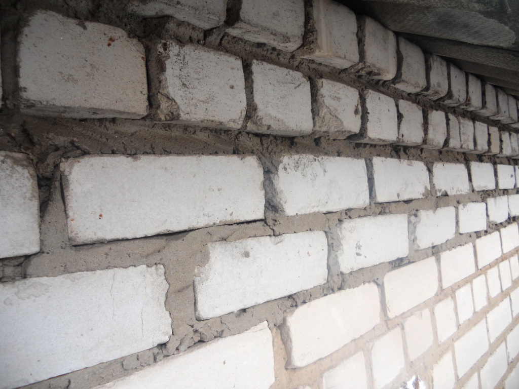

1-так выглядит кладка под крышей

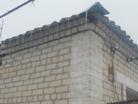

2,3,4-это на горище по периметру стены кирпичи

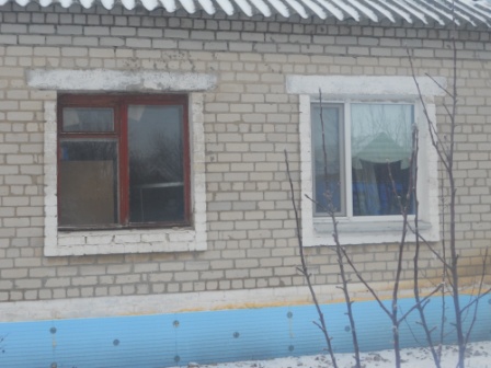

5,6-кладка стены по наруже

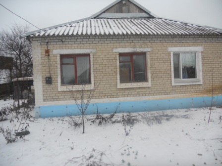

7,8-наш дом
9-вот такая красота на углах под крышей

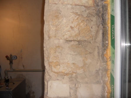

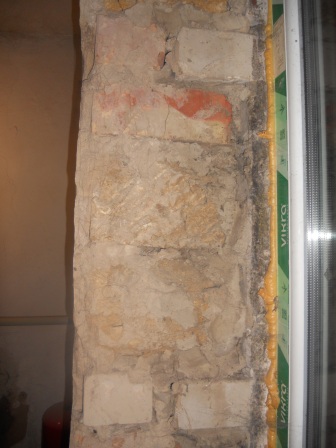

11,12- откос в кательной про который я писала
7,8-наш дом
Сделайте, пожалуйста, фото откоса с другой стороны того же окна. Хочу увидеть больше блоков.

От себя могу добавить, мостик холода -это кирпичная кладка.По фоткам видно что шов в районе 20мм.Промерзание идёт именно через швы. Утеплятся именно снаружи. Чем именно - не знаю. Вопрос ещё тот. По теории утеплитель должен быть более паропроницаем.

От внутренней поверхности стены до наружной? Что-то не похоже по вашим фото...
Откос внутри , судя по кирпичам - примерно 300мм + окно + откос снаружи в полкирпича = итого 500-520мм.
Похоже, ракушняк 390 с кирпичом 125 клали сразу вместе, с перевязкой, без всяких зазоров и колодцев. Такая стена - вполне достаточная по советским нормам, когда газ стоил копейки.
Но если по современным меркам, то стена просто ледяная. Ракушечник - всякий бывает. Какой-то - рыхлый, более-менее теплый, а у вас выглядит плотным, значит, он не теплее силикатного кирпича. И толстезные швы - тоже мостик холода.
Такие домики массово утепляют снаружи пенопластом. Минимум - 50мм, а лучше - 100.
Себе я утепляла в 2 слоя 50+30мм , т.к. 50 вроде мало, 100- жаба задавила.
