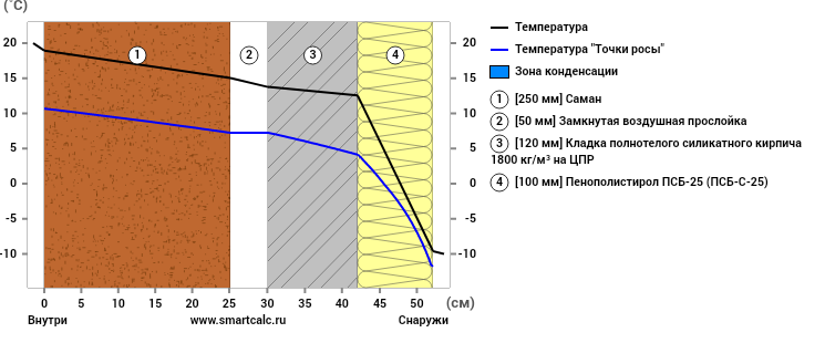

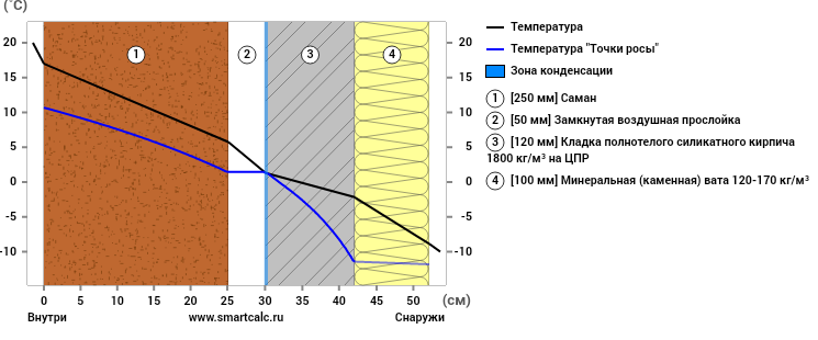

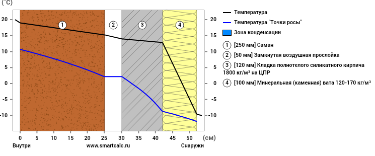

Вот ещё считал в одном из калькуляторов точки росы. На одном из графиков показано утепление ППС , а на втором МВ. Меня удивило что на графике с МВ появляется точка росы на кирпичной кладке
Проверил на том же калькуляторе. С теми же параметрами всё хорошо. У вас какой-то глюк с ватой — холодная.
