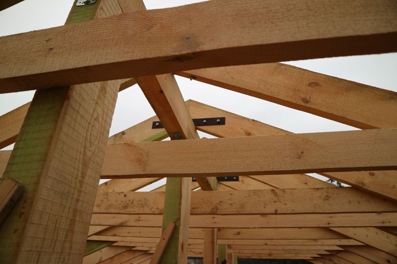

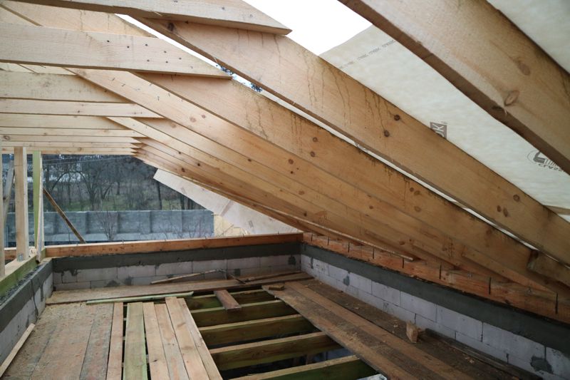

Коли випало з 17 на 18 січня 60 см снігу і це все лежало пару тижнів на даху, у якого кут нахилу 24 градуси, то мав нагоду впевнитися, що цілком достатньо нерозпірної конструкції даху з стійкою конькового прогона і поперечного ригеля (бантини).
Правда, я деякі хитрості застосував. Можете глянути на фото. Ще не все зроблено, але зможете мати уявлення, що і до чого.

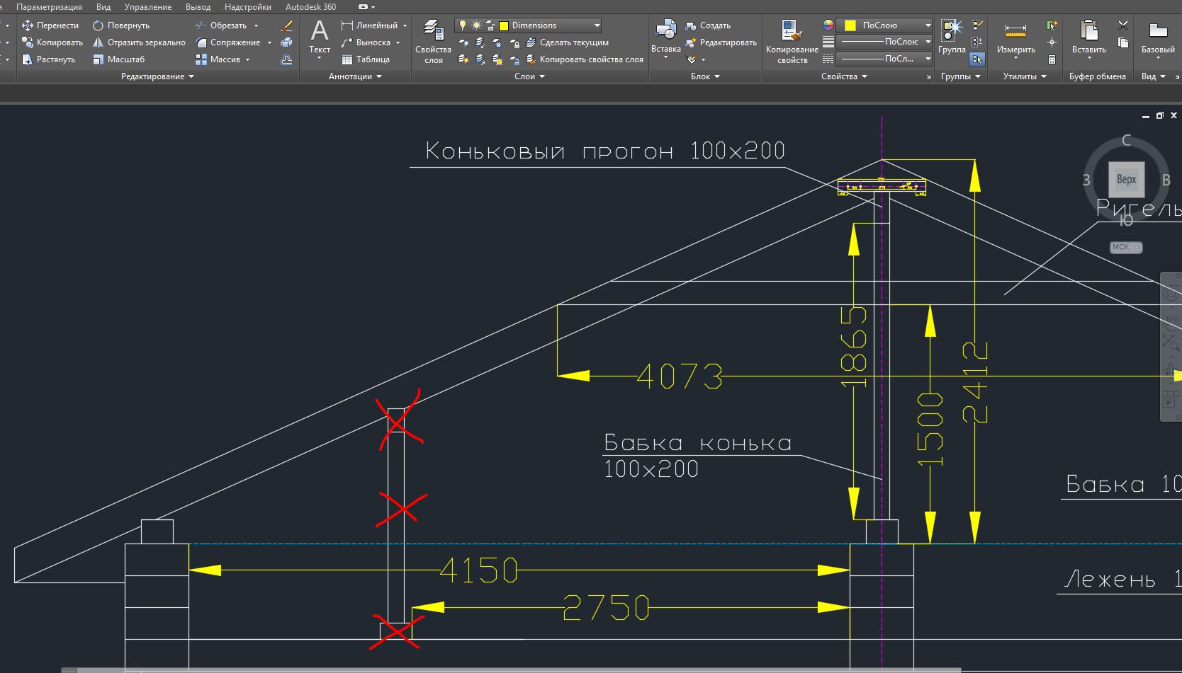

Третя картинка, яка виглядає, як чорний прямокутник - то файл .pdf, який я витягнув з AutoCAD'a. Якщо його скачаєте і подивитеся програмою, яка читає .pdf, то побачите, як я планував зробити стропила і прогони під них з опиранням на балки перекриття. Але зробив так, як зробив. Ще один файл .pdf - у збільшеному вигляді пластина-накладка, якою скріплені стропила. Таких пластин на кожну пару стропил у мене 2 штуки, з двох боків. Вони прикручені до стропил чотирма шпильками. Низом кожна пара пластин опирається на коньковий прогон разом з стропилами. Зарізів на стропилах біля конька я не робив. Мені так порадив товариш-архутектор зробити.
Крыша_стропила и прогоны.pdf
Коньковый прогон и стропила.pdf
Змінено користувачем Ranch
Ось так Вам буде зрозуміліше. Червоним я закреслив те, що не ставив. Як бачите, між стінами - 4150мм.
