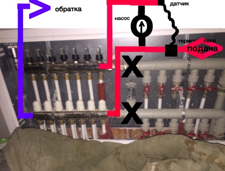

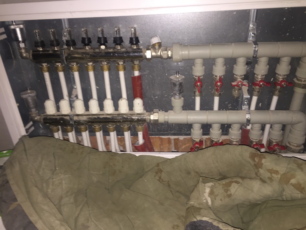

paland Опубліковано: 6 грудня 2018 Автор Поділитись Опубліковано: 6 грудня 2018 оно не сработает, вам надо проток минимум 500 литров в час. Через 16 металопласт не пролезет сколько. и этим вы опять связали в один контур пол и радиаторы. И как оно будет работать? полам надо 30 градусов, радиаторам 50. Вернул тут в первоначальное состояние и добавил термоголову Посилання на коментар Поділитися на інших сайтах More sharing options...
digor_ua Опубліковано: 6 грудня 2018 Поділитись Опубліковано: 6 грудня 2018 Вернул тут в первоначальное состояние и добавил термоголову а термоголова то хоть зачем? почему нельзя сделать смесительный узел на теплый пол? Посилання на коментар Поділитися на інших сайтах More sharing options...
4587derek Опубліковано: 6 грудня 2018 Поділитись Опубліковано: 6 грудня 2018 и будет термоголова клацать как поворотник у машины. вам уже пол года говорят что надо собрат нормальный смесителный узел. По аналогии с колесом обозрения, колесо крутится, и все кабинки полные, и только внизу по одной меняются пасажиры, одни вышли, на их место сели другие. По вашей схеме Вернул тут в первоначальное состояние и добавил термоголову Миниатюры Нажмите на изображение для увеличения Название: 3259B402-1959-405F-9779-092C73611D5D.jpeg Просмотров: 0 Размер: 218.7 Кб ID: 642430 колесо обозрения работает в таком режиме - садятся все пасажиры и колесо начало вращатся, затем колесо остановилос (сработала термоголовка), стоит неподвижно, начало опят вращатся, остановилось............ и так целый день. Как сменит пасажиров? Посилання на коментар Поділитися на інших сайтах More sharing options...
Скромный прораб Опубліковано: 6 грудня 2018 Поділитись Опубліковано: 6 грудня 2018 Вернул тут в первоначальное состояние и добавил термоголову Ищите место для насоса, место и возможность для подключения подачи и обратки. Возможно, как писал чуть выше, можно разместить в шкафу сверху. Нацарапал на планшете, надеюсь поймете. ИМХО, это для Вас самый бюджетный вариант и главное рабочий. 1 Посилання на коментар Поділитися на інших сайтах More sharing options...

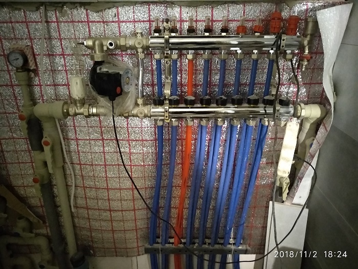

AlexLixlet Опубліковано: 7 грудня 2018 Поділитись Опубліковано: 7 грудня 2018 у меня так сделано насос на теплые полы + насос, который гоняет воду между ТТ котлом и накопительной бочкой тепла + насос, который из этой бочки давит теплую воду в дом итого: 3 насоса радиаторы после розжига котла минут через 40 уже теплые, полы дают результат через 5-6 часов Посилання на коментар Поділитися на інших сайтах More sharing options...
