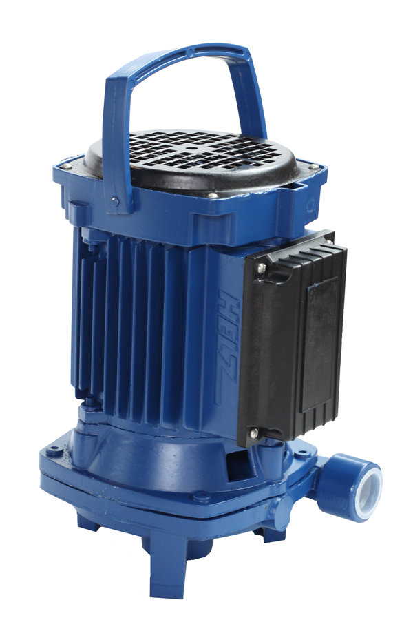

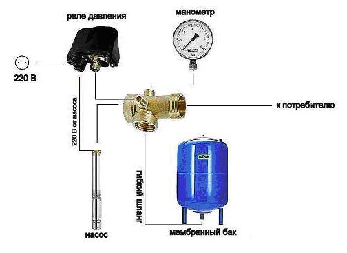

ruvero Опубліковано: 21 квітня 2018 Поділитись Опубліковано: 21 квітня 2018 Ребята в связи с глобальным ремонтом в ванной, стала идея по ходу пьесы довести до ума управление насосом для полива(насос поверхносный типа ХЕЛЗ), собственно вопрос хочу подключить автоматику типа реле давления, нужен ли мне гидроаккумулятор?... ибо никак не пойму нафига он мне нужен, окромя защиты от холостого хода, и если нужен то какого объема? ...лет 5 назад провели центральное водоснабжение с артезианской скважины, в связи с тем, что вода со скважины в районе стала не пригодна для питья, т.е. скважина в доме и соотв. насос на текущий момент, применяются в основном для полива и реже забора воды на тех. нужды. собственно насосу ставится задача при открытии на улице крана- должен запускаться насос, при закрытии выключаться, все... Посилання на коментар Поділитися на інших сайтах More sharing options...
naupv Опубліковано: 22 квітня 2018 Поділитись Опубліковано: 22 квітня 2018 Если простое реле давления, бак нужен, хотя бы на 24л. Посилання на коментар Поділитися на інших сайтах More sharing options...
SeriousAndrey Опубліковано: 24 квітня 2018 Поділитись Опубліковано: 24 квітня 2018 Ребята в связи с глобальным ремонтом в ванной, стала идея по ходу пьесы довести до ума управление насосом для полива(насос поверхносный типа ХЕЛЗ), собственно вопрос хочу подключить автоматику типа реле давления, нужен ли мне гидроаккумулятор?... ибо никак не пойму нафига он мне нужен, окромя защиты от холостого хода, и если нужен то какого объема? ...лет 5 назад провели центральное водоснабжение с артезианской скважины, в связи с тем, что вода со скважины в районе стала не пригодна для питья, т.е. скважина в доме и соотв. насос на текущий момент, применяются в основном для полива и реже забора воды на тех. нужды. собственно насосу ставится задача при открытии на улице крана- должен запускаться насос, при закрытии выключаться, все... У меня была трабла что с одной скважины питался автоматический полив и одновременно 2 водорозетки для керхера и шланга. не получалось настроить обычную релюху так чтобы насос просто включился когда пошел разбор воды и выключился когда закончился. причина - разное давление, необходимое для автополива и на нужды шланга. Вопрос решался 2 путями - установка огромного расширительного бака или реле протока. Поставил реле протока Pedrollo, цена вопроса правда 100$. Посилання на коментар Поділитися на інших сайтах More sharing options...
